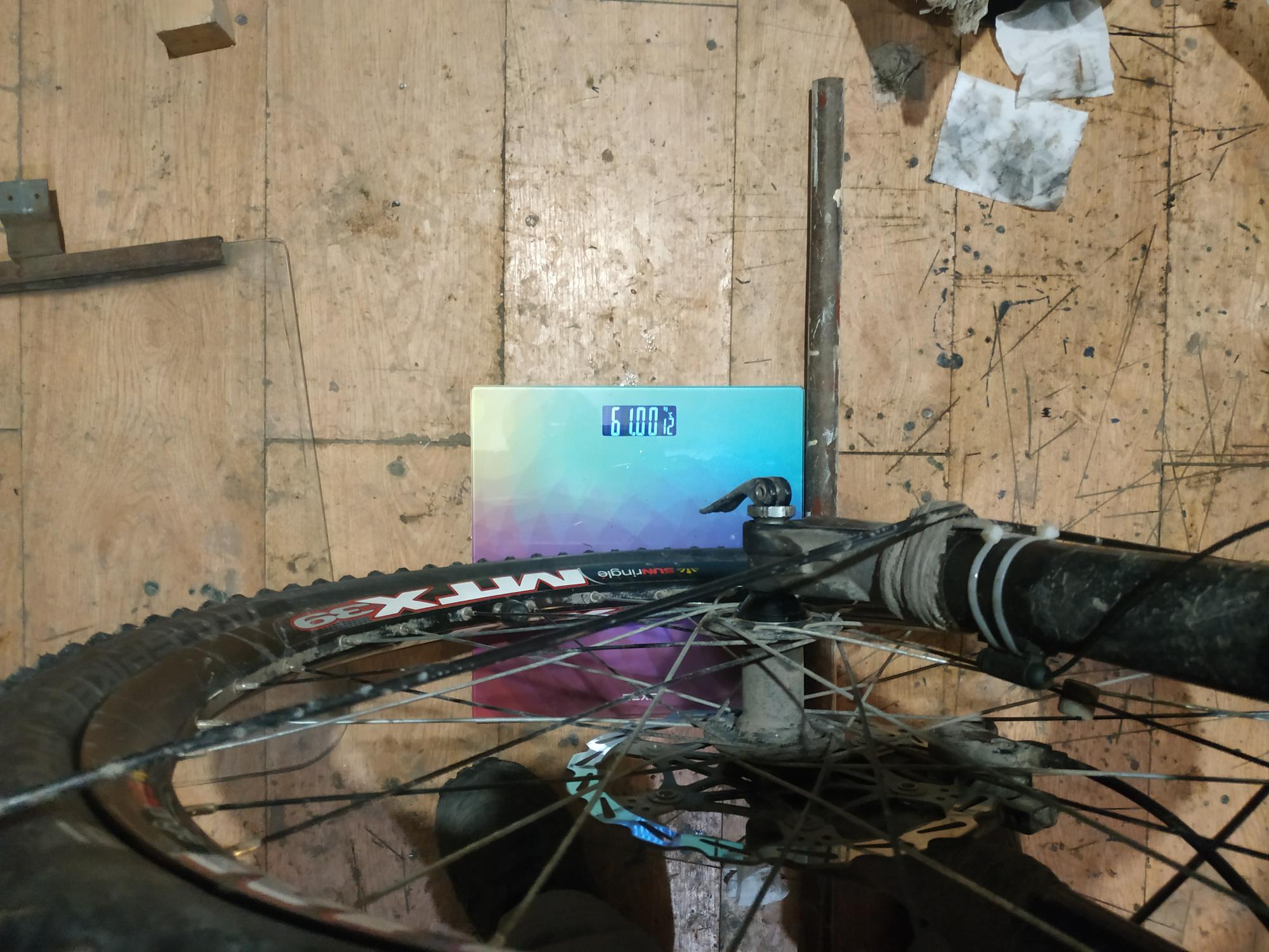

Adeptus-Mechanikuc
Спасибо товарищи за поддержку.

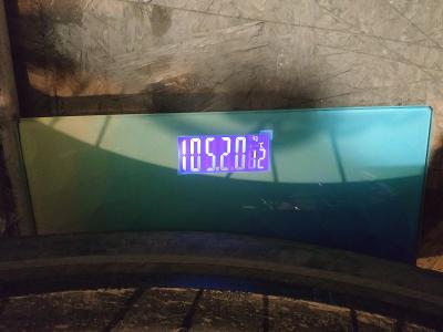

Развесовка есть. На момент 30.01.22, перед последним видео, она была:
Переднее колесо
Заднее колесо
Т.е. у пустого развесовка 36%/63%
Вес пилота распределяется ровно по 50%. Я вешу 70 (с одеждой), значит будет:
Переднее - 96 кг, заднее - 140,2 кг.
Развесовка без пассажира и груза: 40%/60%
Дальше бывает три типовых варианта загрузки:
1. Пассажир не более 70 кг и 10 кг в багажнике (инструменты, приборы, ЗИП и т.д.);
2. Пассажир не более 70кг и 40 кг (больше просто не влезает по объему) в багажнике;
3. Пассажир не более 100 кг и 10кг в багажнике.
Вес пассажира распределяется 25% вперед и 75% назад.
Вес в багажнике 100% ложится только на заднее колесо.
считаем....., получается:
1. Переднее - 113,5 кг, заднее - 202,7 кг.
Развесовка первого варианта загрузки: 36%/63%
2. Переднее - 113,5 кг, заднее - 232,7 кг.
Развесовка второго варианта загрузки: 33%/67%
3. Переднее - 121 кг, заднее - 225,2 кг.
Развесовка третьего варианта: 35%/65%
Скорость только с пилотом обычно не превышает 55 км/ч (быстрее я езжу только ночью и небольшими дистанциями).
Скорость в первых двух вариантах редко превышает 45км/ч (отсечка это режима стоит на 50км/ч). И то 45км/ч у нас даже поток едет не всегда, обычно скорость ниже.
Скорость в третьем варианте никогда не превышает 35км/ч (посторонние пассажиры не выдерживают быстрее).

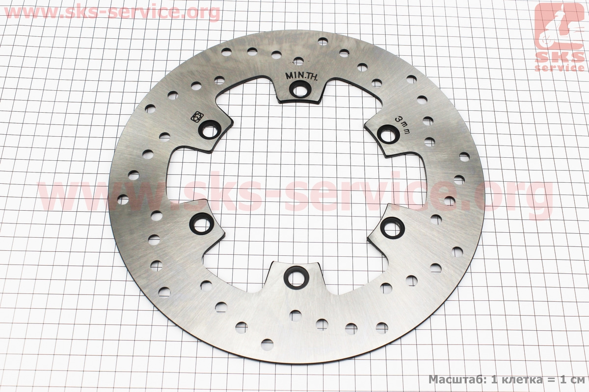

Цитата: Balor от 02 Фев. 2022 в 07:34СЗАДИ тормоз нужен как минимум мопедный
Я согласен, что хорошо бы поменять задний тормоз на более эффективный, но выдержит ли корпус двигателя с его шестью М5 больший тормозной момент?
sdenis2017
я хотел себе вот такой привинтить непосредствено на крышку моторколеса
Adeptus-Mechanikuc
А как же разболтовка в 150 мм? Через переходник или паук?
stels
2000₽
Диск на МК под мототормоз.

sdenis2017
Цитата: Adeptus-Mechanikuc от 02 Фев. 2022 в 14:36А где такая радость продаётся?
дык он же под те же винты м5
Добавлено 02 Фев 2022 в 15:51
Цитата: Adeptus-Mechanikuc от 02 Фев. 2022 в 14:36А нет ли реализованных примеров? Посмотреть бы.
вроде ни чо сложного
нужно кольцо из д16 или подобного внутр диам 120мм внешн 150мм
привинчиваете к крышке этак винтов на 12шт  м5
потом протачиваете торец при этом оставляя буртик для точной посадки ротора(диска) чтоб не было радиальных биений

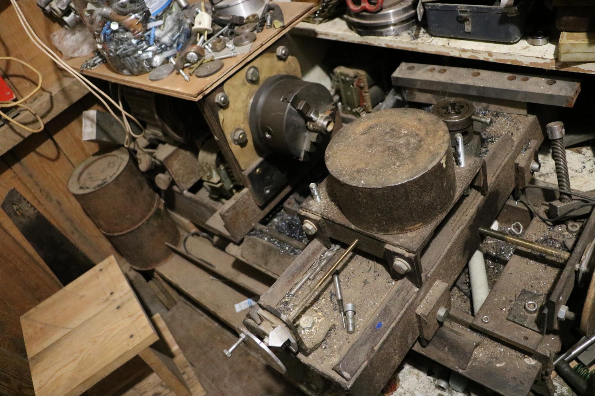

Adeptus-Mechanikuc
Ничего себе просто. Крышку с мотора сними, кольцо отцентруй, отверстия просверли (ёще совместить нужно умудриться), а потом ёще и проточи в сборе. Тут как минимум нужен токарный станок под рукой, а то и вовсе координатно-расточной.
Цитата: sdenis2017 от 02 Фев. 2022 в 15:47дык он же под те же винты м5
Но их 12-ть. Такую доработку можно сделать даже мотор не снимая.
sdenis2017
Цитата: Adeptus-Mechanikuc от 02 Фев. 2022 в 16:19а то и вовсе координатно-расточной.
нееее можно то и центр обрабатывающий задействовать
я когда на Грете работал там и не такой дурью страдали
Добавлено 02 Фев 2022 в 17:36
я собсна  и на таком сделаю
меня он выручает
Добавлено 02 Фев. 2022 в 17:38
кстати на токарном можно фрезеровать
хорошую головку с твердосплавными пластинами и вперёд  :run:

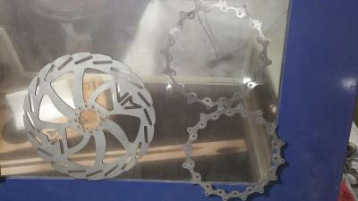

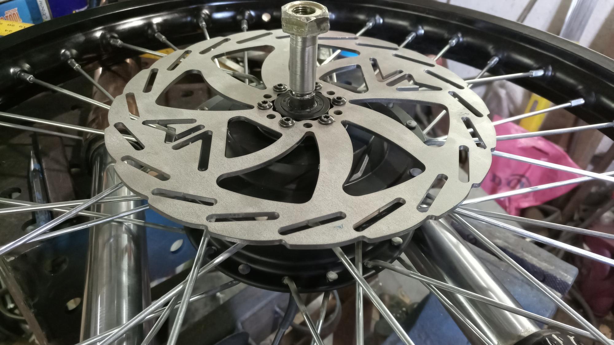

stels
Цитата: Adeptus-Mechanikuc от 02 Фев. 2022 в 14:36где такая радость продаётся?
Это мое изделие.
Для крепления рекомендую болты нержавейку купить. Штатные велосипедные из пластилина.
А лучше после установки просверлить и нарезать резьбу по всем отверстиям, коих 12 а не 6 у меня.

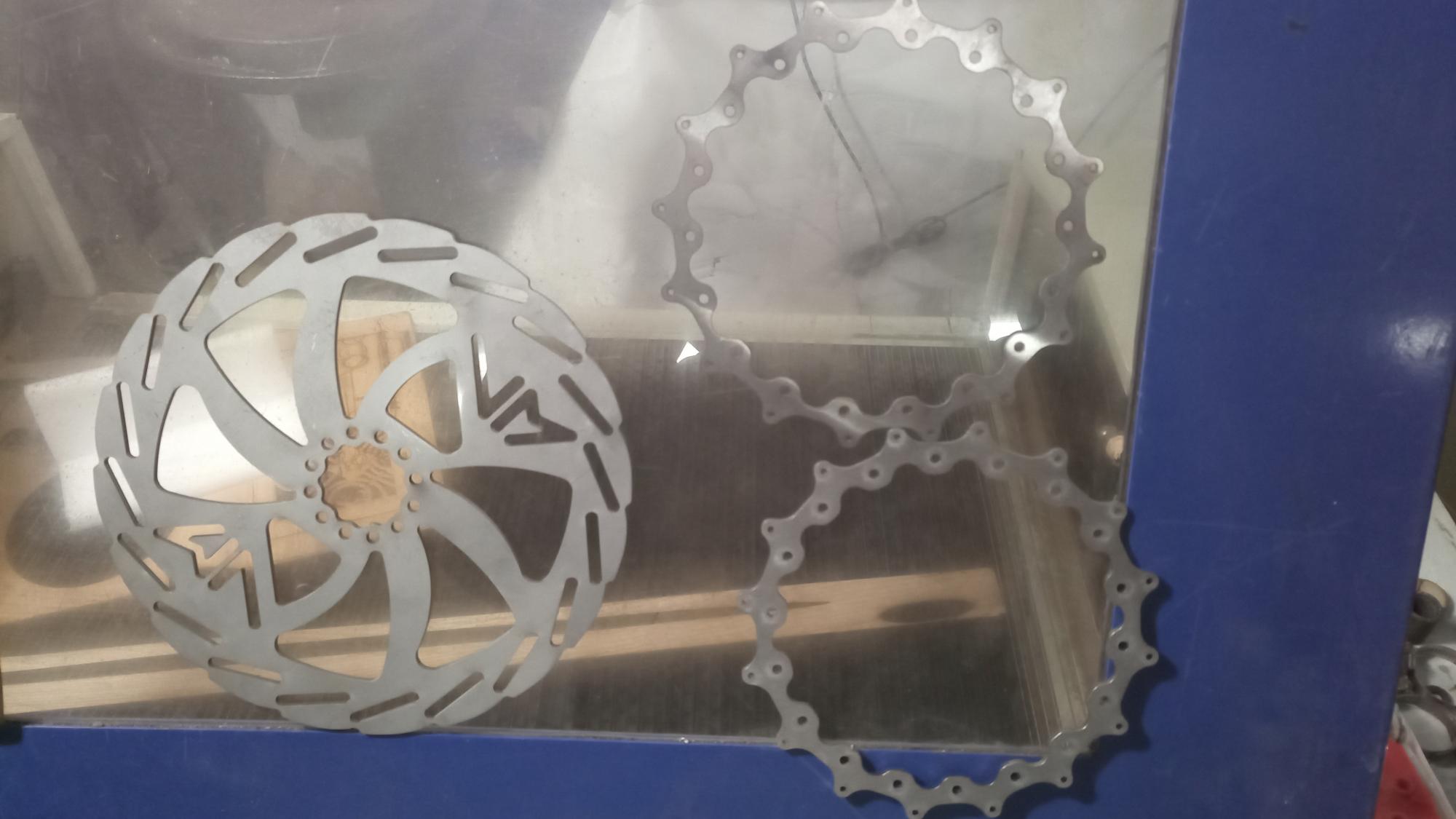

Какие размеры вашего изделия: диаметр и толщина? И возможно ли изготовление под заказ с заданными размерами по файлу раскроя DXF или 3D модели? Режите как я понимаю на лазере.
stels
Цитата: Сергей373 от 02 Фев. 2022 в 18:11да чего там 24 отверстия надо было))
Это для тех у кого белочка и в глазах двоится.
Для всех остальных их 12.
Добавлено 02 Фев. 2022 в 18:22
Цитата: Adeptus-Mechanikuc от 02 Фев. 2022 в 18:20размеры
220мм х 3мм.
Цитата: Adeptus-Mechanikuc от 02 Фев. 2022 в 18:20изготовление под заказ
Да.
Нужен файл в dxf
Adeptus-Mechanikuc
220мм х 3мм.Да.
Нужен файл в dxf
И ещё, какой материал? 65Г?

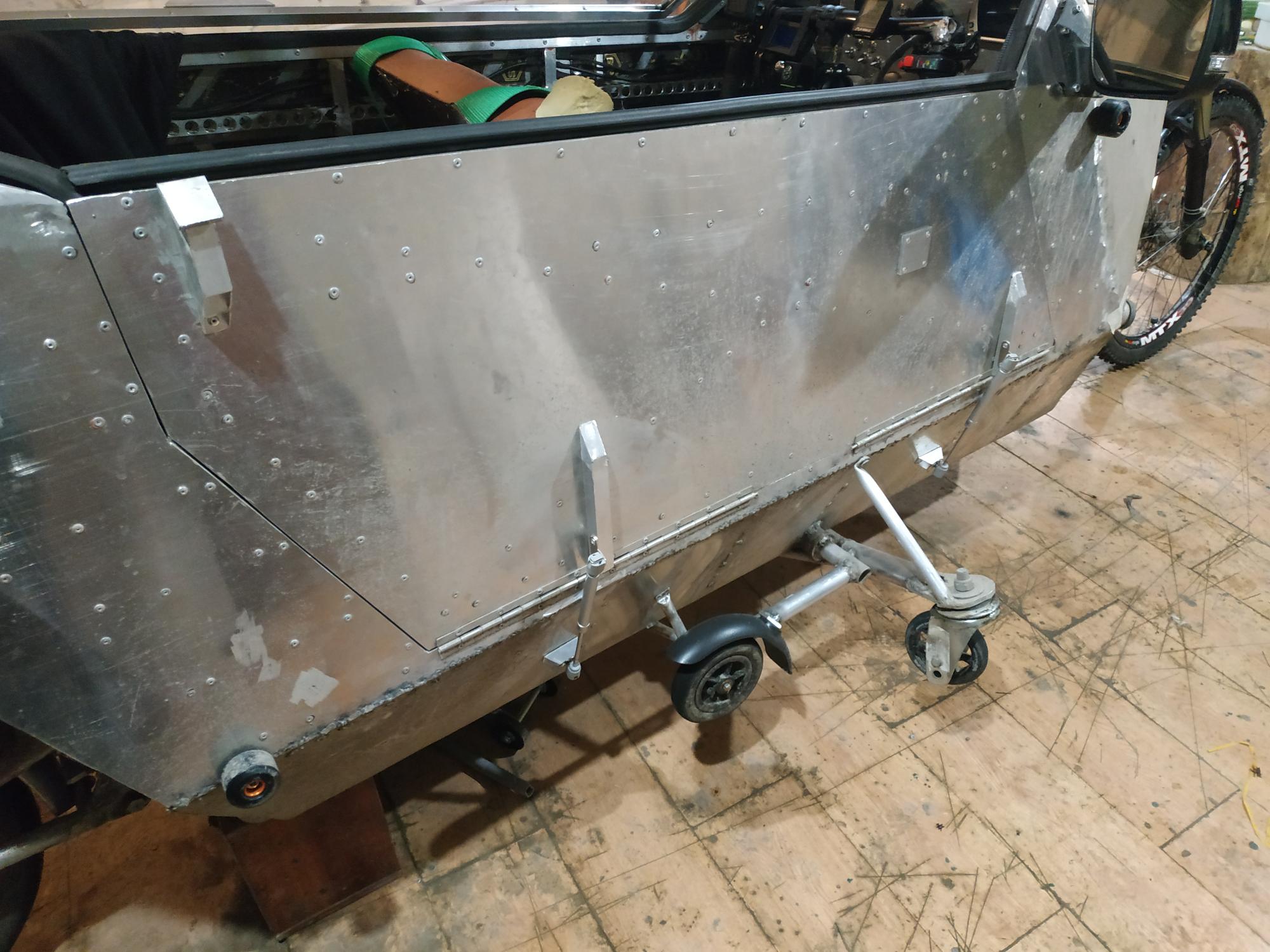

Adeptus-Mechanikuc
Сделаны доработки.
Противовесный механизм переехал наружу и превратился в газовые лифты (пылезащитные гофры в процессе).
Появилась ножка для упора и накладка под место контакта с шасси.
На колеса шасси установлены крылья.
