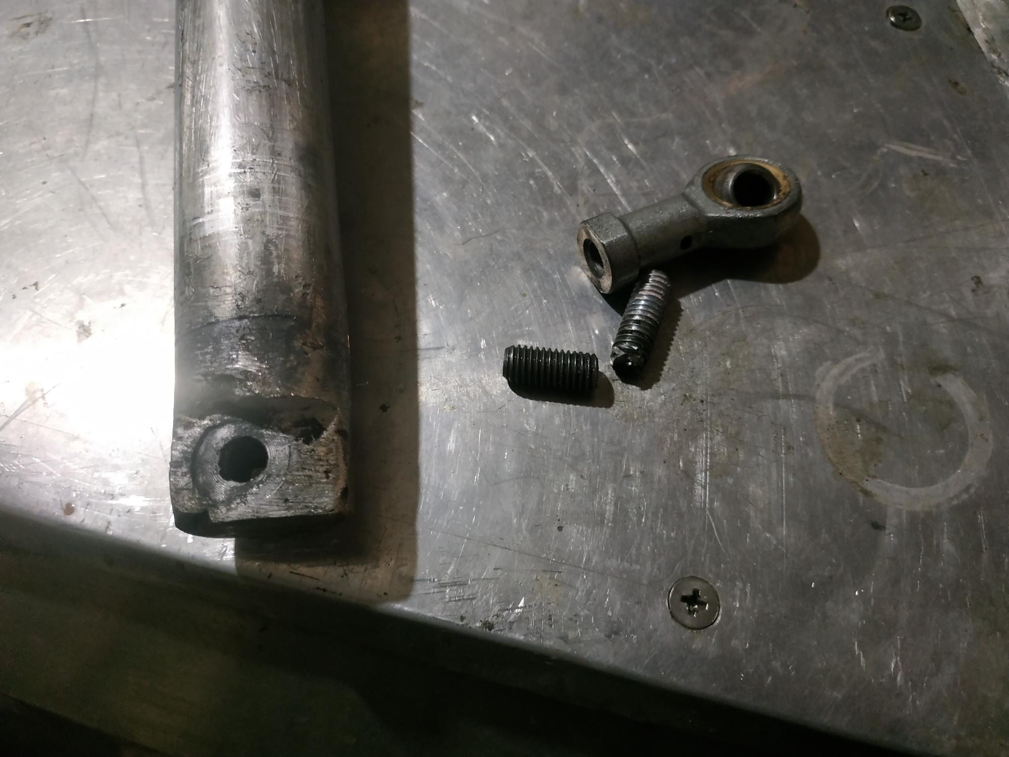

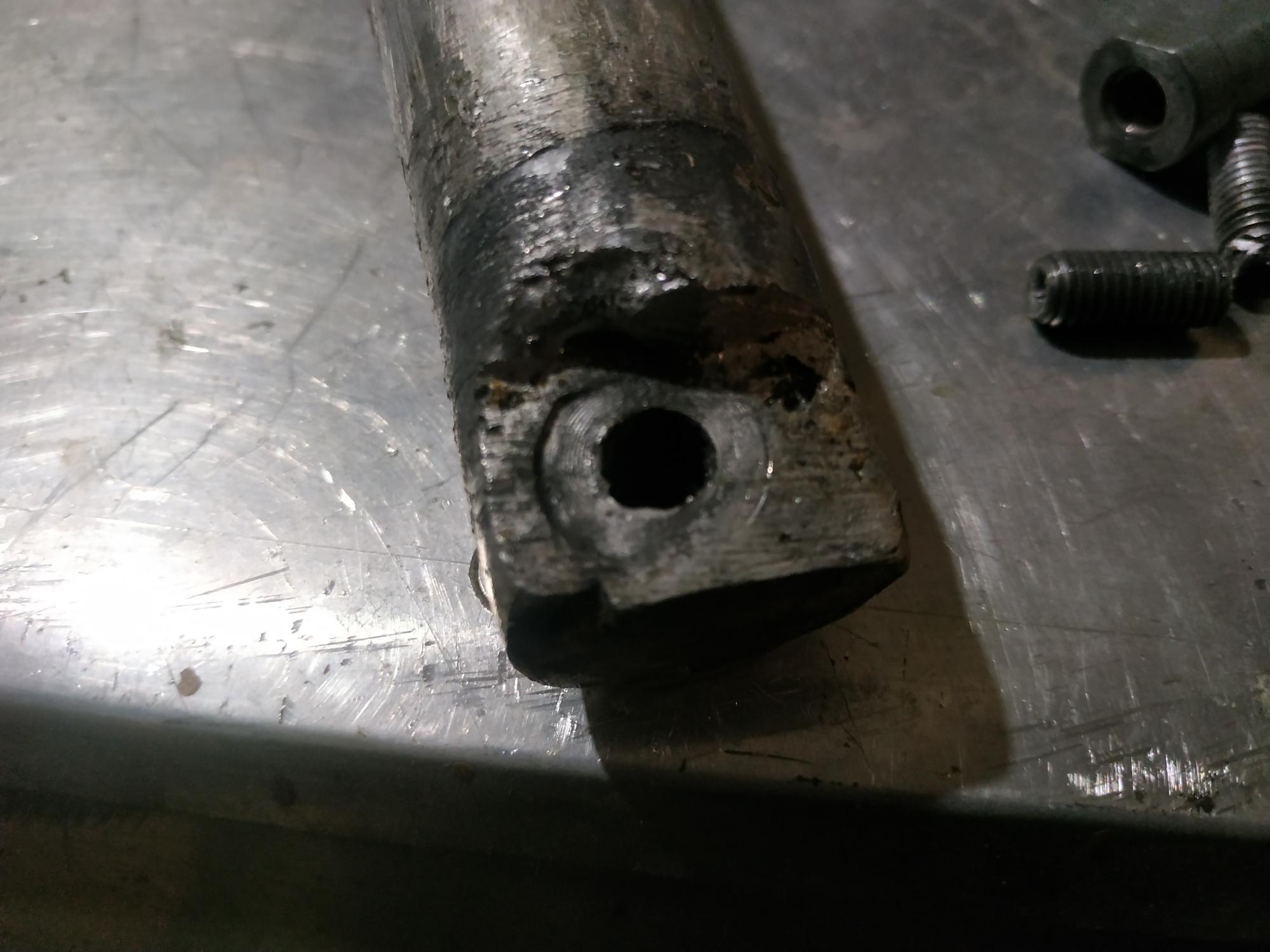

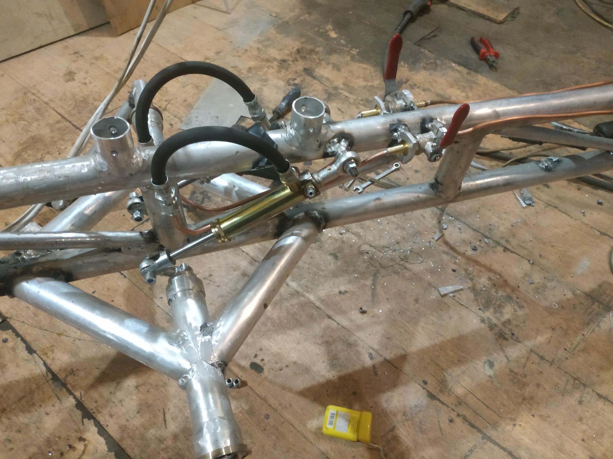

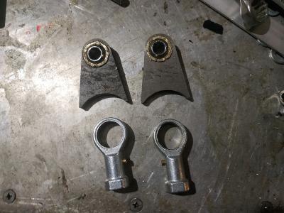

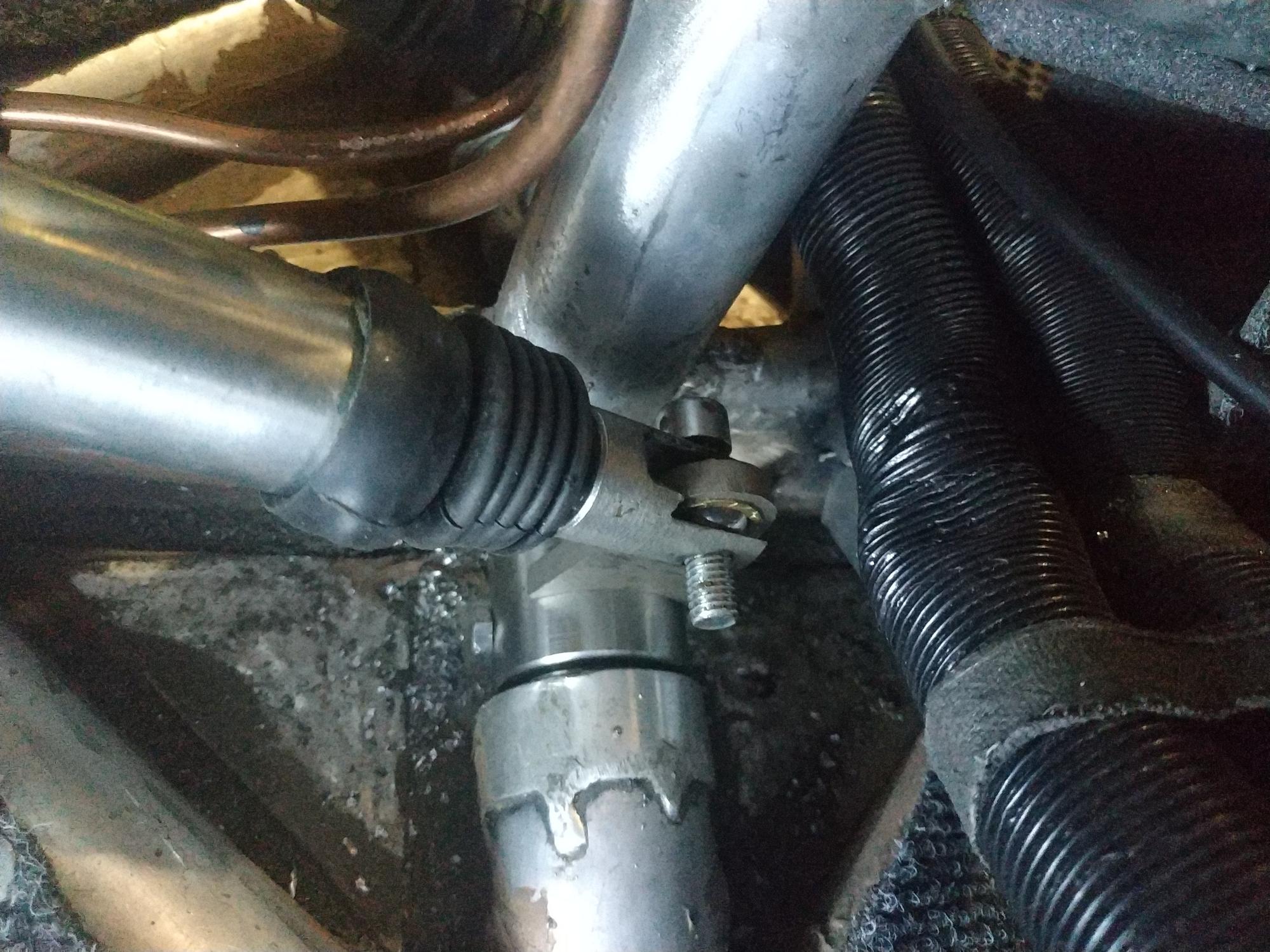

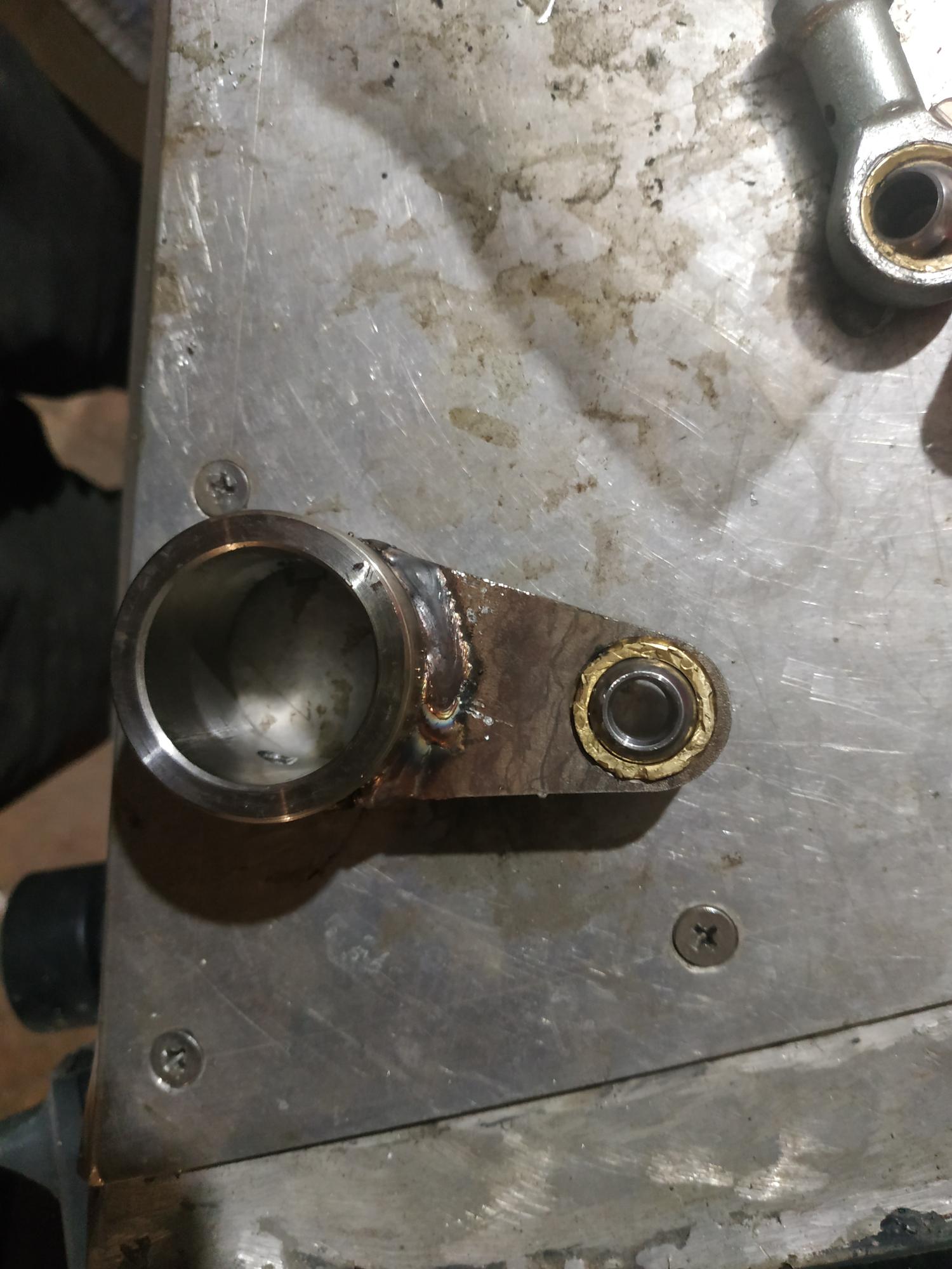

Сегодня сделана еще одна доработка (даже наверное - переделка):
9. Был в приводе шасси слабый элемент. Ведущий рычаг оси торсиона шасси, на который давит гидроцилиндр, был выполнен очень просто: часть оси торсиона стачивалась и в образовавшейся лыське сверлилось отверстие на м8. Туда вкручивалась шаровая опора на шпильке, которая играла роль предохранителя и ломалась при ударе.
В процессе расчета прочности данного узла, не была учтена деформация опорной части (лыськи) оси торсиона, а только сама шпилька на разрыв. В процессе эксплуатации шаровая вдавила материал АМг2 на 1 мм. В результате сильным изгибающим моментом эту шпильку начало гнуть. Сначала я не придавал этому большого значения. Прочность шпильки из низколегированной стали на разрыв, даже с учетом изгиба, была в 4 раза больше нагрузки. Недостаток был только один - уменьшался максимальный ход шасси, но его хватало для уверенной эксплуатации. Однако, вскоре после сильного удара при заблокированном гидроцилиндре, шпилька сломалась. Как я думал сказался именно сильный удар.
Мы в это время ехали с супругой и на светофоре завалились на правое страховочное шасси. (ни один крузак не пострадал! ;-)) Ничего страшного не произошло. Домой доехали, стараясь не останавиваться. Шпильку я заменил на новую, но уже из высоколегированной стали (прочность на разрыв в 2 раза больше) и продолжил эксплуатацию. 3 недели назад эта же шпилька снова сломалась. Более тщательный анализ ситуации показал: шпилька ломается не из-за постоянной нагрузки или изгиба при стоянке на месте. Все дело в маленькой, но знакопеременной нагрузке в движении. Стойки шасси при движении по нашим дорогам колеблятся вниз-вверх на пару мм и тянут за собой гидравлику. Получается такая вот раскачка шпильки влево-вправо, в итоге она ломается от усталостных трещин. Это также обьяснило почему шпилька из ст3 прожила дольше чем из высококачественной нержавейки.
Узел был переработан.
Слабый узел устранен. Теперь первые пару сотен км нужно уделять более пристольное внимание элементам привода шасси.

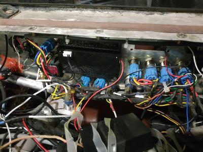

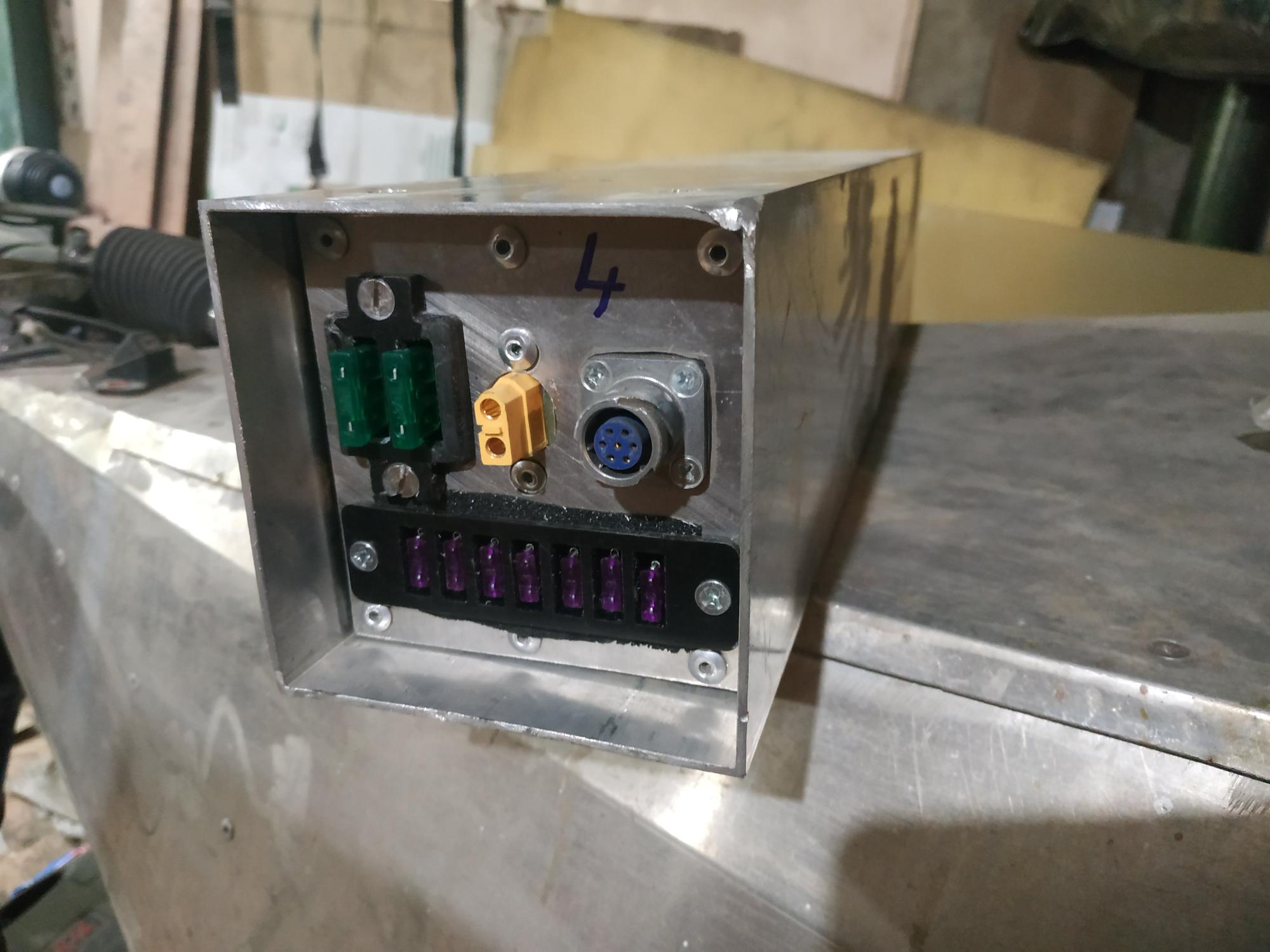

Перед самым новым годом была наконец решена самая насущая проблема аппарата - батарея.
1. На аккумуляторы были установлены блоки плавких предохранителей и новые силовые разъемы.
2. Была установлена smartBMS со встроенной балансировкой и зарядное на 12А.
3. На приборной панели был установлен экран BMS.
Теперь зарядка ходового аккумулятора сводится только к втыканию вилки в розетку на 2 часа.

[user]Adeptus-Mechanikuc[/user], А ряд нижних предохранителей для чего?
Adeptus-Mechanikuc
Это предохранители балансировочного разъема. Так как BMS не входит в аккумулятор, приходится тянуть провода от каждой банки. В этом случае существует опасность замыкания проводов. Поэтому аккумулятор построен по принципу: любой провод питания выходящий из корпуса аккумулятора должен иметь предохранитель. это сильно увеличивает безопасность.
An1965
и сильно снижает надежность, провода в полквадрата уже предохранители, пыхнет так что изоляция не успеет загореться
Adeptus-Mechanikuc
#354
Пыхнет, но на дороге проще найти и устранить кз с заменой сгоревшего предохранителя, чем проводку менять. А еще провод может пыхнуть внутри корпуса батареи, и как его потом искать?

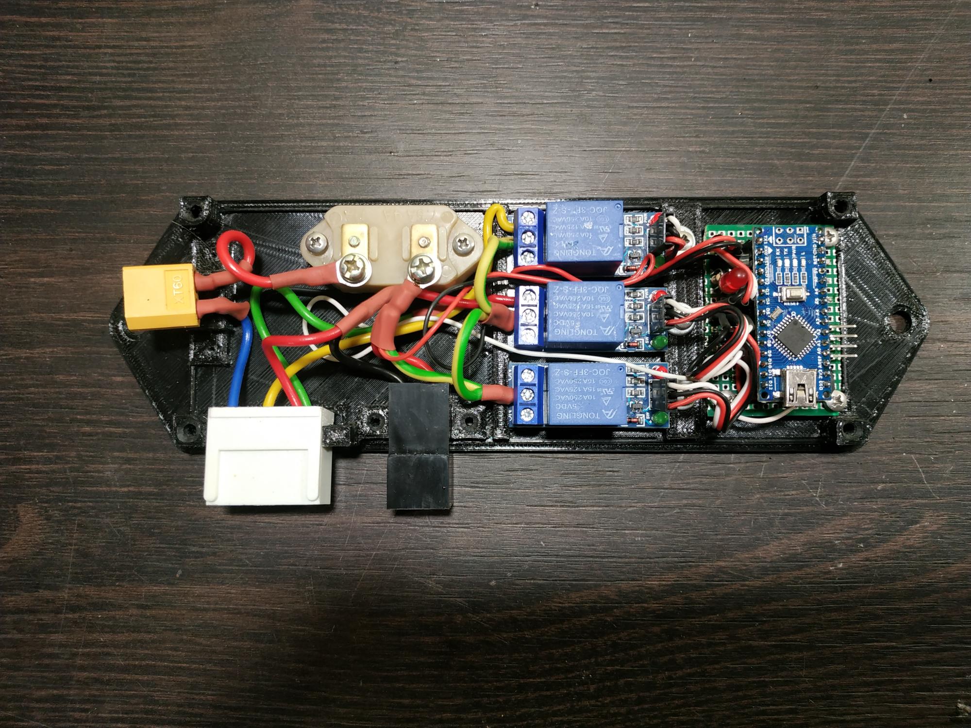

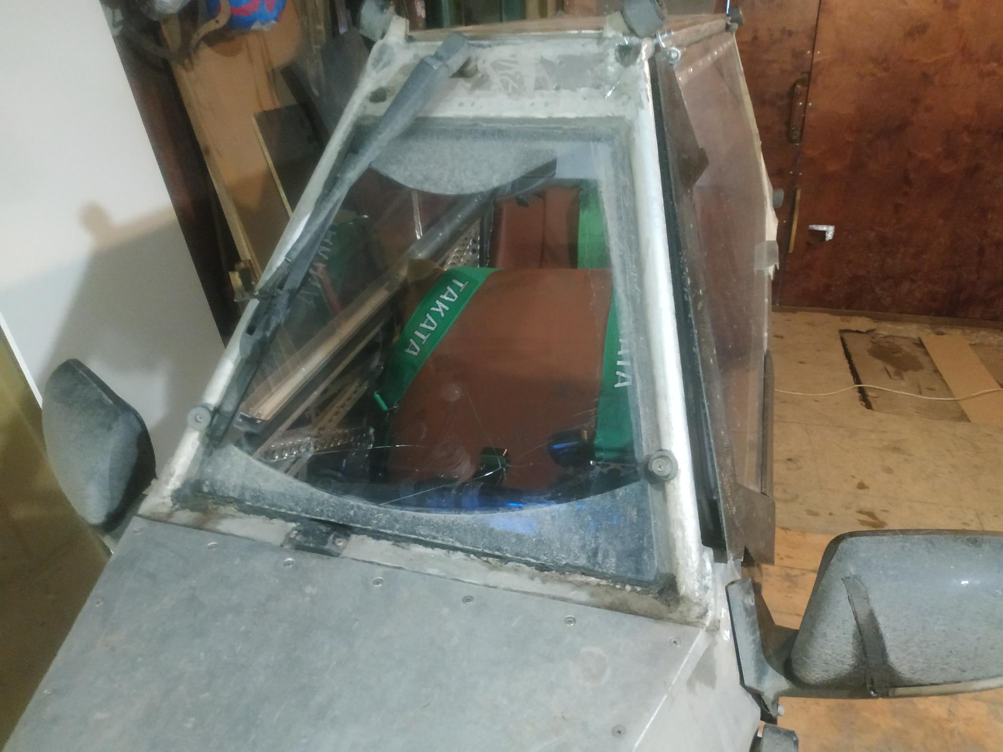

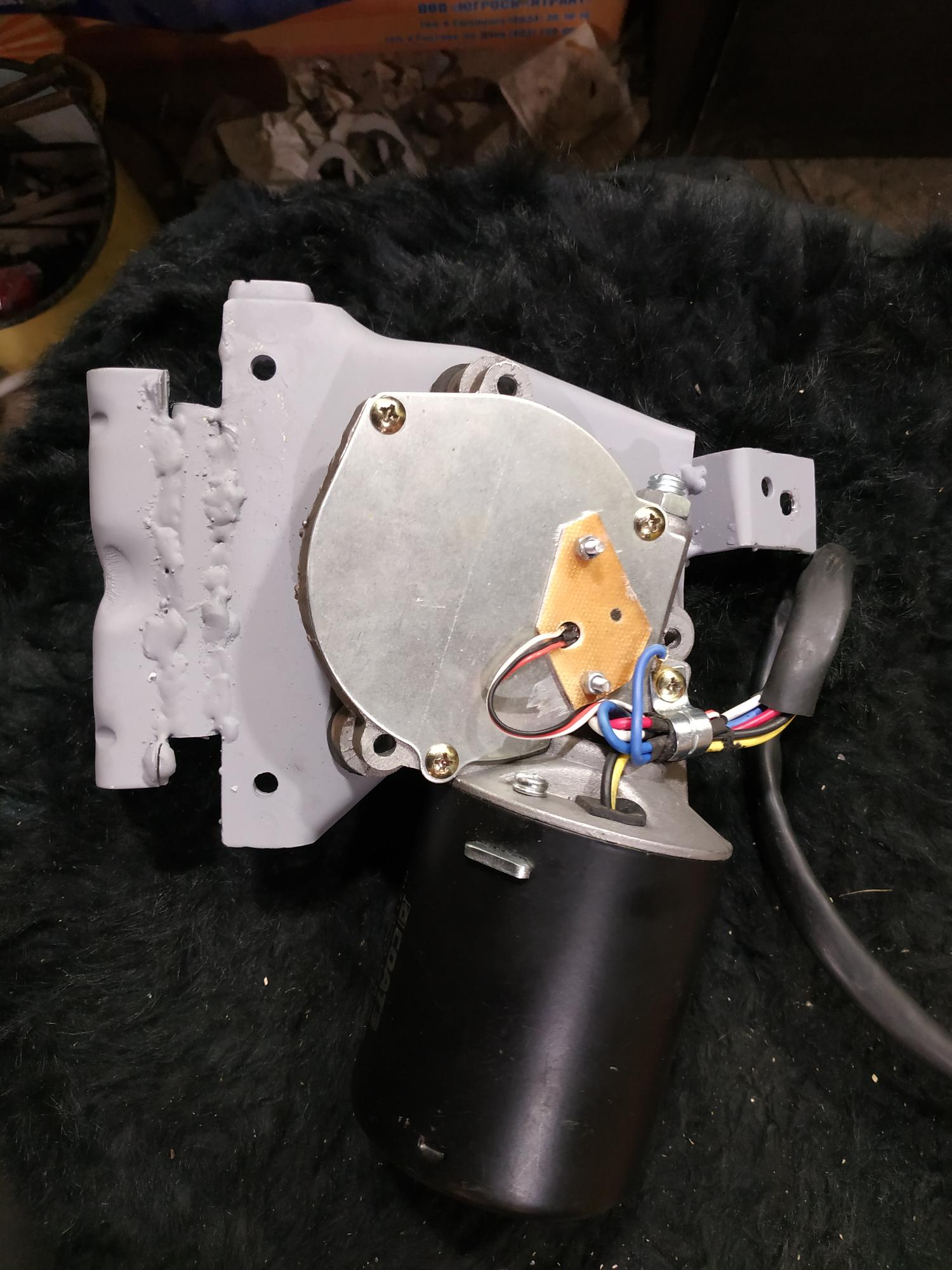

По итогам нескольких месяцев эксплуатации стеклоочистителя в осенне-зимний период выяснилась почти невозможность его нормальной эксплуатации, а именно: обычно в такую погоду используется циклический режим с регулированием паузы, но регулирование этой паузы на штурвал вынести не удалось. Вот и приходилось включать режим кнопкой на штурвале, а регулировать уже убирая руку и управляя одной рукой на трассе..... в непогоду...... с ограниченной видимостью..... Так не пойдет.
Поэтому был разработан и внедрен новый алгоритм - всего 2 кнопки на штурвале под большим пальцем: первая управляет омывателем с автоматическим включения стеклоочистителя на 1 цикл при однократном нажатии и на 3 цикла при удержании, со смахиванием капель еще одним циклом после 6 секунд остановки; вторая управляет всеми режимами очистителя.
- 1 нажатие = 1 цикл очистки стекла (на трассе очень удобно);
- повторное нажатие в течении 10 секунд = 1 цикл очистки + включение циклического режима+запоминание паузы между нажатиями;
выключение циклического режима - 1 нажатие кнопки, находясь в этом режиме.
- 1 длительное нажатие более 4 секунд = постоянный режим.
Опыт последних поездок показал, что все работает отлично, уже через 10 минут использования привыкаешь и вообще перестаёшь обращать внимание на нажатие, все происходит интуитивно.
