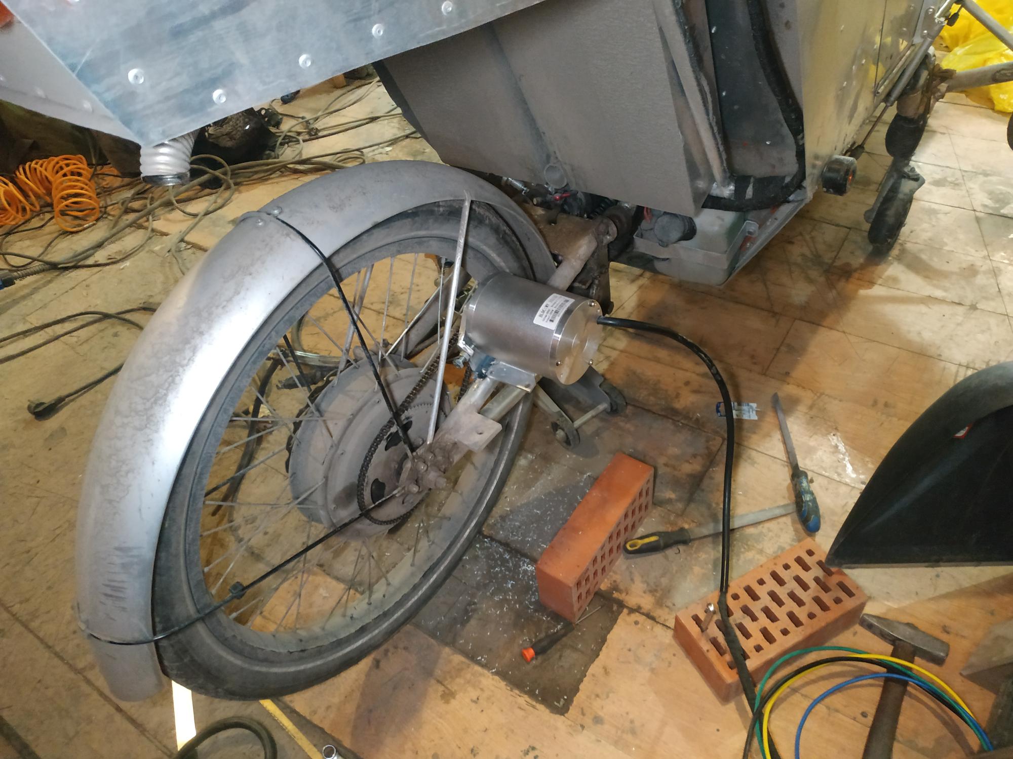

Итак, наконец добрался я до вспомогательной силовой установки.
Предисловие: На момент установки 3кВт мотор-колеса и начала испытаний, аппарат не имел кузова, а только лишь раму и весил не более 50 кг.  Динамика просто зашкаливала, подъем в любую горку был легкий и уверенный. Но с течением времени аппарат начал обзаводиться элементами комфорта: герметичный кузовом, остеклением, шумоизоляцией, элементами обшивки салона, отопителем, джакузи, домашним кинотеатром ............ В общем его вес сейчас состовляет около 168кг +/-2. С пилотом и барахлом (запасной акб 12В и инструмент с приборами) выходит где-то 250-260кг. Динамики по ровным дорогам хватает, в горку стартует медленно, быстрее 35 км/ч не идет. С пассажиром вес лекго перешагивает отметку 320 кг, а то и вовсе подбирается к 350 кг (были пассажиры и 100 кг). И с движением в горку все становится катастрофично плохо. Двигатель просто не вытягивает требуемый высокий крутящий момент.
Adeptus-Mechanikuc

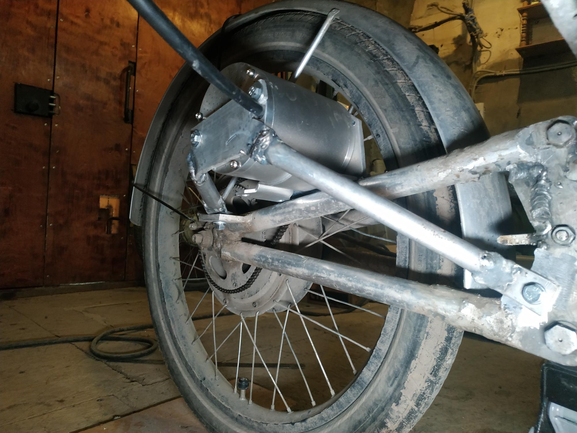

Было несколько идей:
- Установка более мощного МК, на 7 или 9 кВт. Но крутящий момент у них выше только на 30 и 50% соответственно. Вес больше в 2 раза - спицы полетят еще быстрее.
- Установка второго мотора инраннера с редуктором и цепным приводом на колесо.
- Установка второго мотора из переделанного МК гироскутера (крутящий момент там большой) с цепным приводом на колесо.

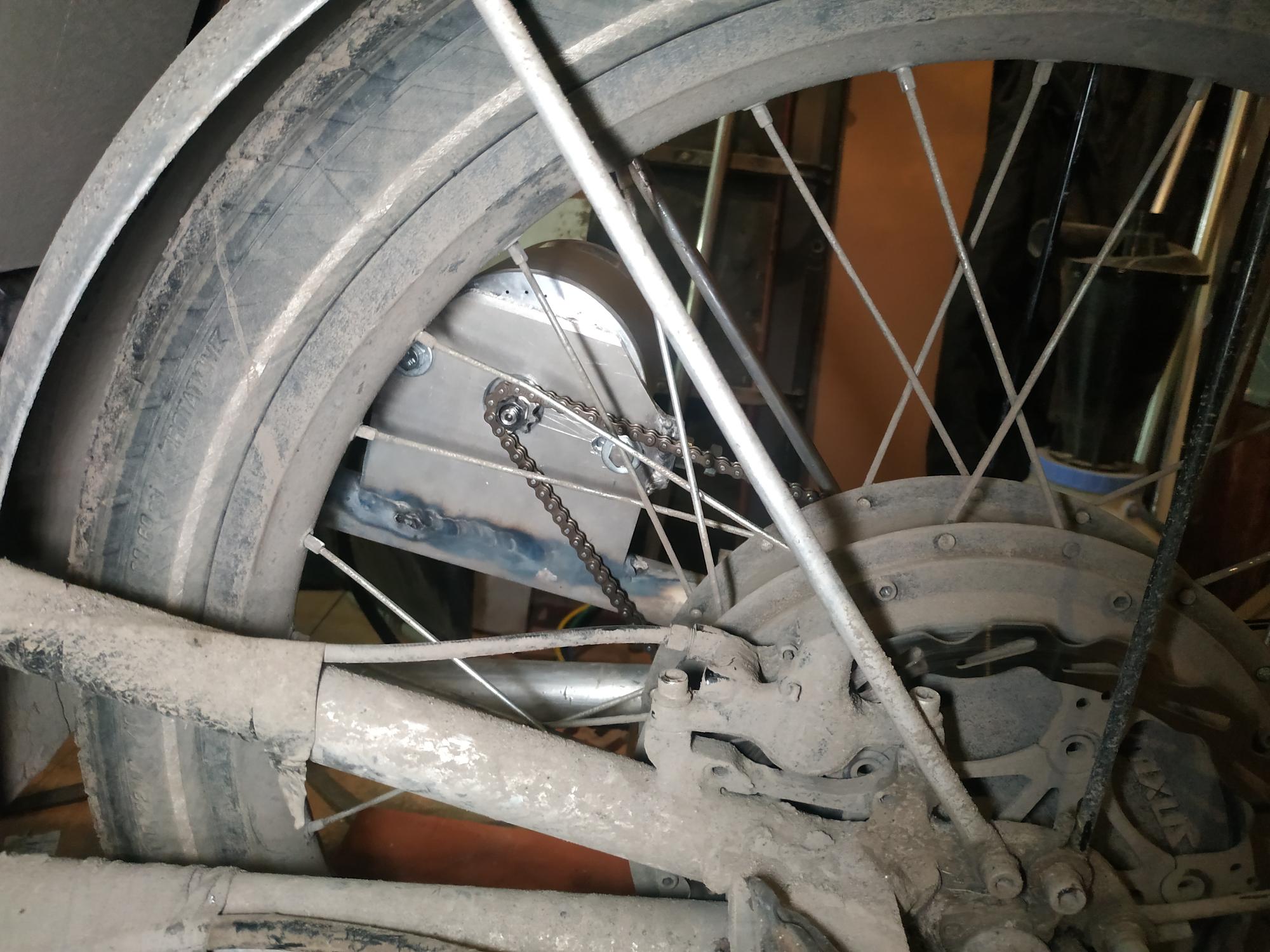

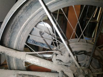

Был выбран второй вариант, но без редуктора с возможность в будущем изготовления ведомой звезды на 140-150 зубов, для увеличения передаточного числа до 1:15-1:17.

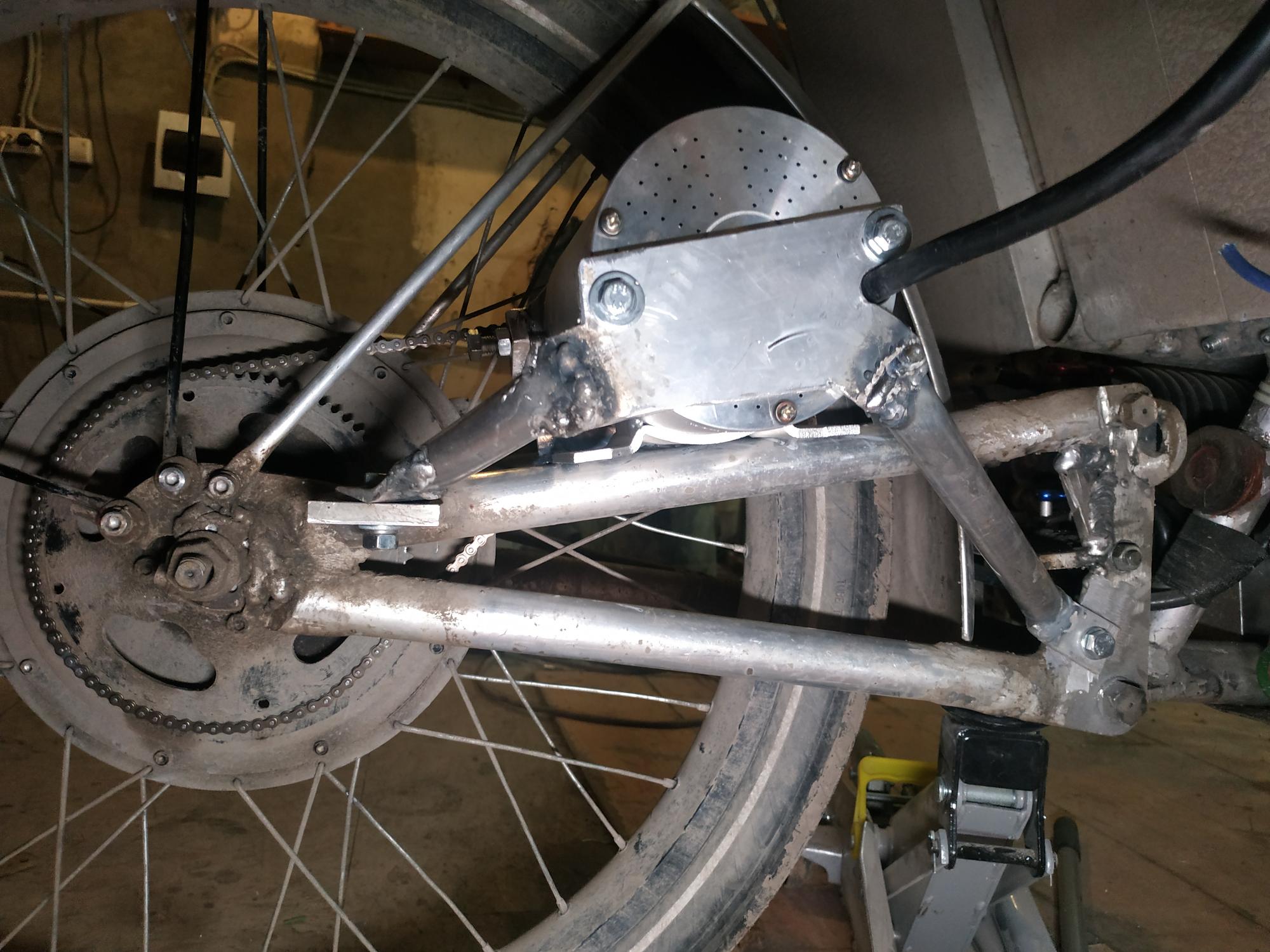

Ещё год назад на всякий случай был приобретен двигатель инраннер 2кВт 60В 5000 об/мин на ХХ (на 72в - 5800 об/мин), цепь 25H, замки, звезда 87т с обгонной муфтой (трещеткой) и звезда на вал 9Т.
Теперь это все предварительно установлено.
Двигатель может перемещаться на 8 мм для регулировки натяжения цепи, натяг цепи настраивается болтом (через перемещение двигателя).
На время предварительных испытаний цепь пока не закрыта. В будущем из Petg будет напечатаны корпус и крышка на цепной привод.

Balor
Ммм, 25 цепь слабовато по моему для желаемых моментов.
Бы по порекомендовал вам двойную редукцию через промвал с трещеткой и велоцепью. Это ограничит максимальную скорость, но сильно увеличит момент, и смысл этого мотора будет исключительно как ассист для старта с места и динамики в крутые горки, для остального должно с лихвой хватать вашего основного мотора.
Adeptus-Mechanikuc
Т.к. мотор без редуктора и с моментом 50кгс/см, с звездой радиусом 10 мм, усилие на цепи будет не более 50 кг. На разрыв она держит более 250 кг.
Редукция в будущем будет обеспечена очень большой ведомой звездой и передаваемое усилие через цепь не изменится, там будет также 50 кг.
Мотор с двойным редуктором и велоцепью - это очень хороший вариант, но громозкий и тяжелый (с нормальным планетарным редуктором и этим же мотором будет весить 5,5 - 6 кг). Это слишком много для увеличения неподресоренной массы.
Я поезжу некоторое время и будет понятно - жизнеспособно это или нет.
