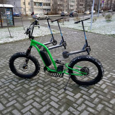

Давайте немного отвлечёмся,на таком аппарате если резко затормозить перед каким-нибудь препятствием(перебегающим дорогу ребёнком например)что будет?:
Ответ знают: физика, тестовое торможение. С коррекцией на мастерство водителя.
Попробуем физику... сложно  :bn: данных не хватает, как минимум тормозного усилия.
Тестовое торможение - а давайте затестим.
Мастерство - ну тут вариантов море, но это уже к самому аппарату меньше относится.
Всё тоже можно и про аппарат [user]Adeptus-Mechanikuc[/user], написать. И тоже как минимум тестовое торможение нужно.
Хотя даже предварительно видим, что масса первого "зеленого" сильно меньше, хотя скорость и важнее. Так же видим, что шины точно в пару раз "тормозистее", что уже существенно особенно в сумме с массовой разницей. :pardon:

Еще раз, притензии справедливые, это признаёт даже ТС. Но лично мне кажется, что stels наездами на него пытается решить какие-то *свои* психологические проблемы/потребности - атака реально "диспропорциональная" и на фоне того, что тут регулярно твориться - выглядит очень странно избирательно, как и попытки обвинить оппонента в "альтернативной физике" даже не построив простейшей диаграммы сил.
Более того, "супер-мощный" (а-ля мотоцикл) тормоз *спереди* аппарата скорее ухудшит безопасность - именно потому, что легко будет способен сорвать относительно недогруженное колесо в юз и лишить аппарата управляемости полностью. Это обычный мотоциклы (и велосипеды, если на то пошло) во время резкого торможения превращаются в юнициклы де-факто, а на длиннобазные лигерады зачастую спереди не ставят тормоз именно по вышеописанной причине, а если и ставят, то специально регулируют на "слабое хватание".
Собственно, поэтому у него и работает "обычная вело-вилка" несмотря на чудовищный для велосипеда вес - у него совсе другая развесовка, а за счёт низкого ЦТ она неохотно меняется во время разгона и торможения, азы кинематики.
Ну наверное, но я и не сравниваю.  Проблема же есть и без сравнения.
А вот про ослабление передних - это вопрос уже не к развесовке и силе тормозов, а к неадекватности тормозной площади переднего колеса для такого веса. Какова бы ни была развесовка, динамическое перераспределение скажет своё веское слово.
Вот интересно, какая развесовка у [user]Adeptus-Mechanikuc[/user]?
