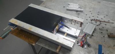

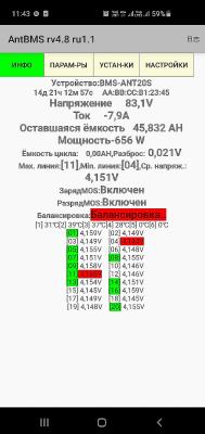

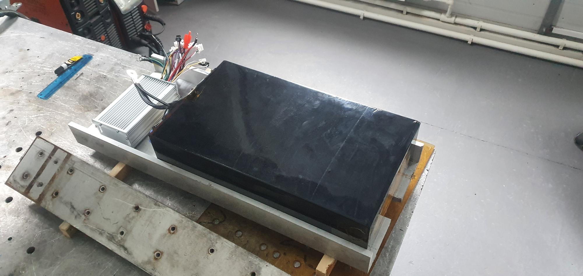

А я батарейку доделал, зарядил.
Псевдо дека
Подогнал габариты уголка
Проба свариваемости материала используемого для постройки

Цитата: TheG от 30 Янв. 2021 в 21:17- Дека пока ещё не проектировалась из за выбора акумов и контроллеров. Материал для неё уголок L 100×50×10. В процессе определение необходимого объёма для размещения комплектующих.
- куплены контроллеры 48в по 30А с курком gt-100
Сочувствие от меня о потраченном вами времени для прочтения 13 страниц.
Зато Для себя много чего полезного открыл после того как начал эту тему с нулевым понятием о строительстве самоката.
За, что спасибо Всем кто помогает.

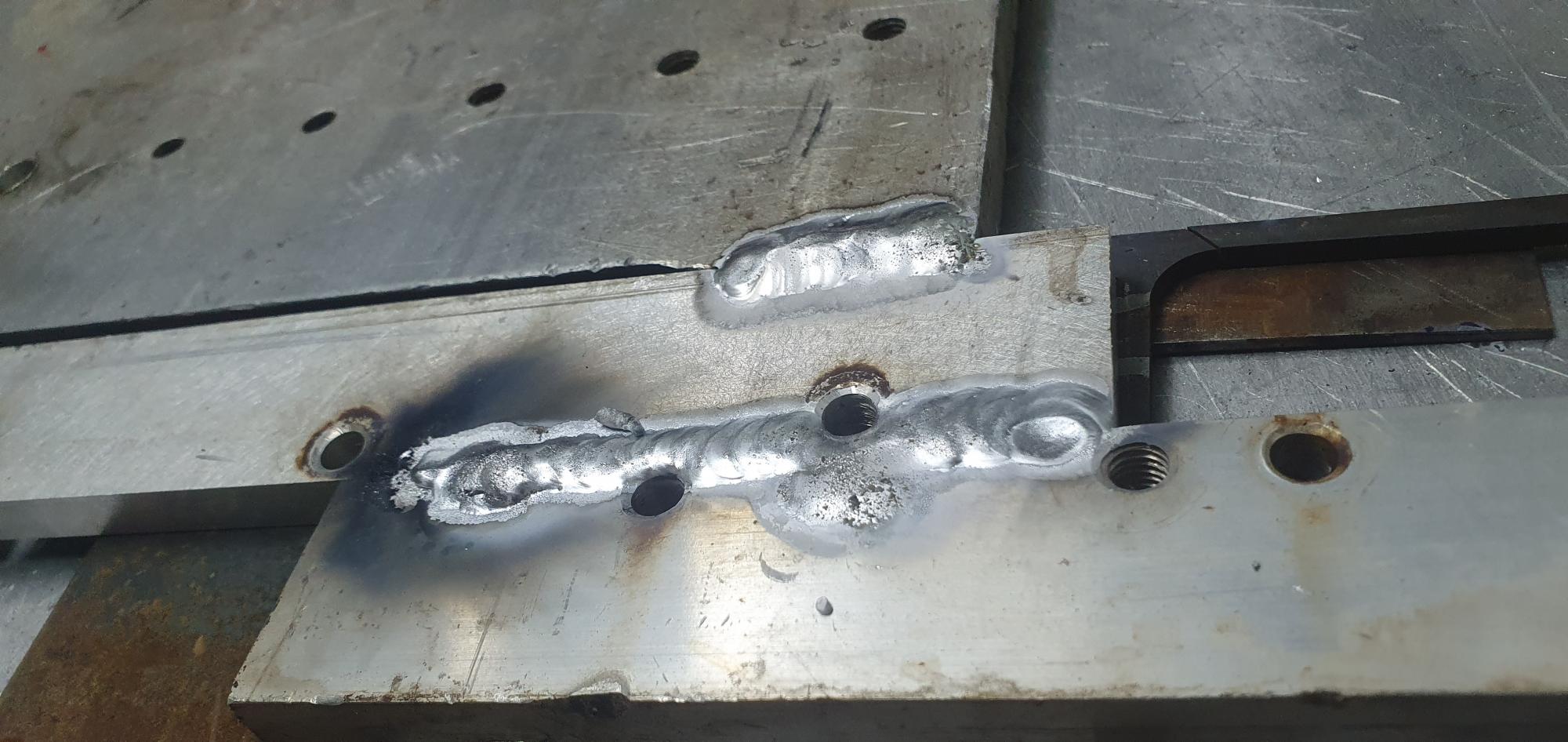

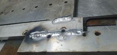

Походу возникают поправки видимо уголок для деки из д16 и варить его непредставляется возможным. После проверки на свариваемость, разломал детали без особых усилий. Пару килограмм болтов придётся приплюсовать к самокату. Пил.ть
Параллельно этому эмпровизировано делается рулевой подъемный механизм из титановой трубы для регулировки по высоте. Промежуточных этапов не выкладываю чтобы не тратить Ваше драгоценное время. Будет результат завершенный покажу...
Продолжение следует.

Цитата: TheG от 26 Фев. 2021 в 08:43Походу возникают поправки видимо уголок для деки из д16 и варить его непредставляется возможным.
И зачем надо было пробовать, когда это и так известно. Вы же собирались собирать без сварки.
Если сплав способен к закалке, жди неприятностей от ЗТВ (зона термического влияния).
Такая же хрень происходит и с закаливаемыми сталями.

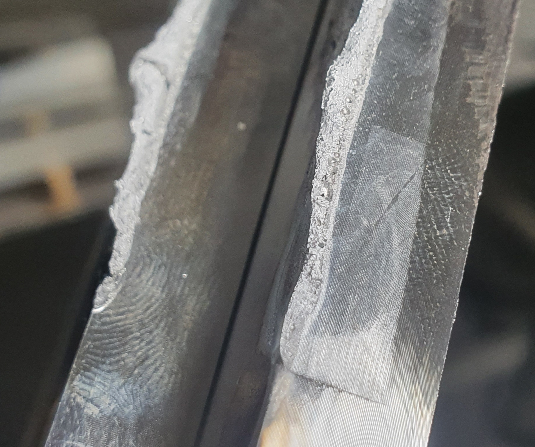

Цитата: TheG от 26 Фев. 2021 в 08:43После проверки на свариваемость, разломал детали без особых усилий.
Эх... А я только хотел спросить пробы на трещины делали или нет...) Если есть возможность, покажите фото разломов, интересно где именно поломалось.

Цитата: ssilk от 26 Фев. 2021 в 11:10Если есть возможность, покажите фото разломов, интересно где именно поломалось.
Варил без разделки и на грязной детали 120А, разлом по шву.

Д16 варят плазменной сваркой. Варить обычной можно, но требуется выдерживание в печке для отпуска. А потом варить и опять в печку на старение. На шов закладывать в половину меньшую прочность, чем основного металла.

Цитата: Paxxa от 26 Фев. 2021 в 09:20Уголок надрезаем, и загибаем. Шов на одной стороне сваркой. Тогда не сломается
Д16 так себе гнется, ломается
Добавлено 26 Фев. 2021 в 11:35
Цитата: Winwars от 26 Фев. 2021 в 11:33Д16 варят плазменной сваркой. Варить обычной можно, но требуется выдерживание в печке для отпуска. А потом варить и опять в печку на старение. На шов закладывать в половину меньшую прочность, чем основного металла
Уже перирисовываю под болтовое соединение.

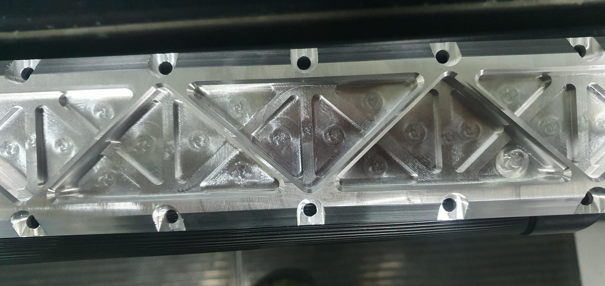

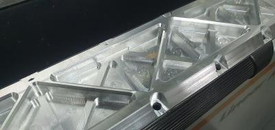

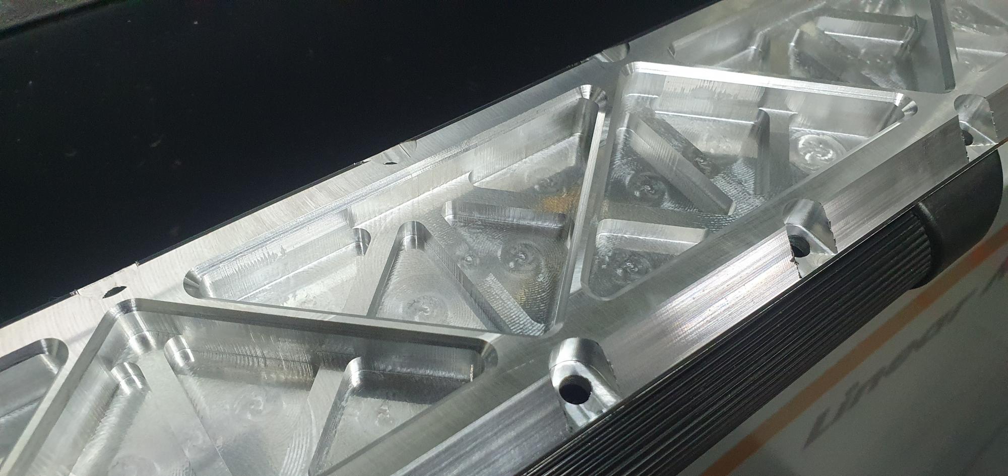

Решил разбавить банальный внешний вид уголка для деки сбросом пару килограмм.
Winwars
...а теперь, дабы там грязь не собиралась, снаружи - акрилом и плюс подсветка всех этой ажурной красоты...)))
TheG
Цитата: Winwars от 01 Март 2021 в 23:16...а теперь, дабы там грязь не собиралась, снаружи - акрилом и плюс подсветка всех этой ажурной красоты...)
Мне ж его в сервант ставить)))... интересная мысль с подсветкой. Пока думаю про галтовку или электрохимическую полировку.
Можно было бы конечно внутри сделать обнижение веса, но так показалось интереснее.
Winwars
Ну, иногда вся эта ажурность придаёт большого шарма.
Единственно - пачкается и грязью обрастает. Но тут уж дело такое... Опять же - как обыграть: можно выставить "наружу" полированным, и тогда защитить акрилом от обрастания, либо сделать какие-то элементы ажурными, выкрасить чёрным матовым, но за ними разместить подсветку.
Мне в этом смысле нравится очень (внешне) Mercane MX60 - его "дырявые" рычаги и гусь выглядят по-настоящему классно, как орнамент. Причём, это явно намеренно сделано - т.к. дополнительно обыграно в рисунке на верхней стороне деки. Хотя это всё только до тех пор, пока по мокрой грунтовке не проедешься и во все эти дырочки и выборки рычагов не набьётся.
