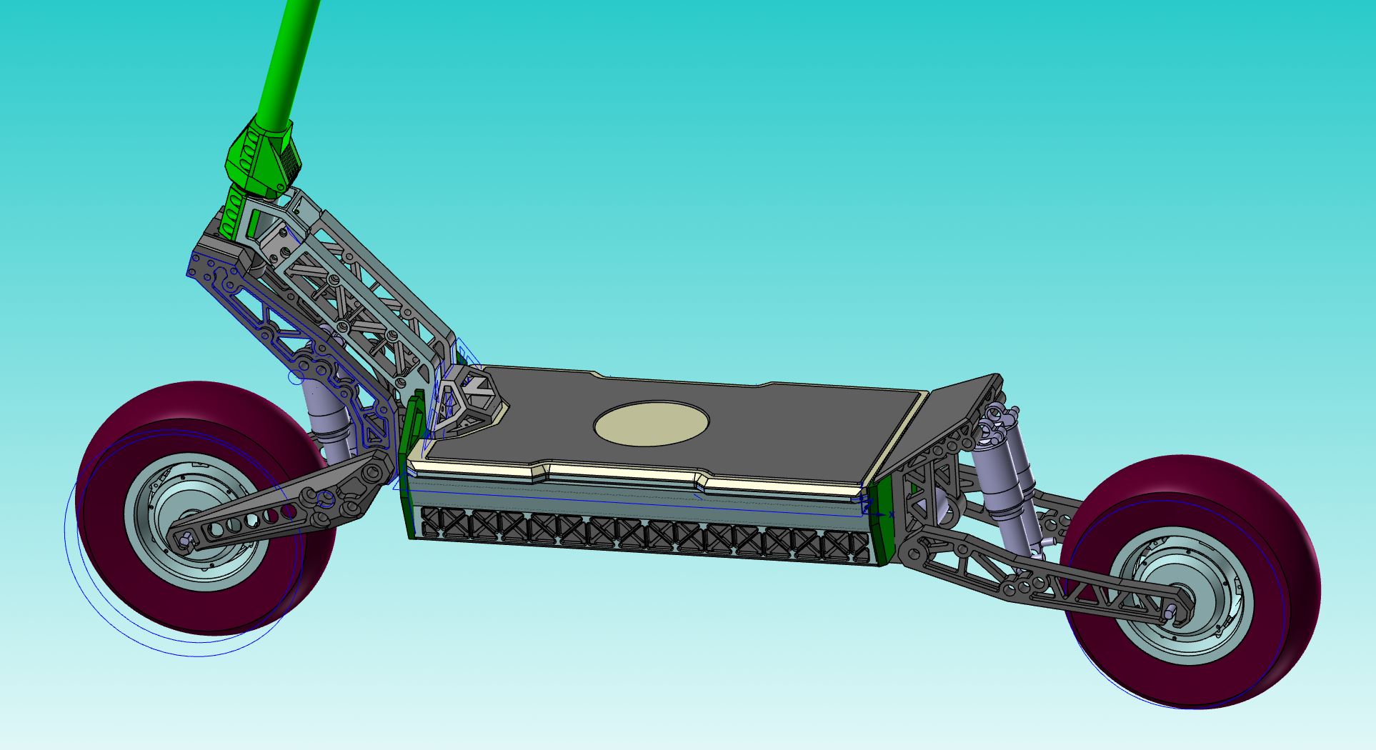

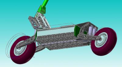

Цитата: Winwars от 01 Март 2021 в 23:32Мне в этом смысле нравится очень (внешне) Mercane MX60 - его "дырявые" рычаг
Посмотрел, не встречал раньше, может что скопирую. Пока вижу так...
но все переменчиво пока не сделана деталь... на грязь побарабану... красота, ажур... ))))
Цитата: Winwars от 01 Март 2021 в 23:40Но потом... я присоединяюсь к пожеланию, чтобы после всё было отполировано, как пряжка ремня у моряка и блестело лучшими амортизаторами, из доступных!)))
Спасибо, вот и дружище тоже сказал про голтовку. Значит будет зеркало. А я думал порошком все залить.

Цитата: TheG от 01 Март 2021 в 23:59на грязь побарабану... красота, ажур... ))))
Чистый танк быстрее едет!
Цитата: TheG от 01 Март 2021 в 23:59А я думал порошком все залить.
Так можно по-всякому: и "антигравием" и тогда оно брутальный джип будет)))

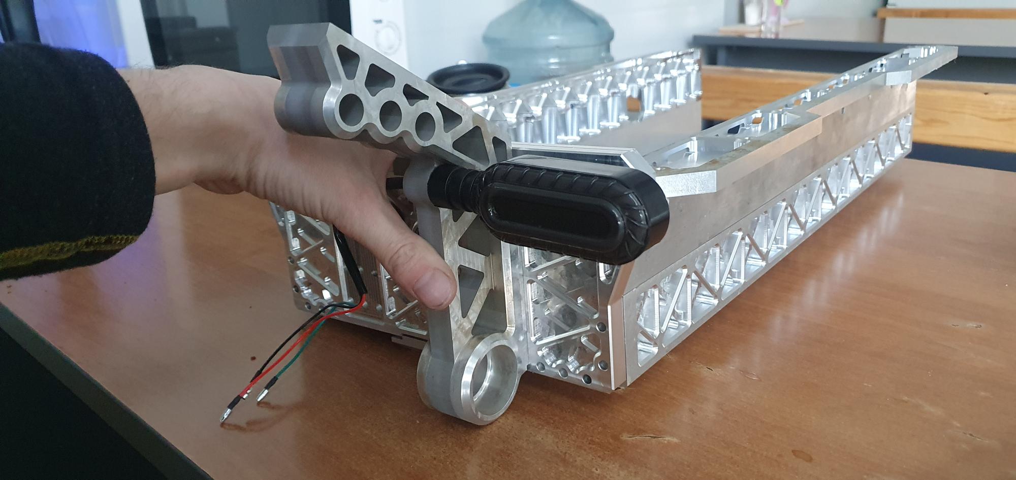

Процесс идёт потихоньку.
Модель превращается в осязаемые детали

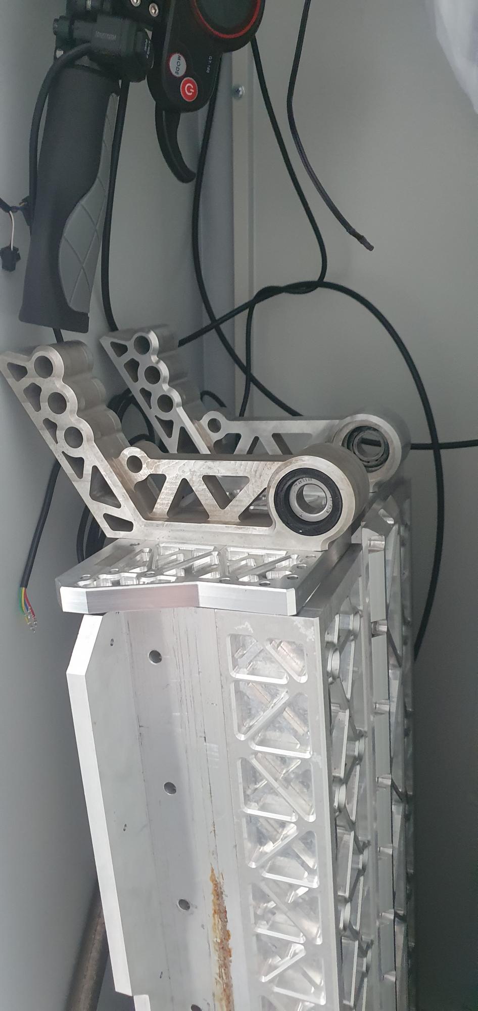

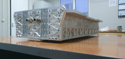

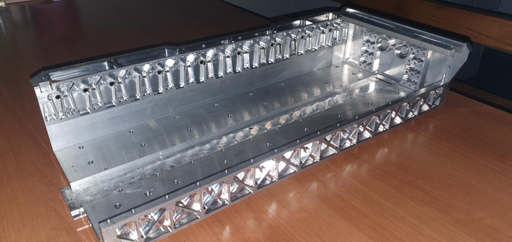

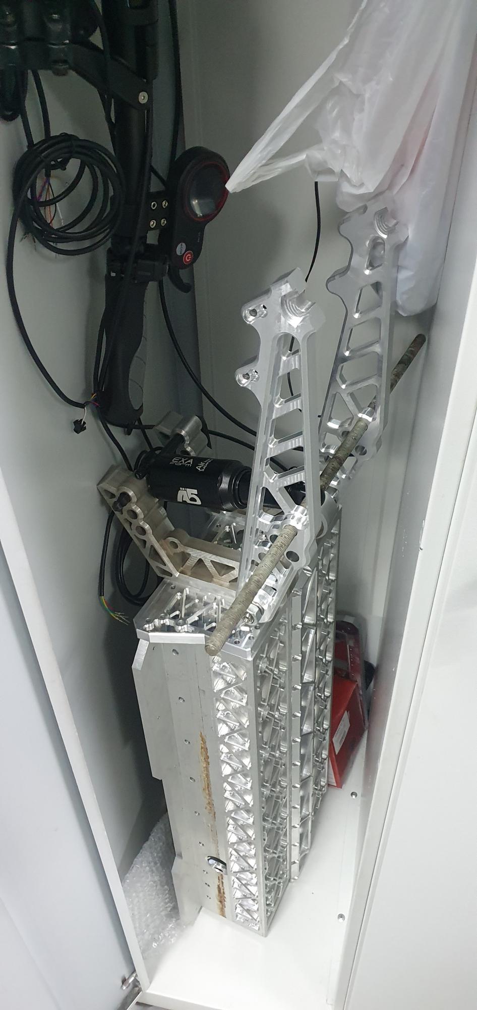

Цитата: TheG от 27 Март 2021 в 00:07Рождение деталей
Сразу после станка - красиво.
Но, если бы у меня было ЧПУ для облегчения такой детали, то, вместо фаски по внутреннему контуру, сделал бы выемку, в которую можно было вставить крышку, закрывающую все рёбра жёсткости.
Это же ужас - каждый раз, после поездки выковыривать оттуда грязь !!!  :bw:

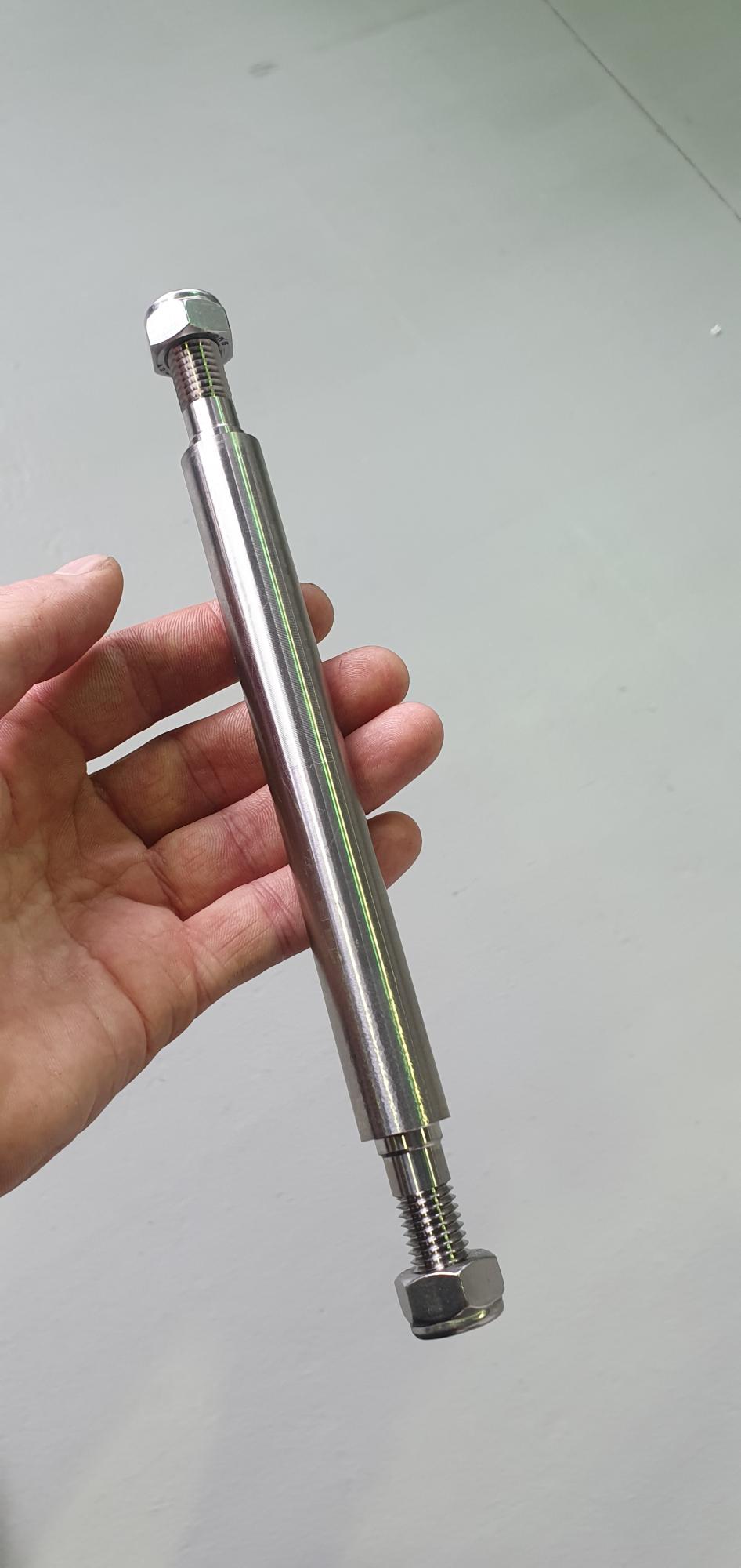

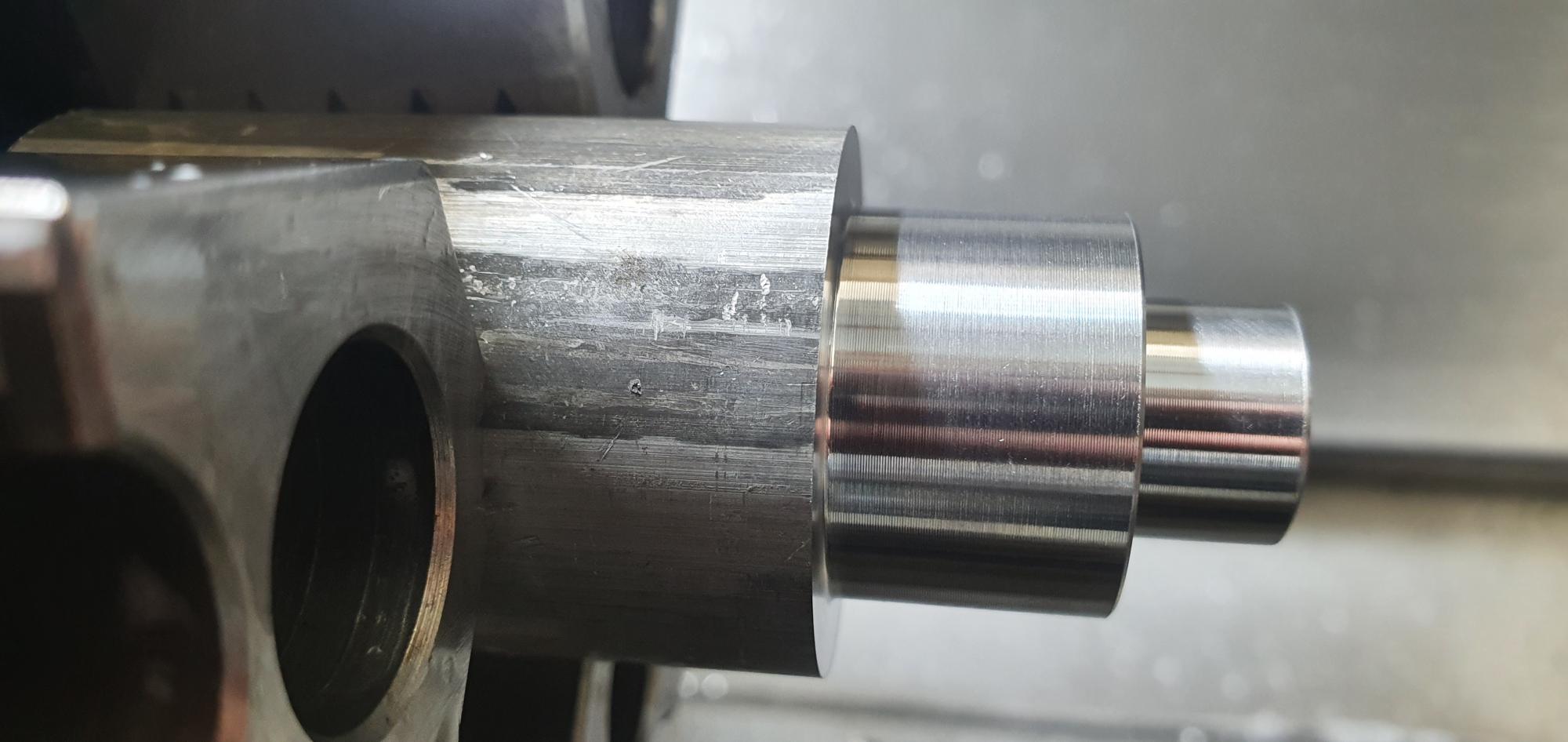

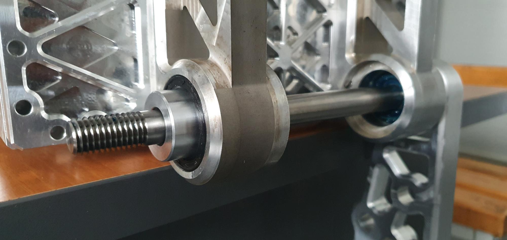

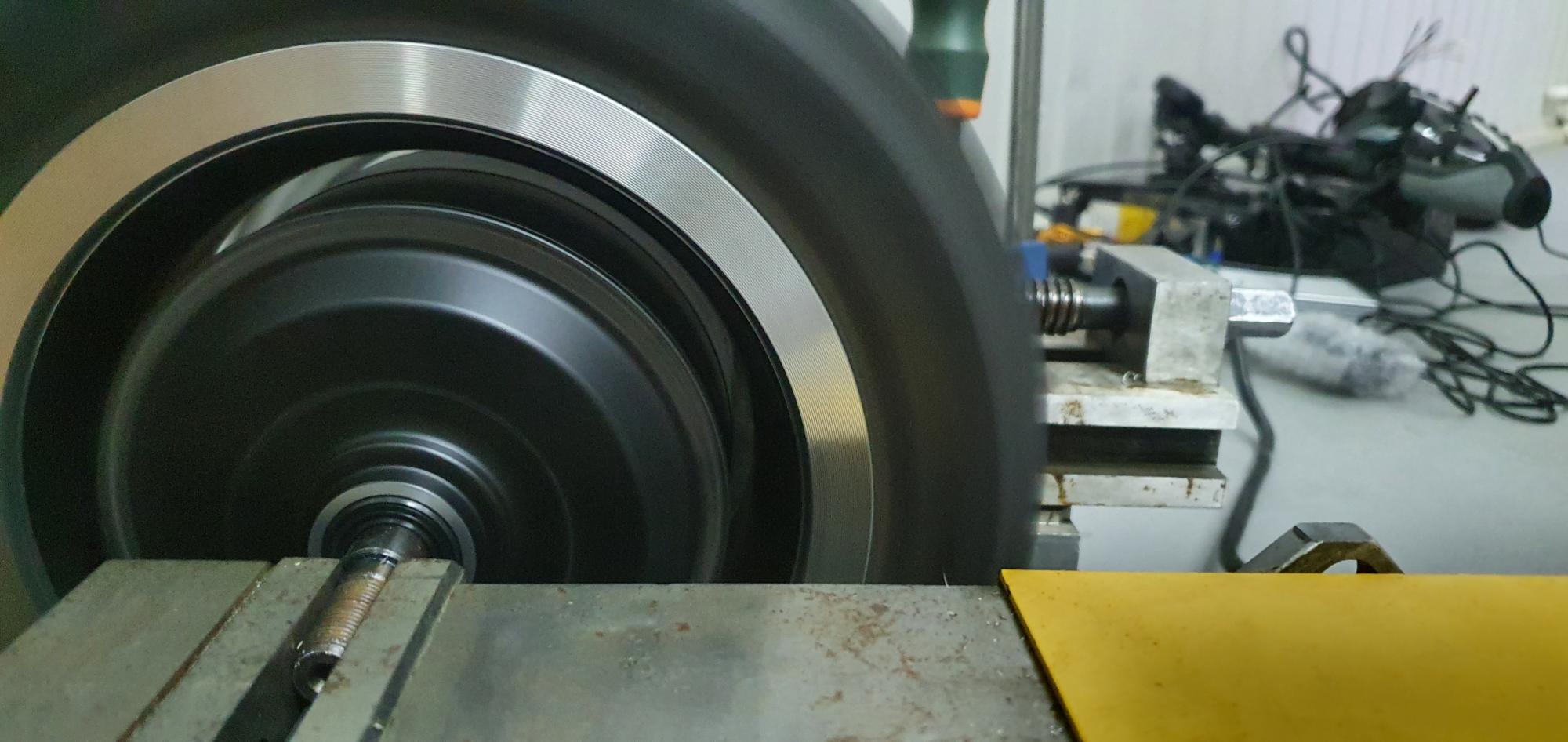

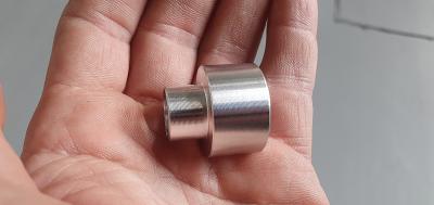

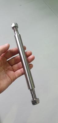

Почти допилил перья маятника
Заточил ось, ясен из титана
Втулки на ось Д16т
Ну и подсобралось вроде без лифтов
Микрометр не применял, все по примерке деталей друг к другу...
Цитата: Бабай от 27 Март 2021 в 14:36Это же ужас - каждый раз, после поездки выковыривать оттуда грязь !!!
B-)
Керхер всё стерпит, тем более предполагаю наличие нормальных крыльев. По пояс в грязи не собирался залезать.
   А так спасибо за адекватную критику, помогает находить новые решения. Передняя подвеска гусь все ещё в стадии мыслей. Самому интересен окончательный результат...
  Продолжение будет...
Winwars
Цитата: TheG от 27 Март 2021 в 21:13Керхер всё стерпит,
Самый надежный способ убить подшипники и амортизаторы - мойка высокого давления. Если покажется, что недостаточно быстро убивает или недостаточно качественно - использовать химию. Проверено на велосипедных и мотоциклетных вилках и амортах, подшипниках втулок. Также однозначное "спасибо" этому делу скажут тормоза - калиперы и так работают в очень тяжёлых условиях и иные уходят за сезон или даже быстрее, но с "керхером" справитесь быстрее.
