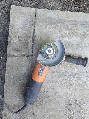

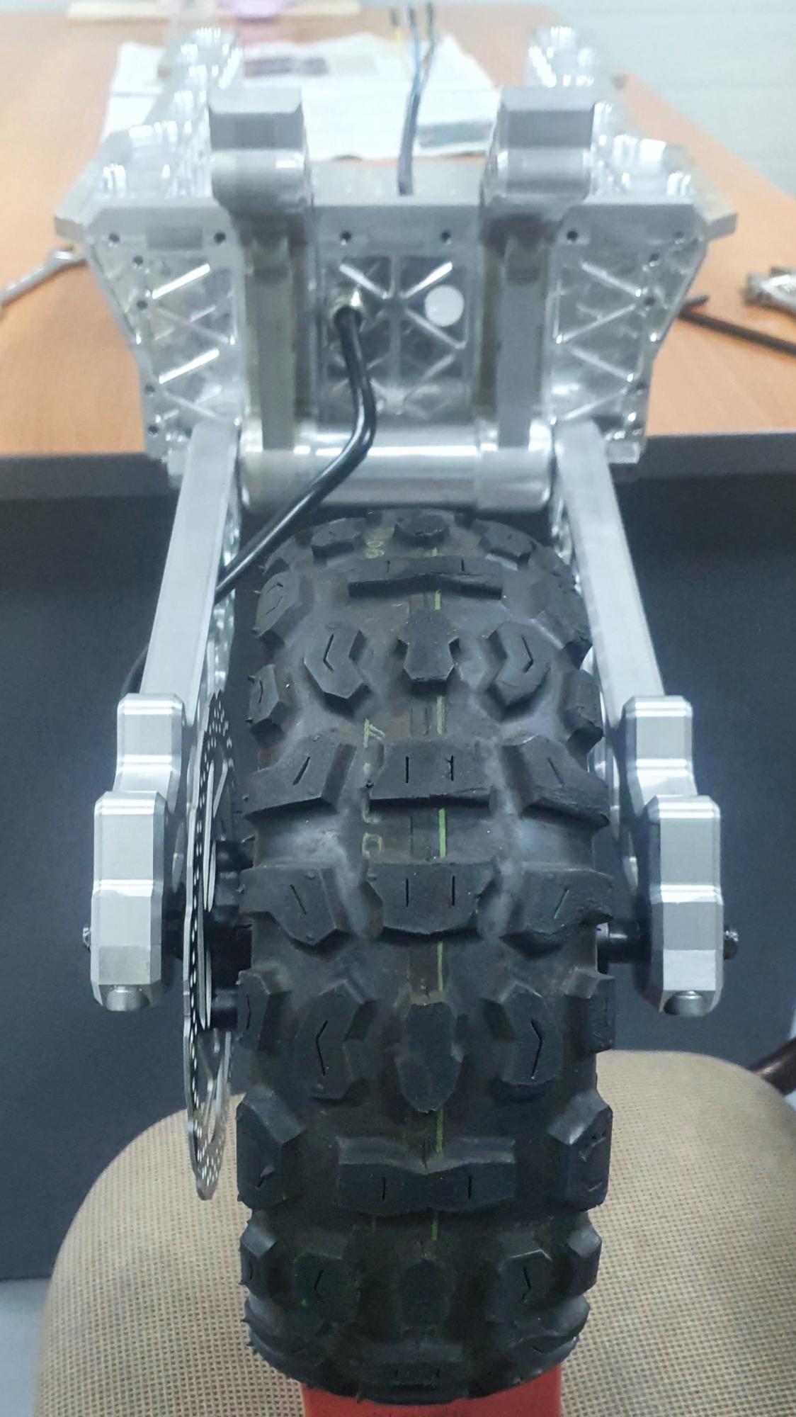

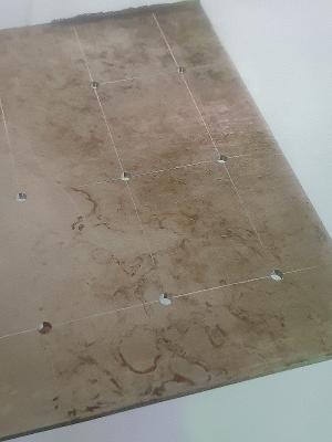

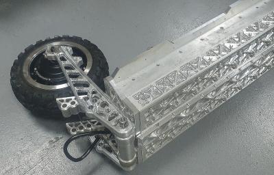

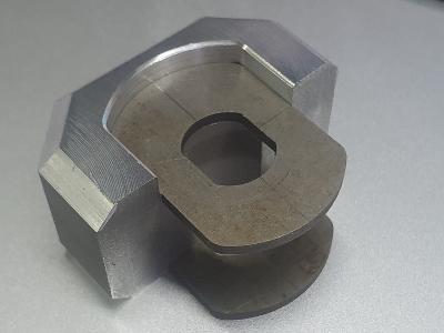

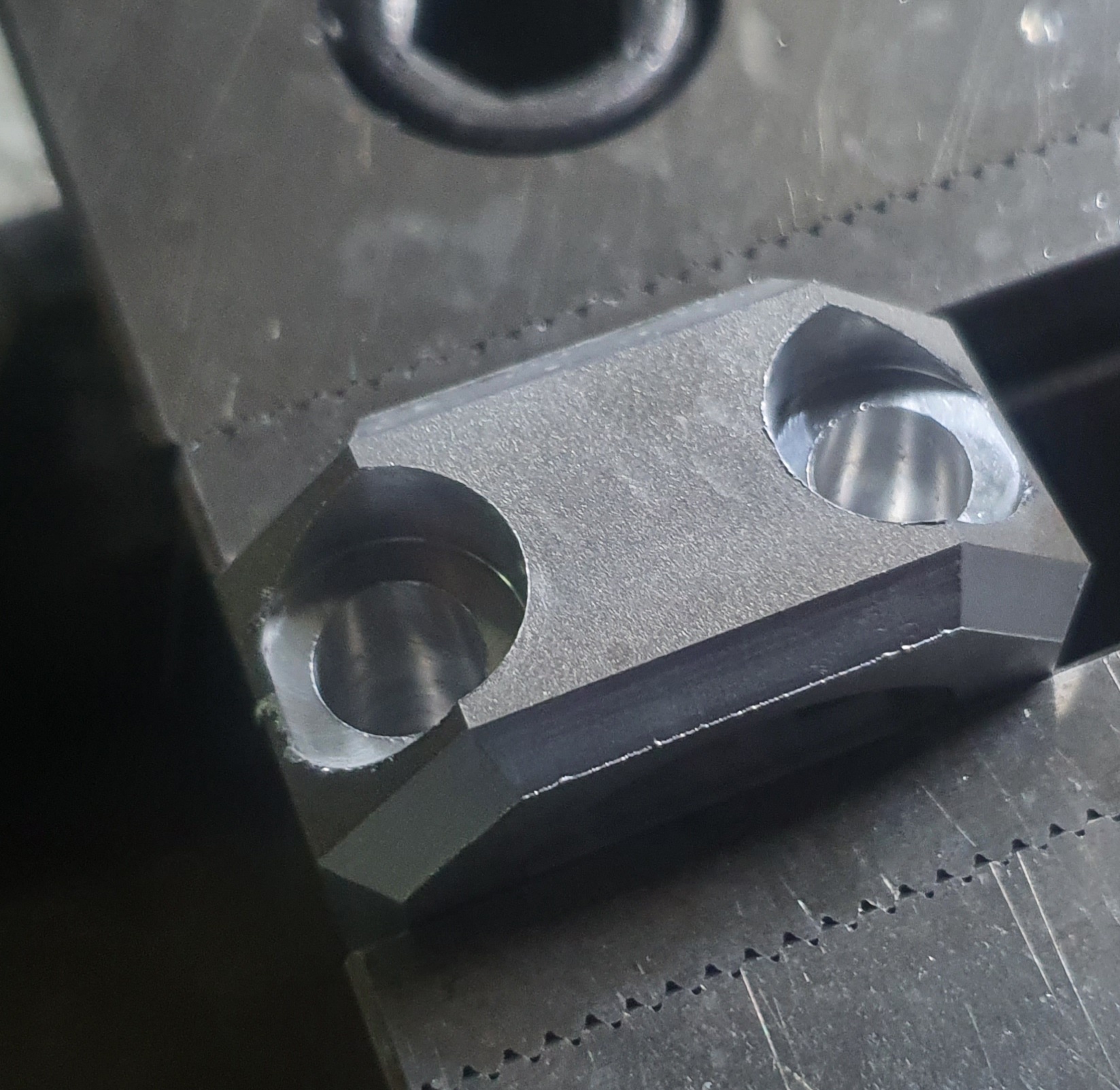

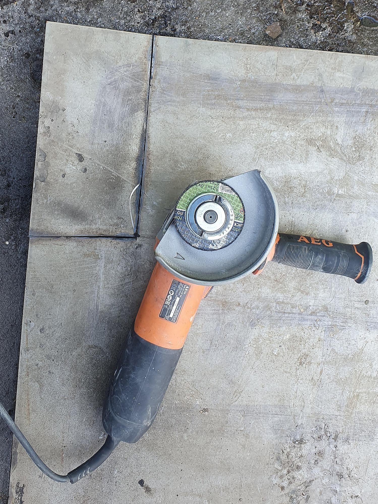

Отрезал от 2мм листа титана кусман, диск потрачен
Насверлено 8 отверстий для изготовления дропов (кажется это так называется) по 4 на колесо.

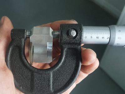

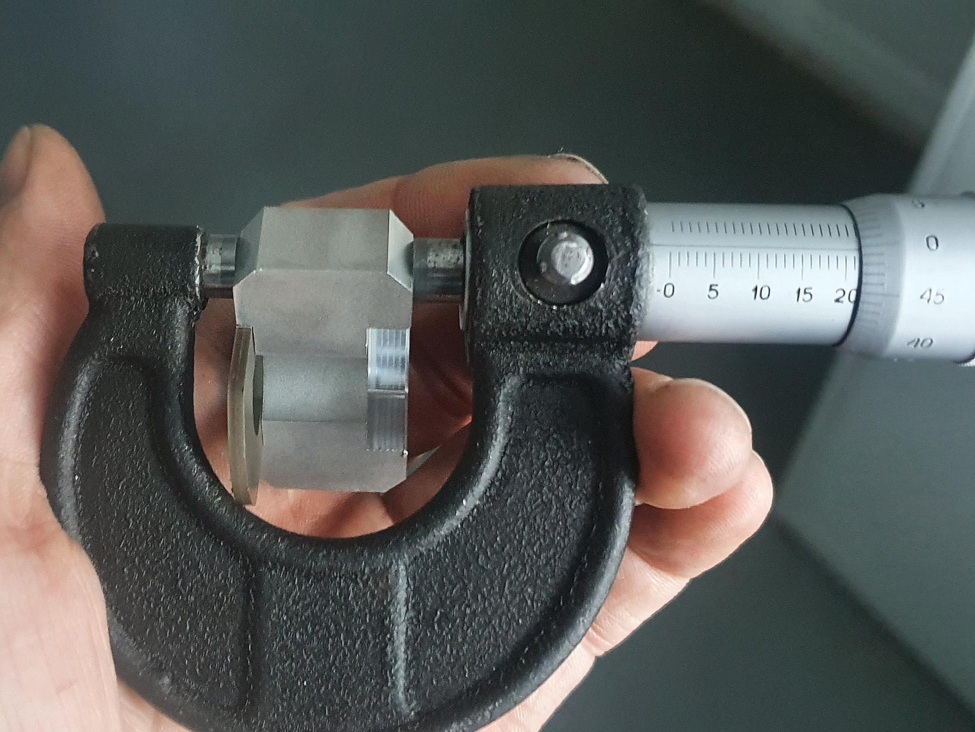

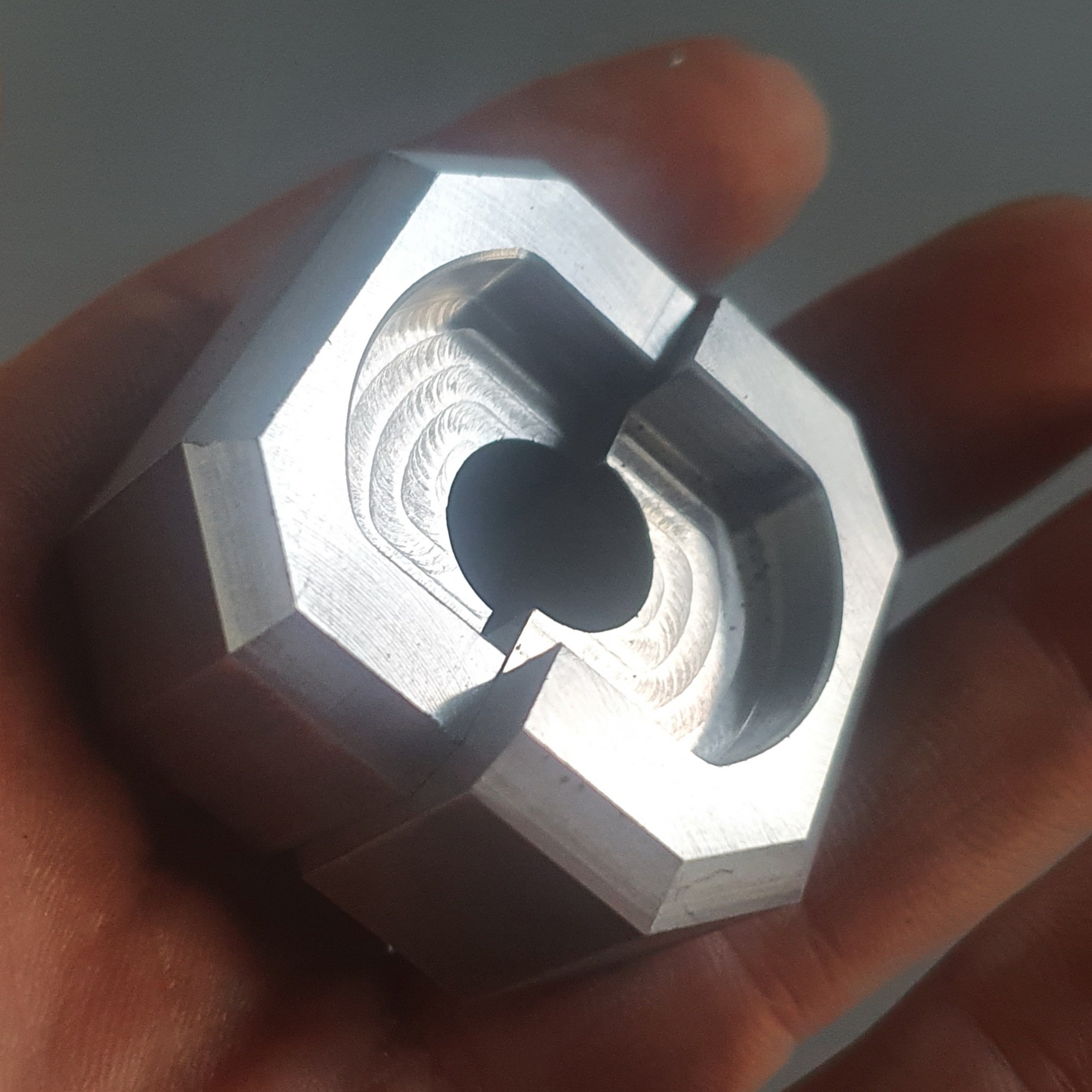

Изготовлено боковая заглушка ступицы под 2 винта м8×25 микрометром для наглядности точности изготовления!
Скрутил с колесом
И обнаружил очень приятный бонус :dance:
Если очень надо для компактного перемещения или хранения в кладовке (например) кроме складного механизма руля, можно будет снять ось заднего аммортизатора и вуаля... заднее колесо складывается в районе крышки деки
Очень порадовало что не додумался сделать перья маятника короче. Спасибо Бабаю за это., кажется он советовал

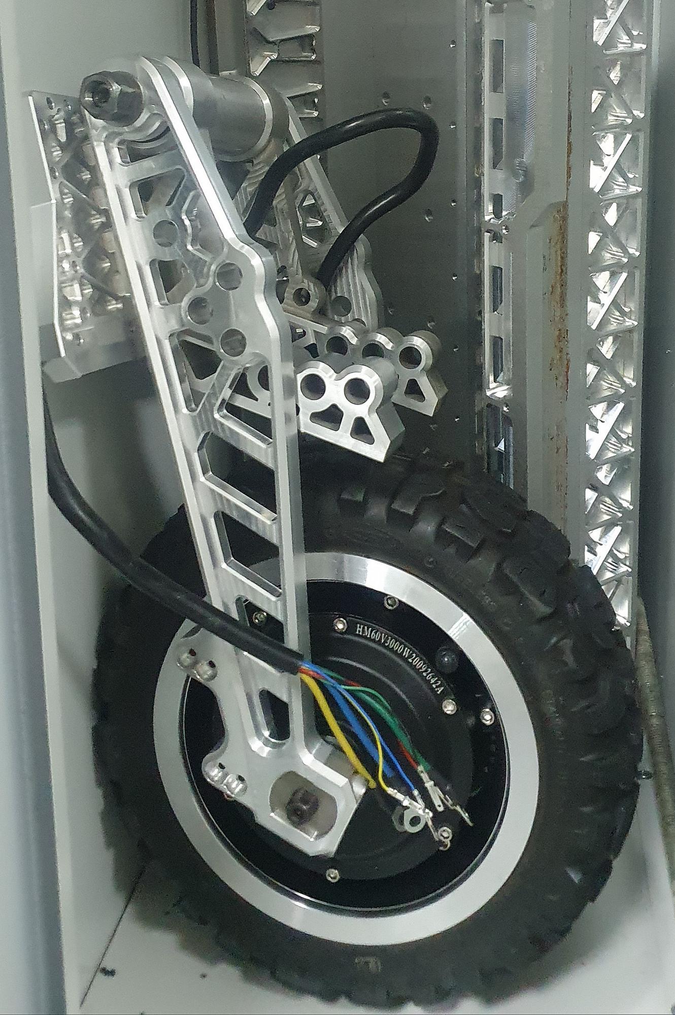

6:00 Доброе утро. Уже за станком. Пилю...
TheG

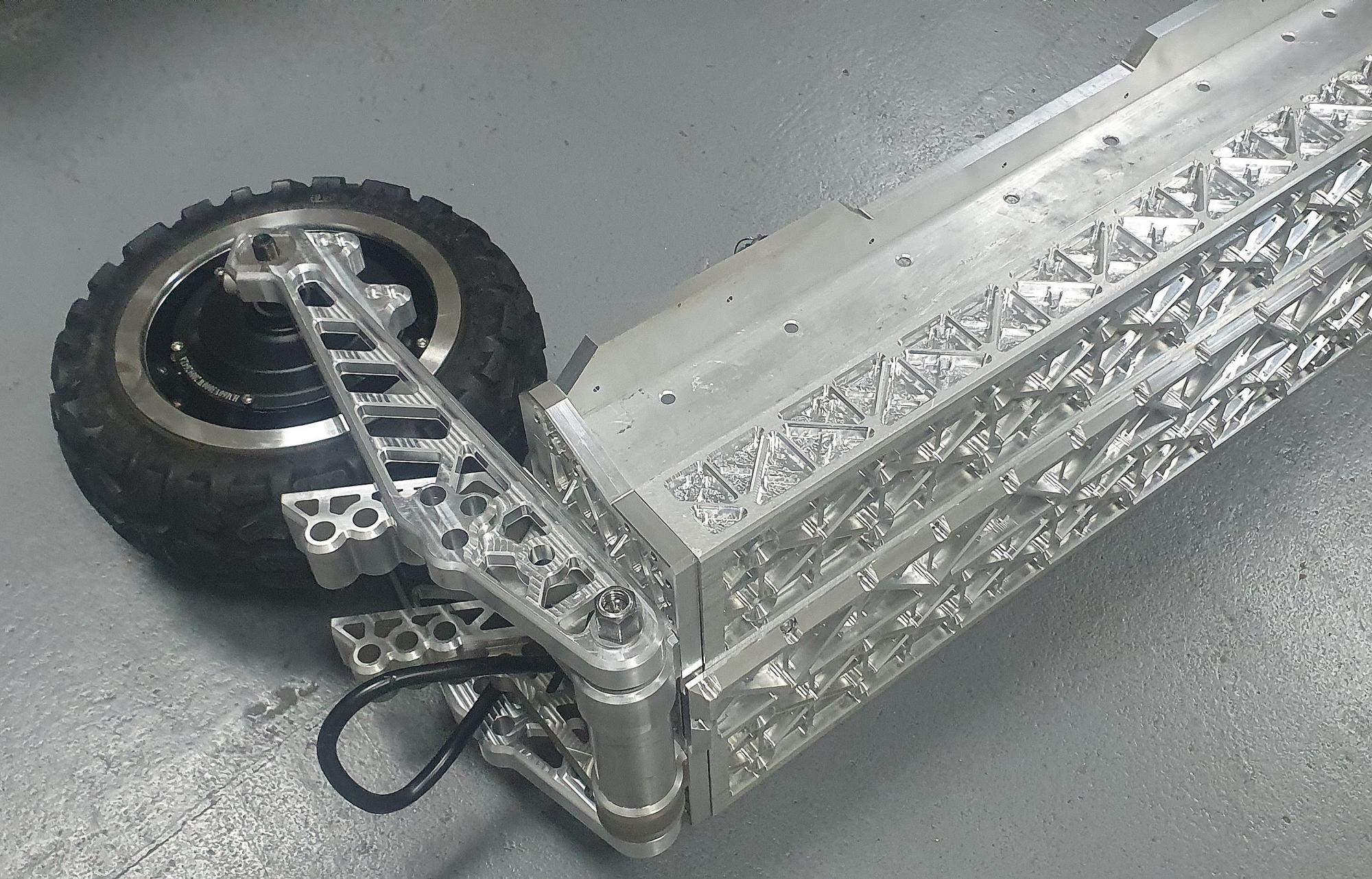

Три новые титановые оси ожили из металлома :ку:

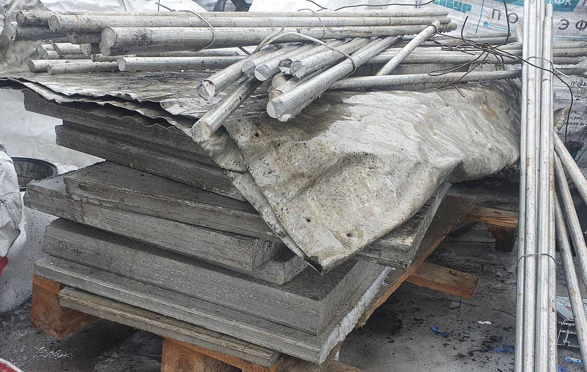

Цитата: Belogrost от 01 Апр. 2021 в 00:13нервяк и псих берет от того как чел безжалостно  переводит столько металла в стружку..
Это когда критик объяснят автору как сделал бы он. Если бы умел  :bravo:
Как ваши дела с биполярным генератором? Начали уже деньги из воздуха зарабатывать? Был бы у Вас станок вы бы на всех крыльев наделали по 3 копейки, слышал уже...
То я с аэродрома железо ворую, то в стружку перевожу металл.  :hello: акститесь ради бога...
Металл который ждёт очереди в переплавку отличный вариант для моих целей по бросовым ценам
Стоило бы пропустить это сообщение,  но что-то самого зацепило...
Не проецируйте на меня пожалуйста свое окружение.

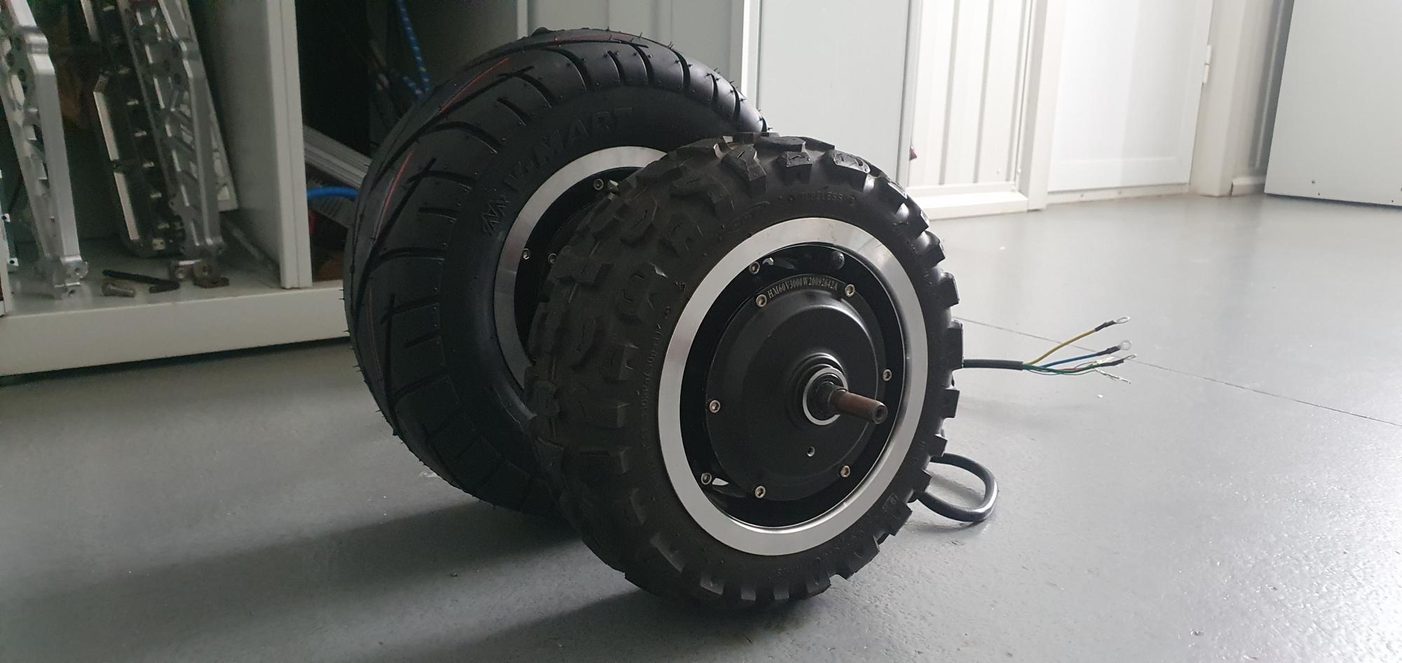

Приехали вчера 13 дюймовые покрышки 13×5.00-6.5
Примерка
Заказывал 22.03

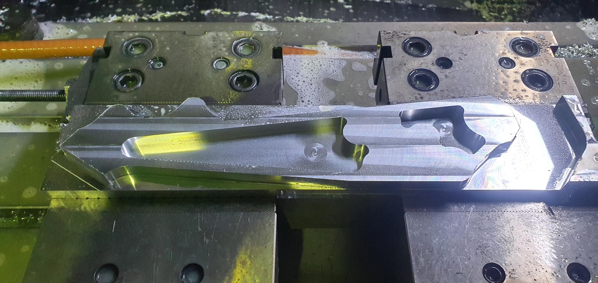

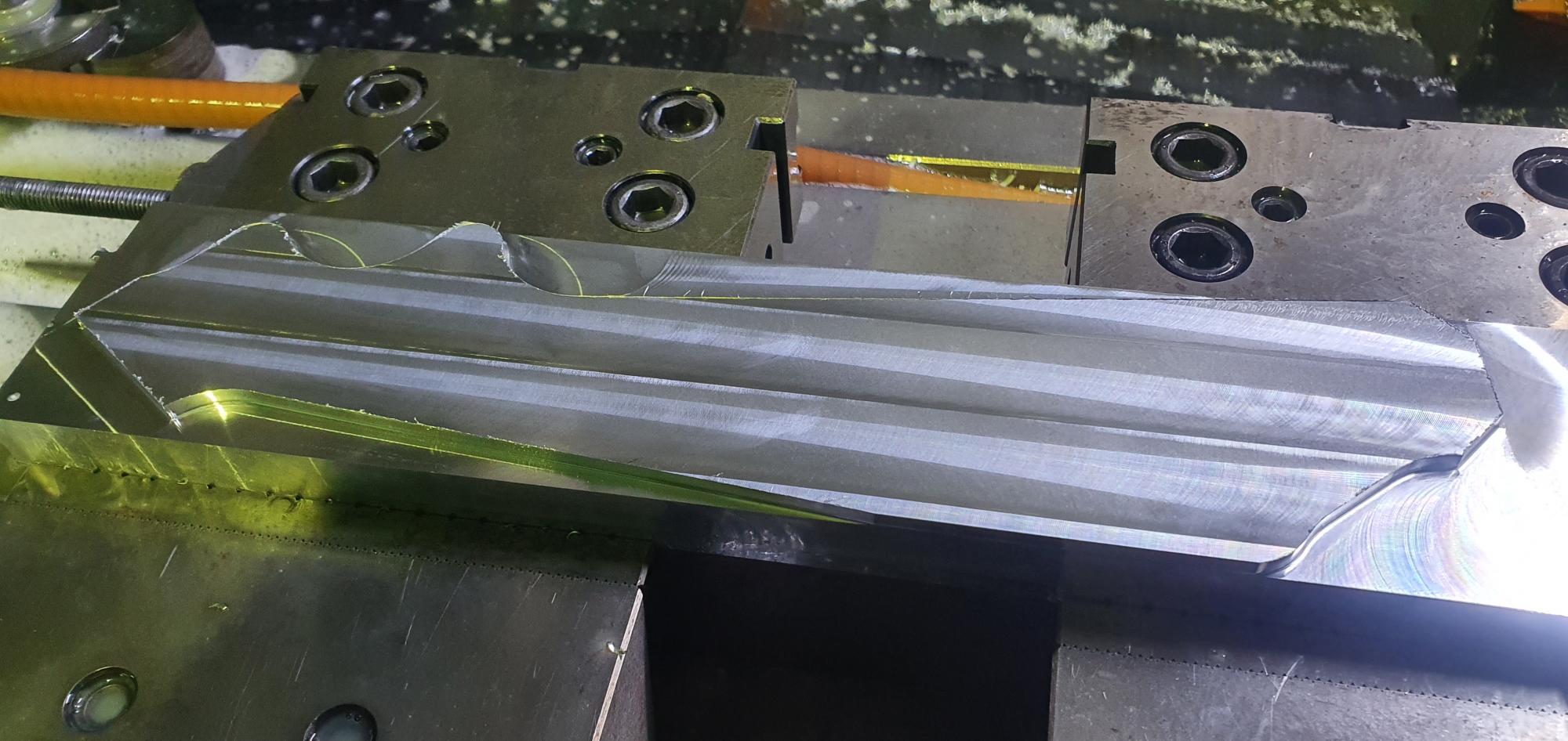

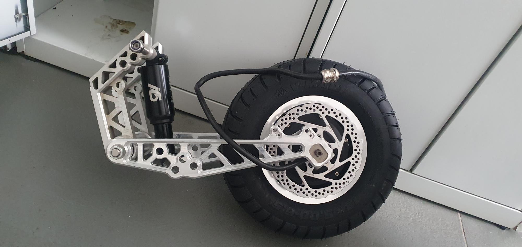

Продолжение дневника отчёта

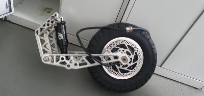

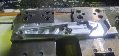

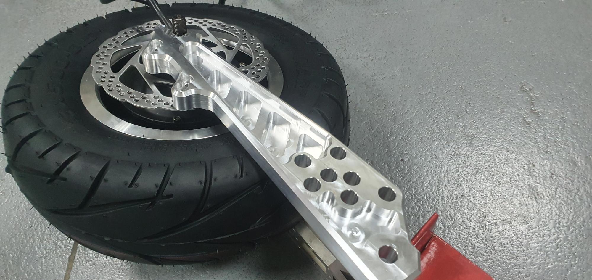

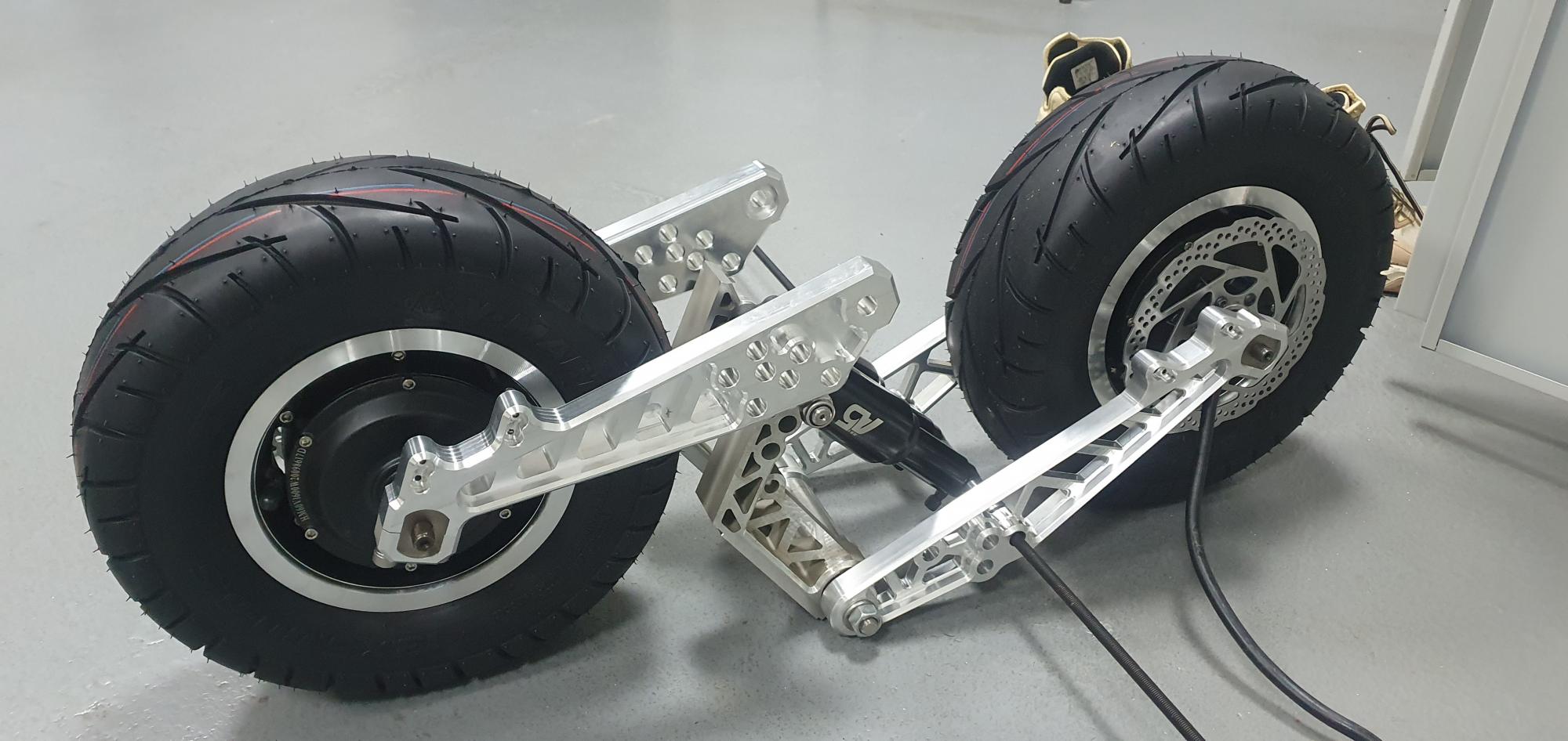

Передний рычаг 1 установ
:el11:
TheG
#247

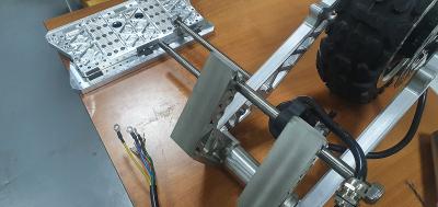

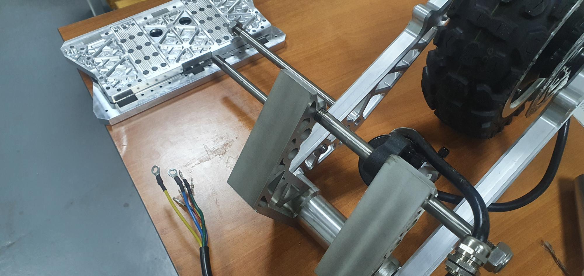

Ударная рабочая пятница:
- Втулки задней оси капролон ПА6 графитонаполненный;
- Распорные трубки 20 мм, стенка 2мм;
- Передние рычаги готовы.
Осталось сделать гуся и на чем рычаги передние крепятся.
Очень хочется на конструкцию в сборе посмотреть,  пока это набор деталей...

На сегодняшний день,  сделано:
Приехал мотор для следующей постройки от ZooJam из Москвы...
Помыли посушили
Но об этом будет в другой теме и после завершения этого монстрика.
Самое сложное позади. Как говорят после сборки обработать напильником...
Самое интересное ожидает где то фаски сделать, зенковки, цеховки и т.п.
Скоро будет первый старт... Очень жду этого момента.
Всем добра)))  :run:

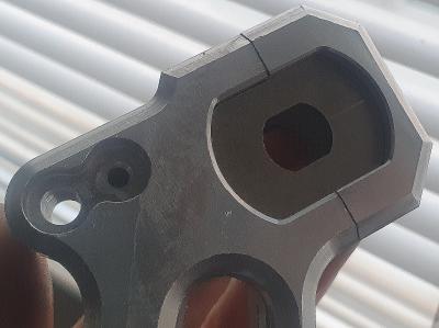

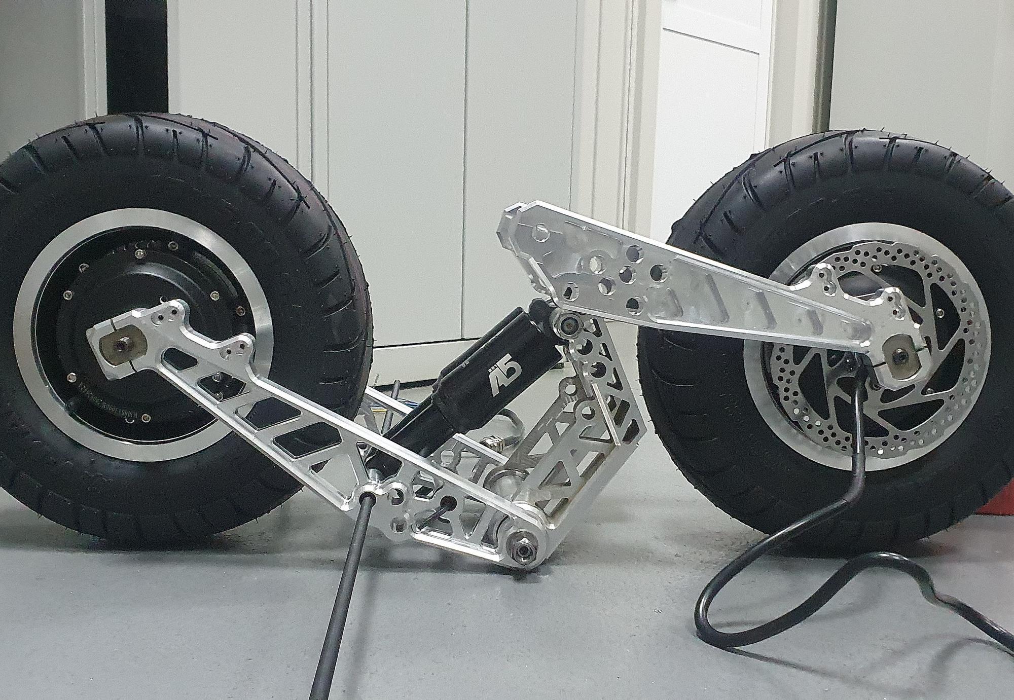

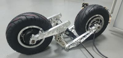

TheG

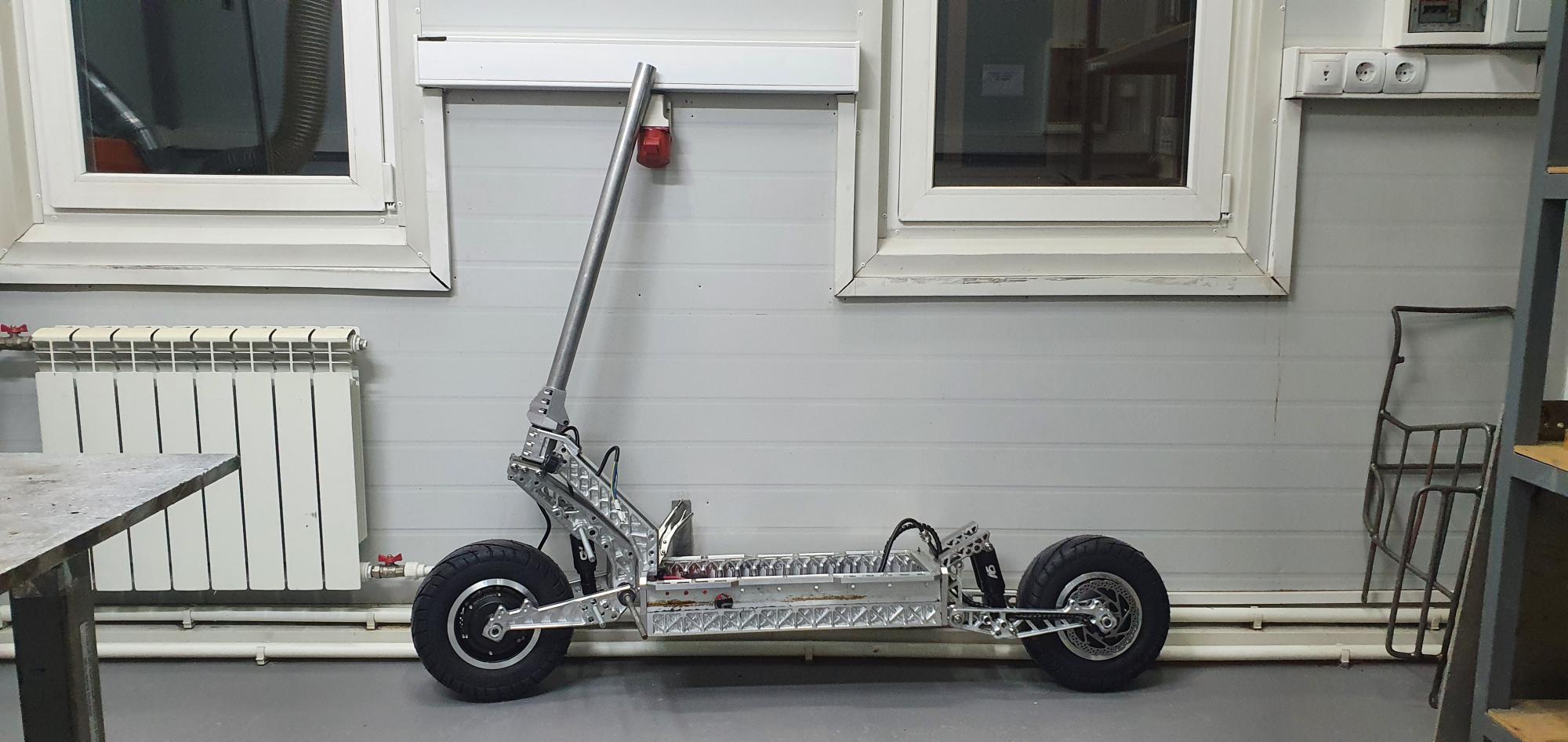

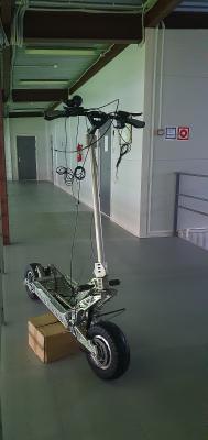

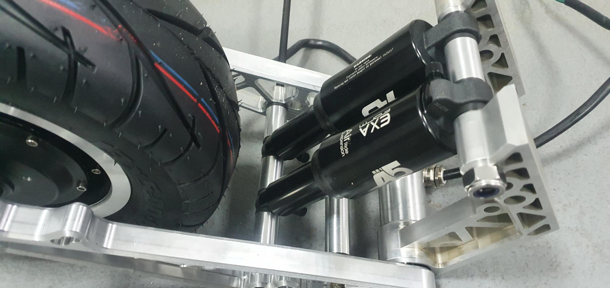

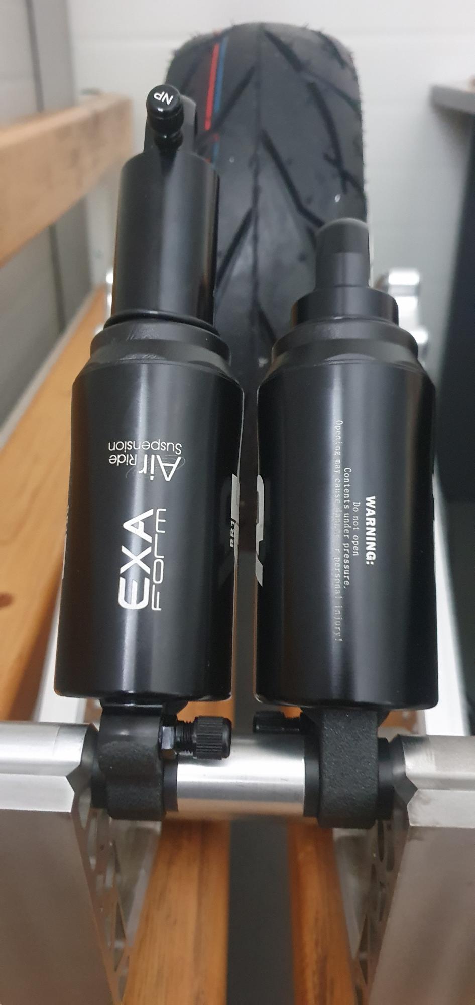

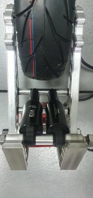

 :-) Пятница
Хочу критики
Всем добра)))

Вечер добрый! Отличная работа!
Тут я, со своей визуальной оценкой:)) Передний аморт, по моему мнению, необходимо переставить, чтобы выровнять дэку. Там у вас отверстия имеются, похоже.
Inokim OX Super Custom
TheG
Цитата: gipsyteam от 09 Апр. 2021 в 20:05Вечер добрый! Отличная работа!
Там все проще, это примерка на шпильках. Клиренс нарушен
Сейчас чуть поправил
Не хватает оси и подшипников. Буду точить, но уже не сегодня. Домой пора)))
