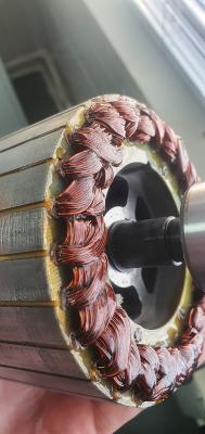

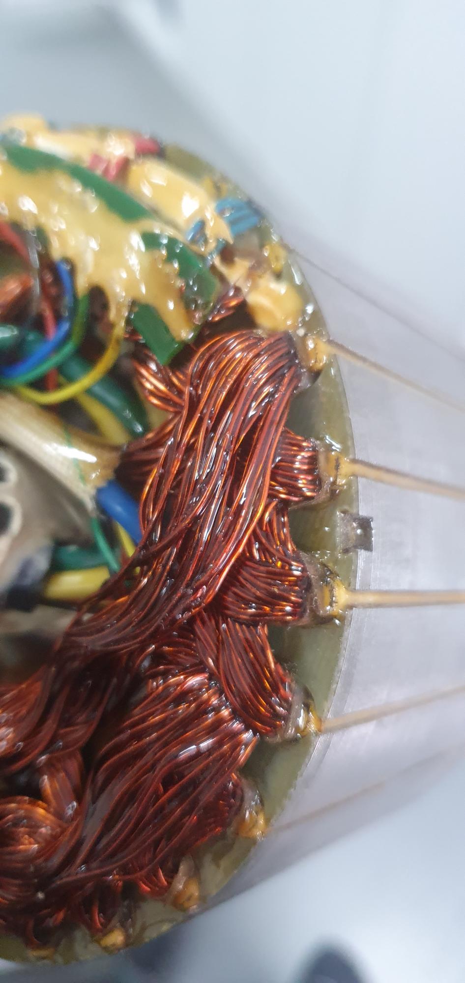

Цитата: Paxxa от 13 Фев. 2021 в 07:08Так зачем было греть двигатель, можно же нагреть лак.
горячий лак быстро остынет
а нагретый движок не остудишь холодным лаком
поэтому всё автор делал правильно
Paxxa
Цитата: sdenis2017 от 17 Фев. 2021 в 20:13горячий лак быстро остынет
А там много времени и ненужно. Лак темболее однокомпонентный.

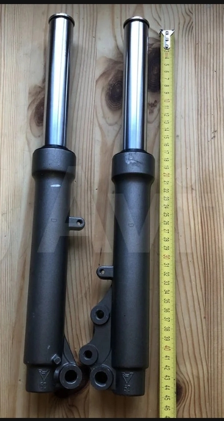

Прислушиваюсь к Вашему мнению о телескопе поискал на авито телескоп от скутера, нашел эти
Прикинул по размеру подходят. Что скажите, брать? Цена 1500 (неочем)
Минусы на мой взгляд:
- неизвестная жёсткость, хватит ли моего веса чтобы она работала.
- неизвестный ход
Плюсы:
Проще изготовить траверсы, чем всю конструкцию моей подвески.
Если можете посоветовать другие варианты, очень буду признателен.

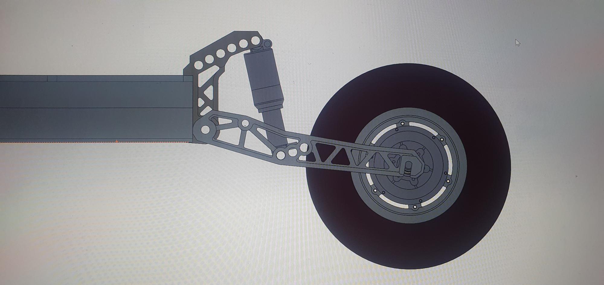

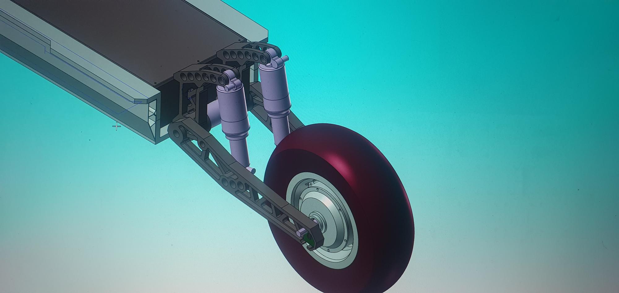

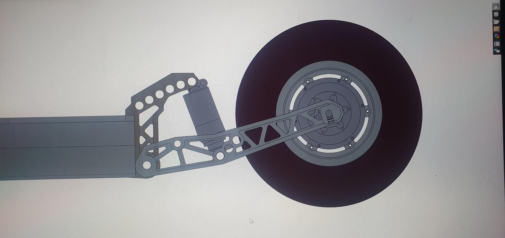

Задняя подвеска пока вырисовывается такой
На сегодня так. Пока не знаю за что браться, все перемееременчево... Жду советов, спасибо!

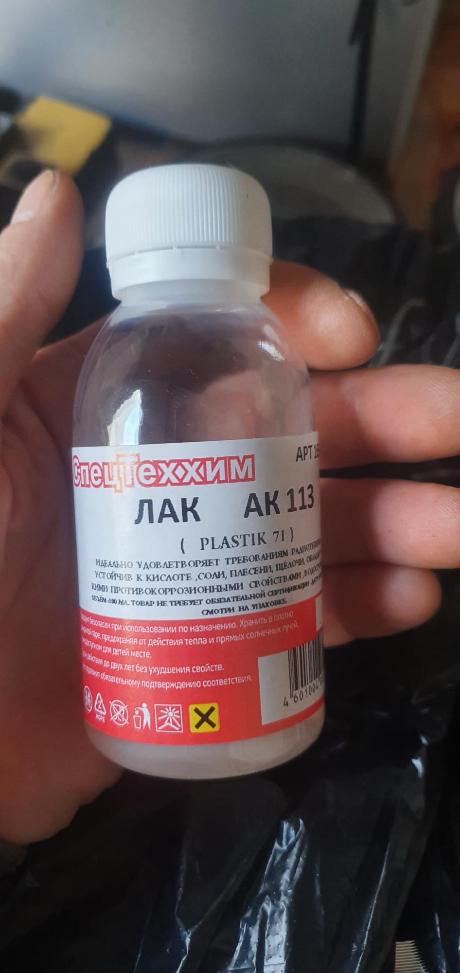

Цитата: Paxxa от 18 Фев. 2021 в 03:14А там много времени и ненужно. Лак темболее однокомпонентный.
Всё уже залачено, результатом доволен как 🐘
Следующий этап - лакировка магнитов
Этому печь не нужна.

Цитата: Winwars от 18 Фев. 2021 в 10:03можете купить вилку, как на "циррозе" из обзора и доработать её - как то у Бибули
Пообщался с продавцом перьев, их жёсткость  запредельная для скутера 120 кг, и убедившись в самом главном недостатке, а именно отсутствием регулировки по жёсткости и отскоку, принимаю окончательное решение изготавливать челюсть. Если будет выворачивать мотор колесо, поменяю на монопривод. После испытания на практике можно будет делать выводы, пока это всё теория, на вкус и цвет...
Winwars
[user]TheG[/user], я бы сформулировал личное мнение по данному вопросу.
Телескоп - это хорошая штука. Но чтобы быть действительно хорошей (не в потенциале, а в реальности), требуется несколько условий, которые в себя включают габариты, вес, большой ход, наличие нужных опций (гидравлический демпфер, возможно - воздушная рессора). К сожалению, подобные опции практически отсутствуют в недорогих китайских вилках для городских скутеров - просто за ненадобностью. Самокатные же предельно упрощают до состояния "макет из водопроводных труб": если посмотреть на разборку вилок циррозов и им подобных (туда же Wolf Warrior/Kugoo GX), то там много-много стальных толстостенных труб и пружины. Причём ход этих вилок небольшой очень. Народ допиливал потрошками от вилок скутеров и там даже появлялся демпфер, но вес не девался никуда.
Ну и не забывать, что китайский аморт стоит дешевле приличной вилки, а остальные "расходные" (подшипники, оси, втулки и т.п.) детали рычажной маятниковой подвески относительно недороги и могут быть изготовлены самостоятельно, при наличии станков (как у Вас) или покупаются в готовом виде.
В общем, я не склонен абсолютизировать ни один из вариантов. И каждый имеет свои практические недостатки, которые могут перевешивать теоретические достоинства, не факт, что имеющиеся в конкретной реализации: например, попытка получить прогрессию в рычажной подвеске в Mercane MX60 привела к увеличению точек обслуживания и к увеличению вертикального габарита, уменьшающего дорожный просвет перед задним колесом до примерно 1/4 диаметра колеса при въезде на вертикальное препятствие, с перенесением массы на заднюю ось. Потому хороша ли такая подвеска? Да. Но хороша ли реализация? Нет.

Цитата: Бабай от 18 Фев. 2021 в 13:51Я не случайно упоминал эндуро самокат и видео, который сделал  Кулибин ссылка
Там у него, к стати, правильный уход от двух амортов сзади. Поправьте если не прав, т.к. не обладаю знаниями в кинематике и рассуждаю с позиции пользователя привыкшего отсекать "лишнее".
Inokim OX Super Custom
Winwars
Цитата: gipsyteam от 18 Фев. 2021 в 14:48Там у него, к стати, правильный уход от двух амортов сзади.
Кстати, если ставить два амортизатора, то можно нижнее крепление аморта сделать ближе к оси колеса. Тогда встанет вопрос с местом крепления тормоза, но зато сократится длина самоката в целом. Такой вариант был бы уместен при относительно малом ходе подвески.
