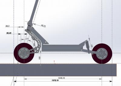

Цитата: Бабай от 12 Фев. 2021 в 20:44Надо эскиз профиля, чтобы всё видно было ... рейк, трейл, база ...
Как то так, формы заднего маятника имеют формальные очертания

Цитата: TheG от 13 Фев. 2021 в 18:05Как то так

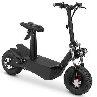

Я думал аппарат маленький, чтобы в квартире хранить и в лифт 1000х900 мм затаскивать ...
Однако, при такой базе и неограниченной лифтом длине, можно было бы шины и побольше применить - 14" беговой диаметр. Как у OFFROADER MAD 2500W
Winwars
Цитата: Бабай от 13 Фев. 2021 в 18:49Как у OFFROADER MAD 2500W
Какой стрёмный недомотоцикл с имитацией задней подвески с амортизатором-пустышкой...

Цитата: Бабай от 13 Фев. 2021 в 18:49Я думал аппарат маленький
Я сам так думал когда все начиналось. Сейчас выходит так. Как думаете мастер так продолжать? Размеры подходят?
Лифтом не пользуюсь. Можно было бы укоротить милиметров 50 задний маятник, длина не ограничивает. Если будет необходимость затолкаю в лифт в позе стоя..
Цитата: Бабай от 13 Фев. 2021 в 18:49можно было бы шины и побольше применить - 14"
Расчёт был изначально на 13". Для большего надо было не самокат а фетбайк собирать. 13 колес за глаза. Может когда нибудь созрею, сейчас так.

Ну я, как всегда, с "не профессиональными" мыслями :) Задний маятник укорачивать и делать его "ажурным"  в общем стиле. Задний аморт на 165, там нет необходимости в 190, на мой взгляд. Жаль что рулевая у вас уже готова и сделана под круглую трубу, можно что нибудь "побрутальнее" всё-таки 13", как по мне даже у Тандера тощая жёрдочка не солидно смотрится.

Цитата: TheG от 13 Фев. 2021 в 19:57Лифтом не пользуюсь. Можно было бы укоротить милиметров 50 задний маятник, длина не ограничивает.
Задний маятник, ИМХО, укорачивать в последнюю очередь, в ситуации крайней необходимости. Чем длиннее задний маятник, тем более неизменная реакция задней подвески. Лучше придумать, как его не укорачивать.

Для меня неприемлимо только непостоянство передней подвески, которая, вместо того чтобы только помогать управлению, мешает этому. Поэтому не могу терпеть передний или полный привод. Но у машины-то, хотя бы симметричная пара продольных подвесок.
А тут, из-за этой модной передней подвески, которая у меня ассоциируется только с отвисшей челюстью, которая на неровной дороге постоянно может словить прямой или косой удар в эту челюсть.
Вынос оси - то отрицательный, то положительный. Трейл постоянно меняется от максимального до нуля или отрицательного. А с ним и управляемость.
И, ко всем этим переменным добавляют ещё одну - тяговое переднее колесо. Тяга переднего колеса - то есть, то нет.
Решайте - для чего вам самокат ... Для безопасного перемещения или для красоты?

Цитата: gipsyteam от 13 Фев. 2021 в 20:30делать его "ажурным"  в общем стиле. Задний аморт на 165, там нет необходимости в 190
Собираю на том что есть, 165 надо покупать. Они не в бюджете. Ажурные однозначно будут, сейчас надо с с основной геометрией определиться... как провод пойдёт,  как калипер крепиться будет, где поперечные распорки делать.

Надеюсь не понадобится для сурового бездорожья. Если будет плохо, повторюсь будет переделка. Спасибо за подсказку с задней подвеской. Длину оставлю... пока нарисую может ещё что поменяется...
