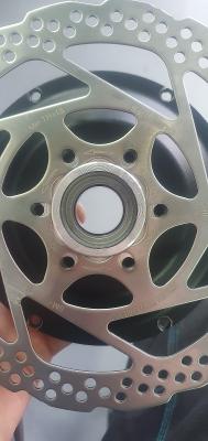

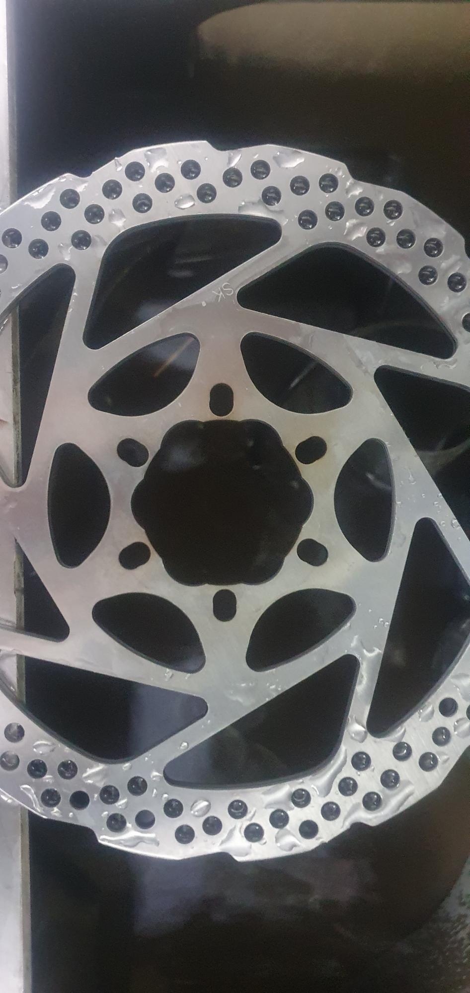

Переделал тормозные диски вело под моторы.
