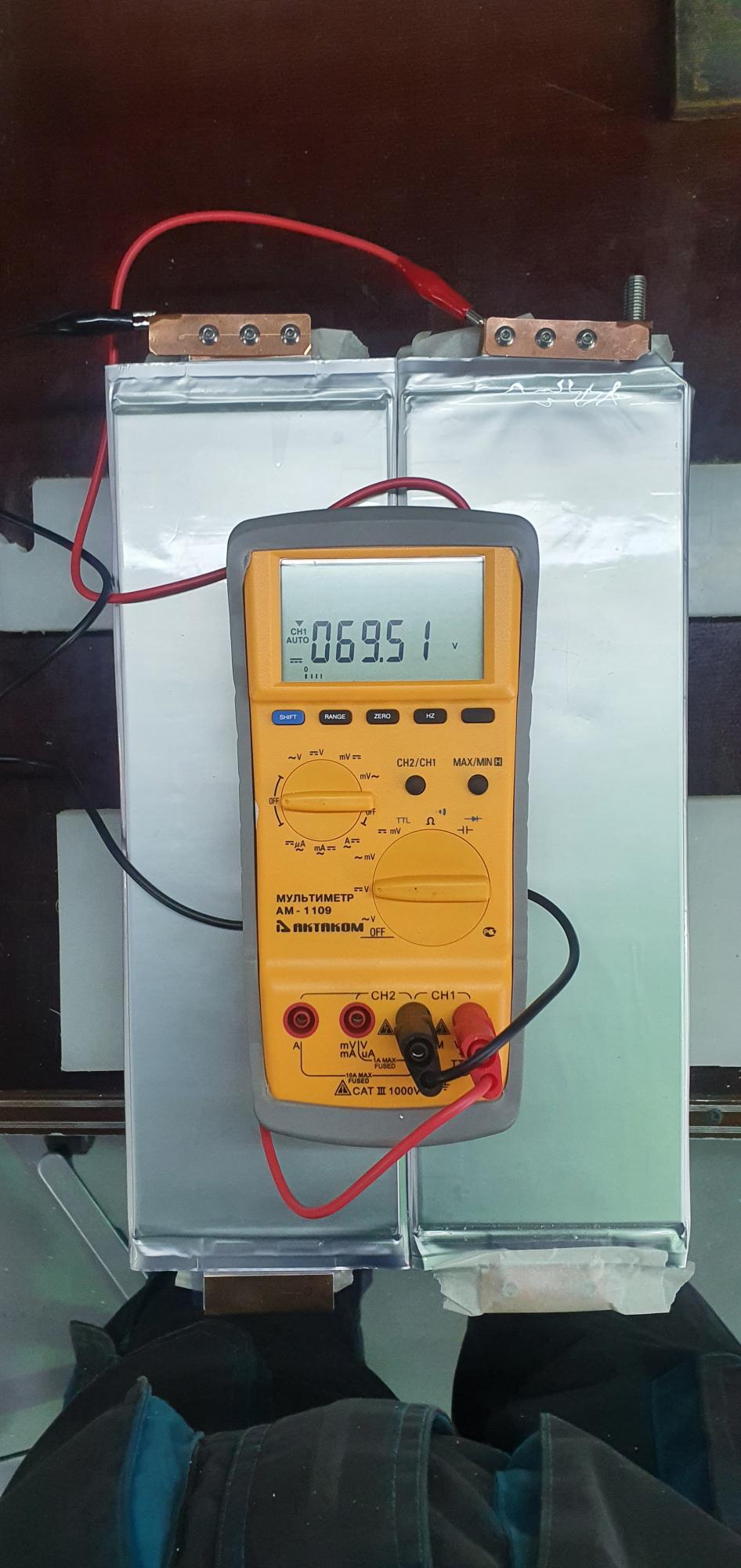

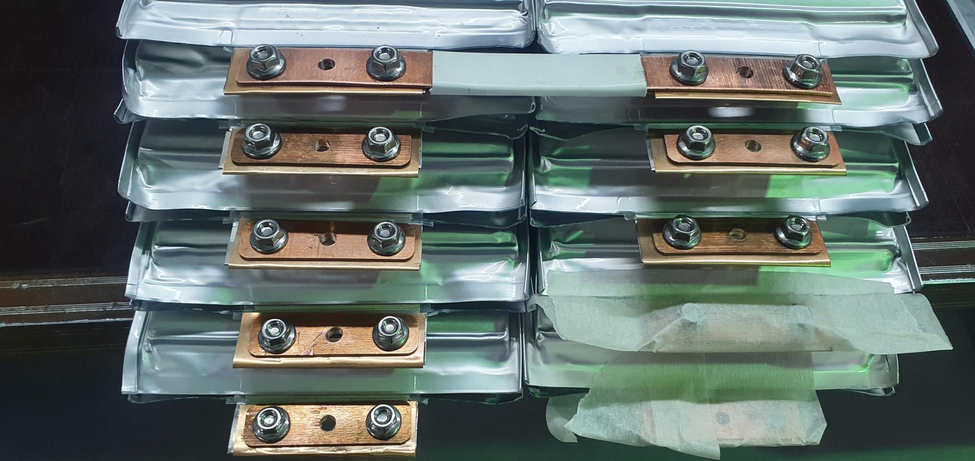

 :run: батарея без бмс собрана. Вес на фото

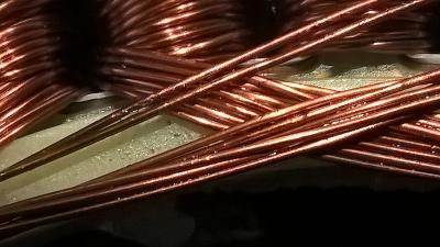

ssilk
Насчет мл-92 не скажу, ничего про него не знаю, а вот все лаки на основе акрила и полиуретана от нагрева размягчаются. В промышленности обмотки пропитывают глифталевыми лаками. Какими именно, можно найти в теме https://electrotransport.ru/index.php?topic=44048.0, там коллега Кулибин целый список приводил.
А вообще, Вы присмотритесь, поковыряйтесь зубочисткой, может там пропитка уже есть... Я тут недавно абсолютно новый мотор разбирал, так он пропитан с завода, хотя сразу это в глаза не бросается.
odo - 6650 км
Winwars
Обмотка должна быть пропитана с завода. Делается для скрепления витков меж собой, чтобы не портилась изоляция от трения.
Магниты ротора покрывать чем нравится, но лучше из баллончика или краскопультом в несколько тонких слоёв с обязательным высыханием. А то некоторым везёт: у них от растворителя отваливаются магниты. Если есть возможность - сушите в термошкафу. Если пропитывать обмотки статора, то сушить в шкафу точно надо: а то подсохнет снаружи, закроете мотор - пары растворителя отожрут магниты.

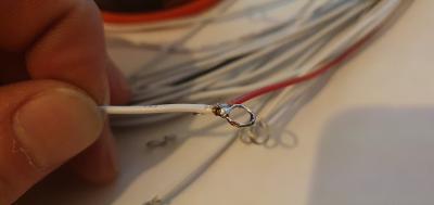

Проделанное за вечер, лужение концов бмс проводов.
Последовательность фото в обратном порядке
В следующем сообщении выскажу свои соображения по поводу лакирования и ковыряния в обмотках зубочистками в поисках китайской лакировки :bravo:

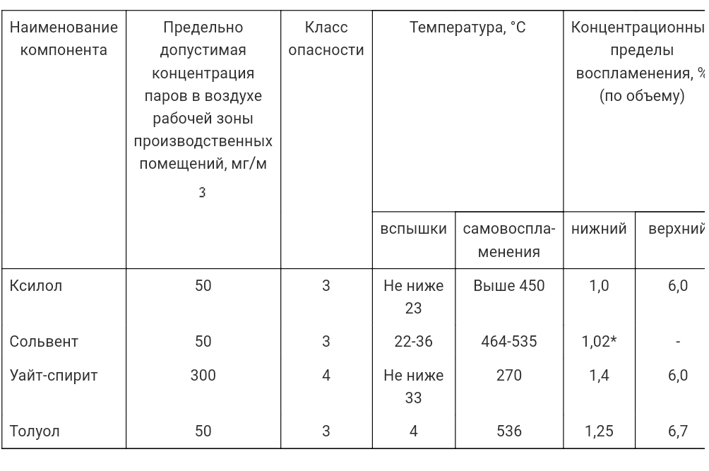

Прочитал 1, 10,11 страницу. Не увидел даже обсуждения о каком либо лаке. Антифриз и смазочно-охлаждающую жидкость для наполнения в мк :laugh: :bravo:. Жесть. И мне это надо все прочитать?
Ответ прост
Если кому то станет интересно или полезно - почитайте ГОСТ15865-70
Просвещайтесь товарищи! :ку:
Цитата: ssilk от 09 Фев. 2021 в 19:14А вообще, Вы присмотритесь, поковыряйтесь зубочисткой, может там пропитка уже есть...
Датчик холла установленый через ж..у, говорит о том что нех.р там ковырять  :facepalm: лака ноль и х.. десятых.
Еще умеляет качество намотки. Это как рекомендации после сборки допилить напильником :pardon:
Утрамбовка отработана на автоматическом уровне)))) %-)
Как сказано кем то с форума только hardcore)))

Winwars
Интересно, зачем так э... заморачиваться. когда есть клеммы на пайку или обжимные. Или герморазъёмы вовсе - тьма всяких, на любой вкус.
Но не колечки ж вить и залуживать...
TheG
Цитата: Winwars от 09 Фев. 2021 в 22:09когда есть клеммы на пайку или обжимные.
Лишняя деталь, не надо. А Вы клемы предпочитаете облуживать или без покрытия оставляете?
Цитата: Winwars от 09 Фев. 2021 в 22:09ли герморазъёмы вовсе - тьма всяки
Серьёзно? Герморазъем во внутрь сборки аки :facepalm: Цель для бмс концов?
Winwars
Цитата: TheG от 09 Фев. 2021 в 22:24Лишняя деталь, не надо. А Вы клемы предпочитаете облуживать или без покрытия оставляете?
Предпочитаю качественные разъёмы. С покрытием. Если надо - герметичные.
ЗбЫб: у меня Xiaomi QiCycle с герморазъёмами - силовыми и сигнальными. Большая часть - наружные, не внутри где. Года... три уже, наверно - никаких проблем вообще. Попадал под дожди и всё это вот - нормально.

Цитата: Winwars от 09 Фев. 2021 в 19:30А то некоторым везёт: у них от растворителя отваливаются магниты.
В составе мл-92 нет растворителя кажется
Winwars
Цитата: TheG от 09 Фев. 2021 в 23:08В составе мл-92 нет растворителя кажется
Как это нет? Органика какая-то летучая.

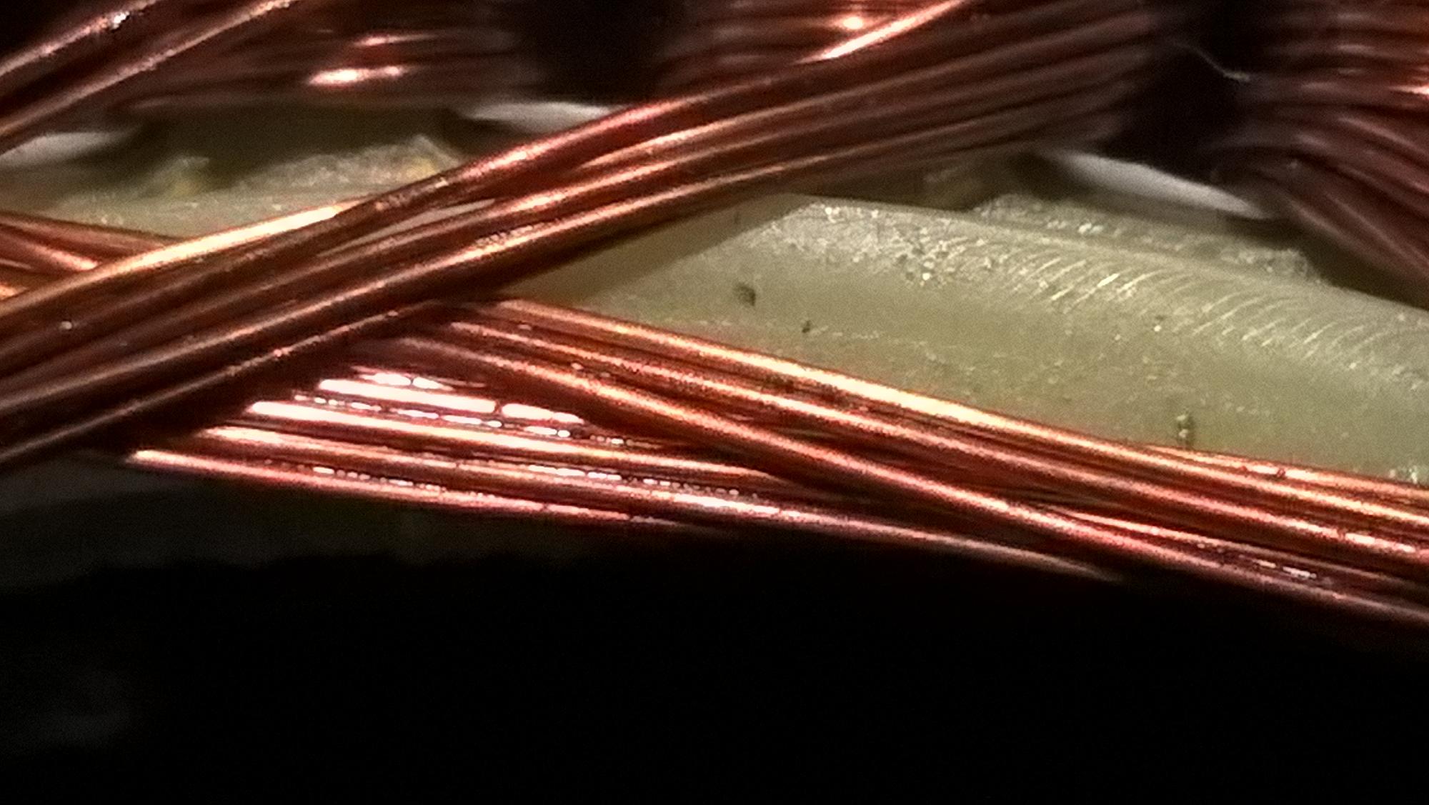

ssilk
Цитата: TheG от 09 Фев. 2021 в 21:32Жесть. И мне это надо все прочитать?
А Вы предлагаете мне за Вас это все читать, чтобы найти то, что нужно Вам? ))) Извините, я очень ленивый. )
Тем не менее, я разберу мотор и покажу Вам суслика там, где по Вашему его нет и быть не может по причине низкого качества изготовления...
Нету?
таки есть...
И это в моторе стоимостью 73 доллара у наших торгашей, думаю, отпускная цена в китае врядли выше 30 долларов.
Цитата: TheG от 09 Фев. 2021 в 21:32Датчик холла установленый через ж..у, говорит о том что нех.р там ковырять   лака ноль и х.. десятых.
Вы видели китайские моторы лучше качеством? )
