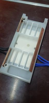

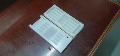

Кстати вот последние детали из полиэтилена на 130 грамм и 170.
Как Вы думаете, уважаемые для чего это?

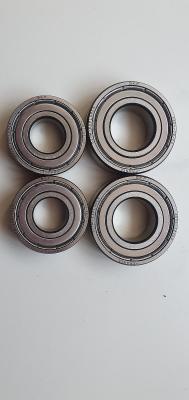

Начинаю апгрейд мк:
- Замена подшипников на skf 6202-2z/c3 и skf 6004-2z/c3

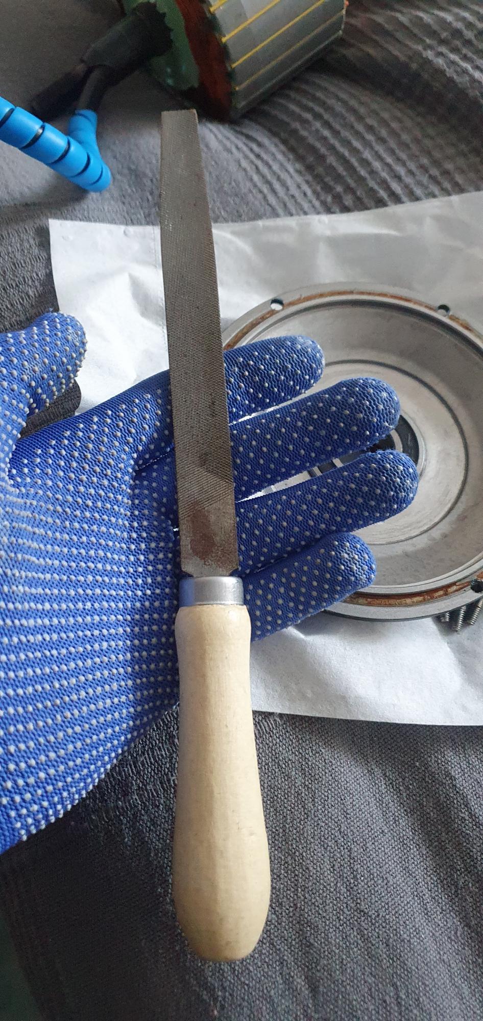

Цитата: ssilk от 04 Фев. 2021 в 22:57Хм... Раньше это звучало как: "после сборки обработать напильником
Напильник кстати имеется, если что найду рашпиль, если с этим не буду справляться 🤣

Цитата: TheG от 06 Фев. 2021 в 12:08Напильник кстати имеется,
Смех - смехом, но это вполне серьезный инструмент...) У меня тоже пара простеньких ЧПУ есть и куча малой механизации, а к ним аж три набора напильников и надфилей...)
Я, прежде всего, исхожу из того, что далеко не для каждой работы имеет смысл делать чистовую обработку, гораздо проще и быстрее вжикнуть напильничком, чем писать программу, менять инструмент и все такое...

Цитата: ssilk от 06 Фев. 2021 в 12:33Смех - смехом, но это вполне серьезный инструмент...) У меня тоже пара простеньких ЧПУ есть и куча малой механизации, а к ним аж три набора напильников и надфилей...)
Полностью с Вами согласен, экономически обоснованный факт, а заготовительные в отличии от вами описаными операциями вообще без напильника никак.

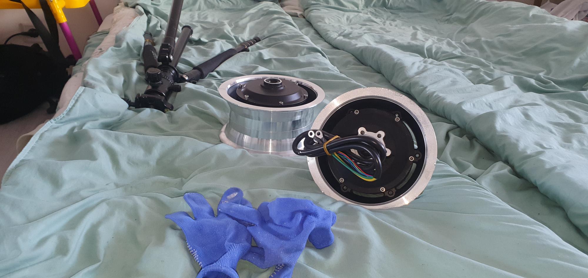

Снял подшипники, буду промерять МК для cad.
Насодил оба подшипника skf и GJLB на ось смотрю люфтит люто, а колесо то не бу и уже можно оценить качество из поднебесной!
Pau62
Странный выбор подшипников. Я бы с резиной поставил.

Бабай
Цитата: TheG от 06 Фев. 2021 в 12:45Насодил оба подшипника skf и GJLB на ось смотрю люфтит люто
Какая же это ось? ... это латунная болванка. На ней не удивительно, что люфтит  :bn:

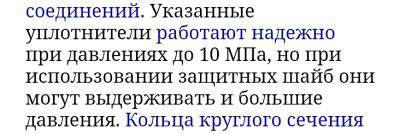

Э... это ж подшипники без уплотнения. Только с крышкой для защиты от попадания мусора крупного. Сюда требуются с уплотнением от попадания воды.

Цитата: TheG от 04 Фев. 2021 в 21:58Как Вы думаете, уважаемые для чего это?
Предположу, что крышки батарейного блока?

Ух, может не стоит дальше дискутировать на тему вида защитных щитков подшипника...
Кроме этого резиновые уплотнения температуру хуже держат и водянки не предпологается, если охлождение то только на масле.

А это процесс подготовки к сборке батарейки. Вы верно угадали
