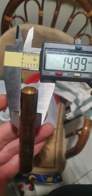

Цитата: Бабай от 06 Фев. 2021 в 15:49Какая же это ось? ... это латунная болванка. На ней не удивительно, что люфтит
Пруток калиброваный со времен ссср, что под руку попался дома, а не как сейчас 15 по документам, а в итоге 14.8 в лучшем случае (экономия современого производства прутка и etc сортамента...). Так не в этом суть, различаются подшипники по отношению друг к другу различными люфтами, просто поделился впечатлениями - не для обсуждения. Так то только стендовые испытания могут дать 100% ответ на поставленный вопрос различия качества.

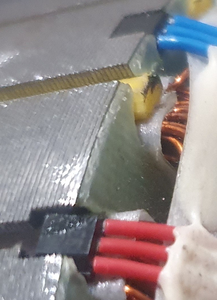

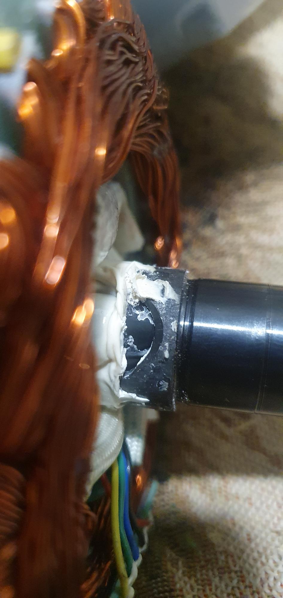

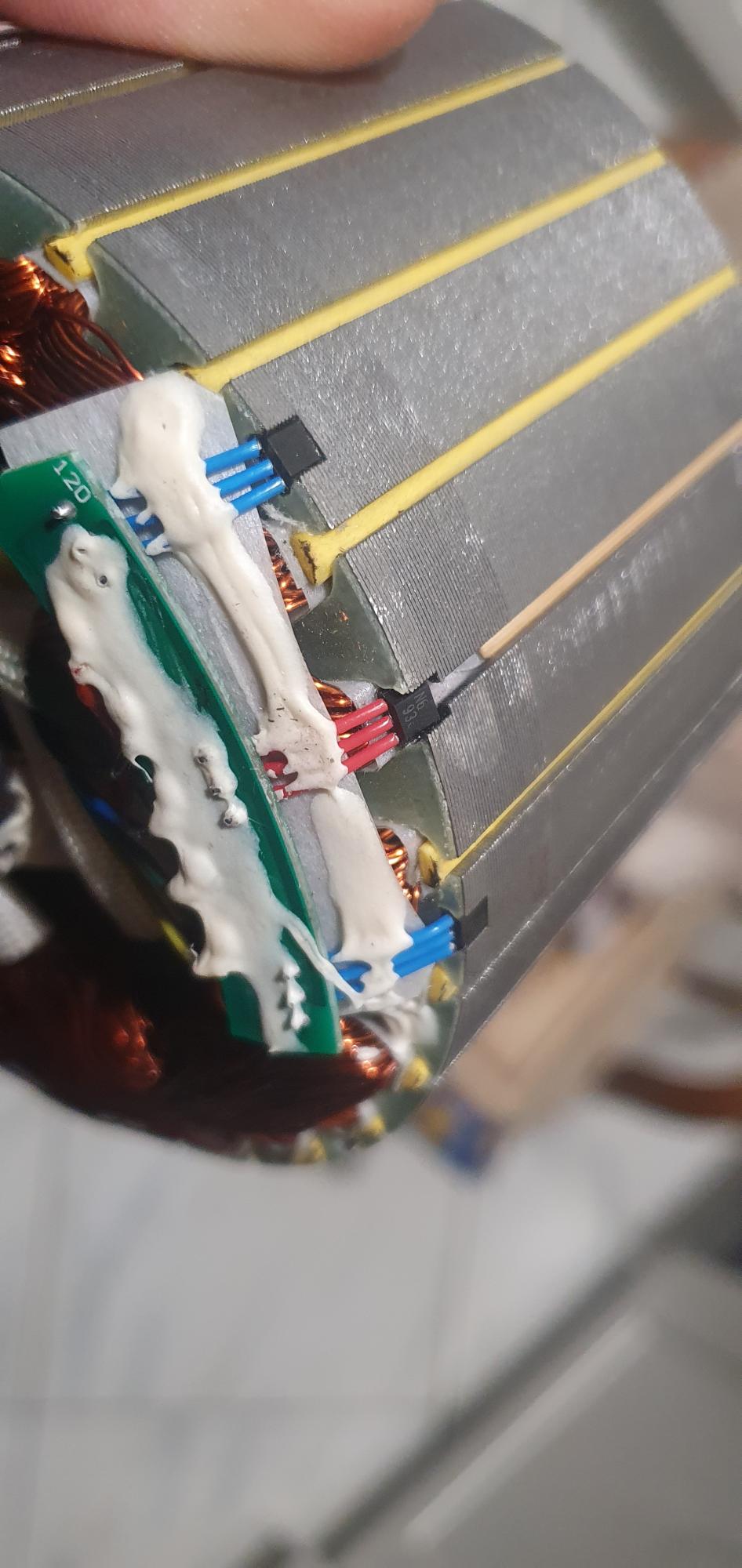

По "заводской" сборке нашел еще недочет
Датчик холла так и должен устанавливаться?
Winwars
[user]TheG[/user],

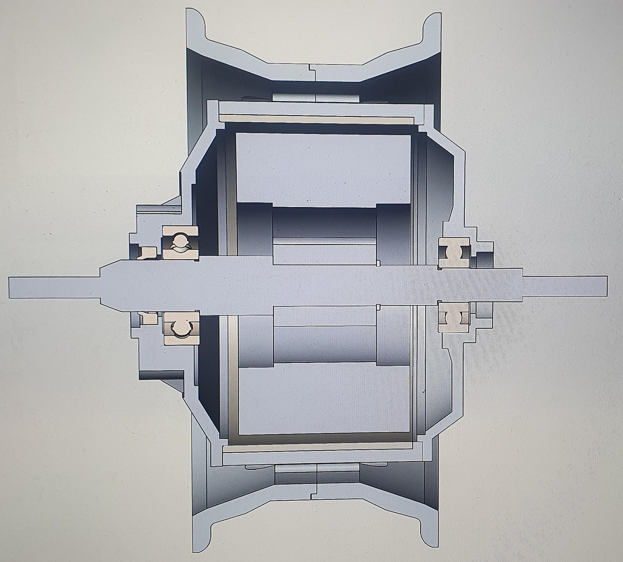

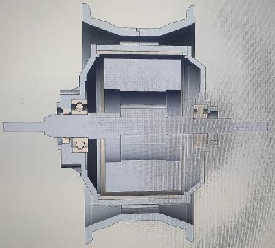

Я бы с металлической (2Z/ZZ) защитной крышкой не ставил, ставил бы с резинометаллическим уплотнением. Ну это лично моё. Потому что крышка защитит только от крупного мусора, но не от тонкой пыли и не от воды. Сальник не факт, что защитит.  Вода там будет снаружи мотора.
Или как планируется защита моторколеса? Только сальником? По-факту, стараются обычно использовать максимальную защиту, из возможных. Уж очень узел сильно подвержен загрязнению.
Здесь ещё один момент имеется: при резких перепадах температуры (когда заезжаете в лужу, к примеру) - происходит сжатие и расширение воздуха в МК. При этом в мотор через подшипник протягивается попавшая влага - как конденсат, так и проникшая через сальник. Попытки лить масло или покрывать изнутри лаком моторколесо имеются, но всё же лучший способ - это использование подшипников с контактным резинометаллическим уплотнением (и чем более совершенным и высокого класса - тем лучше) и дополнительно - организация сапуна. Последнее на МК получается "естественным образом" через кабель, но с условием, что место выхода изолированных отдельных фазных проводов из общей изоляции не заливается герметиком (как иногда получается). Тогда получается сапун через пространство между жилами.
Но хозяин-барин, какие хотите, такие и ставьте, конечно.
Добавлено 06 Фев. 2021 в 21:18
Цитата: TheG от 06 Фев. 2021 в 21:01Датчик холла так и должен устанавливаться?
Так и ставится. Что смущает?

TheG
Цитата: Winwars от 06 Фев. 2021 в 21:14Так и ставится. Что смущает?
Я бы так не ставил. Различия между верхней и нижней установкой очивидна. Это брак
Герметизация аналогична
Нам такой естественный сапун не нать.
Спасибо за мысль. Можнож вообще безвоздушное пространство создать внутри мк и азот закачать через нипель O_O 🤞🚱
Осталось только армированные манжеты подобрать достойного качества, те что в стоке мне не внушают доверия. Может есть мысли какие использовать?
Спасибо
Бабай
Цитата: TheG от 06 Фев. 2021 в 21:01Пруток калиброваный со времен ссср, что под руку попался дома
Даже, если это спиральный прокат, который имеет более-менее постоянный диаметр, он сделан в минус от номинала. А ось, чтобы судить о шатательности, должна иметь хотя-бы легкопрессовую посадку.
Но и это не критерий потому что внешняя обойма останется свободна, а должна быть сжата прессовой посадкой.
Winwars
Цитата: TheG от 06 Фев. 2021 в 21:36Я бы так не ставил. Различия между верхней и нижней установкой очивидна. Это брак
Чота вы таки придираетесь к кетайсам)))
Там конечно можно было бы и ровнее установить, но я полагаю, что оно и так работать будет. Но если хочется, можно отковырнуть, наляпать побольше клея-герметика и посадить средний датчик ровнее.

TheG
Цитата: Бабай от 06 Фев. 2021 в 21:38он сделан в минус от номинала.
Согласен. Проехали про пруток. Микрометра под рукой не оказалось, ну пару соток мог и недожать

Цитата: Winwars от 06 Фев. 2021 в 21:39наляпать побольше клея-герметика и посадить средний датчик ровнее
Именно так и сделаю, не надеюсь на авось. Ибо зачем потом разбирать?

Цитата: TheG от 06 Фев. 2021 в 21:36Нам такой естественный сапун не нать.
Сапун для выравнивания давления можно сделать просверлив ось продольно и поперечно (сзади сальника ), со стороны, где нет проводов.
На последних картинках дырки для дренажа https://electrotransport.ru/index.php?topic=55576.msg1738406#msg1738406

Цитата: Winwars от 06 Фев. 2021 в 21:39Разве что через сапун поддавать давление из баллона в деке
Не знаю как это сделать в домашних условиях. Для этого установку используют, откачивают воздух и заполняют газом через спец нипель. Сапун этож для сброса избыточного давления, т.е. вообще для закачки не испльзуется и речь про мотор колесо. Деку не собираюсь так заморачивать. Силикогеля положу и хватит, его у меня есть килограмма два в крупной фасовке.

TheG
Цитата: Winwars от 06 Фев. 2021 в 21:14По-факту, стараются обычно использовать максимальную защиту, из возможных.
Сообщением выше гуру дыры делают между двойными защитными механизмами.
Бабай простите но сколько людей столько и мнений. Не сердитесь только, стараюсь прислушиваться, столько вариаций противоречазих друг другу. Не знаю какое выбирать...
Добавлено 06 Фев. 2021 в 22:09
Цитата: Бабай от 06 Фев. 2021 в 21:49Сапун для выравнивания давления
Зачем сапун если в мк не будет воздуха?
Отпрдает за ненадобностью

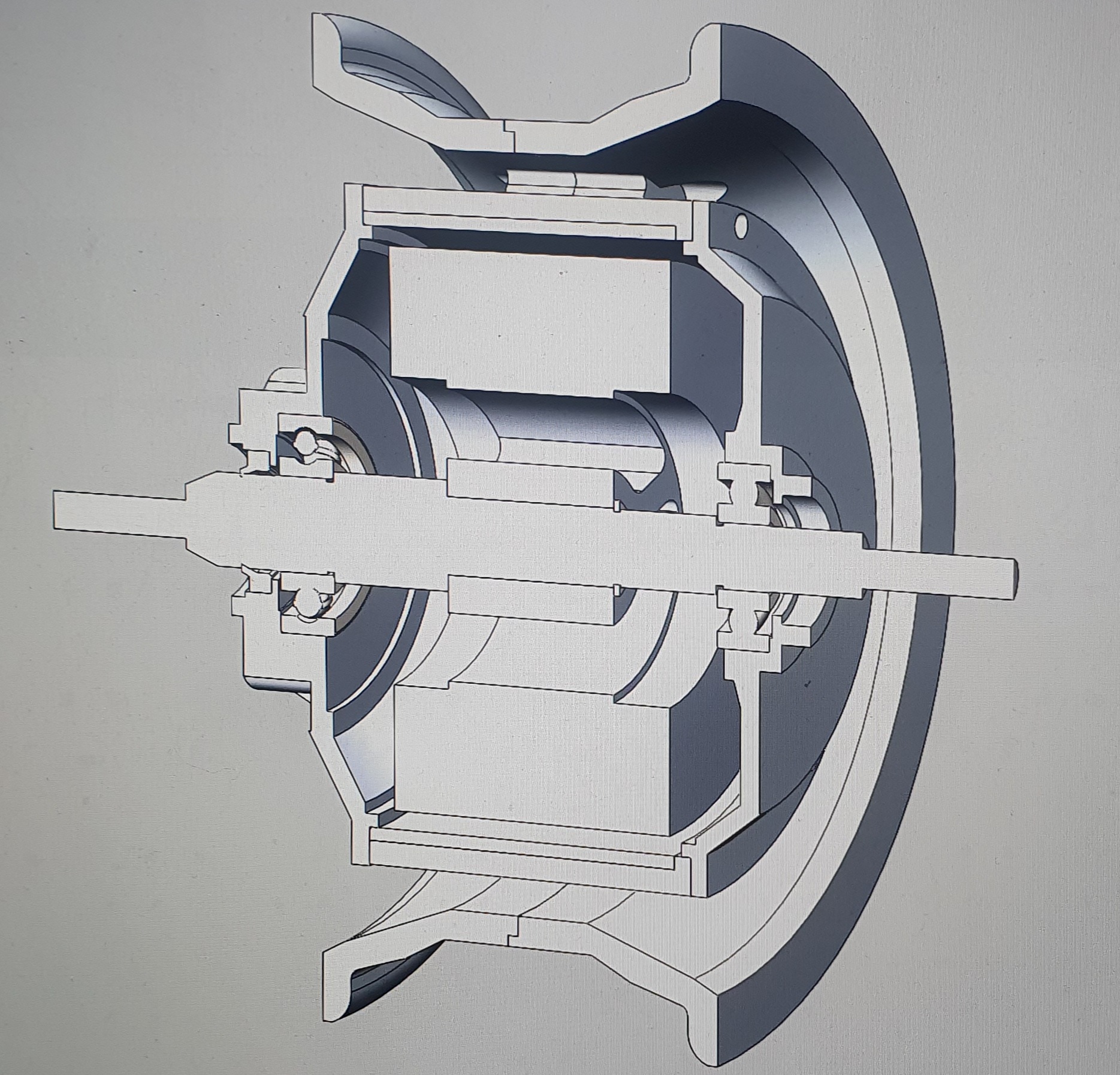

TheG
Уффф... Модель в сыром виде готова. Можно приступать к моделированию подвески
