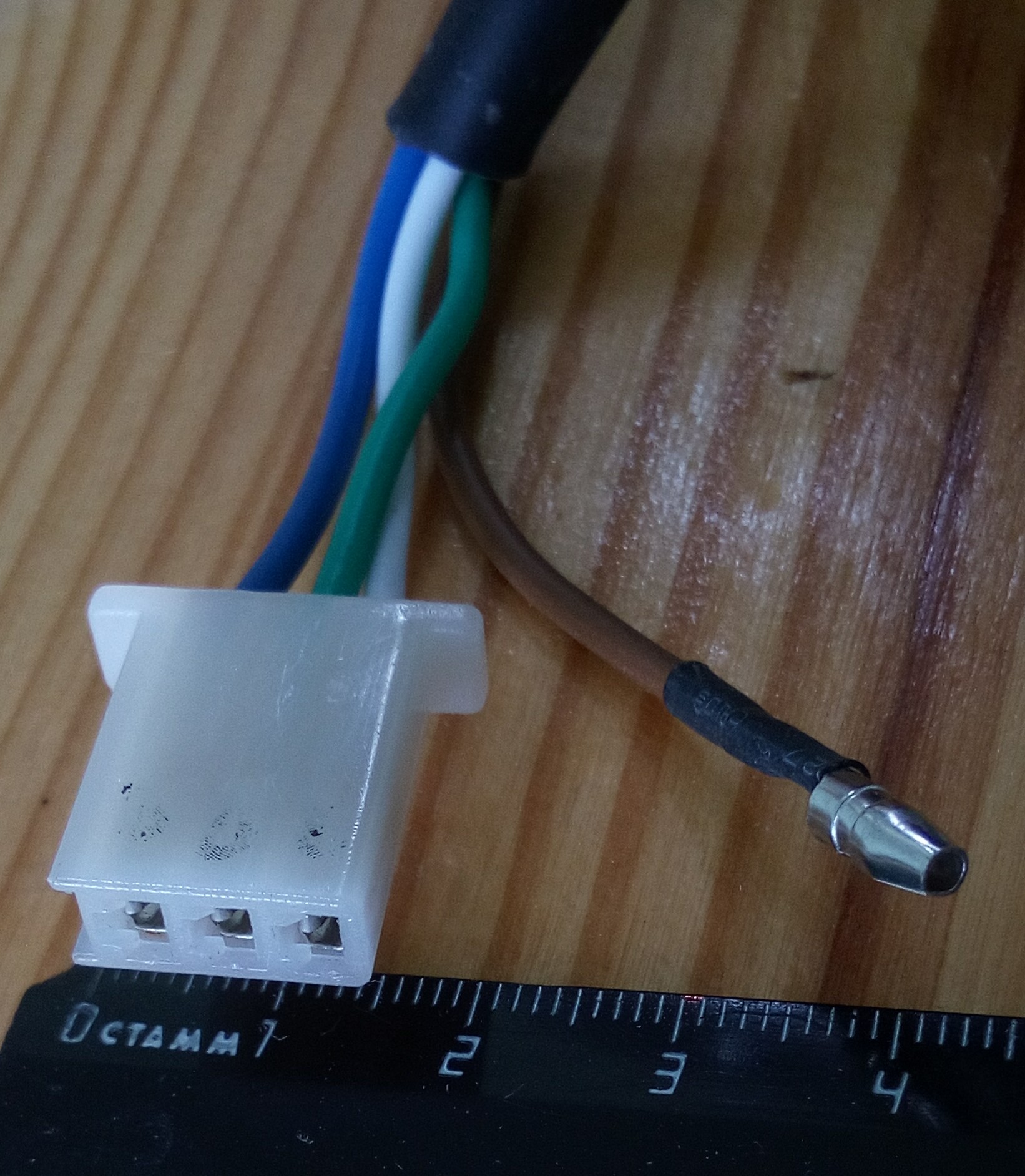

Подскажите пожалуйста тип/маркировку ответной части разъемов, которые на фото:
1) разъем ручки газа от Суррона,
2) оригинальные разъемы донора,
3) разъем фары.
1.
2.
3.
Upd: нашла тип/маркировку разъемов
1. ручки газа Суррона: FW-C-3F-B,
ответной части: FW-C-3M-B
2. DJ7061A-2.8-11
3. 6040-3111
Есть на aliexpress.
