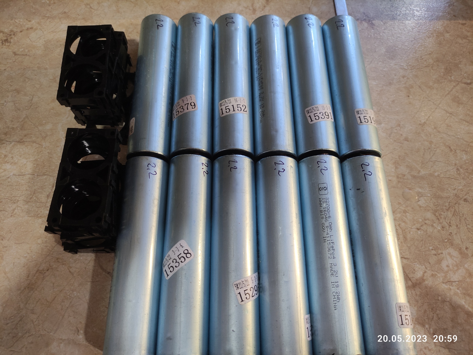

Собираю батарею для газонокосилки 36в.
Получил сегодня с Авито 12шт.
Подобраны идеально, имхо.
