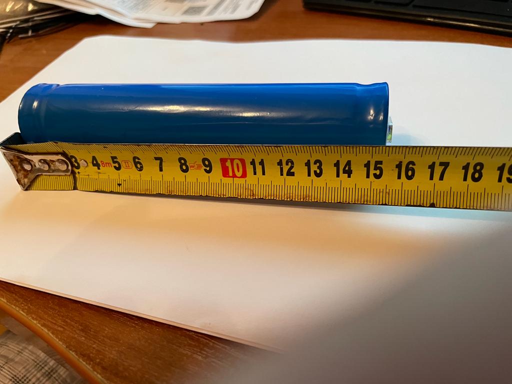

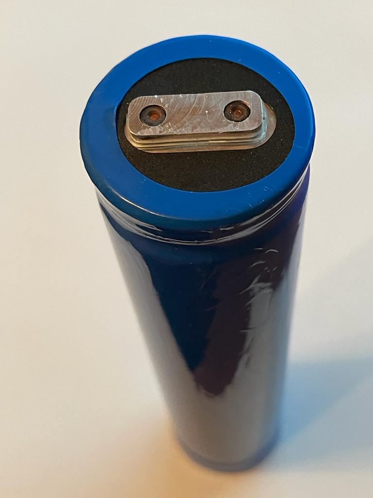

Сегодня получил с Озона под видом 33140. Помогите опознать?
Или не стоит морочиться заряжать- разряжать, а сразу вернуть?
