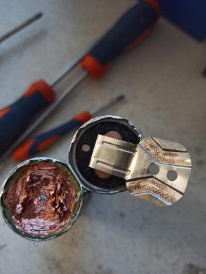

У кого-нибудь есть фото вскрытых ячеек 33140 ,  интересно откуда такие параметры на вес . Как-то у меня они были партия 16 ампер час даже попадались.  Но сопротивление чем выше ёмкость тем Хуже. На моих образцах среднее 6 мОм
Тоесть чтобы на моторы их ставить их минимум по 3 в паралель .

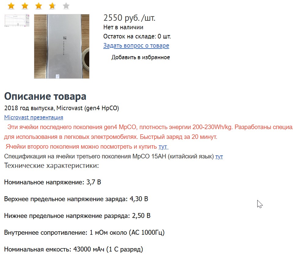

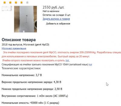

А почему ёмкие липоли не хотите , и не весят практически ничего и по цене намного дешевле . Использовал с электромотором ямаха (на пятой максимум 30 ампер потребление) сборка 3S2P  86 Ач , и с инвертором 500 Вт . На день рыбалки хватало , просаживались в конце до 3.6 вольт на ячейку , если конечно двигаться без остановки продолжительно  3S3P    под 130 Ач  ёмкость будет . Никаких балансиров и BMS   не использую , заряжаю Вымпелом 57 до 12.6 вольт . Иногда балансировку делаю ЗУ ISDT T6   , ячейки 2018  года  куплены в 2019-ом  при хранении не соблюдал принципа разряда . С 2021 года  правда начал до 4.15 (на ячейку) вольт разряжать , а так и при 4.20  месяцами лежали .
Вот наподобие моих у Николая сейчас возможно есть в продаже , судя по остаткам .   Подберёт по внутреннему сопротивлению одинаковые , если попросите .

Так общее количество указывается  в одной ячейке две параллельных .  По  использованию свободно до 3 вольт можно разряжать . При проверки остаточной ёмкости разряд делаю  до 3.3  вольта на самой слабой секции . У меня порог отключения инвертора на 10 вольтах . От 3.3 до 3.0  смысла нет , там ничтожно мал остаток . По мануалу до 2.5 вольт  возможен разряд , моя  электронная нагрузка до 30 ампер . Люди правда и меньшими  токами  разряжают до 3 вольт на ячейке , считаю  что смысла в этом нет и ячейки от глубокого  разряда малым током страдают больше чем при хранении  в заряженном состоянии .
А по количеству да , три штуки последовательно соединённых  липолей достаточно как для лодочного электромотора , так и для резервного электропитания .  Напряжение заряда  до 4.3 вольта на ячейку  , а с инверторами при глубоком разряде  отключение  сборки  от 10 до 11.5 вольт ( зависит от инвертора) Т.е. можно вообще не следить , глубокого провала не будет . Но для контроля я сразу дополняю вольтметрами , три штуки всего  и нужны .
Я про такие не знал, можно сказать только начал изучать все это дело. Приобрёл электромотор Haswing Osapian 40 lb и у Николая на ли бат для начала взял lifepo4. Буду иметь виду, спасибо.

Про лодочный электромотор было  и инвертор , на пятой скорости   когда 3.6 вольт уже на ячейке отлично тянет  .  С инвертором недавно  понадобился  ,  монитор в качестве телевизора , ресивер и акустика активная Свен МА230 . Нагрузка около 100 Вт , я подключил и уехал не нужно думать что одна из ячеек   может  сильно
провалиться .  Проработал более 8 часов (отключил сам , электричество появилось ) , на самой просевшей 3.57  вольт под данной нагрузкой было .
- вот такие покупал 1800 рублей вроде первоначально стоили .
