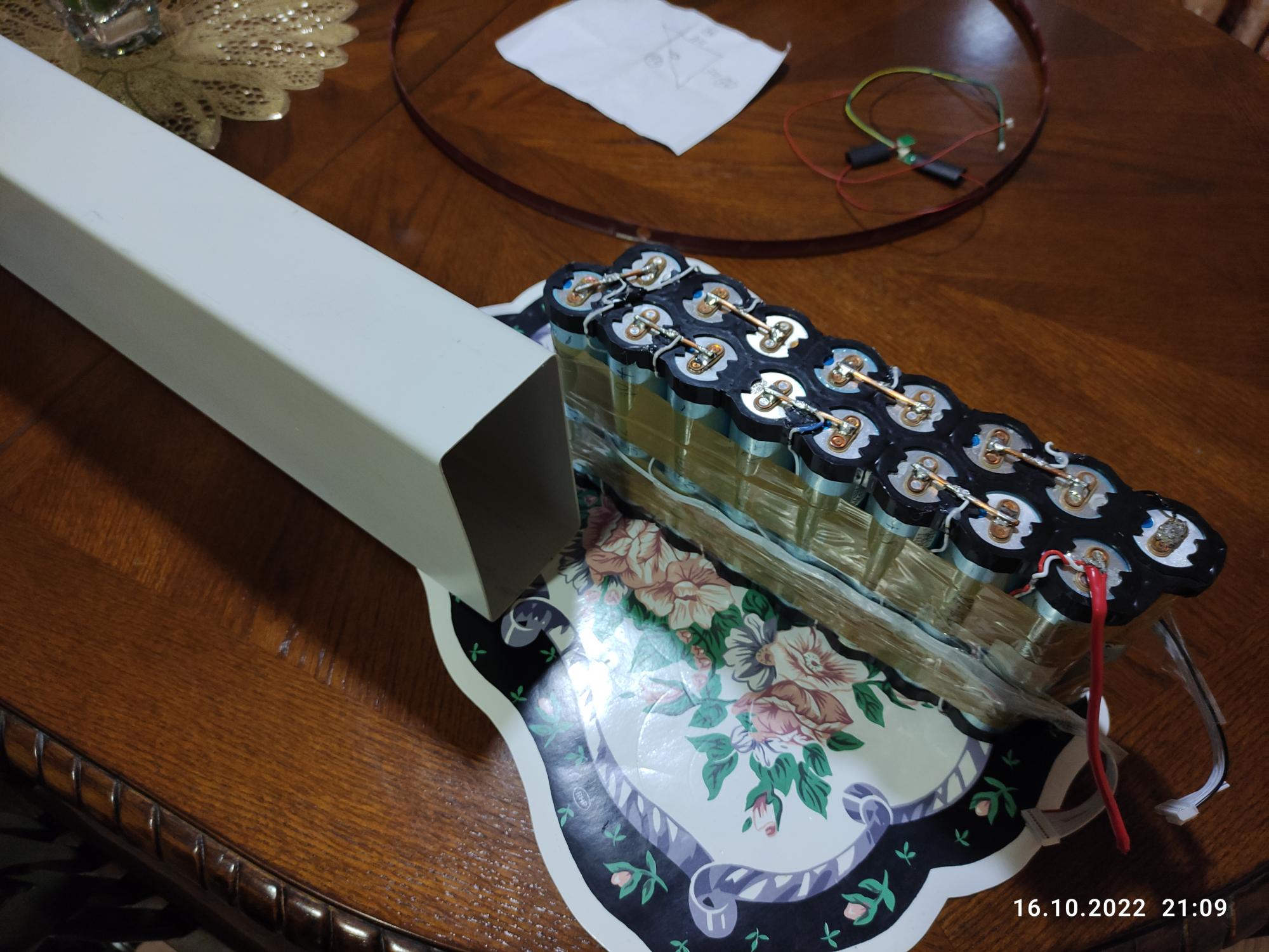

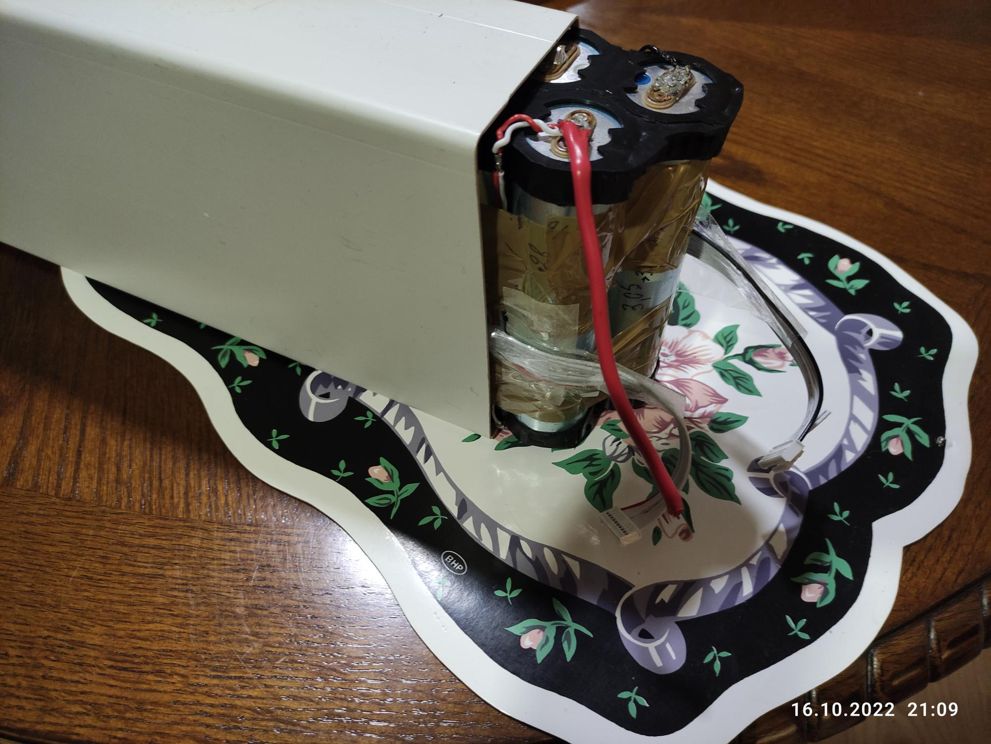

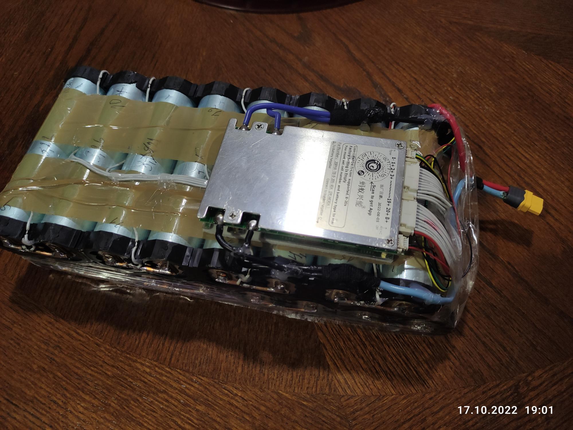

Может кому пригодится.
Связка 2*8шт 33140 хорошо влезает в вент короб 150мм*75мм
Транспорт; KROSS LEVEL A4  Привод; редукторные, передний  26" 48V 500W. Задний  MXUS XF15R 500W . Батарея LiFePO4 33140 15Aч.  8S ~ 20S ANT-40А
sdenis2017
[user]skeptik58[/user], думал о таком) причём можно и фигурный делать

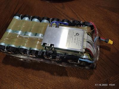

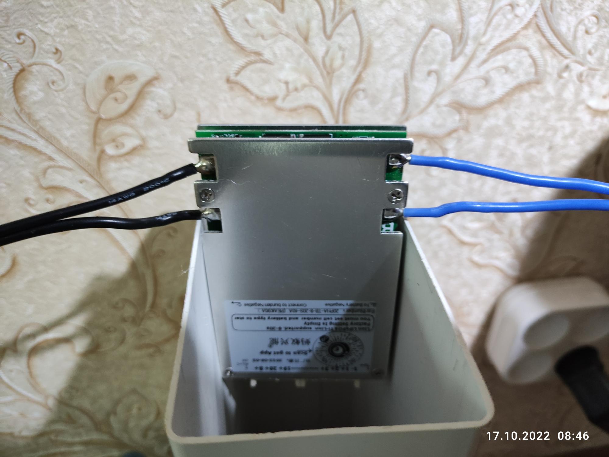

skeptik58
Проблема с бмс в моём случае. Не лезет в короб из за жёстких на 15мм проводов торчащих в стороны.
Перепаивать провода не решаюсь. Боюсь повредить бмс 100вт паяльником

i
Цитата: skeptik58 от 17 Окт. 2022 в 08:54Боюсь повредить бмс 100вт паяльником
Бояться надо 40вт паяльника. Он перегреет плату, а провода отпаять не успеет.
У меня паяльник 150вт (правда маленький)и  температуру выставляю 360. Он быстро прогревает пайку и тепло не успевает уходить в плату и провода. Как только припой расплавится, паяльник убираю, таким образом нагрев платы получается не более температуры плавления припоя, что вполне допустимо.
Правда я уже забыл как хреново паять обгоревшим жалом.
sdenis2017
паял 100-Ваттным(самодельный - ему уже лет 20) никаких повреждений не замечено - припаял листовую медь 0.5мм

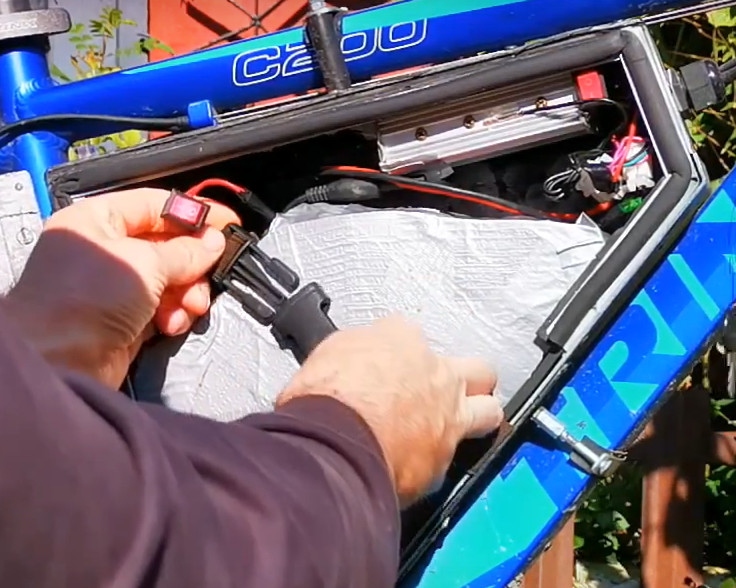

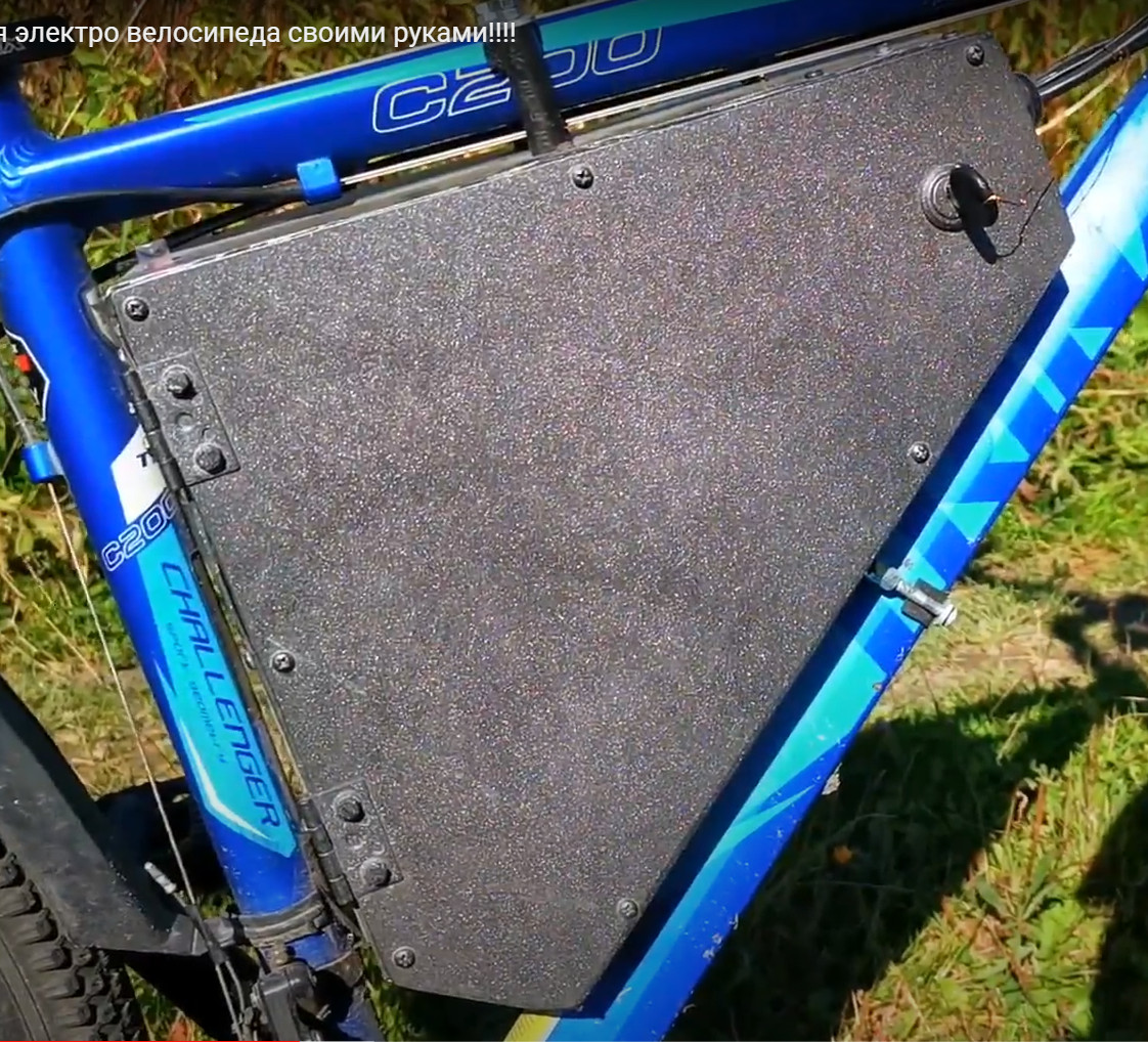

Посетила мысль.
Сделать треугольный короб для батареи в просвет рамы из листа 1,5мм.
Какие минусы могут быть у такого решения?

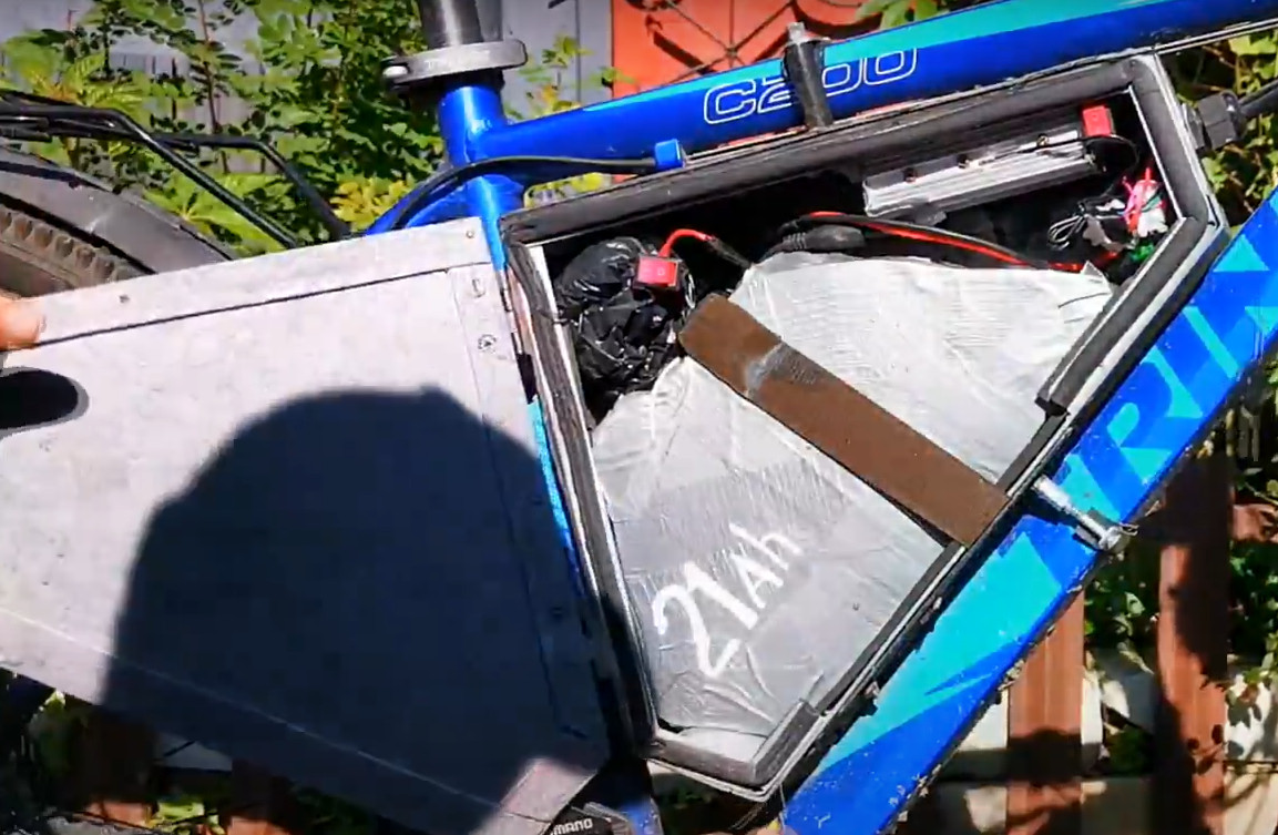

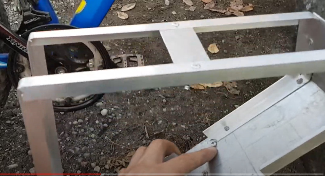

skeptik58
Пошерстил интернет. Нашёл на ютубе ролик, чел сделал каркас из алюм.уголка 15*15мм каркас и обшил листами пластика.
Говорит шикарный короб под батарею. Я вместо пластика сделаю ал. лист. Должно получиться неплохо.
Интересует мнение опытных.  Можно ли будет в короб поместить два контроллера или будут перегреваться?

i
Цитата: skeptik58 от 18 Окт. 2022 в 08:35Можно ли будет в короб поместить два контроллера или будут перегреваться?
Корпус контроллеров это по сути радиатор, вот и надо обеспечит его тепловой контакт с окружающей средой. Если короб алюминиевый, сделать это будет проще.
Будет перегреваться или нет, просто так сказать никто не может, слишком мало вводных.
Мой контроллер (600вт) прикручен к стальной пластине на раме и закрыт декоративным пластиковым обвесом рамы от грязи, ну и от набегающего потока. После поездки он теплый... видимо и сам он греется не шибко сильно, да и тепло разбегается по раме.
