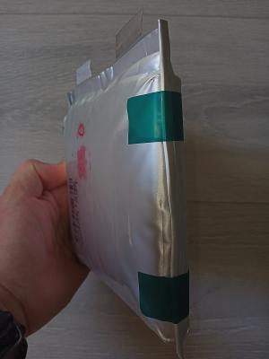

Lexxre
Это толковое видео . Все так.за исключением есть ещё активный балансир который накачивает ячейки, независимо от напряжения по ячейке,но учитывает напряжение всех.

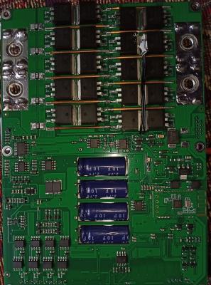

skeptik58
Цитата: kuznechov119m от 19 Сен. 2022 в 16:08при заряде  польза только от пассивных и то ток заряда желателен не больше тока включения этого балансира
Присмотрел пассивную плату, у которой в описании написано; "Выравнивающий ток: 250 мА"
Об этом речь?
https://aliexpress.ru/item/1005002182520699.html?_ga=2.241309057.243751906.1662541642-2141458436.1644601263&mp=1&sku_id=12000018988857993&spm=a2g2w.cart.0.0.546a4aa6EVL48z

kuznechov119m
Об этом речь?
Я конкретно под свою ёмкость пассивные ставил
  У меня bms  нет данные балансиры   спасают от перезаряда  , но всё равно без присмотра к концу заряда не оставляю сборку . О той плате про которую спрашиваете на очень малую ёмкость возможно и подойдёт , но без bms  лучше не ставить - навряд ли она задержит убегающую ячейку .

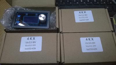

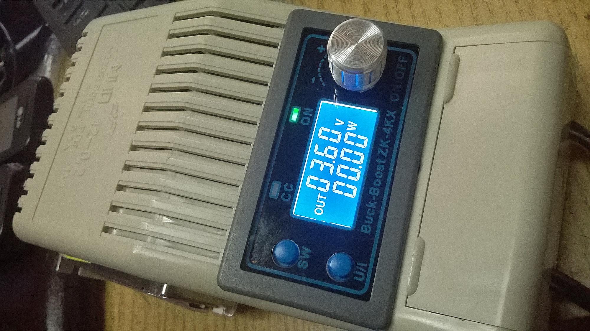

kuznechov119m
 Мне попроще сборки 4S в основном , решился  сделать раздельную зарядку . Первая пробная  очень понравилась , нашёл корпус доукомплектовал блоком питания на 12 вольт 5 ампер .
Использую с током заряда 1 ампер , допустимо 4 ампера но уже охлаждение придётся колхозить . Напряжение практически любое выставить позволяет , когда  на ячейке  подходит до заданного ток заряда отключается .
Сегодня четыре штуки получил , на каждую будет отдельный блок питания  и бесконтрольное ЗУ  как результат  .

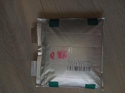

Lexxre
kuznechov119m
Цитата: Lexxre от 20 Сен. 2022 в 17:26Что-то фото не прикрепляется
По ссылке нормально видно , единственное не понятно каким боком они защиту от глубокого  разряда решили . В описании  указывают - НАПРЯЖЕНИЕ ЗАЩИТЫ ОТ ПЕРЕРАЗРЯДА 3.0 вольт .
