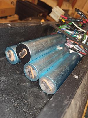

ПешеХОТ
[user]pravodel[/user],
Цитата: pravodel от 16 Май 2021 в 19:51недавно такую же в аналог куго м4 запихал, 4шт.  пришлось в пазухи засунуть
У меня Kugoo m4 Pro 2019 года.
В деку спокойно влезло 16S формфактор 33140 (15 Ah)
Первый ряд 9 штук.
Второй ряд 7 штук. И есть место для BMS.
Установка БЕЗ холдеров.
Крышка деки встала без зазоров, все вплоть до миллиметра. Расположение банок - сотовый вариант.
По длине сборки - пришлось чуток наклонить контроллер, но это не критично.

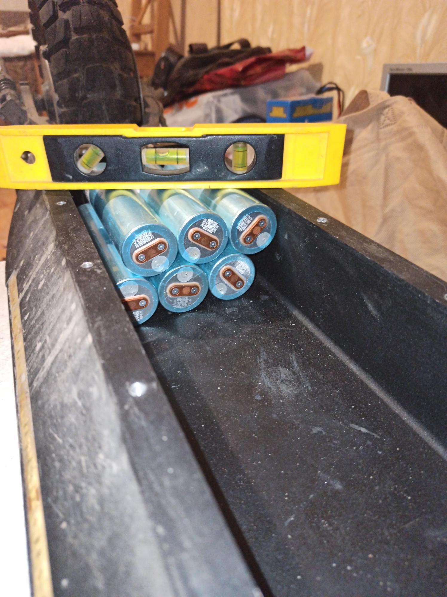

pravodel
да ладно, первый ряд 9 второй 6, потому что длинны не хватает упирается следующий верхний ряд в дэку и они идут со смещением в сотах ширины дэки не хватает, поэтому крышка не может лечь без прокладки. контроллер у меня, на первом, был большого размера, внутри торчал, два ряда по 6 только помещалось. вряд ли китайцы несколько вариантов дэки клепают
ПешеХОТ
Смотри сам, зачем мне врать??
pravodel
там уже зазор в мм.. и что, прямо так в алюминиевый ящик без изоляции от шершавых стенок? я бы не рискнул,  как только появиться изоляция со всех сторон, появится необходимость в прокладке. покажите фото где стоит 7 банок в верхнем ряду
ПешеХОТ
Ты имел ввиду, что верхняя банка (16-я по счету) в третьем ряду упирается в перемычку?
Не соглашусь.
Вот ТРЕТИЙ ГОРИЗОНТАЛЬНЫЙ ряд.
И на нем лежит 16-я банка.
А на свободное место прекрасно размещается BMS.
ПешеХОТ
Цитата: pravodel от 05 Фев. 2022 в 15:56там уже зазор в мм..
Получаем по 1 мм с каждого борта - для гибкой крышки не критично.
Все равно на герметик сажать...
Ну и прижим самого аккумулятора, опять же...
Цитата: pravodel от 05 Фев. 2022 в 15:56...прямо так в алюминиевый ящик без изоляции от шершавых стенок?
Ну не знаю - на моей деке стенки ровные, без всяких шершавостей.
И если аккум ЗАКРЕПЛЕН - то с чего бы ему ездить по деке?
pravodel
Другая все-таки дэка... у меня не было никакой перемычки, полость под контроллер закрыта стационарно и внутри нее еще короб из 4 мм. железа для крепления складывающегося механизма. там другая арифметика) по 1 мм. с каждого борта, как только поджимается с боков банки приподнимаются плюс 1 мм. снизу, 16 банка начнет  упираться в буртик, в данном случае. в общем, я не решился, не сильно люблю самокаты, мало катался, но трясет его сильно, даже на тротуаре, как долго выдержит термопленка не знаю, но  китайцы свои батареи обкладывают текстолитом. На свой страх и риск можно все, народ на этих банках машины заводит без бмс и не парится)
