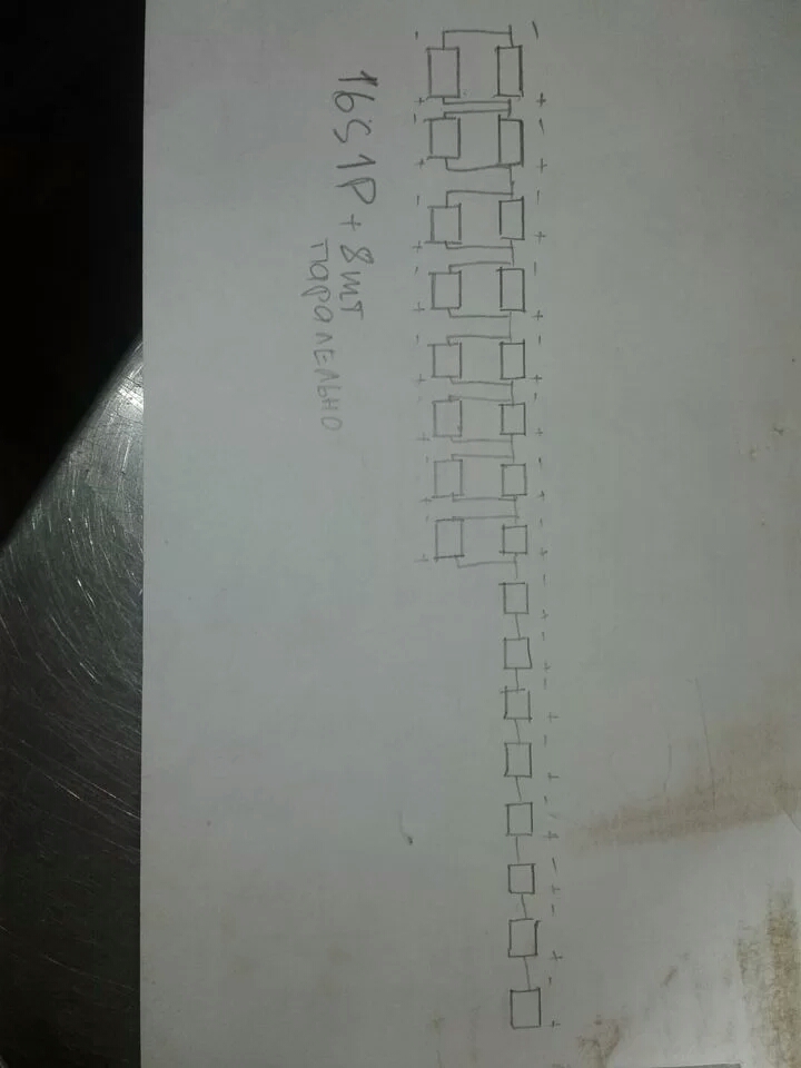

Привет, подскажите, пожалуйста, есть 15 шт. 33140, соединенные как 15s1p. Можно ли увеличить емкость батареи, кроме как сделав из неё 15s2p(3p и т.д.)? Пока, по моим представлениям, если брать номинал одной ячейки 15ач, ёмкость батареи можно сделать 15ач, 30ач и т.д.  Сейчас 15ач мало, а 30ач уже много, нужно нечто среднее, например 20ач. Получится сделать?

izhe
Последовательно если добавить 1s, то да, я понимаю, что увеличится емкость засчет поднятия напряжения, но меня больше интересует добавление параллельных элементов как вот на рисунке. Такая схема не стандартная,  но может так можно все-таки сделать?
Nikolaevich
нельзя так, одиночные банки зарядятся раньше и бмс отключит заряд.
i
Цитата: izhe от 06 Июль 2022 в 01:14но может так можно все-таки сделать?
Так сделать можно, но дополнительные элементы будут просто кататься. Увеличится вес батареи, но не увеличится пробег. Как только разрядится один из одиноких элементов, БМС отключит всю батарею, хотя в ней еще будет полно энергии. По сути Вы хотите сделать искусственный и  постоянный расбаланс по емкости.
Такое имело бы смысл, будь у Вас БМС с активной балансировкой. Она бы могла потихоньку перераспределить заряд между ячейками.... а так только лишний вес и деньги на ветер.
sdenis2017
не ну чо? если эти восемь ячеек пол времени заряжать с нижними 8-ми потом с верхними 8-ми
ну и так же при разряде  :facepalm:
izhe
Активная бмс у меня есть, в общем, если что-нибудь получится напишу тут. Проведу эксперимент. Спасибо большое за ответы.
