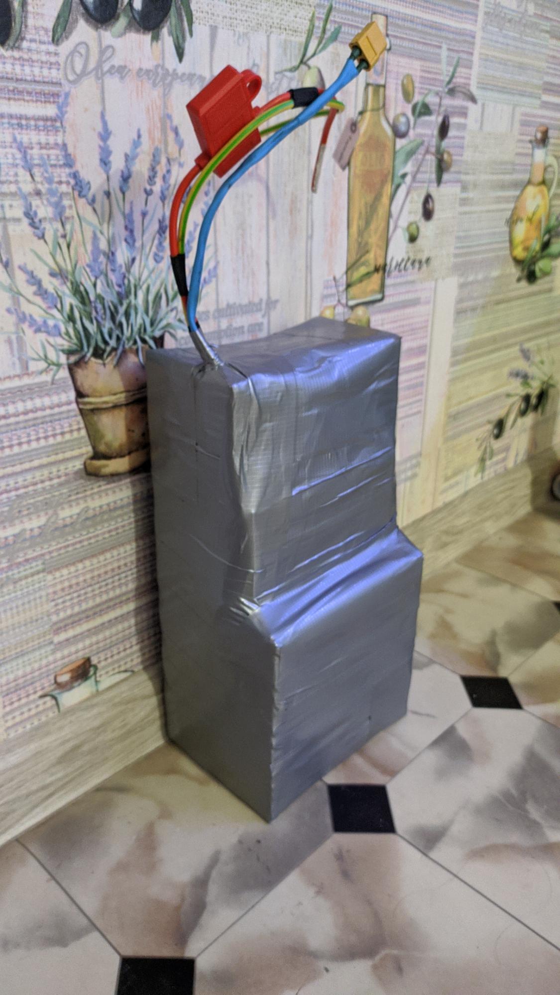

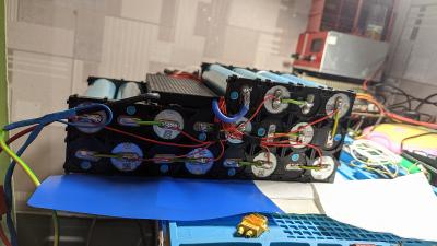

38 А максимум что видел в гору.  Из за силиконовой изоляции на 10AWG  + термоусадка оч плотно село в раму типа хальтен
что то вроде aqiho halten  с лифером на борту

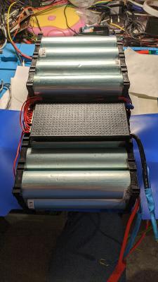

Вот такая у меня получилась Акб. Пока особо не тестил.
nomid
БМС с балансировкой? Соплепистолетом провода от бмс можно дополнительно поровней подклеить. Чтобы с силовыми перемычками не пересекалось

Цитата: nomid от 26 Май 2021 в 12:3738 А максимум что видел в гору.
Для такой нагрузки перемычки 18 AWG даже с запасом будет.

Цитата: Boris b от 26 Май 2021 в 22:47Для такой нагрузки перемычки 18 AWG даже с запасом будет.
а доказательства будут?  мягкие провода не очень  в таких соединениях, лучше одножильные. собрал  раз батарею из банок на винтах на даче, мотор лодочный на 600 ватт опробовать не терпелось, перемычки были из того, что под рукой оказалось, 4 не хватило,  пошел в ход  на 2.5 и еще тоньше,   1 скорее,   по два провода на перемычку,   так на 5 скорости у самого мотора штатные провода начали греться, решил батарею пощупать, чуть не обжегся о самые тонкие провода, 2.5 держали нормально,  банки, правда, толстые были 5 см в диаметре.
