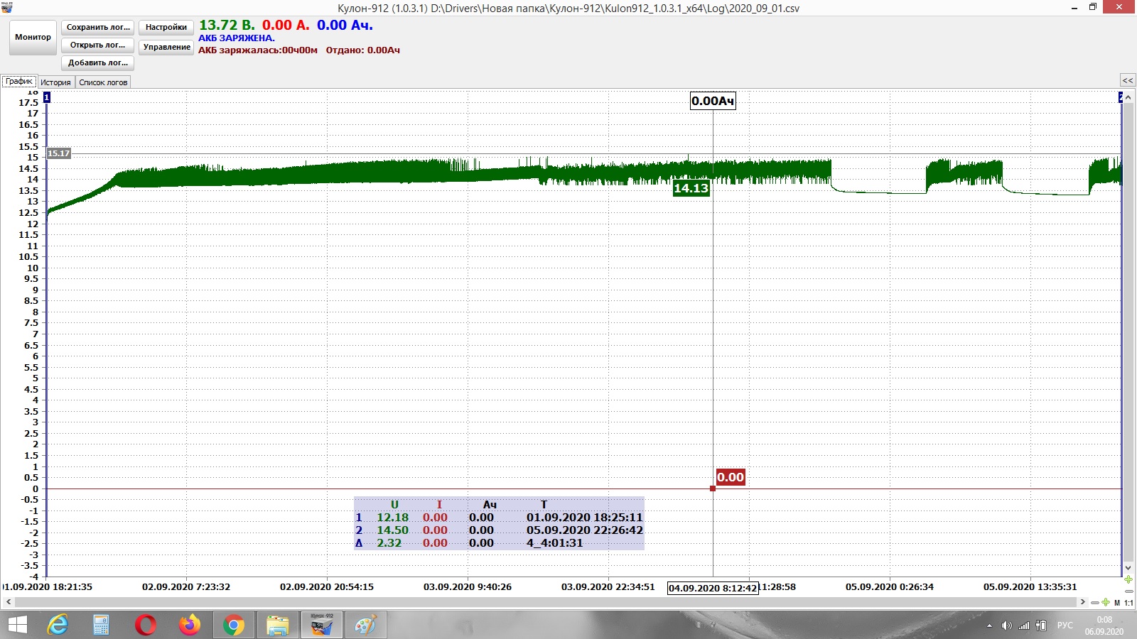

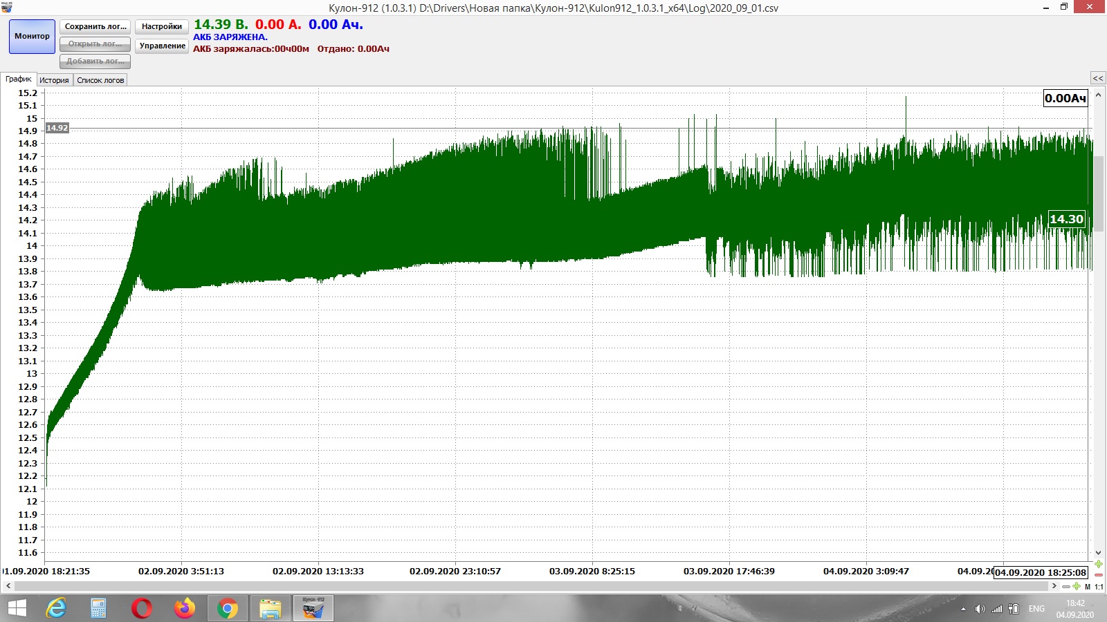

Цитата: silandser от 03 Сен. 2020 в 18:45Продолжается заряд. Спустя:
+48 ч 00 мин  U=14,4В; I= от 0А до 0А (токи не летают на экране ЗУСа_7. См.видео ниже). Импульс тока: 0,5 сек / Пауза: 15 сек. Напряжение в паузе Uп=14,0В. Залито 41,51Ач....
+60 ч 00 мин  U=14,5В; I= от 0,09А до 0,55А (токи около нуля на экране ЗУСа_7. См.видео ниже). Импульс тока: 0,5 сек / Пауза: 14 сек. Напряжение в паузе Uп=14,0В. Залито 42,31Ач....
https://youtu.be/OnXZ_n9Hfho
silandser
Цитата: silandser от 04 Сен. 2020 в 07:09Продолжается заряд. Спустя:
+72 ч 00 мин  U=14,7В; I= от 0,14А до 0,69А (токи около нуля на экране ЗУСа_7. См.видео в 8К ниже). Импульс тока: 0,5 сек / Пауза: 16 сек. Напряжение в паузе Uп=14,2В. Залито 43,07Ач....
Заряд продолжаю. Плотность растет потихонечку ...
https://youtu.be/tcehNiVYlLk

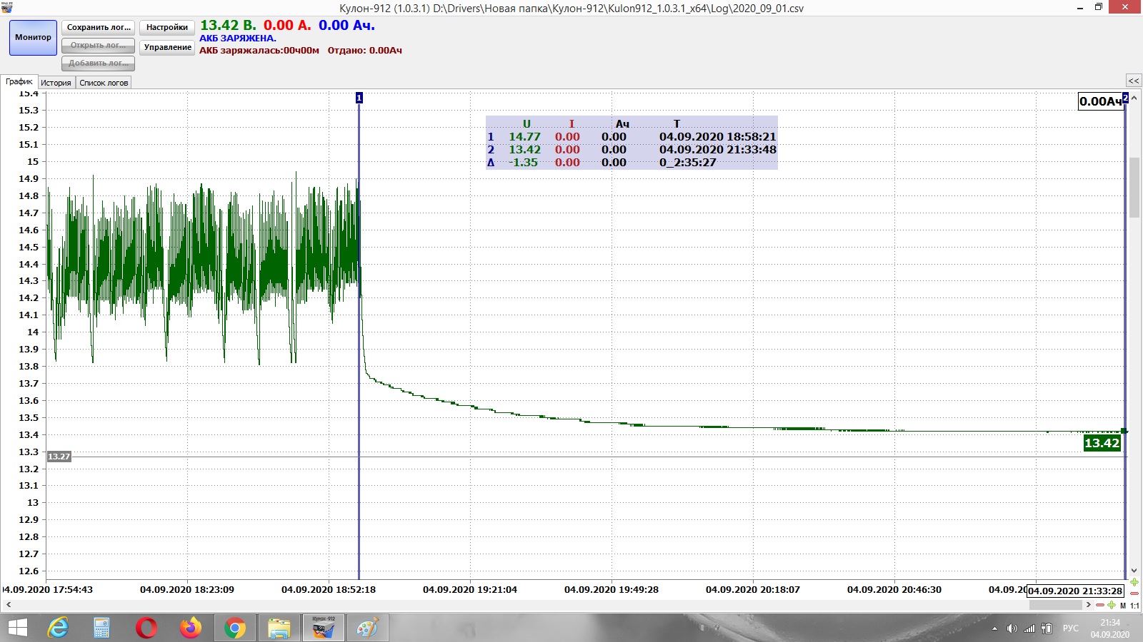

silandser
Цитата: silandser от 04 Сен. 2020 в 19:07Продолжается заряд. Спустя:
+72 ч 00 мин

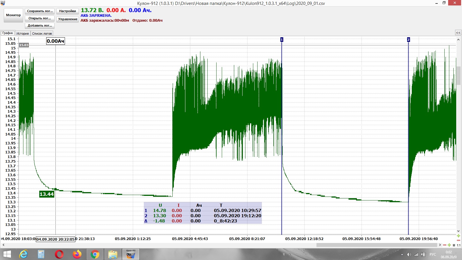

спустя +72 ч 32 мин ЗУС ушел в длительную паузу, на которой уже два с половиной часа находится.
Интересно это глюк ЗУ или так задумано автором ЗУ. Добавил еще видео
https://youtu.be/dcis2-9wMGU

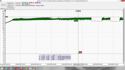

silandser
+84 ч 00 мин  U=14,5В; I= от 0,37А до 0,69А (токи около нуля на экране ЗУСа_7. См.видео ниже). Импульс тока: 0,5 сек / Пауза: 15 сек. Напряжение в паузе Uп=14,0В. Залито 43,48Ач....
В паузе ЗУС висел 08час 39мин 51сек (видимо, это было задумано алгоритмом заряда). Клеммы не скидывал, ЗУ от сети не отключал.
Поэтуму из последних 12 часов заряда, реальный заряд был менее 4 часов. Надеюсь отстой АКБ пойдет на пользу для дальнейшего заряда.
https://youtu.be/lxhtMXOeKTo

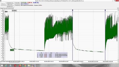

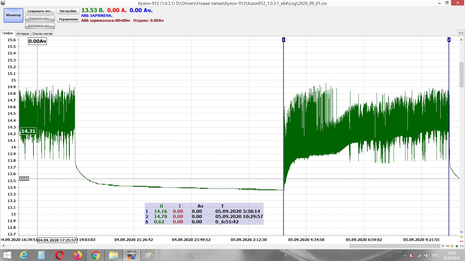

silandser
Цитата: silandser от 04 Сен. 2020 в 21:35спустя +72 ч 32 мин ЗУС ушел в длительную паузу, на которой уже два с половиной часа находится.
спустя +88 ч 05 мин ЗУС ушел в во вторую паузу (длительную или не очень покажет время).
Заряд после первой длительной паузы длился всего лишь 06 час 51 мин 42 сек.
Надеюсь, что так  задумано автором ЗУ. Видимо, ЗУ считает уже АКБ полностью заряженной на данном режиме заряда.
Скорее всего, на отметке времени +96 час 00 мин (четверо суток) от начала заряда, буду отключать ЗУС от АКБ и отстой АКБ с последующими контрольными замерами.
Добавил еще видео и график напряжения.
https://youtu.be/yoHCihtoov4

silandser
Хочу все таки дождаться когда ЗУС с паузы встанет на заряд, чтобы понять...что за причина снятия с паузы (напряжение, скорость падения напряжения, таймер по времени или что то еще).
Но уже точно то, что это не величина напряжения.
С первой паузы он встал на заряд при 13,36В. А сейчас в паузе уже 13.32В...
Скорость падения напряжения уже выше.
Скорее всего таймер по времени...посмотрим.
ЗЫ: Ну судя по всему за попкорном  лучше еще сходить  :hello:
Цитата: silandser от 22 Авг. 2020 в 15:50Все как у автолюбителей...в пятницу вечером акб на заряд. В понедельник утром надо ехать. Так что максимум на заряд 3 суток...ну максимум четверо.
А про это...уже у ЗУСа фиаско...четверо суток, четверо, а на плотность 1,300 АКБ после ЗУСа не вышел. Ну может отстой еще поможет...будем посмотреть
silandser
Цитата: silandser от 05 Сен. 2020 в 17:57Скорее всего таймер по времени...посмотрим.
Да...так и есть таймер по времени. Вторая пауза по времени длилась 08 час 42 мин 23 сек.

Цитата: silandser от 05 Сен. 2020 в 07:13Продолжается заряд. Спустя:

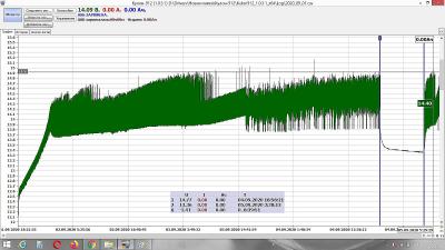

Заряд окончен спустя:
+100 ч 00 мин  U=14,6В; I= от 0,18А до 6,77А (токи около нуля на экране ЗУСа_7. См.видео ниже). Импульс тока: 0,5 сек / Пауза: 16 сек. Напряжение в паузе Uп=14,0В.
Залито 44,11Ач.
Первая пауза по времени длилась 08час 39мин 51сек.
https://youtu.be/RrLi8GW9kIU
Далее АКБ в отстой...

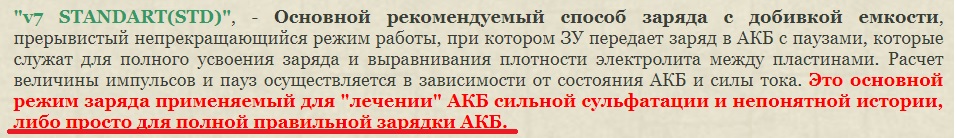

Цитата: Yurkinson от 05 Сен. 2020 в 19:21Если воспользоваться терминологией автора ЗУ, то режим STD предназначен для восстановления
Будем считать, что "проверенный" источник информации есть только на оф. сайте:
""v7 STANDART(STD)", - Основной рекомендуемый способ заряда с добивкой емкости, прерывистый непрекращающийся режим работы, при котором ЗУ передает заряд в АКБ с паузами, которые служат для полного усвоения заряда и выравнивания плотности электролита между пластинами. Расчет величины импульсов и пауз осуществляется в зависимости от состояния АКБ и силы тока. Это основной режим заряда применяемый для "лечении" АКБ сильной сульфатации и непонятной истории, либо просто для полной правильной зарядки АКБ".
Воздержитесь от использования красного в тексте, это удел модераторов.

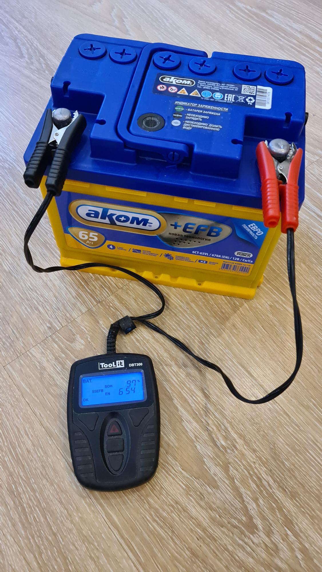

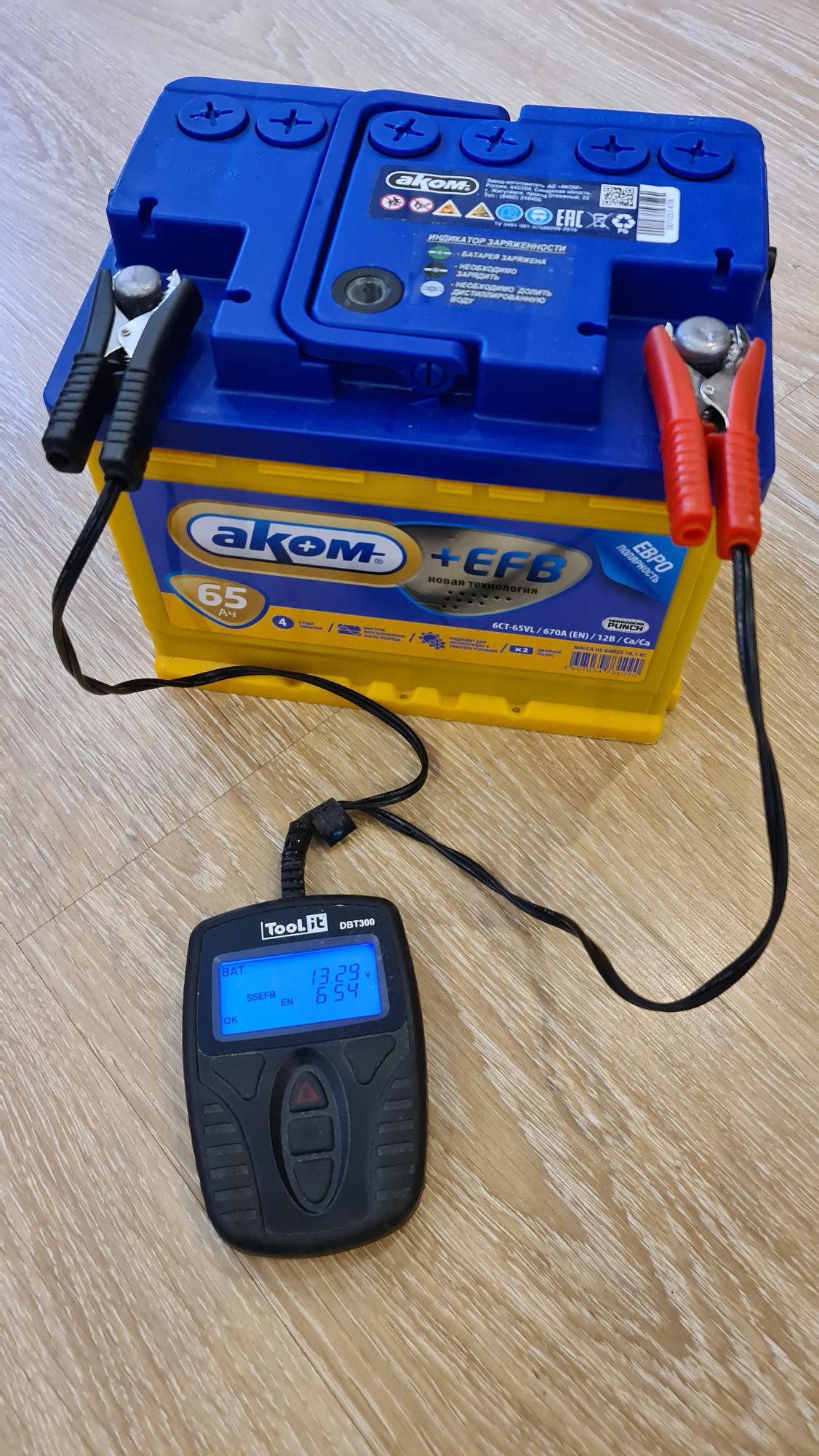

После 12 часов отстоя имеем следующее:
06.09.2020  10:25мск
Температура АКБ: +270С
Масса АКБ: 15,80 кг.
Тестер АКБ: Uрц=13,32В; Rвн=3,56мОм; ENSSEFB=654А; SOC=100%; SOH=97%
Показания тестера
Уровень электролита по банкам от "плюса" к "минусу": равномерный - везде 30 мм над пластинами.
Плотность электролита по банкам от "плюса" к "минусу":  1,280  1,275  1,270  1,270  1,265 1,270
Нагрузочная вилка НВ-03 200А:
1 сек=11,20В
2 сек=10,90В
3 сек=10,75В
4 сек=10,75В
5 сек=10,70В
6 сек=10,80В
7 сек=10,85В
8 сек=10,80В
9 сек=10,85В
Через 5 минут после нагрузки:
Тестер АКБ: Uрц=13,20В; Rвн=3,57мОм; ENSSEFB=651А; SOC=100%; SOH=97%
Через 15 минут после нагрузки:
Тестер АКБ: Uрц=13,23В; Rвн=3,56мОм; ENSSEFB=652А; SOC=100%; SOH=97%
Итого: плотность электролита не вышла на исходные 1,300, НРЦ после отстоя высокое, сопротивление уменьшилось, ТХП увеличился, нагрузочная вилка без изменений (5 сек).
Заряд АКБ продолжаю.

Цитата: bravias от 06 Сен. 2020 в 06:42Будем считать, что "проверенный" источник информации есть только на оф. сайте:
Этот режим v7 STANDART(STD) оказался не эффективным даже за 100 часов заряда АКБ после неглубокого разряда!!!
silandser
Цитата: Yurkinson от 06 Сен. 2020 в 17:02Обратите внимание на комбинацию слов "ПОЛНОЙ" и "ПРАВИЛЬНОЙ".
Игра слов. Не более. И оба эти слова есть в режиме STD. Скриншот с сайта ниже еще раз
