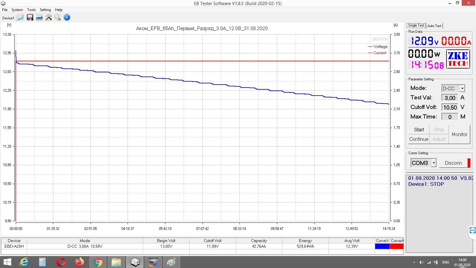

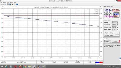

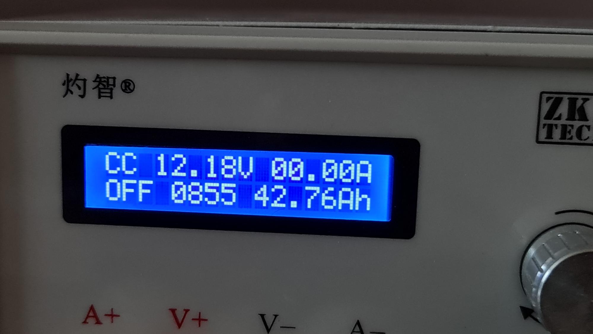

Цитата: silandser от 01 Сен. 2020 в 00:1931.08.2020  23:45мск
Контрольный РАЗРЯД до U=10,50В током I=3,00А
31.08.2020  23:45мск
Контрольный РАЗРЯД до U=12.00В током I=3,00А
Время разряда: 14 час 15 мин 08 сек
E12.0В = 42.76 Ач
Через 4 часа после снятия разрядной нагрузки:
01.09.2020  18:00мск
Температура АКБ: +280С
Масса АКБ: 15,85 кг.
Тестер АКБ: Uрц=12,19В; Rвн=4,37мОм; ENSSEFB=532А; SOC=48%; SOH=79%
Уровень электролита по банкам от "плюса" к "минусу": равномерный - везде 30 мм над пластинами.
Плотность электролита по банкам от "плюса" к "минусу":  1,175  1,175  1,175 1,175 1,175 1,175

Контрольный РАЗРЯД до U=10,50В током I=3,00А E12.0В = 42.76 Ач.Так до какого Uв был разряд.
silandser
Разряд был до 12.00В. На скриншоте с графиком все пруфы. Исправил пост выше

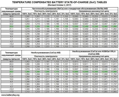

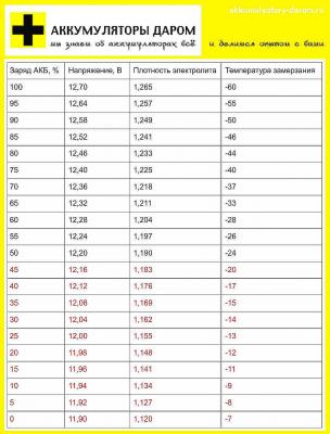

В интернетах есть разные картинки/таблицы. Их тоже можно использовать как некое подспорье. Вот что из быстрого нашлось:

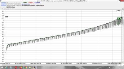

Коротко о ходе заряда спустя:
+04 ч 15 мин  U=13,5В; I= от 4А до 7А. Импульс тока: 1 мин. 55 сек / Пауза: 15 сек, Напряжение в паузе Uп=13,5В. Залито 21,15Ач
+06 ч 15 мин  U=14,2В; I= от 3А до 7А. Импульс тока: 55 сек / Пауза: 13 сек, Напряжение в паузе Uп=13,8В. Залито 31,02Ач....
