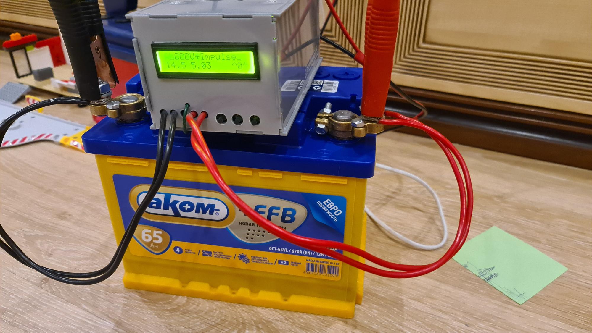

Цитата: silandser от 24 Авг. 2020 в 23:59Продолжаю заряжать v7_STD_60Ah_0_, а затем v7_STD(zar)_40Ah_0_ попробую v7_STD(zar)_60Ah_0_
После 19 часов заряда на v7_STD_60Ah_0_: режима импульс 1 сек / пауза 15 сек. Напряжение в паузе 14,0В.
Показометр ЗУСа показывает залитыми 2,49 Ач (и это за 19 часов долбёжки).
Поменял режим на v7_STD(zar)_60Ah_0_ и забыл про это еще на сутки.
silandser
Цитата: silandser от 25 Авг. 2020 в 19:04После 19 часов заряда на v7_STD_60Ah_0_: режима импульс 1 сек / пауза 15 сек. Напряжение в паузе 14,0В.
После 24 часов заряда на v7_STD(zar)_60Ah_0_: режим импульс 1 мин. 50 сек / пауза 14 сек. Напряжение в паузе 14,0В.
Показометр ЗУСа показывает залитыми 4,28 Ач (и это за 19 + 24 =43 часа долбёжки).
Теперь отстой сутки или около того. Потом замеры плотности и остальное...

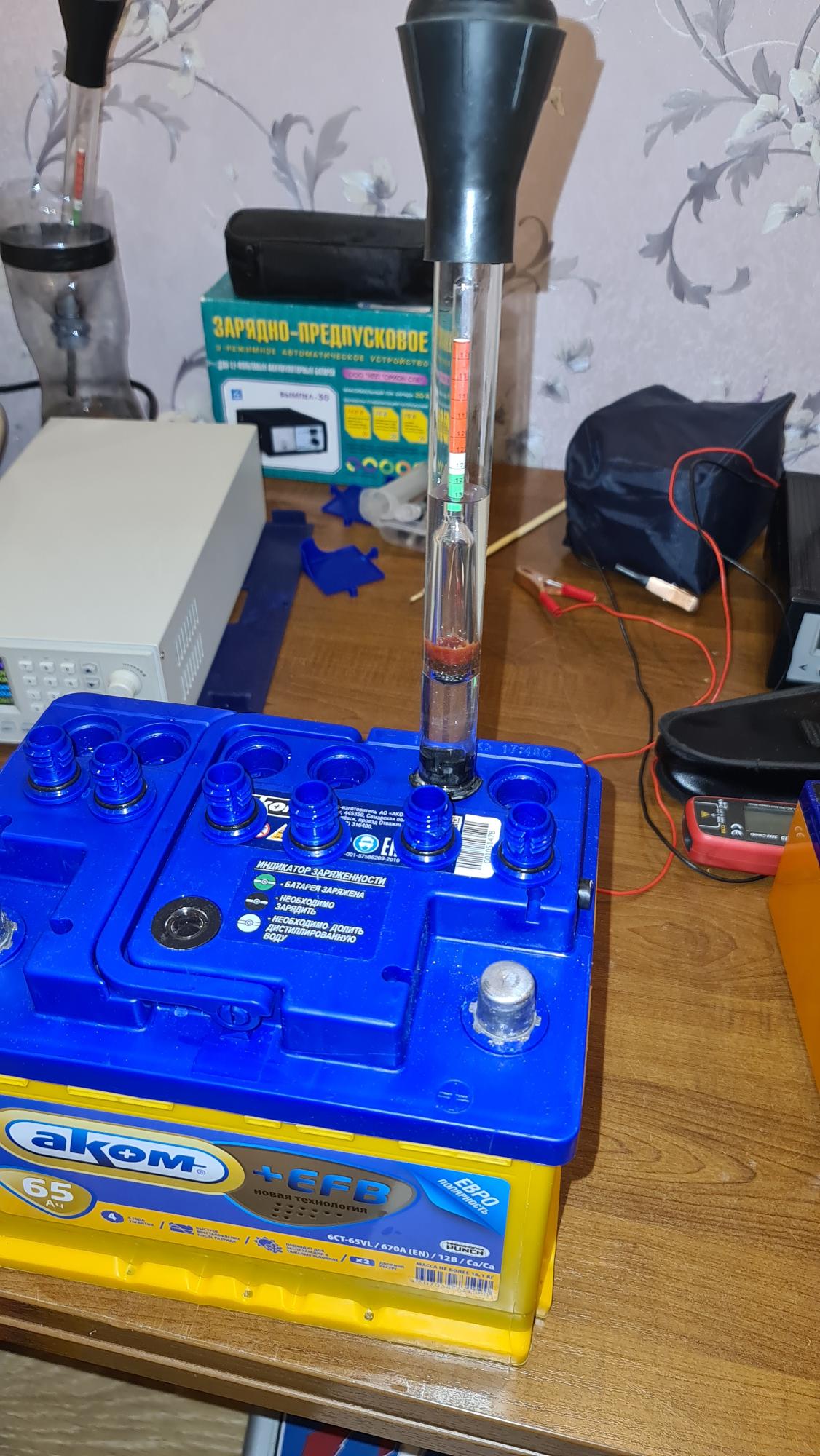

После отстоя 28 часов имеем следующее:
27.08.2020  23:00мск
Температура АКБ: +270С
Масса АКБ: 15,85 кг.
Тестер АКБ: Uрц=13,04В; Rвн=3,81мОм; ENSSEFB=611А; SOC=100%; SOH=91%
Уровень электролита по банкам от "плюса" к "минусу": равномерный - везде 30 мм над пластинами.
Плотность электролита по банкам от "плюса" к "минусу":  1,300  1,300  1,300  1,300  1,300  1,300

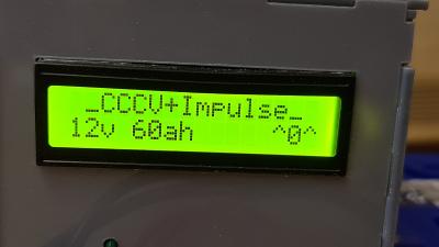

Заряд АКБ продолжаю режимом v7_CCCV+Impulse_15v_0_ часов 12 и потом длительный отстой (около 65-68 часов).

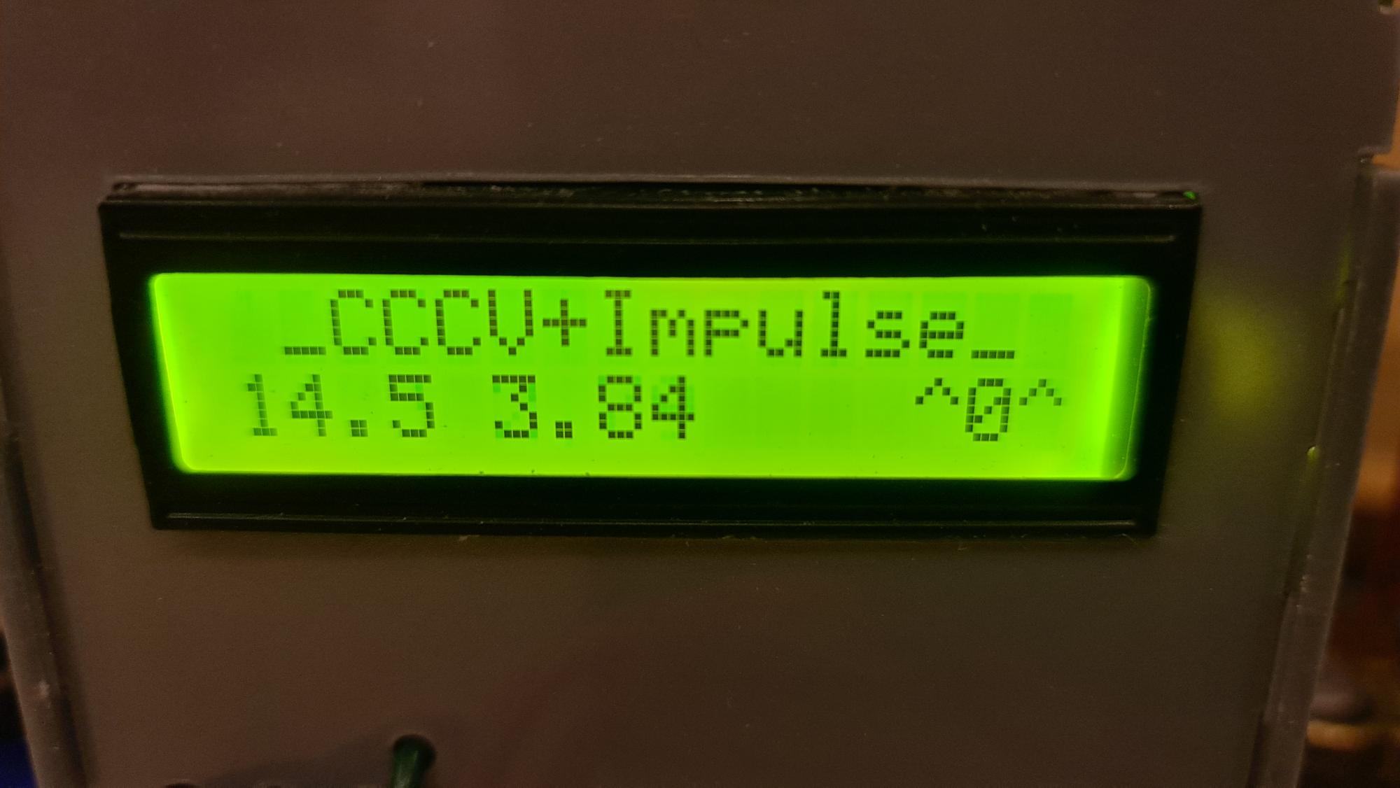

Цитата: silandser от 28 Авг. 2020 в 00:42Заряд АКБ продолжаю режимом v7_CCCV+Impulse_15v_0_ часов 12 и потом длительный отстой (около 65-68 часов).

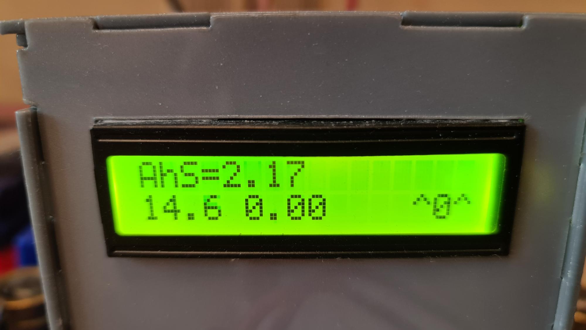

После 14 часов заряда на v7_CCCV+Impulse_15v_0_ : режима импульс 1 мин. 50 сек / пауза 15 сек. Напряжение в паузе 14,2В.
Показометр ЗУСа показывает залитыми 2,17 Ач.
Показания ЗУСа_7
Теперь отстой около 65 часов.  Потом замеры плотности и остальное...
