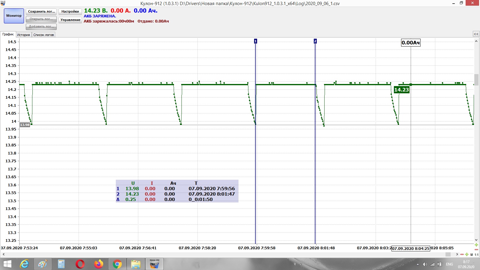

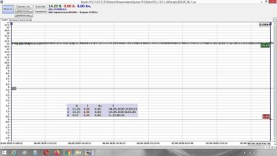

silandser
Цитата: silandser от 06 Сен. 2020 в 12:23Заряд АКБ продолжаю.
По просьбам трудящихся, а особенно тех кто радеет за ЗУС (А.С. Сорока не даст соврать), но уже на другом режиме v7_STANDART(zar)_60Ah_0_
Заряд АКБ в режиме v7_STANDART(zar)_60Ah_0_ начат 06.09.2020  10:00мск
https://youtu.be/0zq-51P4Dkw
Продолжается заряд. Спустя:
+21 ч 00 мин  U=14,2В; I= от 0,05А до 0,41А (токи около нуля на экране ЗУСа_7). Импульс тока: 1 мин 50 сек / Пауза: 14 сек, Напряжение в паузе Uп=14,0В. Залито 1,92Ач....

Уже более 21 часа 32 часов заряд идет в режиме v7_STANDART(zar)_60Ah_0_ По цифрам на экране, можно сказать, что ЗУ топчется на месте...
silandser
Цитата: silandser от 07 Сен. 2020 в 08:19Продолжается заряд. Спустя:
Продолжается заряд на режиме v7_STANDART(zar)_60Ah_0_. Спустя:
+36 ч 00 мин  U=14,2В; I= от 0,18А до 0,23А (токи около нуля на экране ЗУСа_7). Импульс тока: 1 мин 50 сек / Пауза: 15 сек, Напряжение в паузе Uп=14,0В. Залито 2,86Ач...
silandser
Цитата: silandser от 07 Сен. 2020 в 23:07Продолжается заряд на режиме v7_STANDART(zar)_60Ah_0_. Спустя:
+43 ч 00 мин  U=14,2В; I= от 0,09А до 0,59А (токи около нуля на экране ЗУСа_7). Импульс тока: 1 мин 50 сек / Пауза: 15 сек, Напряжение в паузе Uп=14,0В. Залито 3,34Ач...
