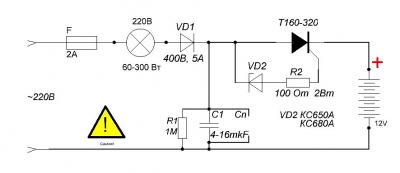

Собрали дробилку импульсы долбят до 25 в и никакие ЗУС ненужен. Сульфотацию убивает проверено
