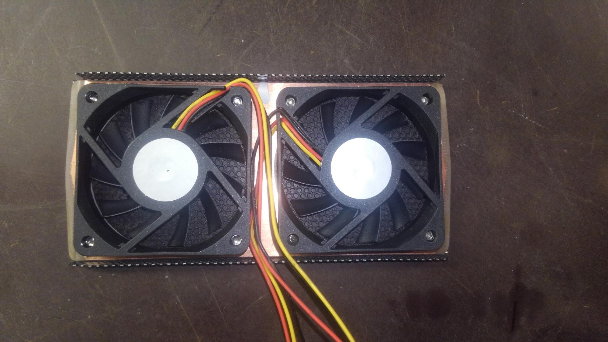

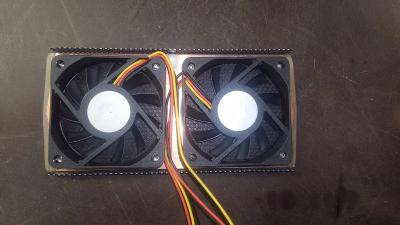

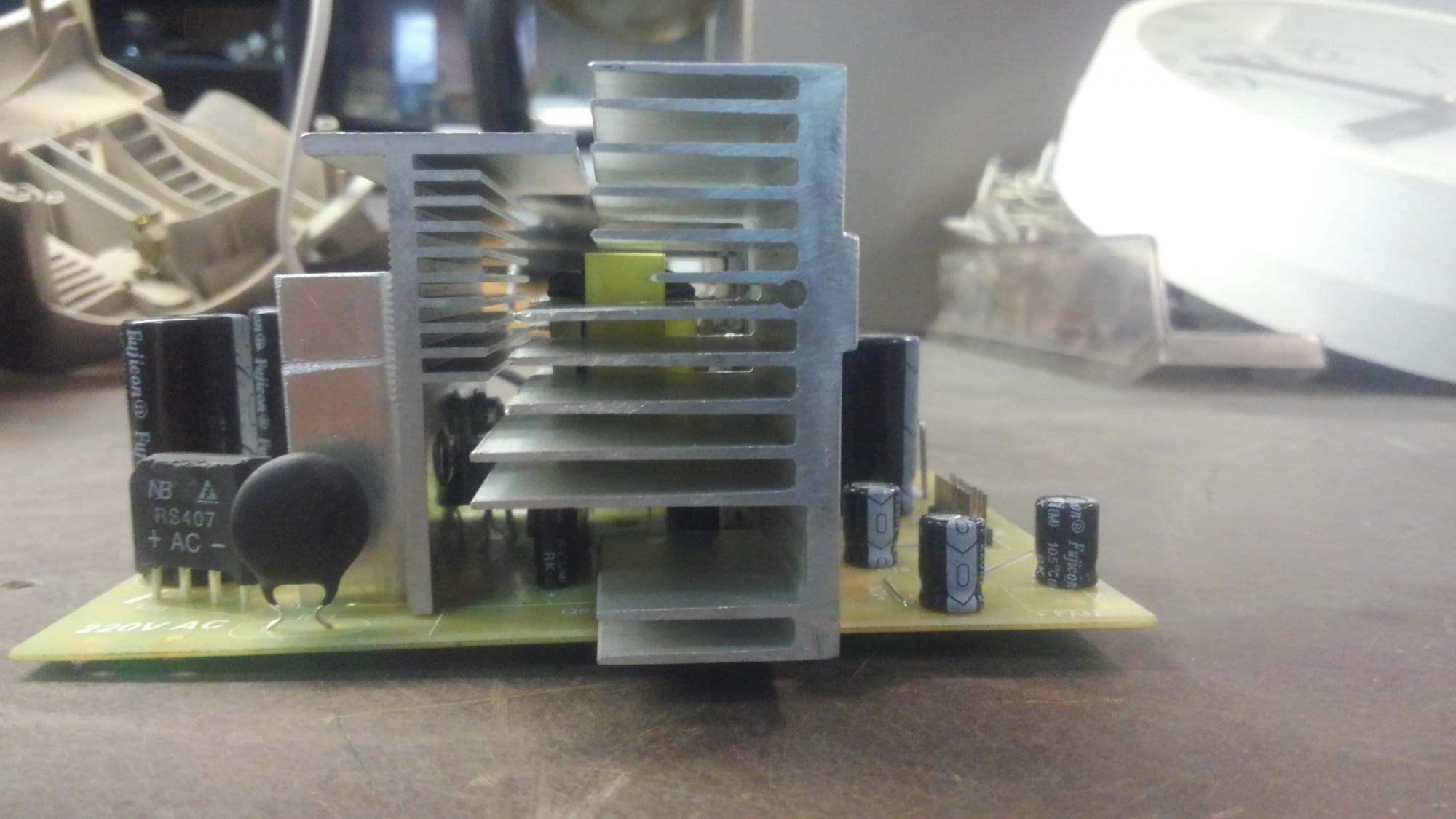

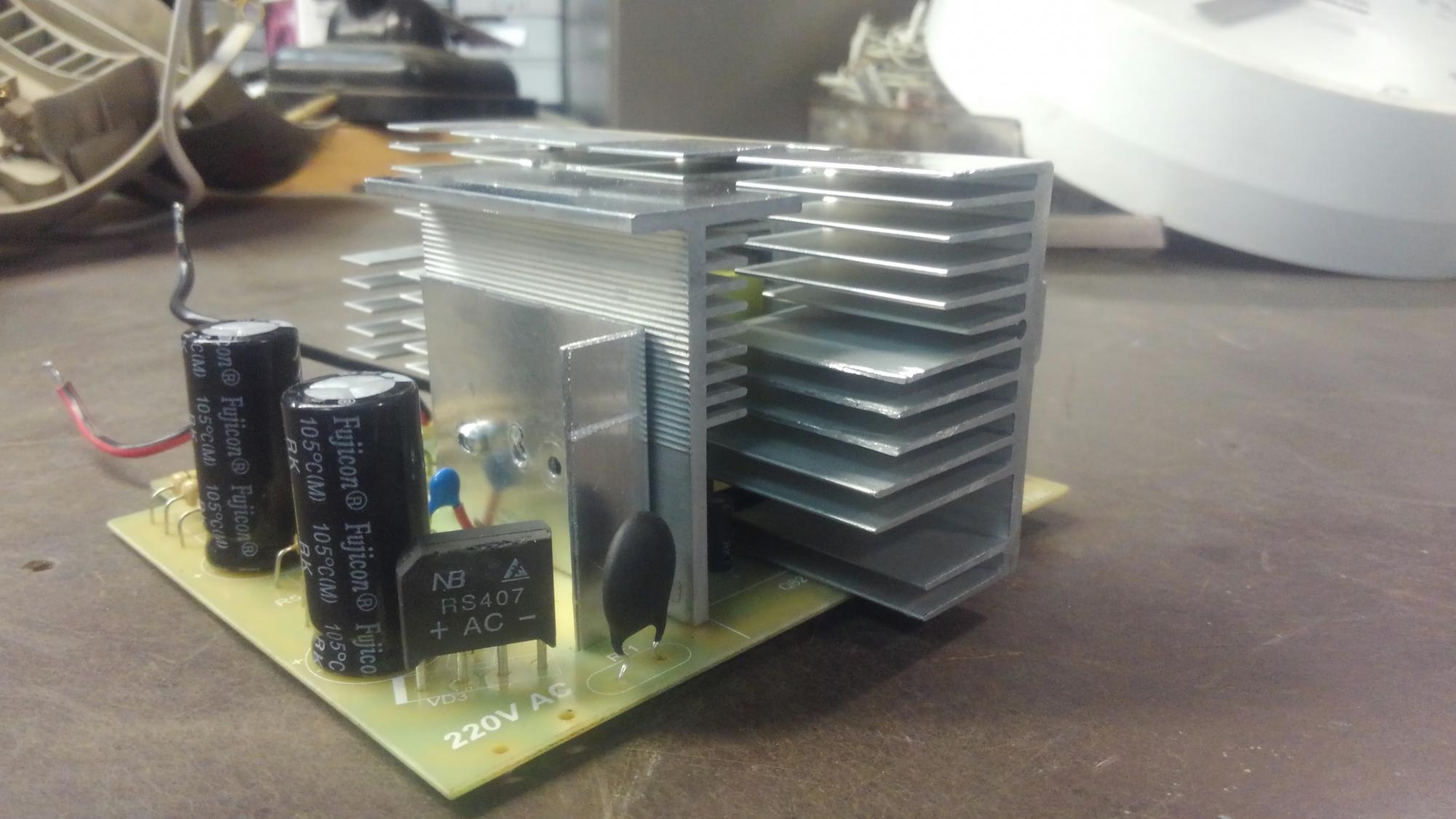

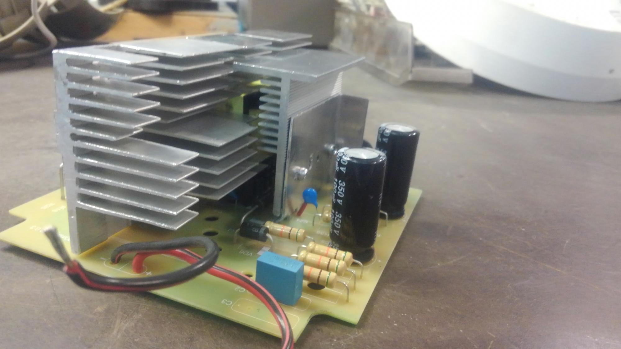

Всем здравствуйте!
Зацените! Пока концепт ))
Один кулер будет запитан от родной "управлялки", а второй от отдельной платы регулятора оборотов...
Такая мысль.
От платы управления, запитанного от отдельного БП, кулер всегда крутится на малых оборотах и добавляет обороты в зависимости от нагрева термодатчика, который будет закреплен на разрядном транзисторе и будет обдувать его и все, что на пути ))
А от "родного выхода" будет запитан второй кулер, который будет дуть на противоположный полевик )
Особенно важно твоё мнение, Андрей! :)
Спасибо!

Цитата: Nikolas70 от 12 Фев. 2021 в 15:52вы бы лучше заклёпки на нормальный крепёж заменили
Эта одна из двух клёпок, которыми приклепан старый радиатор к основному радиатору для полевика, который прикручен к нему через винт М3, шайбу и гровер.
Старый радиатор используется в качестве крепежного элемента к плате.

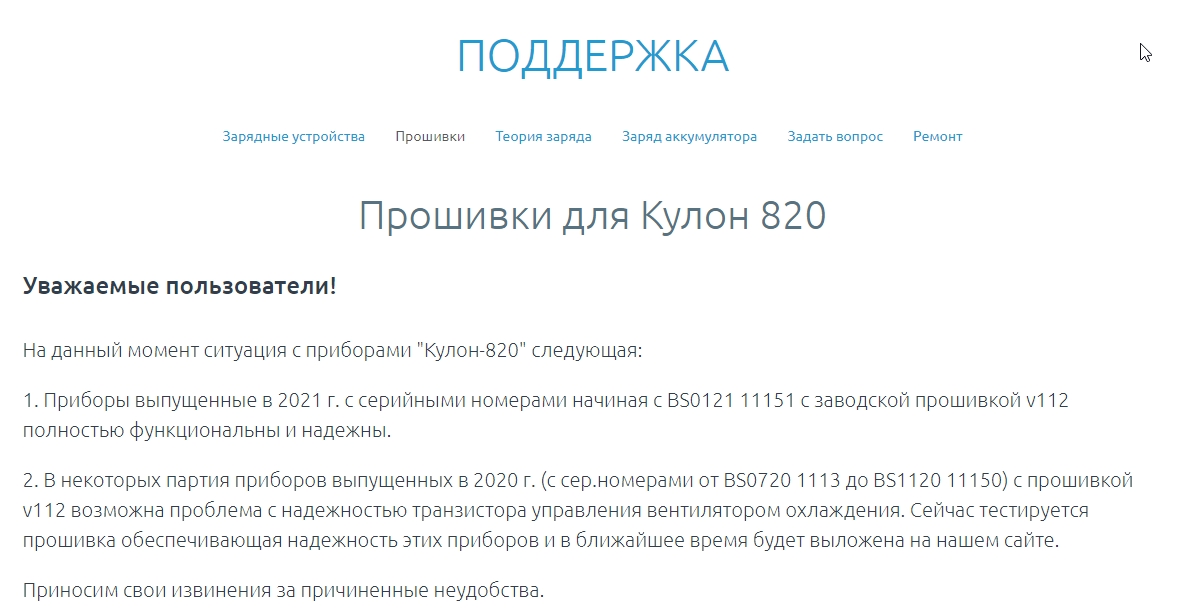

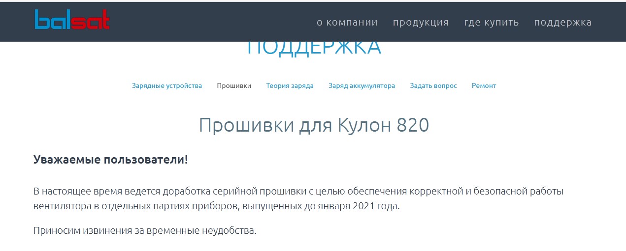

В личке, сказали ждите 114, всех удовлетворим и старые и новые партии ))
almev
Цитата: Nikolas70 от 12 Фев. 2021 в 19:40Ну хоть кому-то отвечают
Вот, я отписывался по ответу от ТП:
https://electrotransport.ru/index.php?msg=2001824

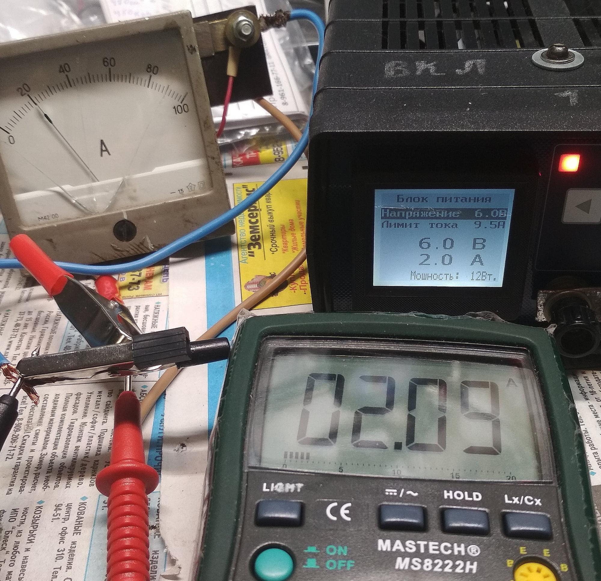

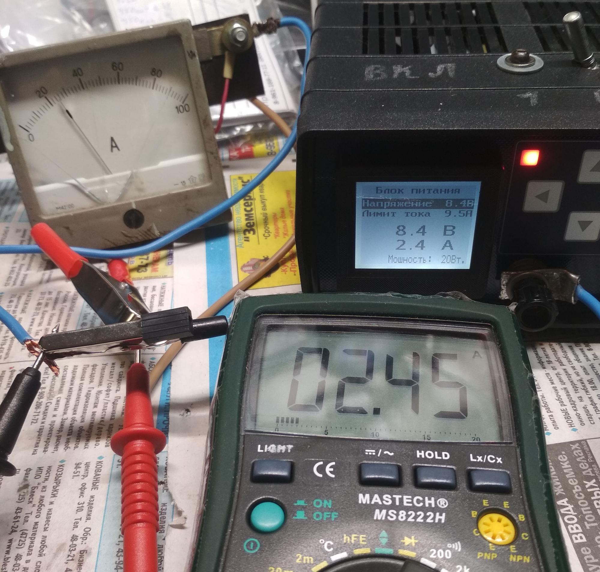

ванек2283
Измерения ния
Добавлено 12 Фев 2021 в 23:35
Изменения, после калибровки на 112 прошивки

almev

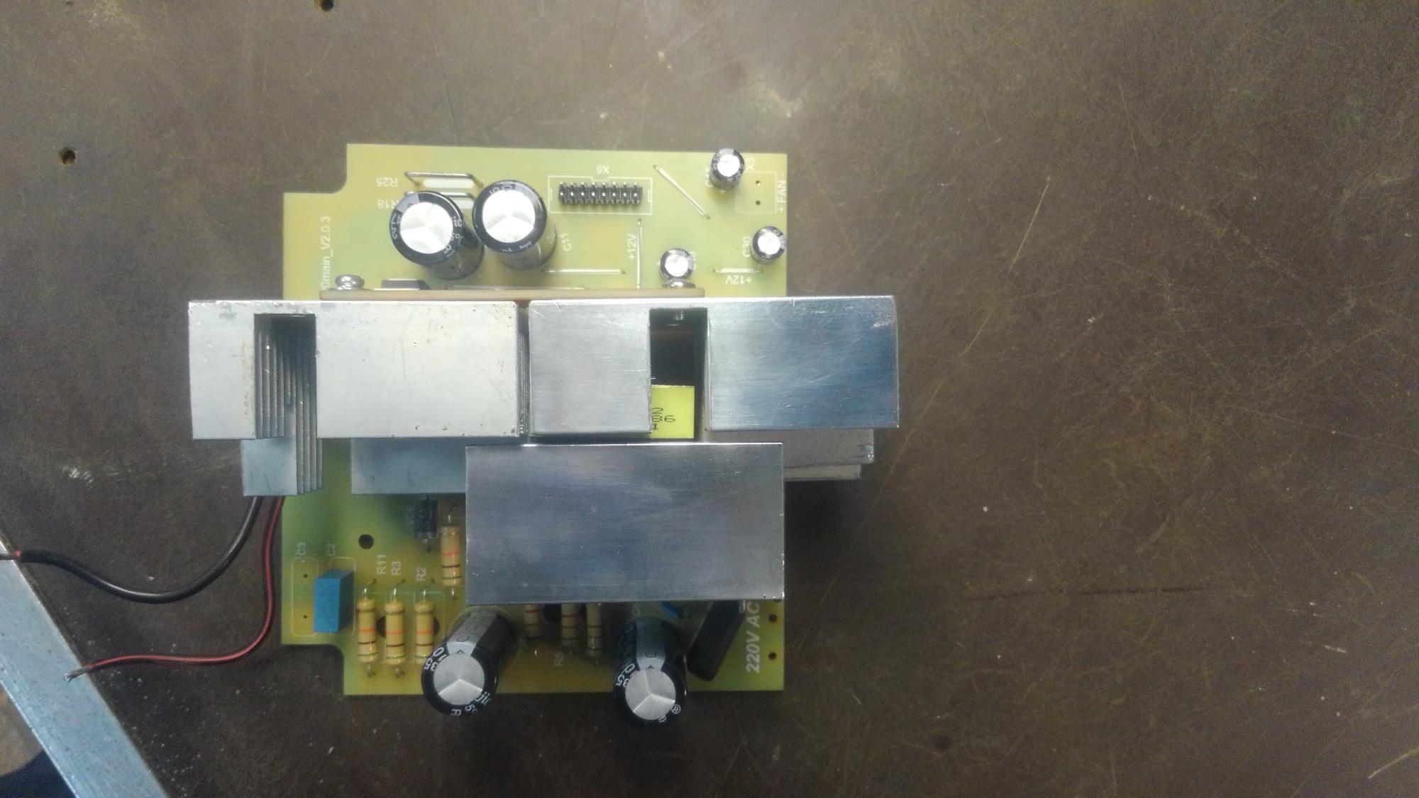

Цитата: ванек2283 от 12 Фев. 2021 в 23:33Изменения, после калибровки на 112 прошивки
Теперь главный вопрос... о галке, стоит или нет? ;)

Цитата: Collega от 12 Фев. 2021 в 23:18А чего-то баллонов с жидким азотом не видно.
Блин, корпус маленький, а так то да, можно было бы :)
Так-то красиво, конечно, а об охлаждении смотрю не подумал.
А кулеры? Не хватит? )
Смотрю, что тело то тоже модернизировано... хардкорно.
И клеммы на проводах, суровые такие  :-D
ванек2283
Дабы избежать искрения при подключении на АКБ, было принято решение установить мощный (совдэп) 35амперник, а про галочку на вентилятор проверю) и отпишусь.

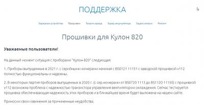

AvpNet
#538
almev
[user]AvpNet[/user],
Цитата: AvpNet от 13 Фев. 2021 в 12:06На данный момент ситуация с приборами "Кулон-820" следующая:
Вы бы хоть написали, что информация с сайта Балсат.
А в вашем исполнении звучит, как ответ от представителя компании производителя ))
