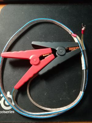

Юзаю 112 прошивку, все устраивает. Изготовил свои провода из аудио кабеля, сечением наверное 6 мм.кв., откалибровал в прошивке. Расхождения по напряжению почти отсутствуют ( +- 0.02в), по току чуть больше, но не критично - даже не заморачиваюсь.

almev
Что за крокодилы, вроде солидно выглядят. Где брали?

Цитата: almev от 10 Фев. 2021 в 11:36Что за крокодилы, вроде солидно выглядят. Где брали?
На Aliexpress... Крокодилы очень хорошие, с двойной точкой подключения. https://aliexpress.ru/item/4000593884517.html?spm=a2g0o.productlist.0.0.173e6f207e75aA&algo_pvid=bb398183-38d0-4b66-bd79-a005f35b8445&algo_expid=bb398183-38d0-4b66-bd79-a005f35b8445-32&btsid=0b8b035616129487639161986eb159&ws_ab_test=searchweb0_0,searchweb201602_,searchweb201603_&sku_id=10000003650194668
Vova_n
Цитата: AvpNet от 10 Фев. 2021 в 12:14Крокодилы очень хорошие,
Не плохие в общем, только беречь от кислоты, они ей по вкусу, пластик подъедает.
