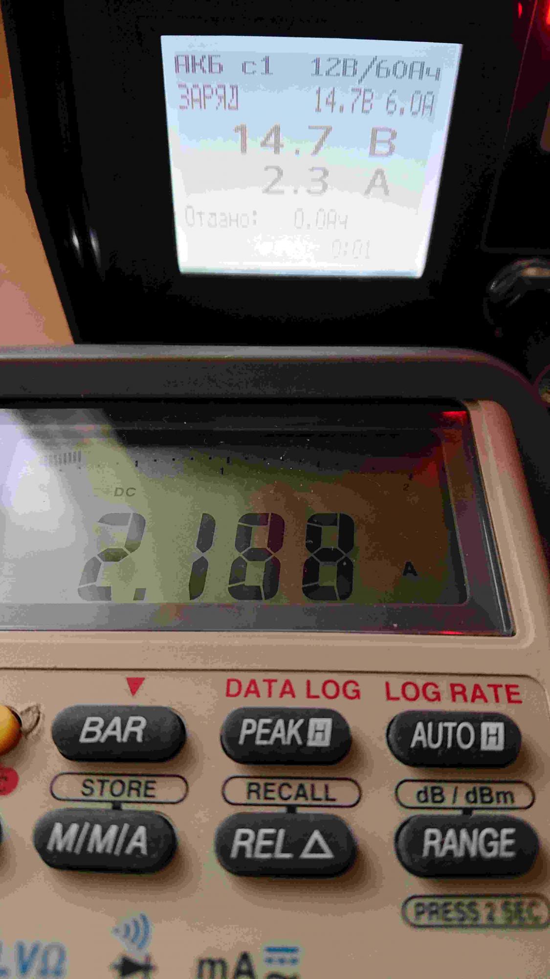

На 112ой, кулер в рабочем режиме на автомате всё Ок, но показометр :-\ Амперметр включил последовательно только чтобы сравнить показания тока.

На 113ой приемлемо, но кулер ниже 6-7А нагрузки на автомате молчит, требуется допил.

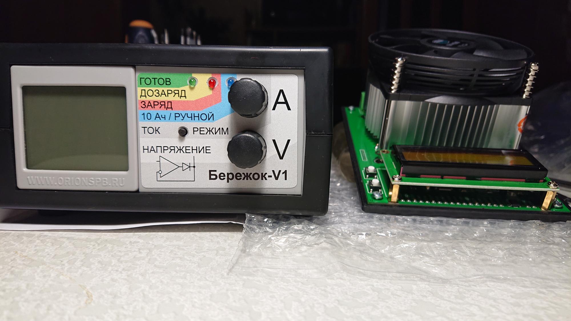

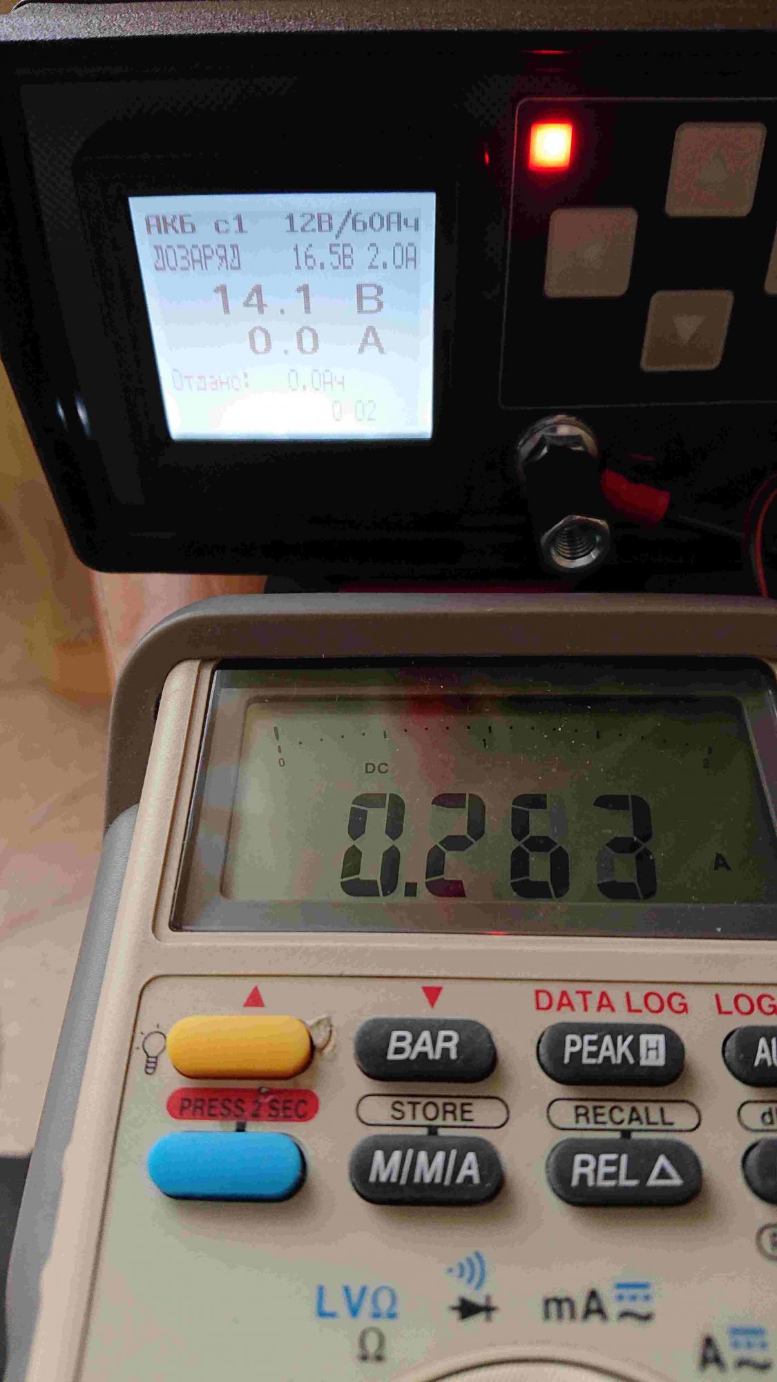

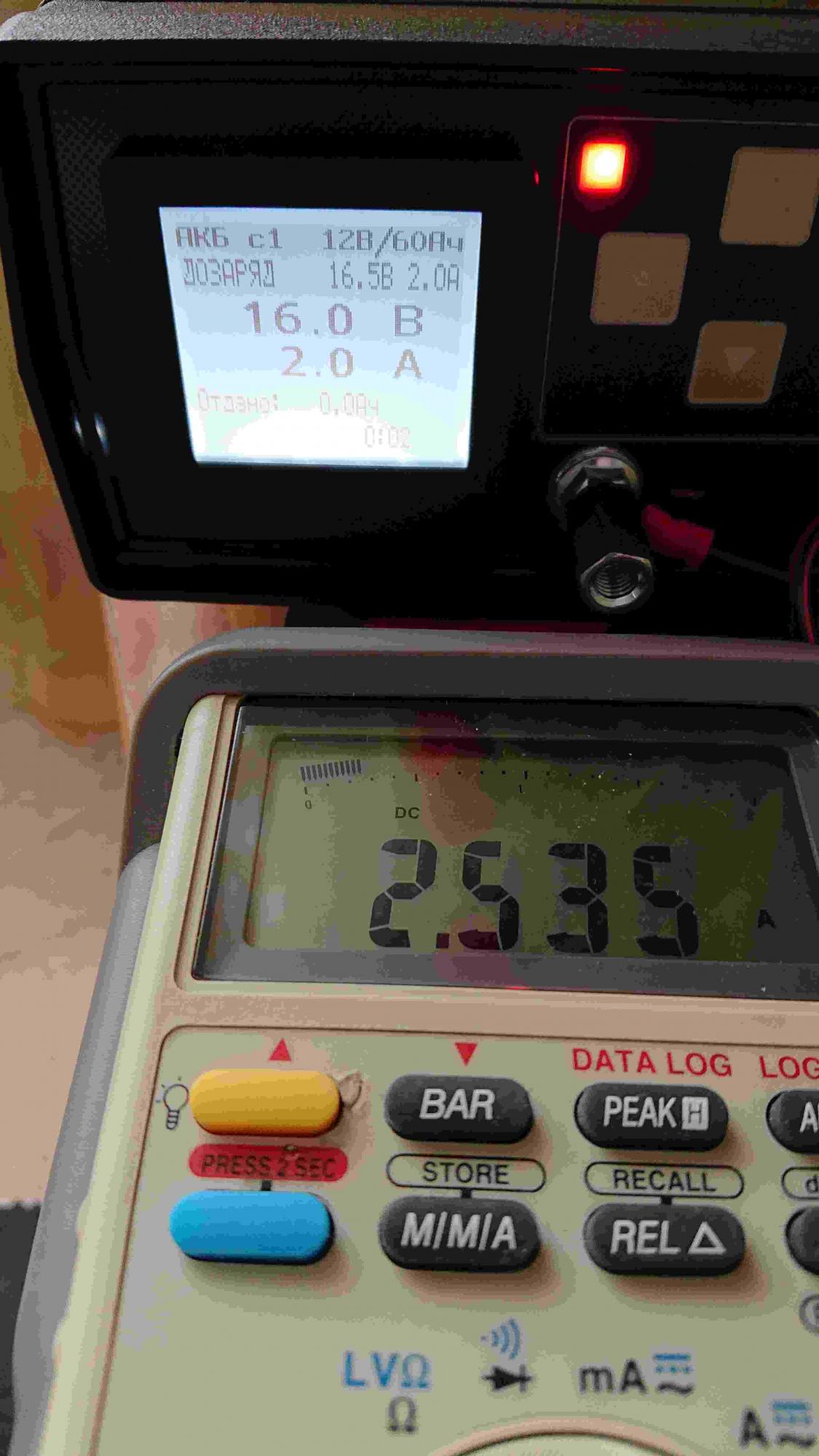

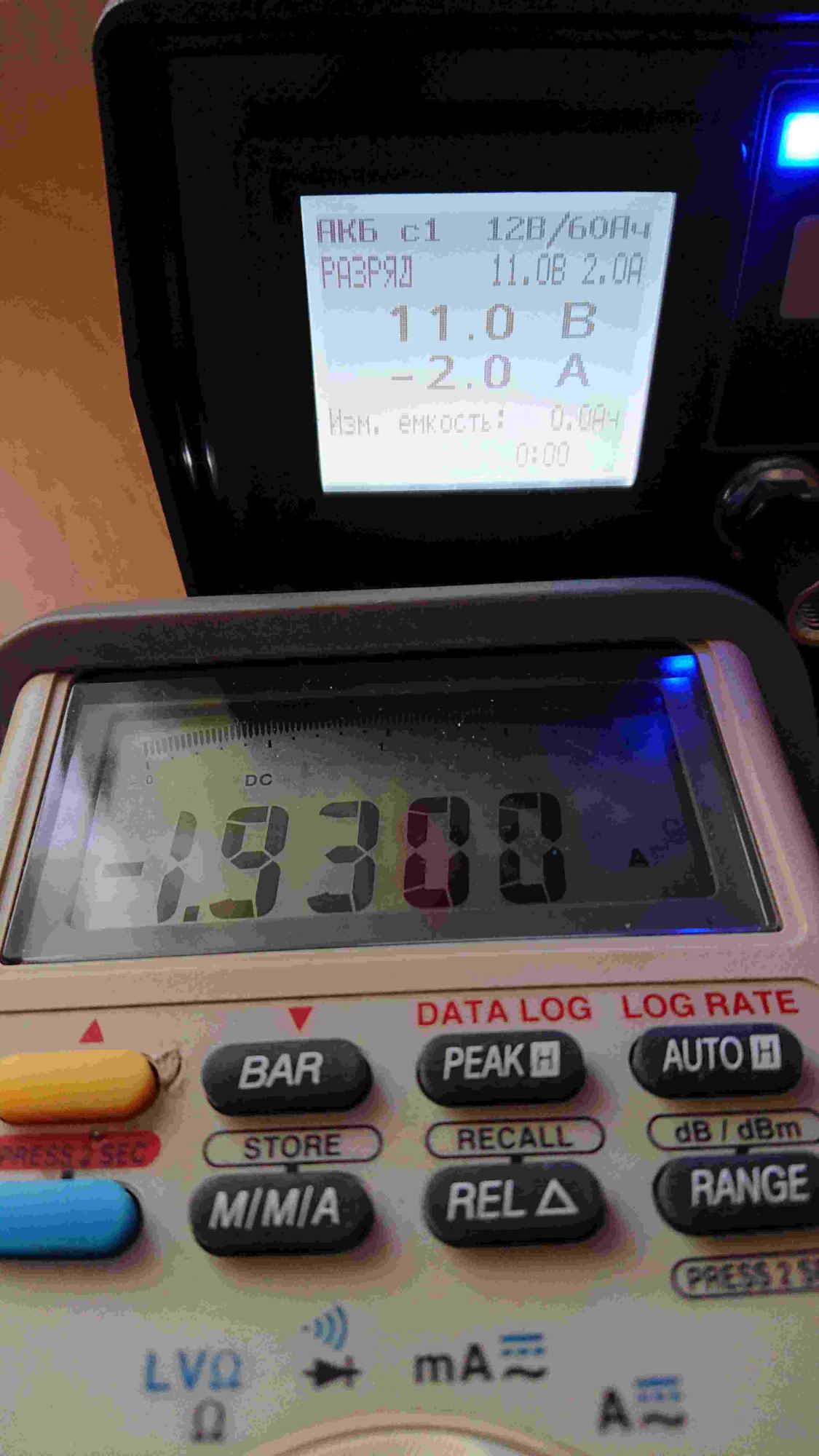

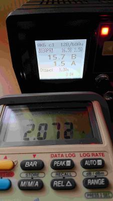

[user]Botaneg[/user], Позавчера получил, а завтра возвращаю К820 балсату, пока не истекли 14 дней. Основной косяк для меня в некорректных показаниях показометра, остальное было бы поправимо, как два пальца об асфальт. На 112ой врёт показометр, на 113ой врёт но не критично зато молчит кулер. Отдай балсату своих 6 тыров и любуйся на их рукожопость! Не много ли чести для них? Пусть сами допиливают шунты, ставят доп.питание, транзисторы, кулеры, радиаторы, меняют калибровки! Оставляю Бережок V1 с отдельной электронной нагрузкой. У него всё гуд, кроме осутствия разрядного модуля и быстро меняющихся цифр на дисплее.
