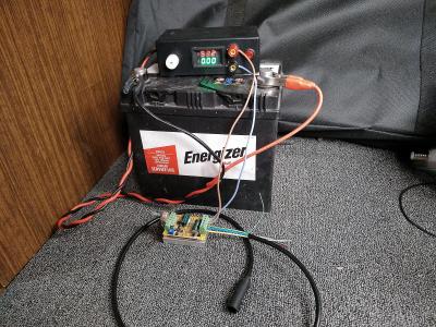

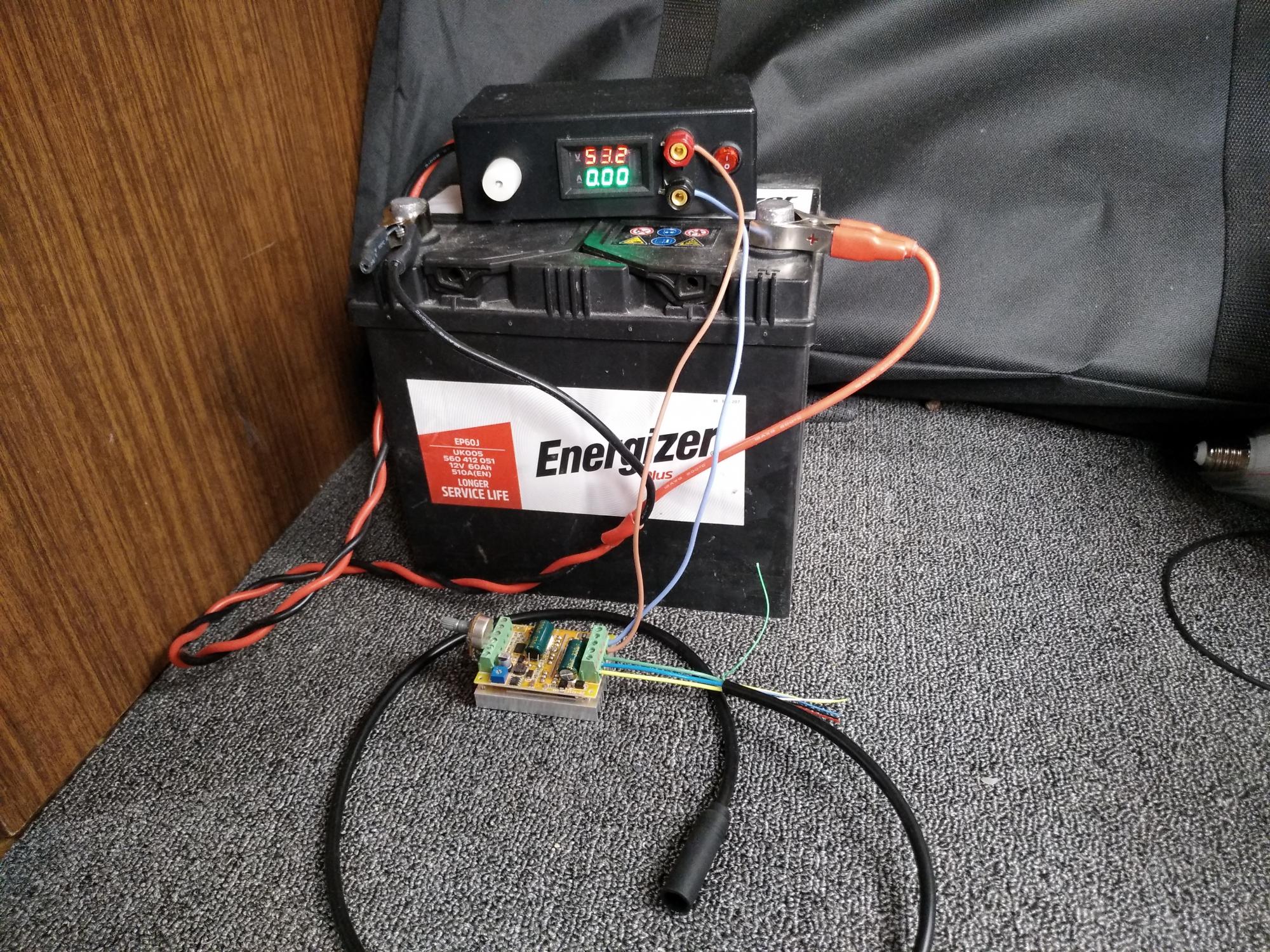

Собрал испытательный стенд. Покрутить моторы, посмотреть ток холостого хода ради интереса

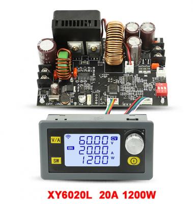

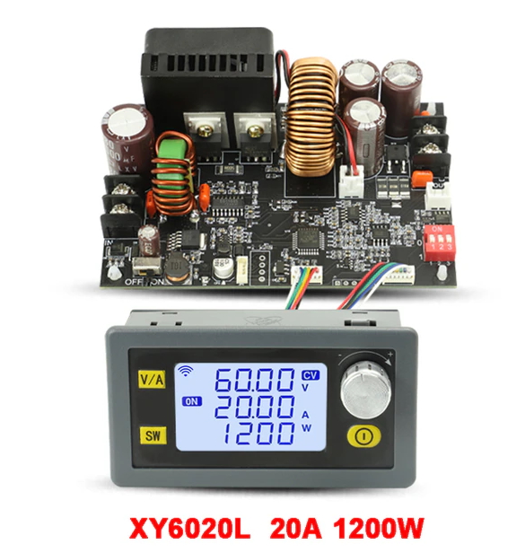

[user]Night Fury[/user], лучший стенд - сам самокат. А для тестирования на 48V собираю БП на основе вот этой приблуды. В принципе для ХХ 20А не понадобится, достаточно и 1А но мало-ли что...

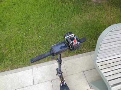

В моём случае есть сложности. Чтоб подключить амперметр, нужно вскрывать деку. Там разъём батареи.  После этого, чтоб пользоваться самокатом, нужно будет  заново наносить герметик и закрывать. Тут удовлетворение интереса не покрывает затрат труда и времени.

Попробовал подключить пока один мотор - s3 jilong с литой покрышкой. При 42 вольтах 0.7А ток на холостых. Не знаю как этот ток соотносится с тем что был бы в самокате. Всё-таки контроллер совсем другой. Подключение без холлов. Обороты не замерял, но должно быть как и в самокате в соответствии с KV мотора.
Потом попробую второй такой же мотор. И те что в самокате. Должно быть примерно так же. Колёса от сяо у меня это те же s3 jilong. Только в новом корпусе большего диаметра.

У меня есть ваттметр с bt. Подключал, когда разбирался что во время рекуперации происходит. После поездки строил графики тока напряжения от времени.
А когда-то совсем давно мониторил ток вот так

Для этого нужно понимание как что у меня там устроено. Ранее у меня был разъём батареи не в деке а в гусе. Тогда чтоб вытащить батарею мне приходилось срезать термоусадку на контактах разъёма, отпаивать провода, изолировать и вытягивать из гуся вниз. Такое себе удобство. Потом придумал как освободить место для разъёма внизу и перенёс его туда. А в гусе он не нужен. Лишние контакты. Кроме того, у меня там очень мало места. По сравнению с обычным s3, у меня там разводка силовых проводов на 2 контроллера и на 2 батареи, выход слаботочных проводов на второй контроллер, плата драйвера светодиодов стопсигнала, более крупный разъём зарядника.

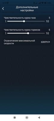

Скорость програмно ограничена в 30? Держит 54.6В.? Пока не вижу плюсов. Да еще и после прошивки от Влада на Аово пересесть...

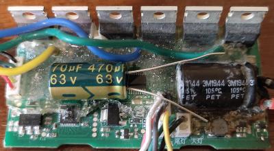

[user]Metamorf[/user], было-бы желание... протокол обмена снять не проблема, портировать всё что хочешь на 76Е003 чуть сложнее но тоже реально; по железу ещё проще, всё на smd кроме электролита, который нужно просто переместить чуть дальше удлиннив ножки. Разумеется при этом придётся заказывать печатные платы с набивкой у китайцев, расковыривать клей то ещё занятие, но всё это решаемо.

Есть информация ещё с  апреля прошлого года что при повышении н-я до 46V и выше происходит отключение МК, такая защита на программном уровне. Версия прошивки неизвестна, по идее нужно проверить на разных версиях, но если это так о 48V придётся забыть.
