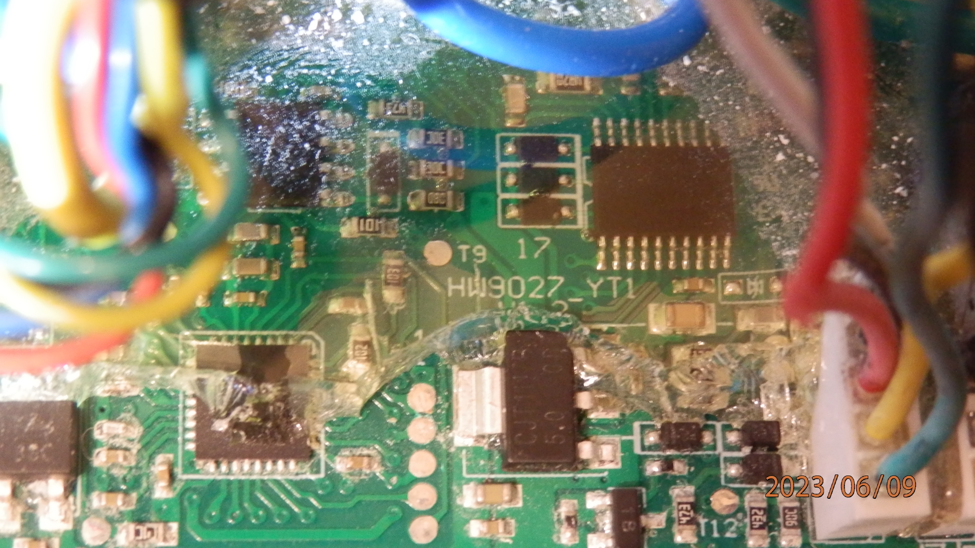

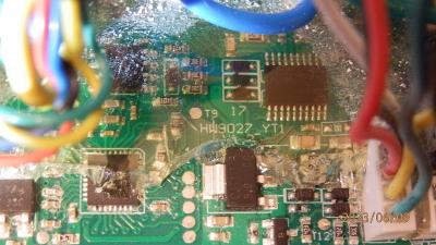

Вообще-то я специально купил E-TWOW GT SE 48V чтобы не заморачиваться с этой лабудой. Если есть желание сделать 48V нужно продать AOVO и взять обычную КугуПро с нормальным кстати МК и возможностью перепрошить всё что нужно.
Night Fury
Цитата: Сергей_1959 от 09 Июнь 2023 в 06:24при повышении н-я до 46V и выше происходит отключение МК, такая защита на программном уровне.
В некоторых куговских контроллерах такое присутствует. У меня есть синусный контроллер, который уже при 43 вольтах перестает реагировать на газ и тормоз. Такие вещи решаются небольшим вмешательством в схему. Напряжение батареи через резисторный делитель подаётся на отдельный вход АЦП микроконтроллера для измерения. Эту цепочку обычно несложно найти и заменой резистора обмануть систему.
Сергей_1959
[user]Night Fury[/user], про цепочки я тебе сам могу рассказать, вся штука в том как до них добраться. Компаунд по твёрдости как стекло, начинает размягчаться при 180°С но на плате smd 0201 и 0402, одно неловкое движение и отлетают дорожки на китайском текстолите, который вообще вздувается от малейшего нагрева феном. Химия не поможет, отлетит весь фоторезист снизу платы вместе с дорожками и переходными отверстиями, к тому-же нужен неприрывный нагрев с очисткой слоя примерно 2-3 дня а это дома на коленке не сделаешь. И ещё заметь никто не составил принципиалку, а без неё никуда. Я думаю скорее сами AOVO выпустят готовую модельку с 48V как это было у E-TWOW.

Night Fury
[user]Сергей_1959[/user], ничего страшного в этом нет. Схема не нужна. Всё же видно. Проследить проводники от выводов микроконтроллера, заранее исключив выводы питания, выходы к драйверам мосфетов итп. Найти вывод который приходит к паре резисторов, один из которых другим концом сидит на плюсе питания. Уверен, вариантов будет немного. Потом можно подтвердить догадки подоткнувшись иголочками. А после уже локально расковврять компаунд чтоб добратся до резистора или проводника куда можно подпаять другой резистор.
Не знаю как в aovo, но во многих контроллерах (велосипедных, куго s3) измеряется не силовое питание, а слаботочное питание логики контроллера (по синему проводу от дисплея в s3). Его несложно ограничить до допустимого напряжения каким-либо способом. Так вообще не придётся вмешиваться в схему.

Night Fury
#474
Цитата: Сергей_1959 от 09 Июнь 2023 в 15:44Не вопрос, сделай и выложи результат.
Обязательно.
А пока что мне принесли такой контроллер
Поэтому могу написать для него.
Делитель R30/R34 (10K/1K), 6 нога stm, контрольная точка P3
Upd: случайно наврал) это данные по другой версии аналогичного контроллера. Его уже отдал.
Это другая плата. На ней на первый взгляд делитель R22/R25

Night Fury
[user]Сергей_1959[/user], при наличии экземпляра, думаю в течение дня
Сергей_1959
Ну что, ждём когда появятся желающие заиметь супер Аово на 48V, контроллер на сегодня можно взять за 2500р.
Night Fury
С контроллерами, которые не ограничивают напряжение сверху есть нюанс. Без изменения делителя с 48-вольтовой батареей не будет работать ограничение мощности когда батарея близка к разряженной. У меня так. Лень было. Контроллеры без переделки работают на 48в. Я полностью батарею ни разу не разряжал, поэтому могу только представить как это будет. Самокат не будет постепенно подыхать на остатках заряда, а резко отключится если газануть
Metamorf
Переделать можно любой контроллер. Вопрос был про стоковый. Ну а так да, делитель находится довольно быстро. Иногда прям за 5 минут. Компаунд я такой расковыривал, паяльником крошится легко.
А еще один способ переделки заключается в том, что мосфеты можно запитать от 48В, а электронику от 36 через еще один dc-dc.
