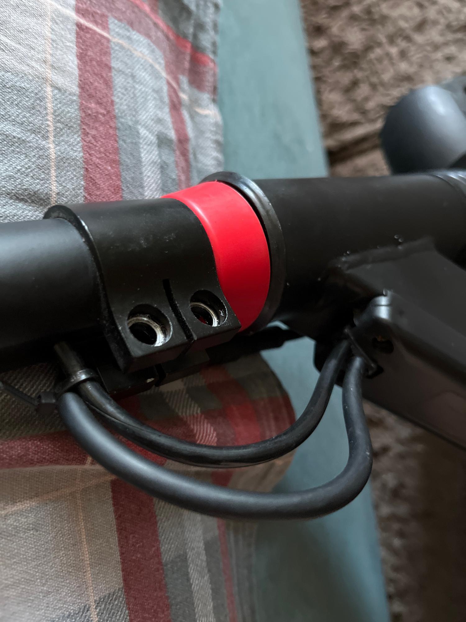

Romarion
Снова привет, пытаюсь открутить руль от колеса, открутил болты но не снимается, кто знает в чем проблема?
Самокат: Aovo s3 new
Фото не могу приложить, за фото в телегу:@ciber_bulka
inwin
[user]Romarion[/user], шайбы сняты?
Разожмите хомут отверткой? Или сильно "прикипело".

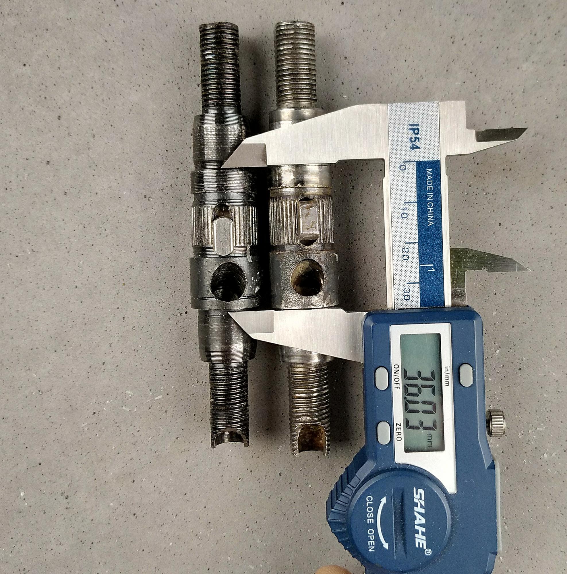

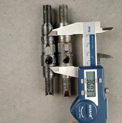

Night Fury
Цитата: Pavel44 от 04 Июнь 2023 в 21:44чисто по подключению оно полностью совместимо ?
Да. Возможно даже по цветам проводов совпадёт. Только может вращаться в другую сторону. Но в любом случае, всё решается переключениями проводов.
Сергей_1959
Цитата: Night Fury от 04 Июнь 2023 в 23:29всё решается переключениями проводов.
В нашем контроллере всё решается через Е3, у меня вообще подключение совместимое с E-TWOW и 0,2...0.3А на ХХ.

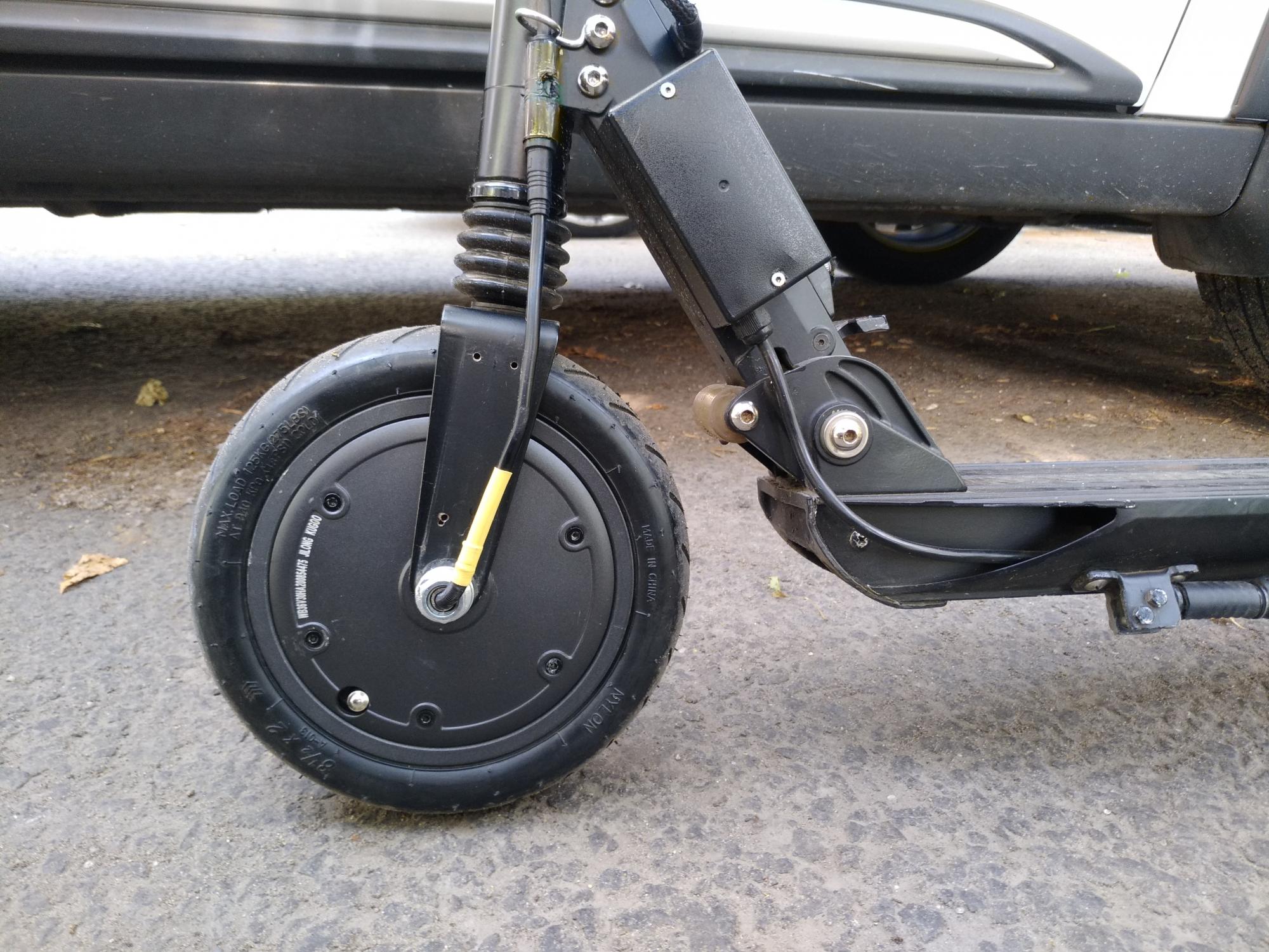

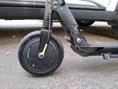

Night Fury
Цитата: inwin от 04 Июнь 2023 в 22:29статор от куги установить и ездить
Это немного геморно. У них разные оси. Разное расстояние между подшипниками. Ось от s3 в колесе сяо будет гулять в стороны по полсантиметра. Надо вынимать кабель, выбивать ось и пересаживать статор на ось s3, потом протягивать и запаивать кабель, герметить. Полезность этой затеи под сомнением потому что статор сяо (оригинального или клона) по параметрам плюс-минус такой же как в s3
Сергей_1959
Единственный плюс перехода на движок от Сяо с перфорированной покрышкой - меньше трясёт и почти не скользит по плитке, для зимы сгодится.
Night Fury
[user]Сергей_1959[/user], я еще плюсы нашёл. Чуть выше скорость. Лучше сцепление на поверхностях типа асфальта с торчащим щебнем. Литые колёса на мелких неровностях подпрыгивают и ощущается проскальзывание при разгоне и торможении. А если на скорости проскочить выступ в пару сантиметров, на литых колёсах будет ощутимый такой удар в подвеску. Еще с литыми шиными меня бесило что всегда со временем начинали появляться всякие призвуки типа поскрипывания из щели где резина прилегает к диску.
Добавлено 05 Июнь 2023 в 00:05
Забавно. Хотел сфотать для сравнения ось колеса сяо с осью s3. Сяо не нашёл. Нашел пару осей s3. И внезапно у них расстояние между подшипниками аж на миллиметр различается. 35 и 36мм. Это уже практически несовместимость.
Ну а у сяо это расстояние больше примерно на полсантиметра.

Цитата: Night Fury от 05 Июнь 2023 в 00:00И внезапно у них расстояние между подшипниками аж на миллиметр различается. 35 и 36мм.
И я об этом, допуски от балды и соответственно нужна тонкая настройка.
Night Fury
Цитата: Сергей_1959 от 05 Июнь 2023 в 00:14ты установил такую-же как у меня покрышку?
Те что были на сяо моторах - 8.5'
Переднюю вилку удлиннял на 15 или 17мм.
В стандартную вилку так запихивал. Без крыла
Это тоже 8.5', но бескамерная.
