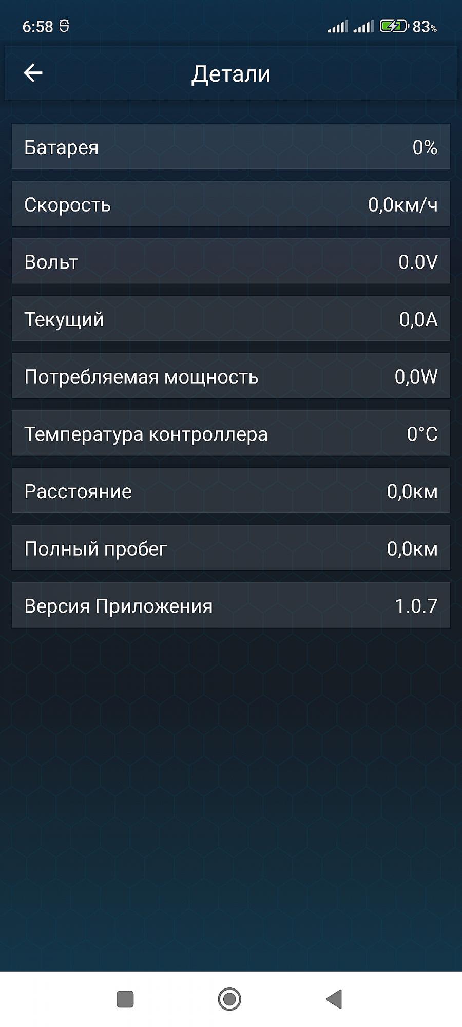

Вышла новая версия приложения 365Pro от 28.12.2022г. с новым именем 365GO v.1.0.7. Ничего нового в плане прошивок, но почему-то не подключается к самокату с 12-й прошивкой.

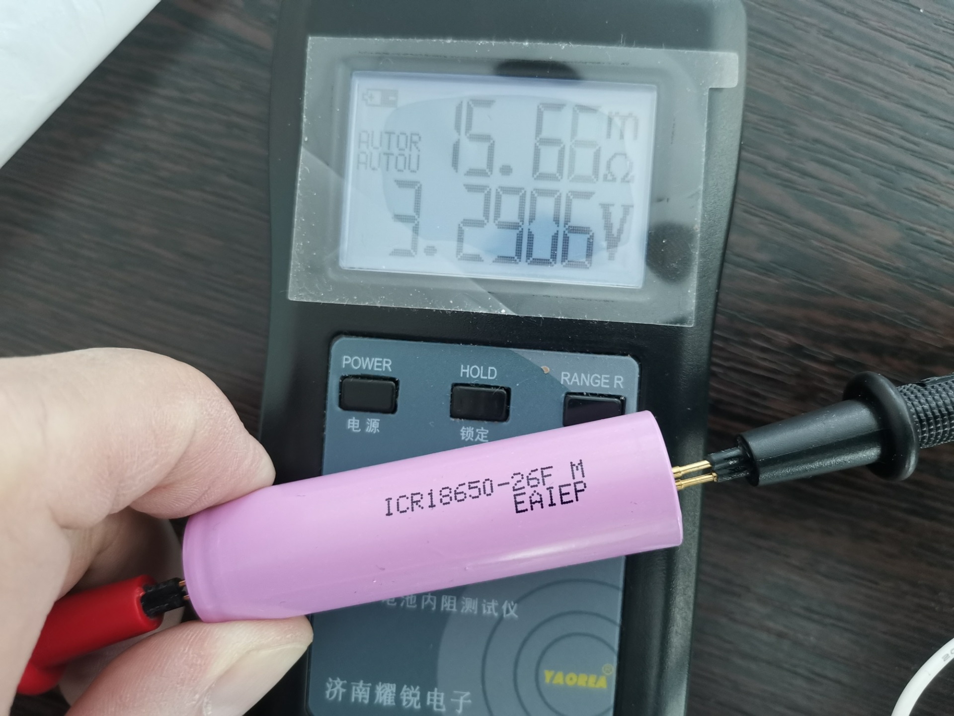

В общем хватит экспериментов с готовыми батарейками, заказал на Али 40 банок  EAIEP ICR18650 26F 2600 мАч, со скидкой получилось 5 015,96 ₽, судя по отзыву от 02.2023 банки неплохие, посмотрим что пришлют.

Цитата: Metamorf от 25 Март 2023 в 22:0630-35мОм банки
Даже если так у меня 4P и средний ток банки 4.5А, по сравнению с долбаной AERDU небо и земля, главное не б/у и отзывы по последним партиям батареек не более 20mΩ, а там посмотрим.

Цитата: Сергей_1959 от 25 Март 2023 в 22:50Вот кое-что из отзывов за 2023
Это хороший показатель! Но мне приносил такие банки клиент по лету, собрать из его банок аккум, они были 30мОм.
Сергей_1959
Цитата: Metamorf от 29 Март 2023 в 09:30они были 30мОм.
А чем мерил? Или прибарахлился-таки YR1035+?
Судя по отзывам вн.сопротивление банок меняется от партии к партии, поэтому кроме Rвн. ещё интересен вес банки, норма 46...47гр. Вот, например, мои аналогичные банки по 18mΩ имеют вес 46+46гр., надеюсь что китаец не обманет и не пришлёт 3-хлетние и старше банки, это я всё равно не смогу проверить кроме как по просадке в реальных условиях.

Цитата: Сергей_1959 от 29 Март 2023 в 14:04Или прибарахлился-таки YR1035+?
Да, давно уже.

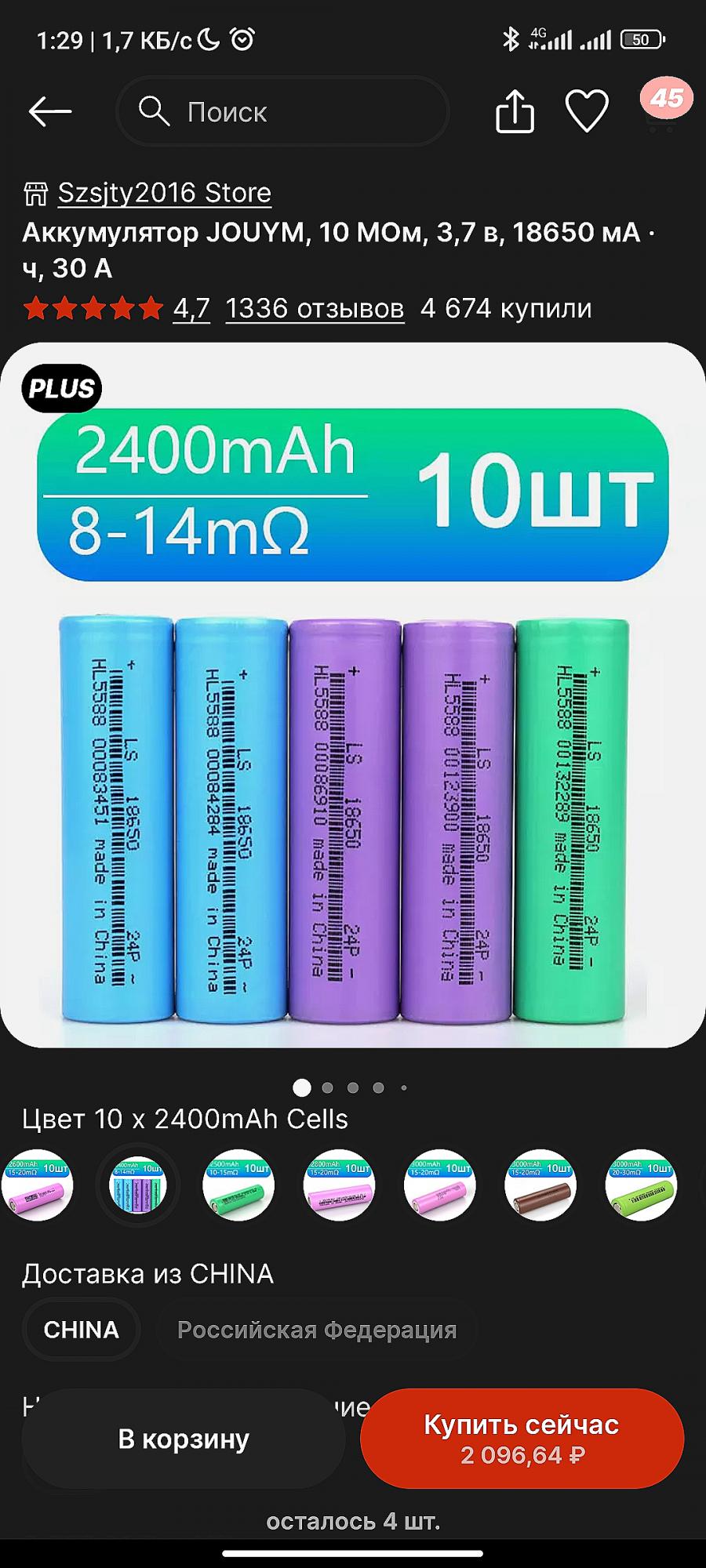

С али пока лучшие ls24p. Мне приехали 9-12мОм.
Сергей_1959
Цитата: Metamorf от 04 Апр. 2023 в 21:26ls24p
Да, есть такое в закладках, на сегодня цена за 30шт. 6300р. и есть отзыв о перемаркировке убитых банок, причём с фоткой. Если будет повод - закажу на пробу, только 2800mAh  и с доставкой из РФ. А пока жду заказанные 30шт. вместо зимней батарейки, не сегодня-завтра доставят.

Цитата: Сергей_1959 от 29 Март 2023 в 14:04мои аналогичные банки по 18mΩ
Это dmeg они хорошие, высокотоковые. Не сказал бы, что аналогичные.
Тоже думал про 28p. Не хочется кучу разных плодить у меня и так 12 видов уже на витрине)))
Расскажи потом, по сопротивлению, что приедет.
А про перепак, есть такой момент я 20шт заказывал на пробу ls24p, все рабочие, но как из двух партий одни 9мОм, вторые все 12. Средних нет почти, ну может 2 банки ни туда ни сюда. И на одной банке пупырышки под усадкой, думал потекла, распаковал. Там ржавчина точечками, но только снаружи на минусе.

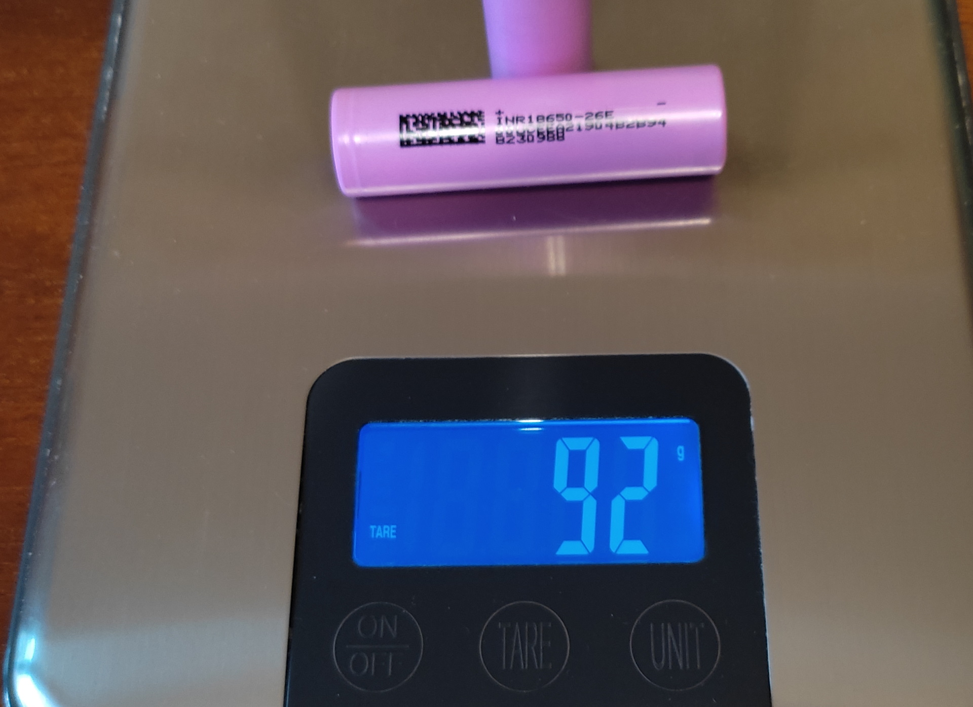

Разброс 12.14...12.6mΩ с н-ем 3.56...3.7V, выборочный вес всего 44гр., похоже недоложили литий в банки. Чисто внешне - муха не сидела, но возможно паковали вручную.

Я конечно страшно извиняюсь,а такие акомы можно разве использовать в самокат . Это же обычные 2C ноутбучные акомы,у меня такие в ноутах,на ремонте,куча дохлых по срабатыванию термоклапана,они ж долбанут  в самокатике . Там химия ICR .

[user]hakko[/user], да, банки легковаты, но для 4Р надеюсь подойдут.
