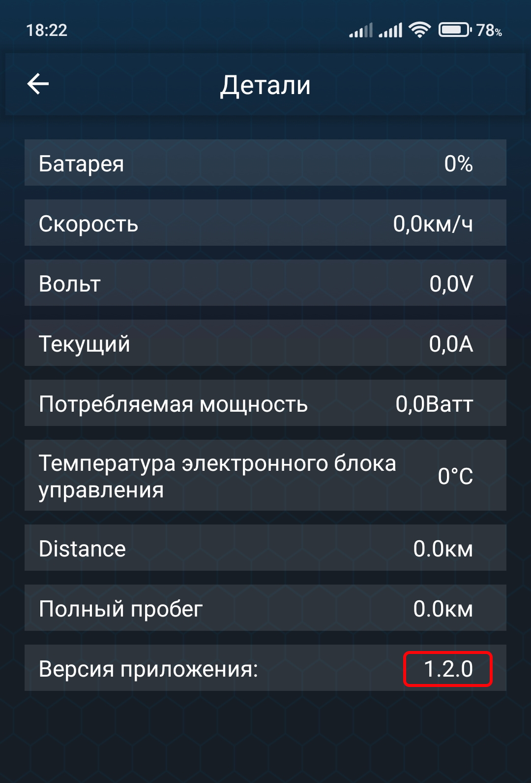

В очередной раз обновилось приложение Aovo Pro до версии 1.1.9, исправили глюк с вкл./выкл. круиза; новых прошивок не наблюдается.

Ну и вдогонку очередное обновление версии приложения, им-бы так прошивки обновлять...

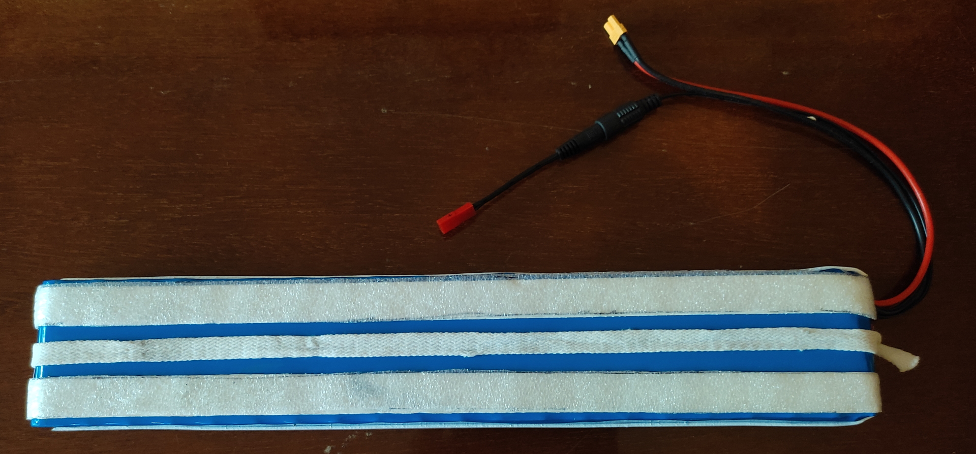

Установил-таки давно пришедшую с Али батарейку 10S4P, из плюсов - въехал в недоступную на 10S3P из-за просадки по току горку, но что стало причиной ещё нужно уточнить - я от ковида похудел аж на 27кг., попробую ещё раз въехать на старой 10S3P для ясности. Из минусов - самокат потяжелел на полкило, вроде-бы ерунда но носить стало некомфортно. Батарейка прекрасно прижилась в деке, убирается целиком без всяких переделок.

Нашёл подходящую горку, по итогам испытаний у новой батарейки просадка при долговременной нагрузке ок. 1V , но ток контроллера на самом деле ограничен 15.8А, а значит потенциал батарейки 20А будет невостребован и в крутые горки самокат не поедет.

С пробегом незадача, не могу высадить весь заряд за одну поездку. Сейчас вешу в пределах 90кг., проезжаю более 20км. и ещё остаётся порядка 35V с копейками; при заезде в горку просадка ок. 2V на максимальном токе контроллера 15.8А, в затяжную горку доходило до 3V но быстро приходило в норму. Ссылка -  вот она , сейчас на распродаже цена стала неприлично низкой, я брал весной за  5 730,99 руб. Есть и другие варианты, но отзывы не особо хорошие, брал чисто для проверки и пока всё идёт неплохо. Минус - нет жёсткого короба, поэтому пришлось от души оклеить вспененным скотчем.

спасибо за развернутый ответ, к сожалению пока сайт не дает писать ответами, поэтому так пишу.  получается он уже идет с БМС модулем, раз работает, а то многие такие ноунейм акб идут без него и плюются люди. Цена сладкая вообще, если 10ач хоть немного честно, то пробег должен быть 30+-, уже не плохо. Я смотрю ветка форума вообще затихла, видимо народ пересаживается на более серьезные модели)
