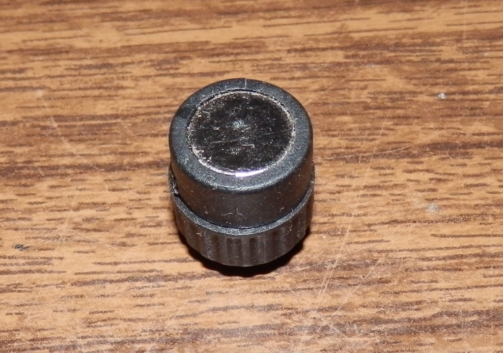

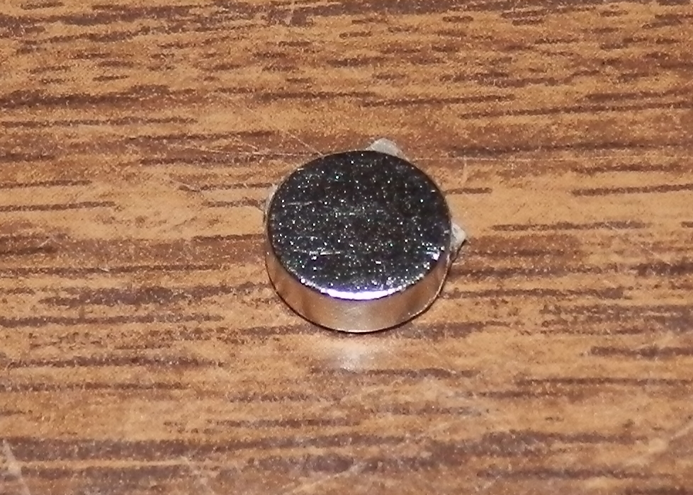

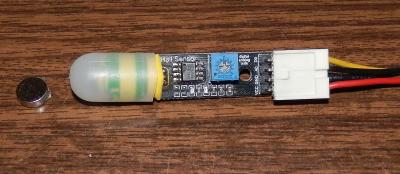

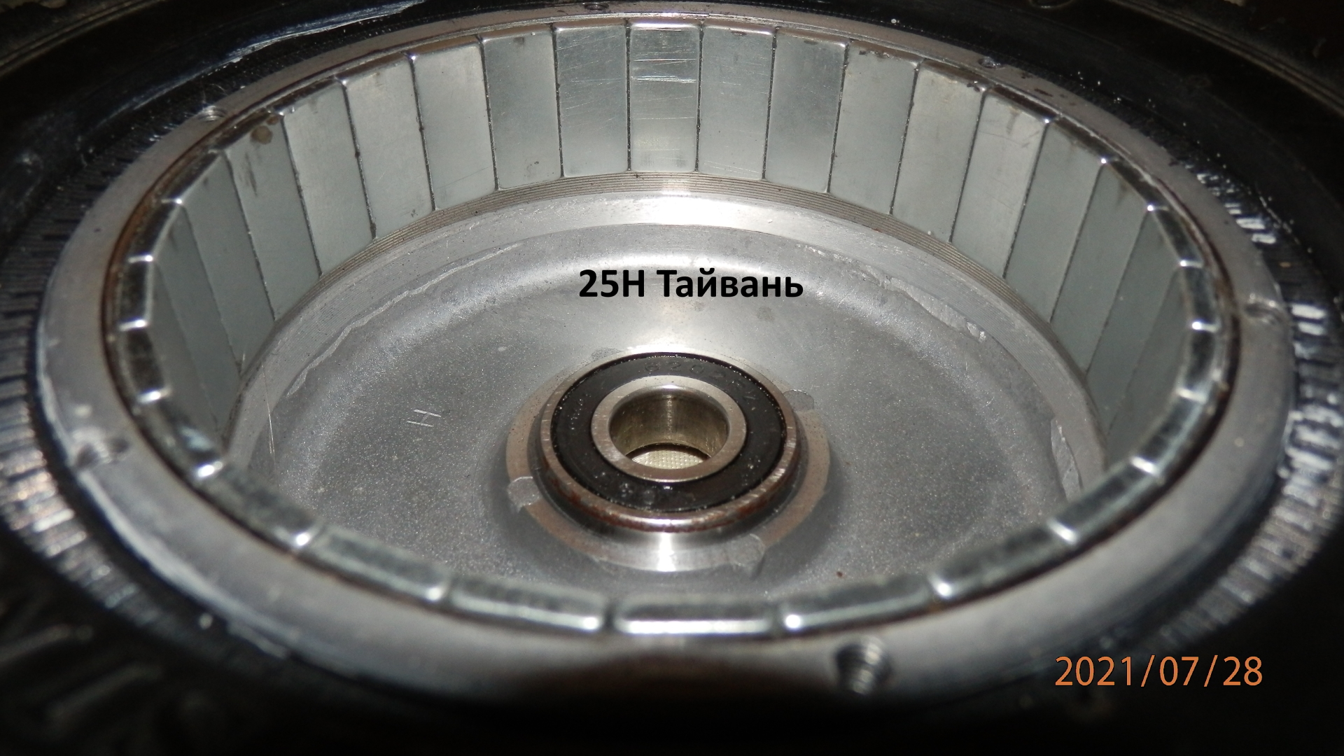

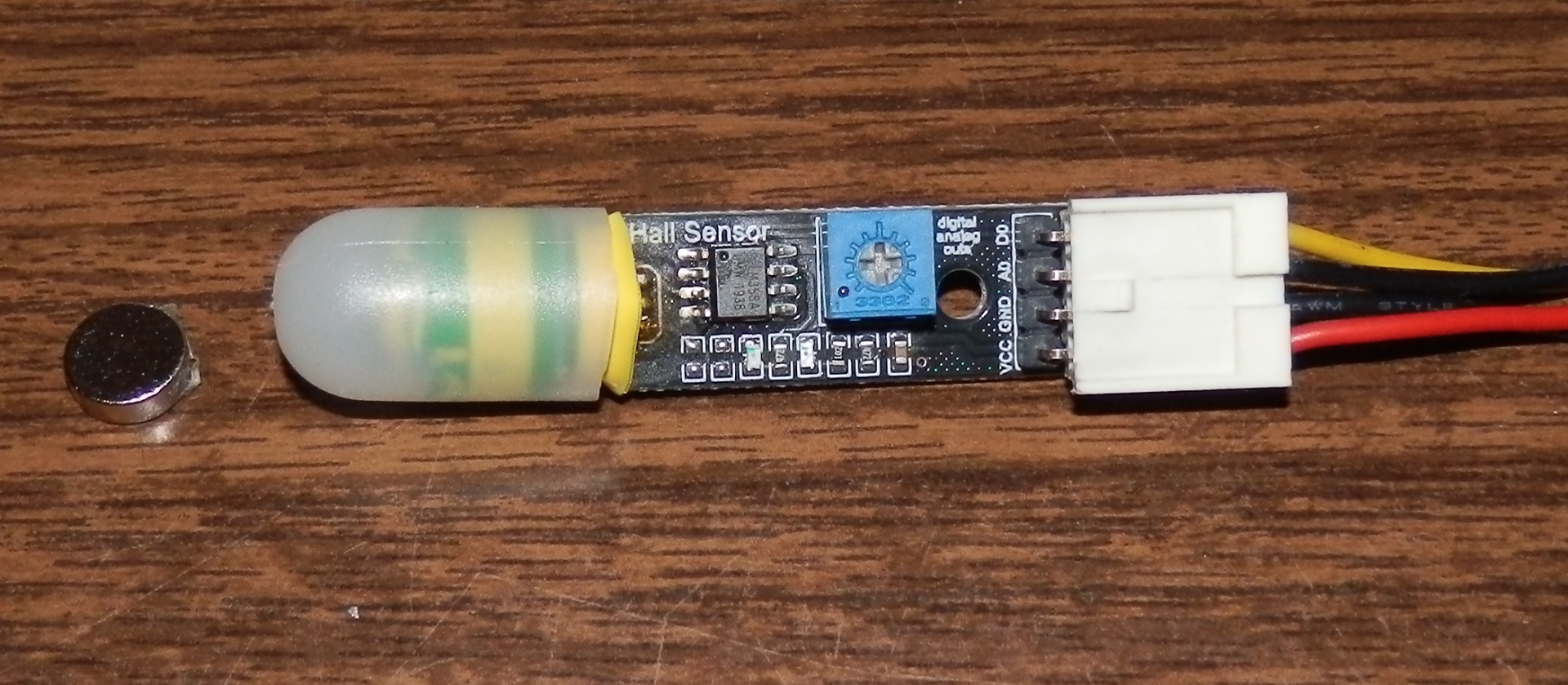

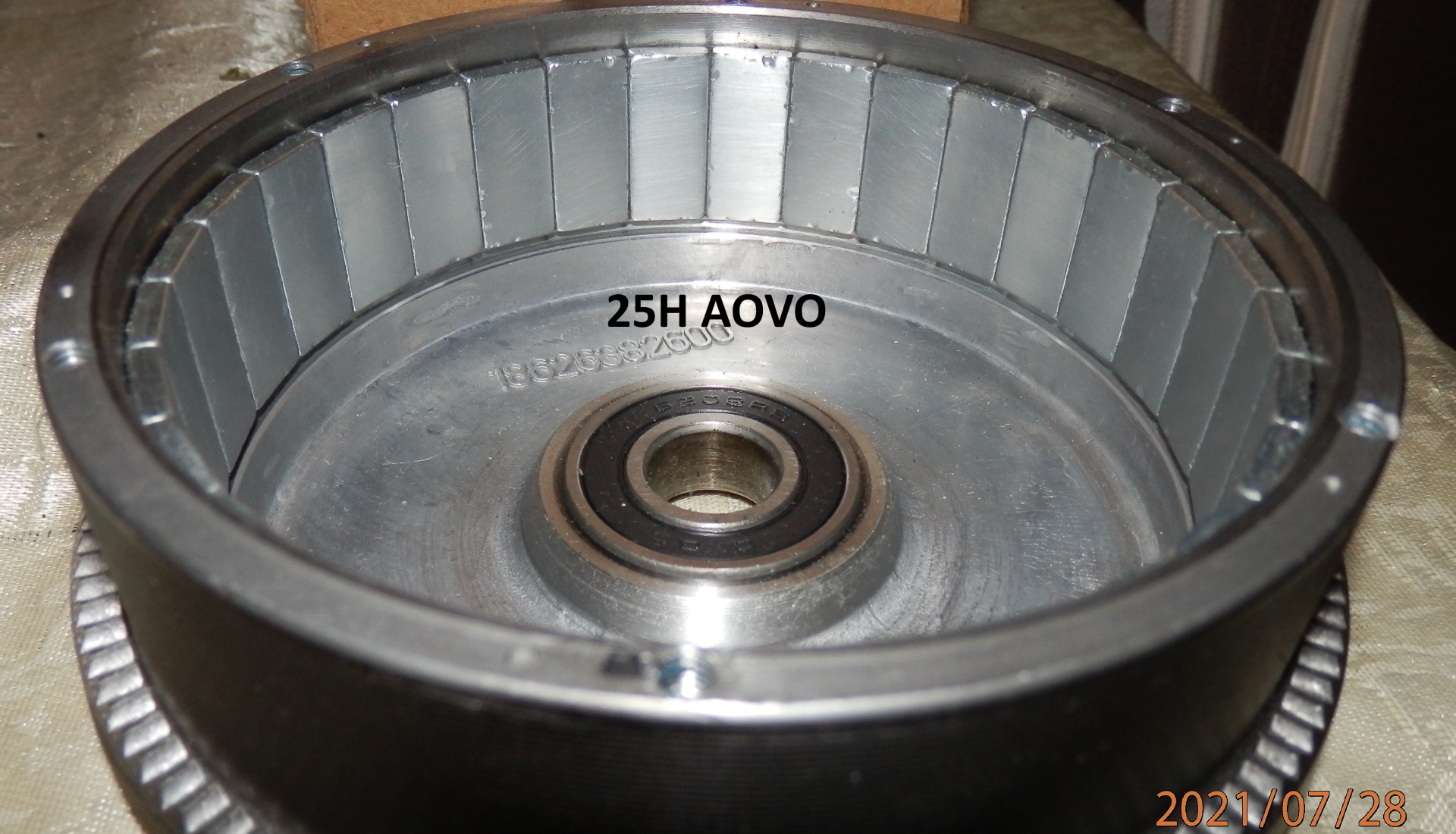

Сергей_1959
Заменял резину на МК, попутно решил сравнить силу магнитов в разных моторах с разными по длине магнитами в роторе, вот что получилось:
МК 25H AOVO .........1.28V
МК 30H RDK ...........1.48V
В качестве тестовых замеров использовались магнитик N35 8x3, магнит от велокомпьютера N35 и МК 25H пр-ва Тайвань, вот результаты:
N35 8x3.........0.58V
N35 Velo........1.1V
МК 25Н Тайвань........1.68V
Измерения проводились Hall Sensor c заменённым цифровым датчиком Холла на линейный типа AH3503:
Как работает AH3503 можно посмотреть на видео:
https://youtu.be/y5sjX8qpJbY
Данные, полученные при замерах чисто оценочные - я не настраивал датчик Холла в среднее положение 2.5V, но порядок величин сохранён. Если отыщу возможность откалибровать более точно будет нетрудно пересчитать показания в mT. Вместо AH3503 можно использовать обычный 49E.
Вывод: у нашего AOVO довольно слабый МК, но при желании его можно заменить на более мощный, например от Jilong.
