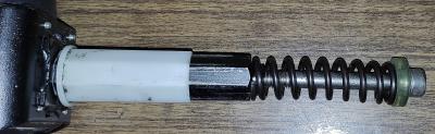

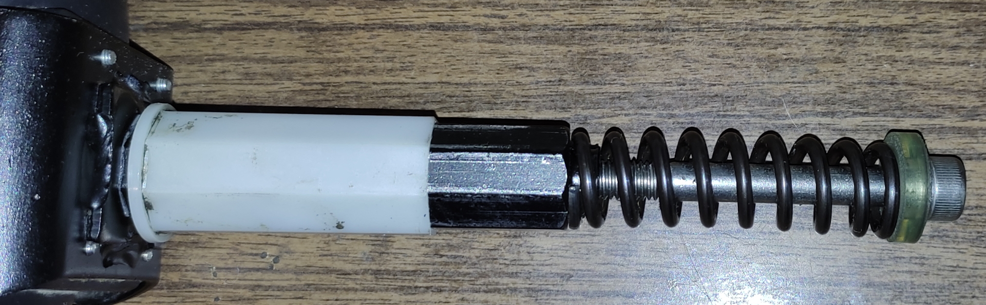

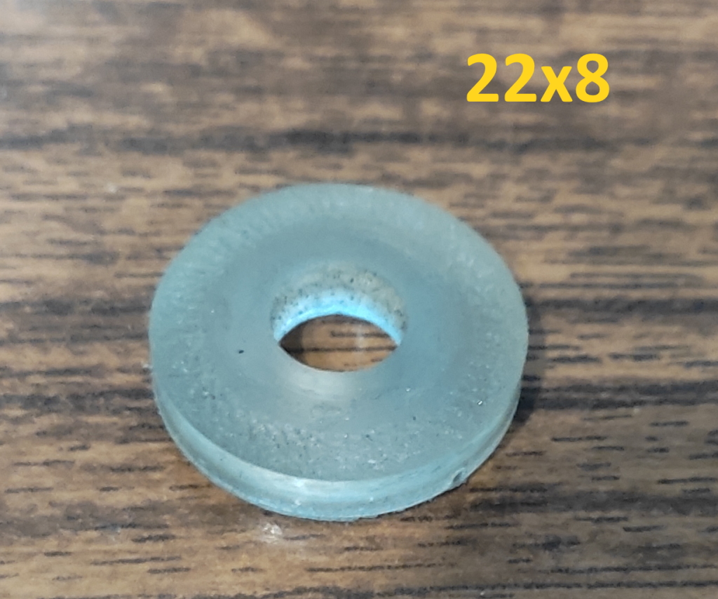

Пришло время переделать рулевую на крепление амортизатора вилки сверху, надоело каждый раз сдёргивать МК. В принципе несложно: нарезать в 8-миграннике вилки резьбу и вырезать амортизационную шайбу из полиуретана.
Сергей_1959
Вот что получилось:
Ну и ещё пришлось заменить стоковую стальную шайбу 20х6 на 20х8, пообкатаю немного и посажу всё это на поксипол, будет мало - добавлю ещё полиуретана.

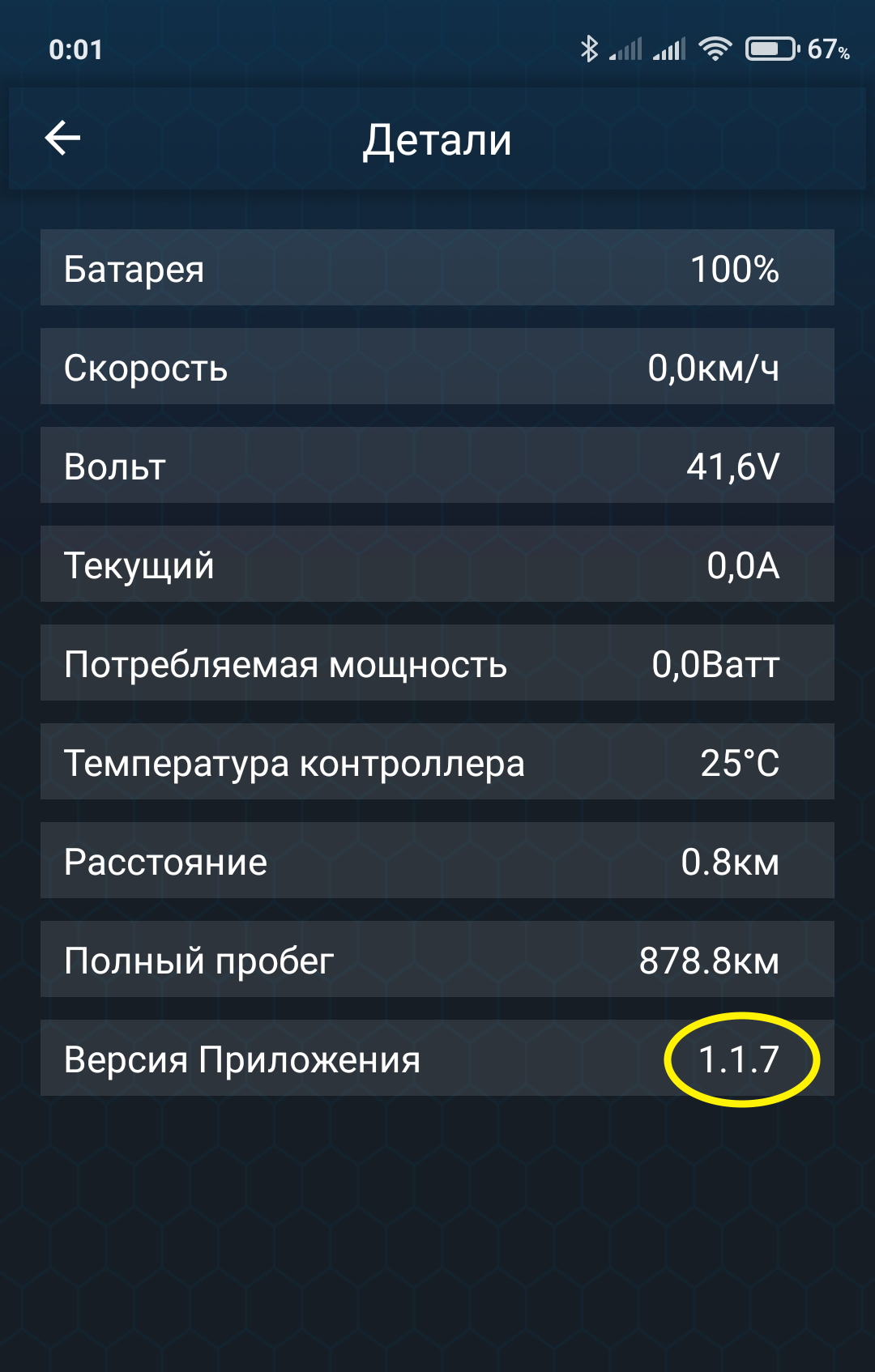

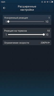

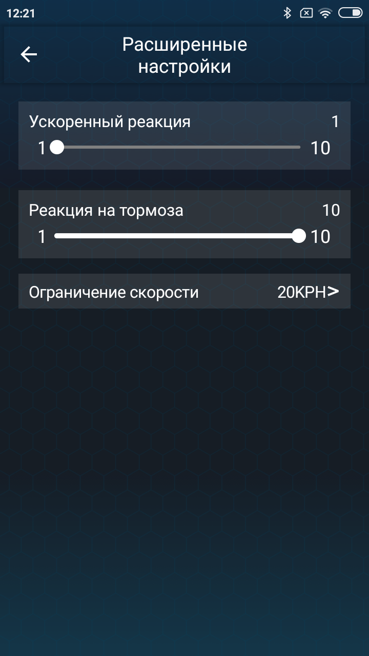

Почему-то наблюдается непонятное залипание ползунка газа в положении "0" и скорость устанавливается в 20км/ч. в новой версии приложения AovoPro 1.1.7, но через нек. время считываются реальные настройки самоката, поэтому лучше не торопиться с выходом из меню.

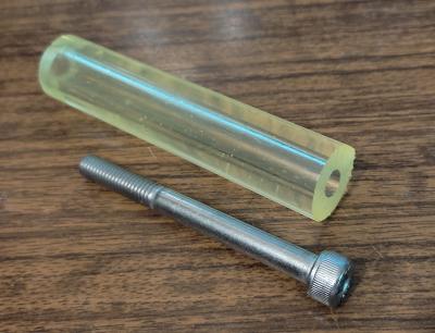

inwin
[user]Сергей_1959[/user], где вы покупали полуретан?
какие у него размеры?
диаметр внутреннего отверстия и внешний диаметр стержня.
Сергей_1959
[user]inwin[/user], на Али много где есть полиуретан с вн. диаметром 8мм. под болт М8х80 сверху, с наружным подходит либо 22мм. либо 25мм. с подрезанием краёв на 1мм. так как сделано у меня в стоке. Заказывал отсюда , были негативные отзывы про смещение отверстия от центра, поэтому как вариант можно заказать заготовку без отверстия и просверлить самостоятельно, это несложно.

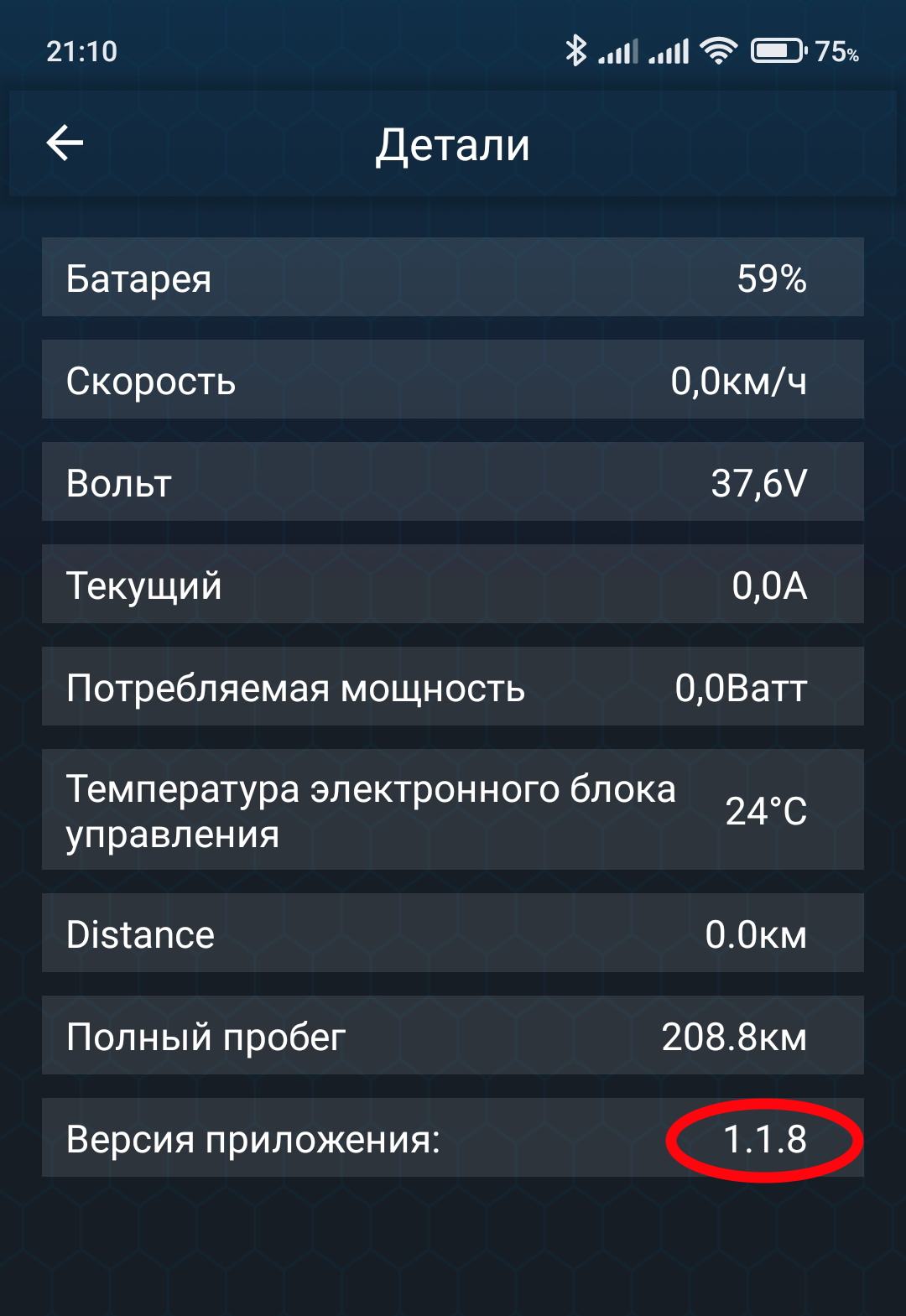

Обновилась версия приложения AovoPro до 1.1.8, сократилось кол-во пунктов в меню прошивки, глюков пока не замечено.

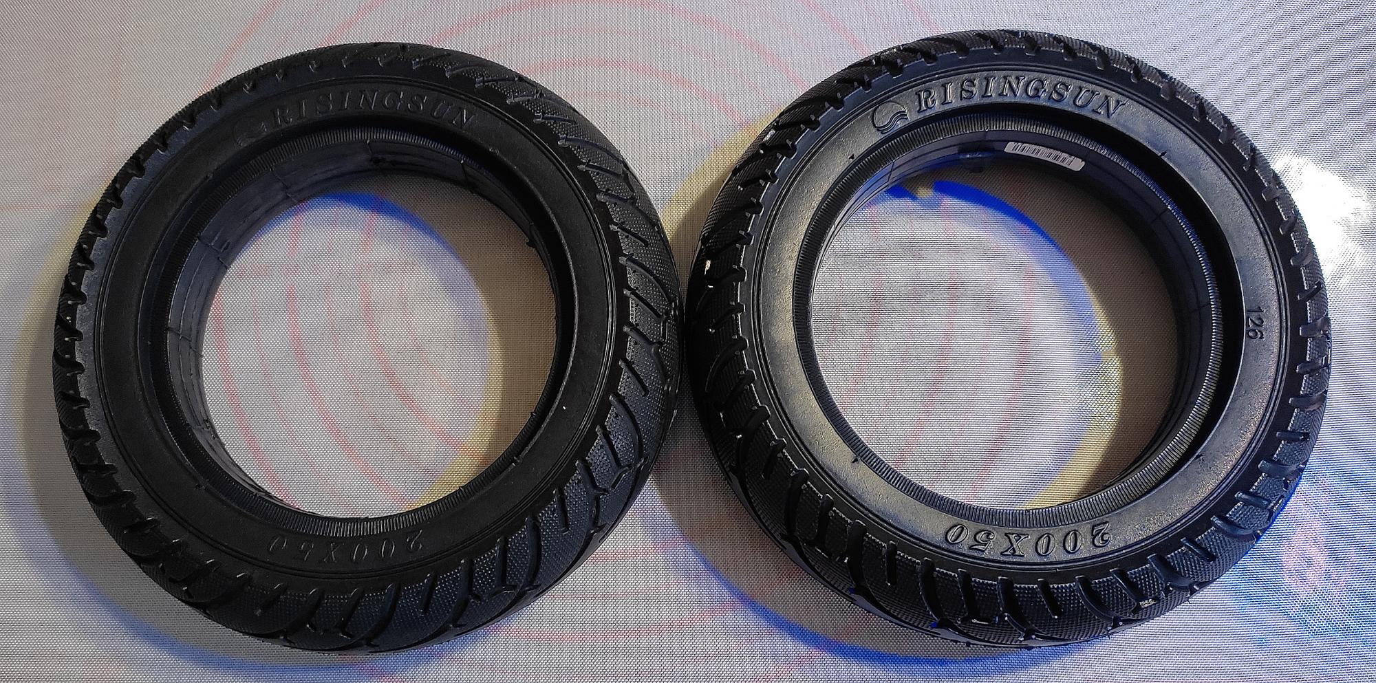

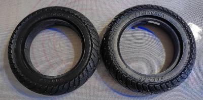

В связи с похолоданием переобулся в дутик на 4 Атм. с возвратом стоковой широкой вилки. Повезло с резиной - не скользит по плитке и почти не стёрлась за 1.5 сезона.
И ещё подогнали-таки заказанные покрышки RISINGSUN и хитро перфорированное с прицелом замены скользящей стоковой в заднем колесе.
Новый RISINGSUN отличается наличием бирки со штрихкодом, более чётким рисунком протектора и резина чуть мягче и с глянцем в отличии от старой матовой.
