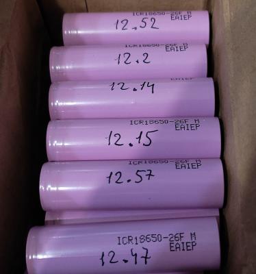

[user]hakko[/user], я не знаю по какой методике можно определить реальный возраст батарейки, маркировка на упаковке - фуфло. Брать кота в мешке больше не хочу, а пока поезжу на том что есть.
Metamorf
[user]hakko[/user], Зачем ему 20мОм банки, если у него на 12мОм.
12мОм можно смело 5А на банку продолжительно нагружать.
Сергей_1959
[user]Metamorf[/user], 5.2А предельно допустимое, норма 4.5А по даташиту; но с учётом ограничения тока контроллера 15.8А мне 4.5Ах4 должно хватить при любом раскладе. Вот только не знаю, если получится перевести контроллер на 48V потянет-ли 13S3P на этих банках 700W? Тебе такие собирать доводилось?

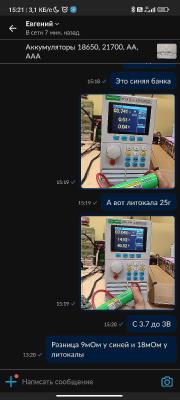

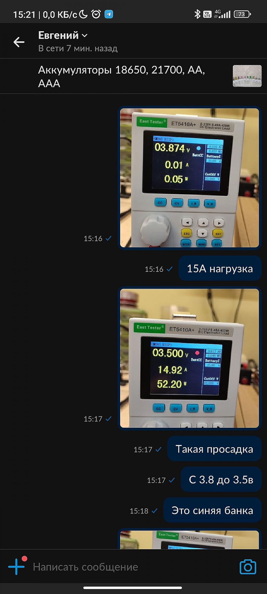

[user]hakko[/user], Внутреннее сопротивление влияет на просадку. Например: вот на авито отвечал и показывал
9мОм и 18мОм при 15А на банку.
Человек не мог определится покупать на шурик высокотоковые за 300р или литокалу за 220))
Ну и как еще пример. Сегодня аккум тестировал 10s3p,  6ач. Клиент жалуется, что хватает на 15 минут. Зарядил, отбалансировал, поставил 9А нагрузку, аккум отключился  бмской через 2.5Ач. После отключения банки ровненькие, все 3.75В. Но внутреннее сопротивление 80мОм и отсюда просадка до 2.8.
