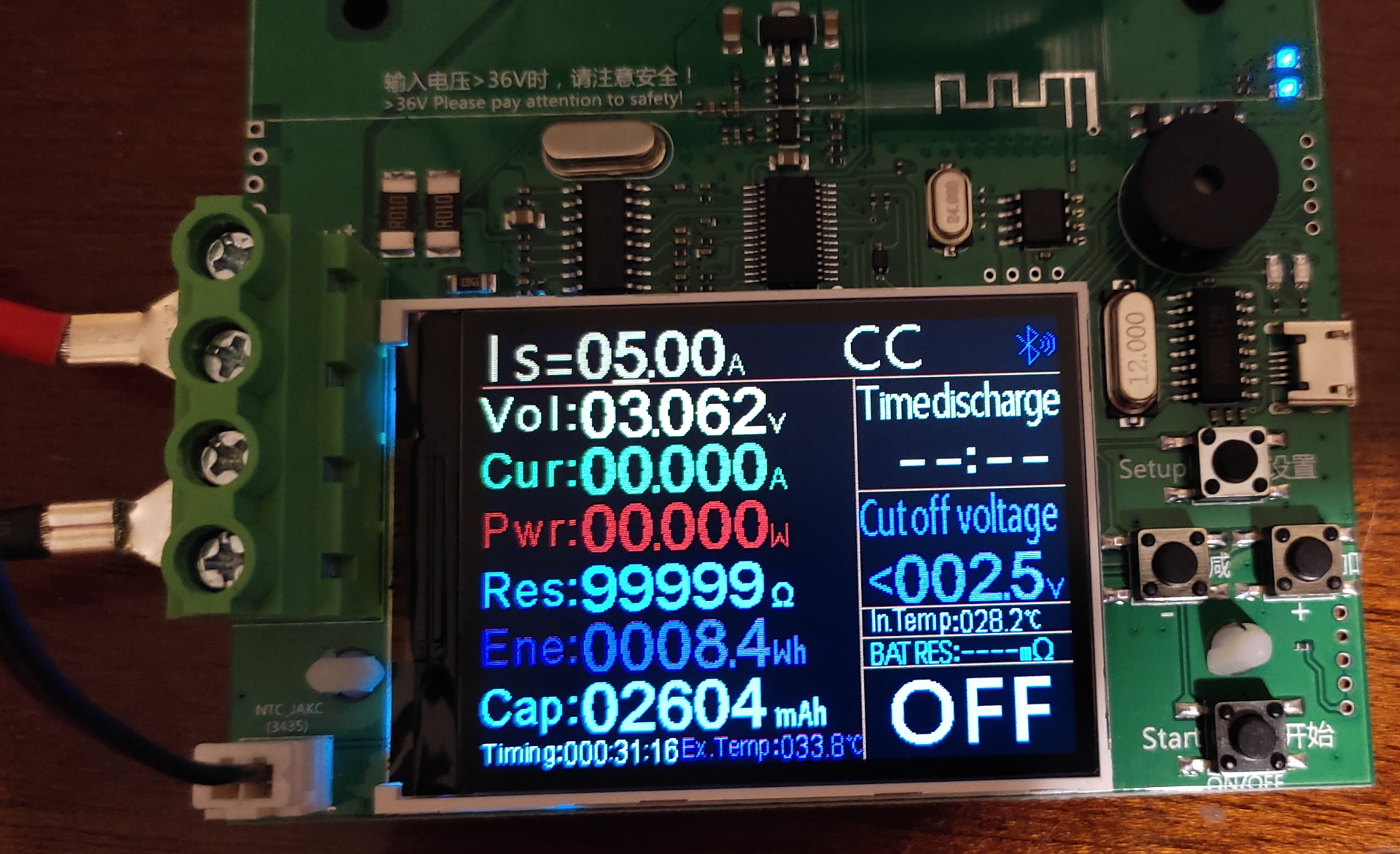

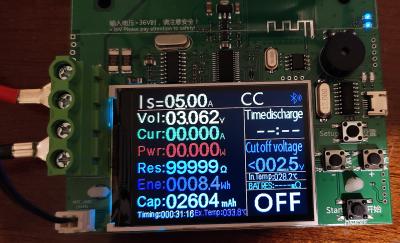

Цитата: hakko от 11 Апр. 2023 в 12:19Проверку на токо отдачу признаю,только эксперементально при том обязательно контроль температуры.
ОК, вот тест этих 18650 26F под нагрузкой 5А, ёмкость на фотке, температура не более 34°С, они даже не вспотели.

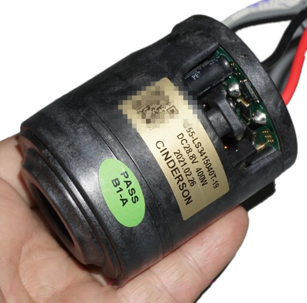

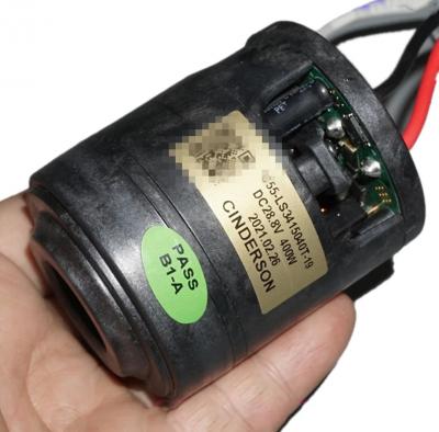

Цитата: Night Fury от 09 Июнь 2023 в 16:06А пока что мне принесли такой контроллер
Что за контроллер и от какого самоката?
Kugoo S2 10S6P (12470 км)
У меня нет решения. Но я восхищен красотой проблемы.
Night Fury
[user]vlad-2015[/user], это не от самоката.
От турбовентиляторов с Али типа такого
Народ делает из них турбокомпрессоры для быстрого накачивания надувных лодок. Ну или мощные воздуходувки/пылесосы.
Там бесхолловый bldc моторчик на 300-600 ватт и около 100000 оборотов в мин крутит турбину. Контроллеры по управлению очень разные попадаются, но можно заменить подходящим по мощности модельным ESC.
