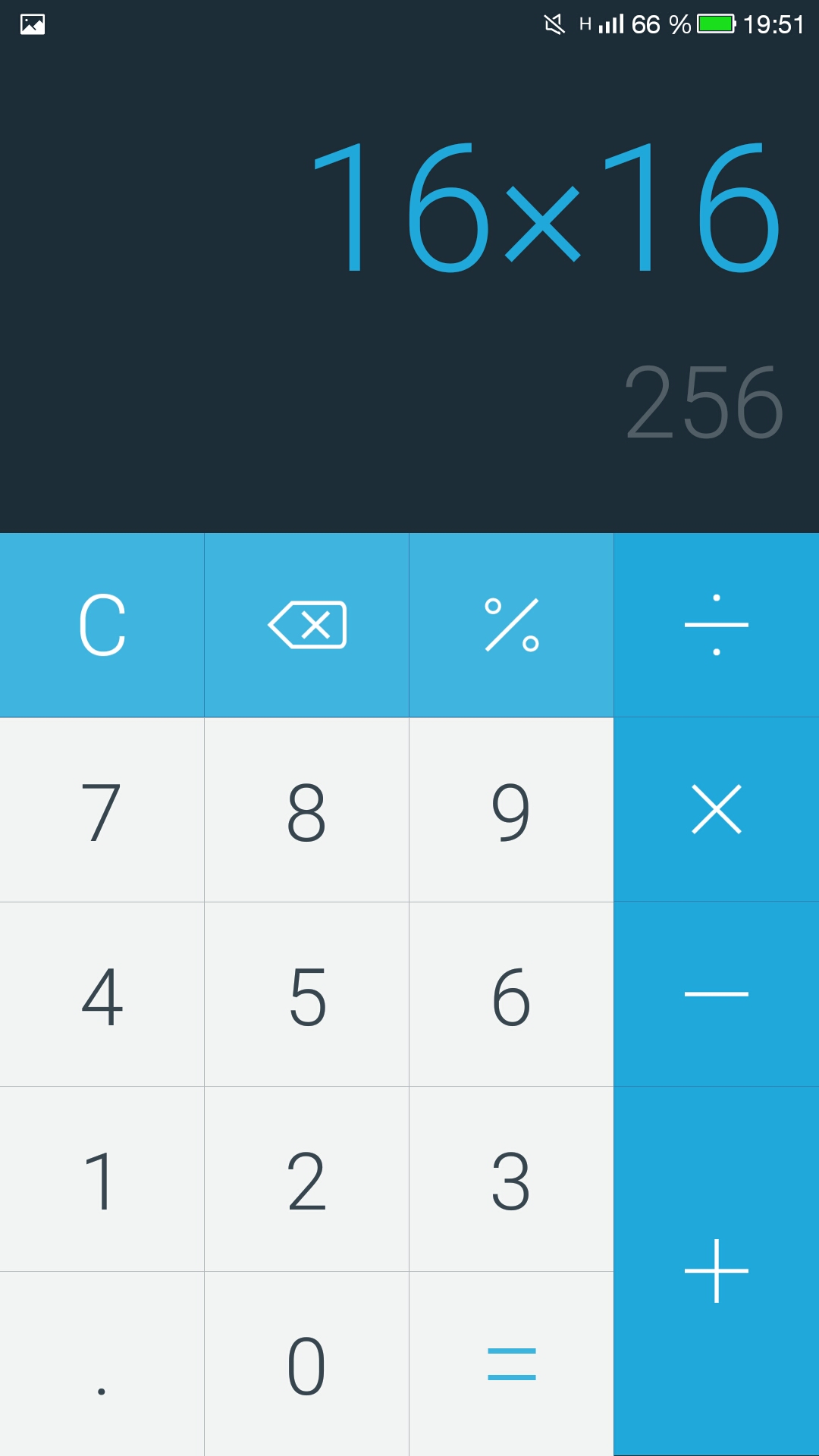

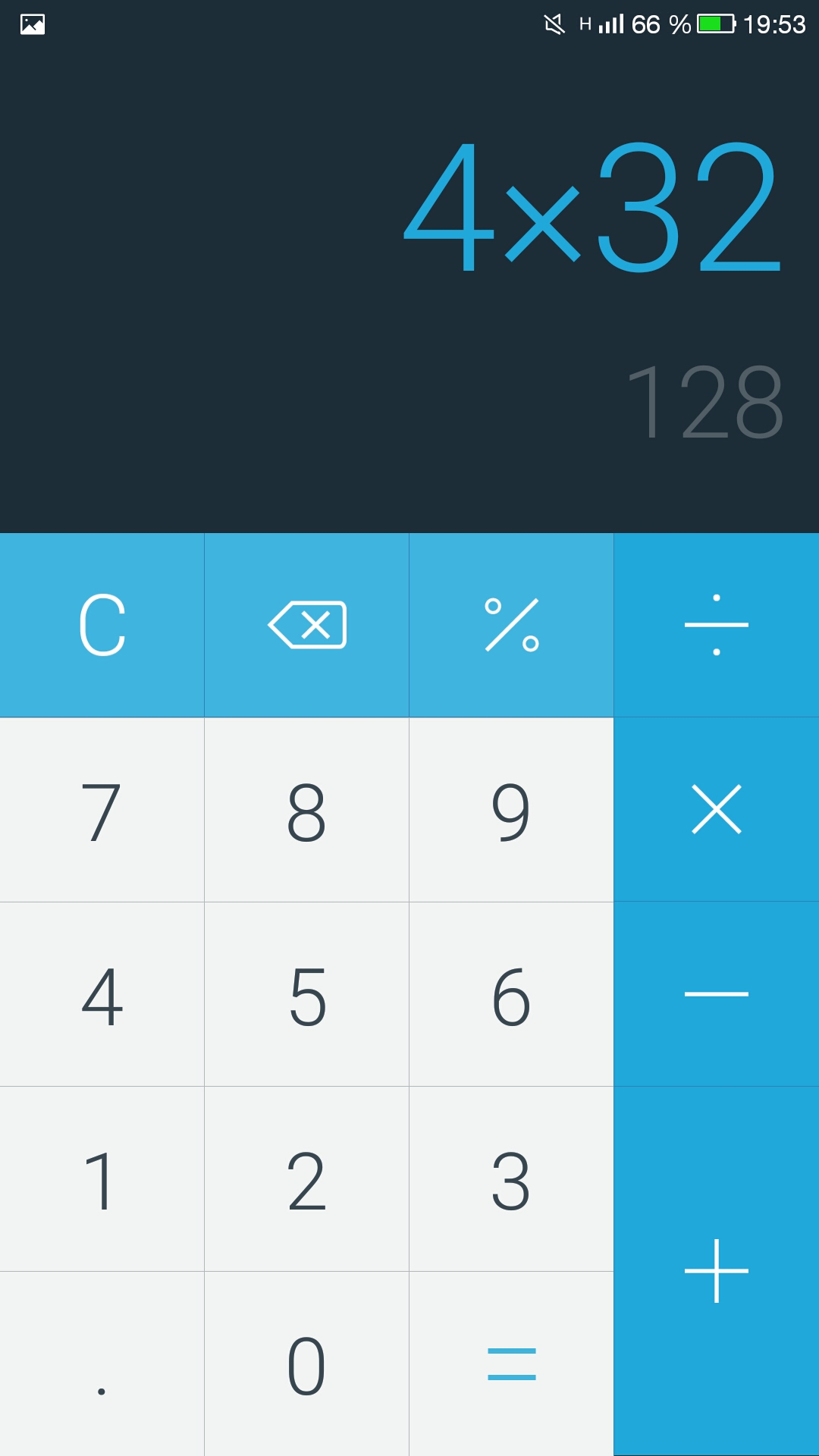

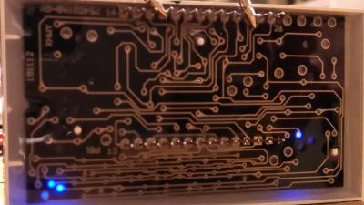

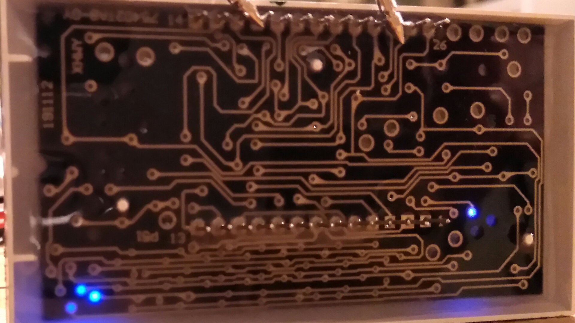

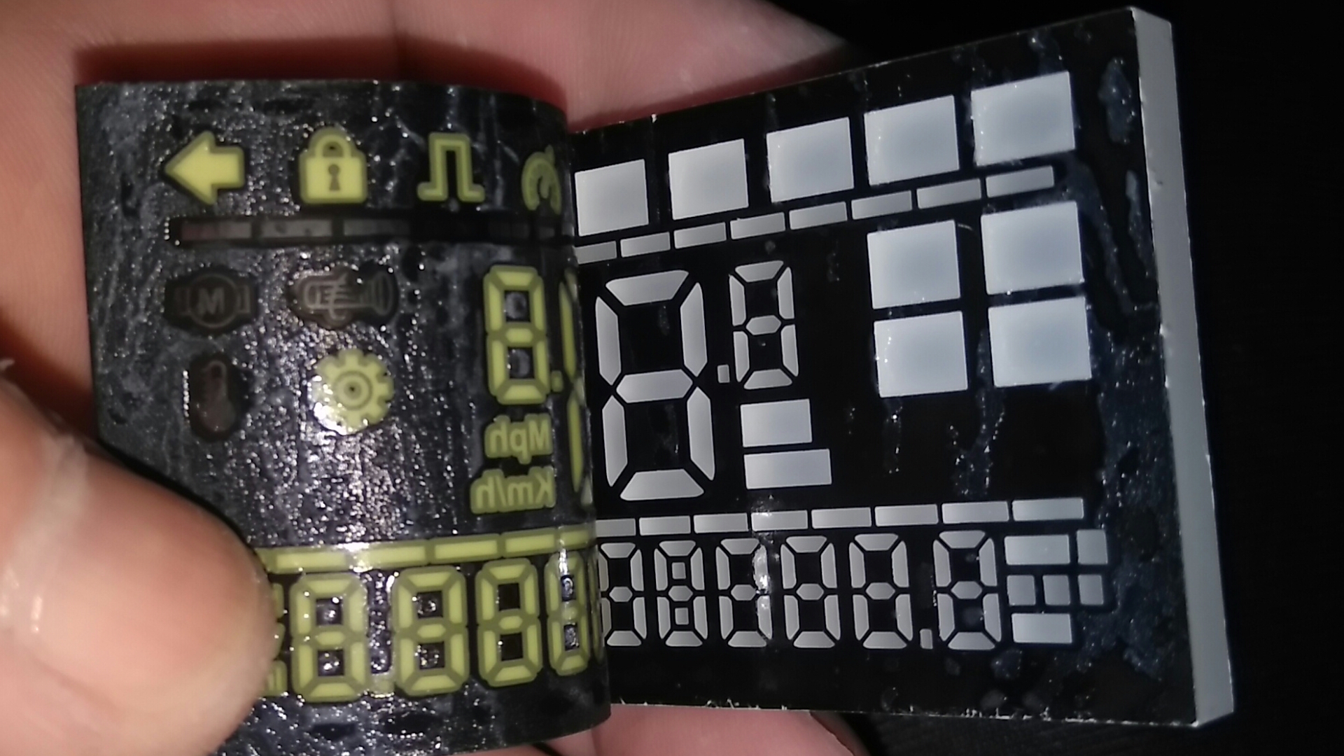

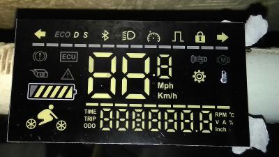

Цитата: Sonar от 11 Дек. 2020 в 23:36Интересно, что на этот драйвер можно навесить просто тьму ....
.... светиков:
Ещё 6*8 не задействовано у драйвера.
Фиг с ними, с кнопками.
Просто сказочная "железяка":
Стекляшный нервно курит в сторонке,  B-):

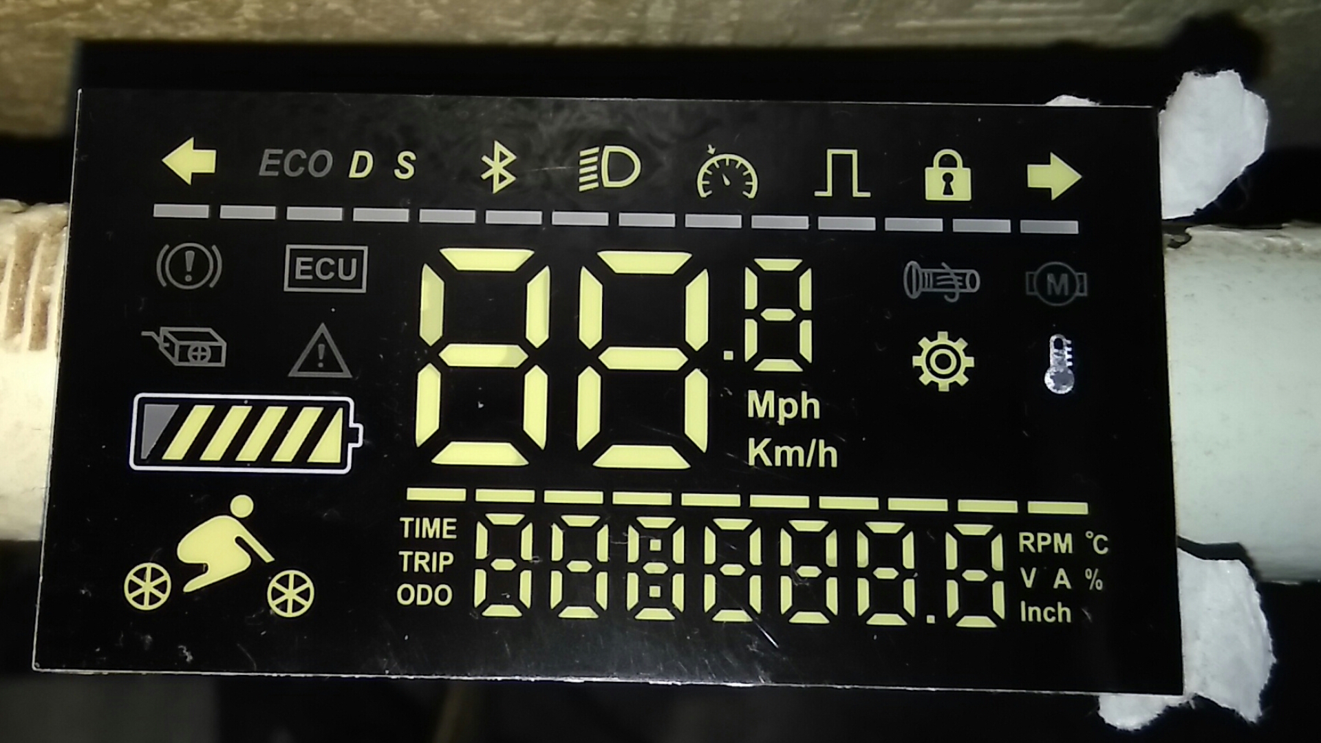

Какие кнопки нажать на Led дисплее, чтоб в меню сервисное войти ?
Или сервисное меню только через синезуб ?

Как изменить яркость Led дисплея ?
SF8. B1-Р600 с ЛЖФ15S-19.5АЧ.

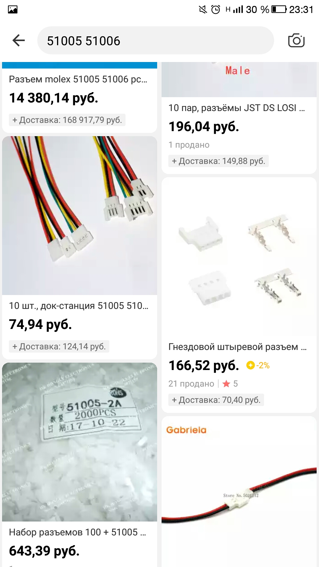

Дисплеи и контроллеры AOVO S3 уже появились на Avito по 2790р., ещё немного подождать и появятся 4-х-пиновые шнурки без которых их не скоммутировать - я, например, до сих пор жду посылку с разьёмами с Али, почта России совсем отбилась от рук.
