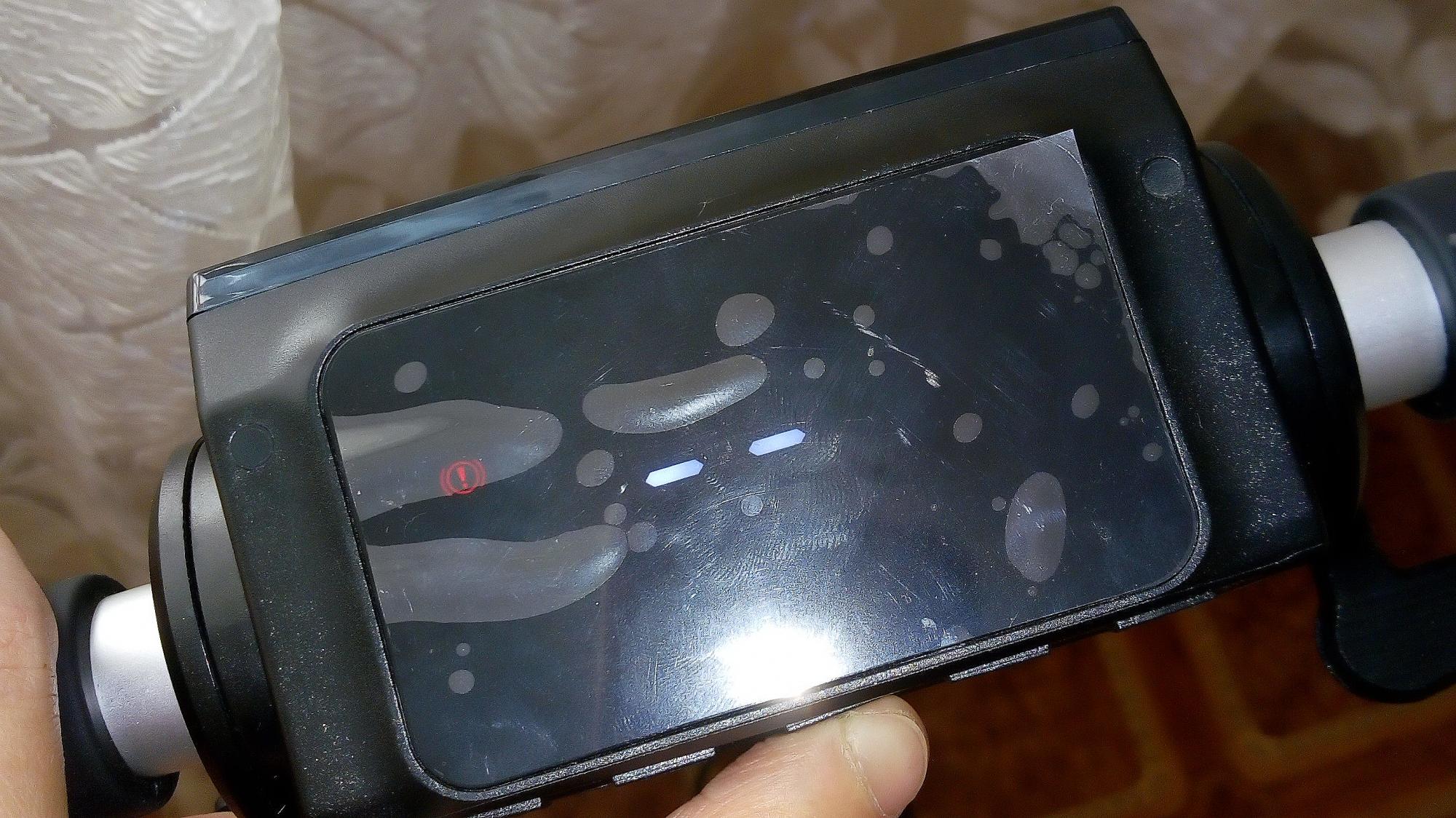

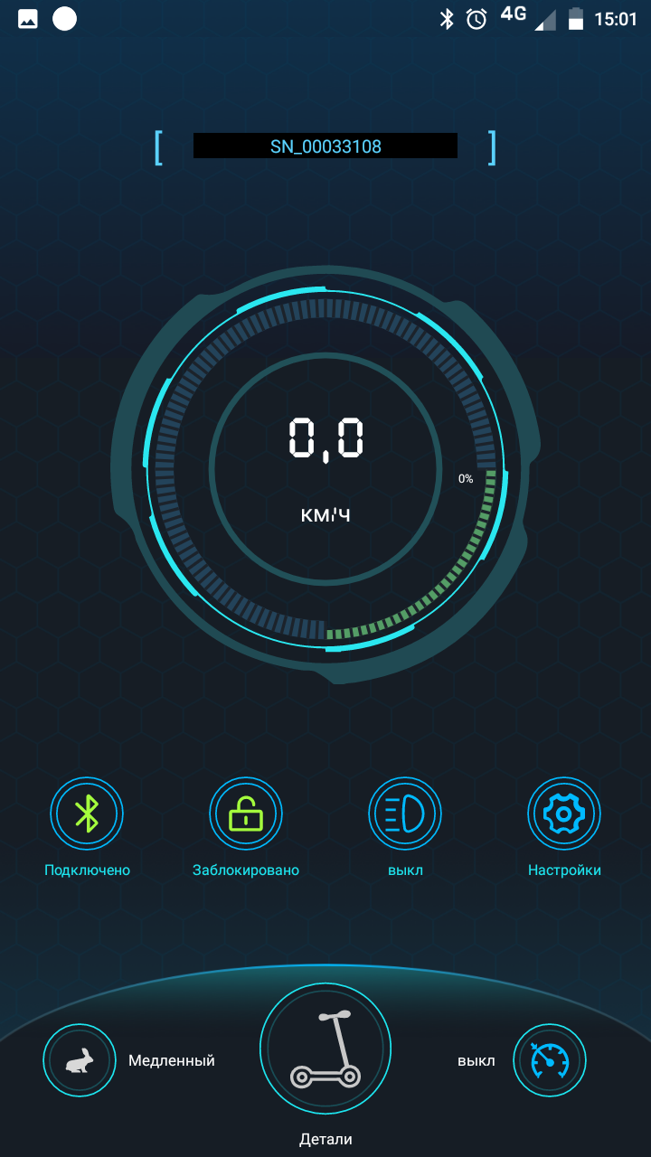

Уважаемые форумчане, добрый день. Самокат aovo s3 new. При попытки обновить прошивку через 365ProT в телефоне написал "ошибка обновления", а сам самокат выключился и не включается. Что делать? При одновременном нажатии на включении и ручку газа или тормоза на дисплее высвечивается индикатор газа или тормоза. Больше никаких признаков жизни самокат не подает

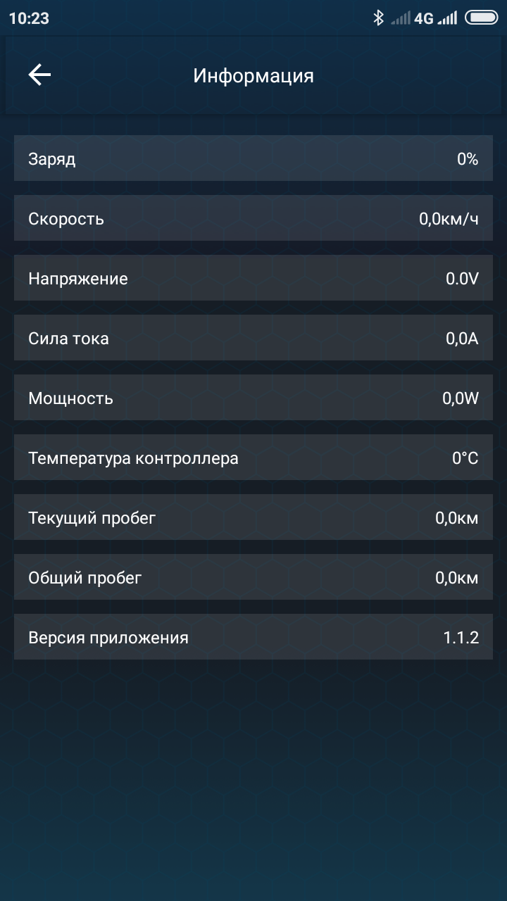

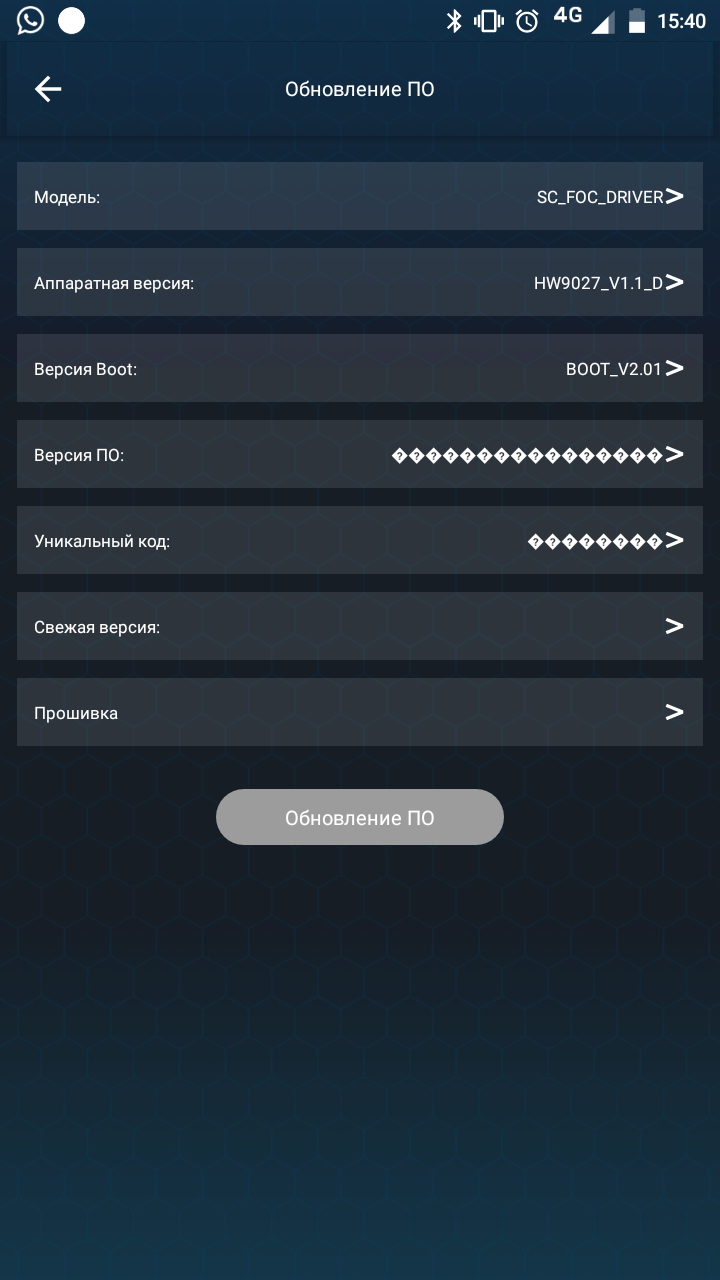

Снял клейму питания. Подождал 5 минут. Одел. Самокат не включается. Попытался удержать клавишу включения, и найти прогой AovoPro. Самокат находится, но делать в меню программы ничего не позволяет. Скрины во вложении. Стоит блокировка, но не снимается.
Сергей_1959
#135

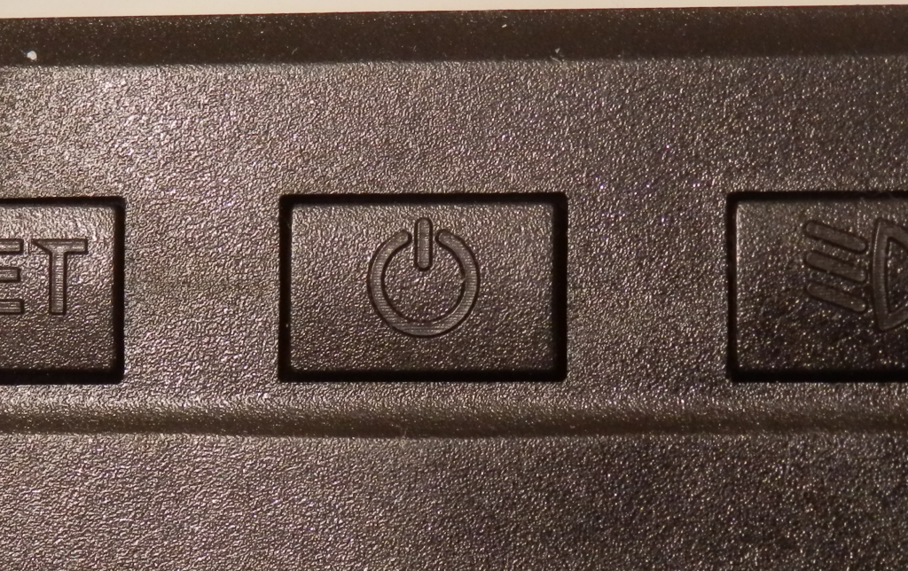

Разблокировать кнопкой не получается? Быстрое 7-микратное нажатие кнопки питания сбросит настройки, 10-тикратное включит режим автокалибровки мотор-колеса, в этом режиме ничего не трогать ждать окончания процесса.
Дамириум
Нет. Кнопка с замком не реагирует на касание. Быстрое 7-ми и 10-ти кратное нажатие кнопки питания также не даёт эффекта. Дисплей самоката выключен и признаков жизни не подает. Реакция дисплея только на одновременное нажатие тормоза/газа и кнопки питания.

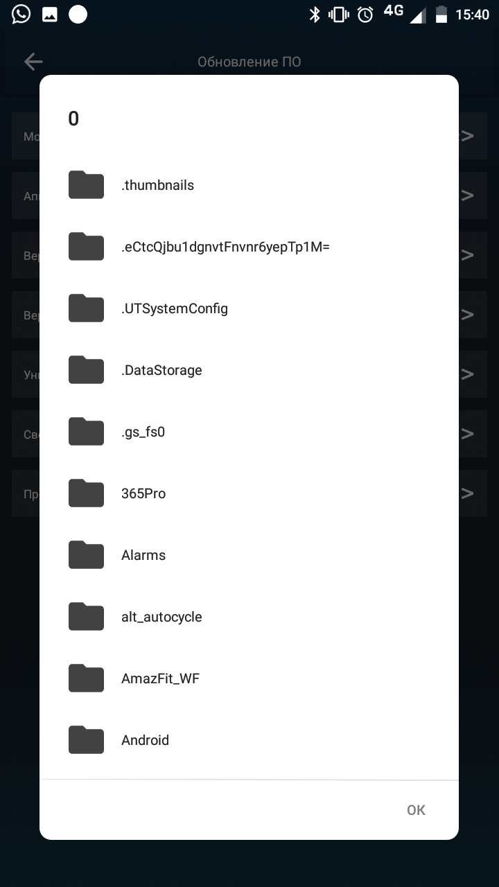

[user]Дамириум[/user], какая версия приложения AovoPro установлена? В подключённом приложении есть возможность прошить из памяти телефона, сейчас эта ф-ция доступна?
Версия стоит из плеймаркета. Шить я так понял возможность есть из телефона, но где взять саму версию прошивки?

Цитата: Дамириум от 09 Нояб. 2020 в 08:38Версия стоит из плеймаркета
Версию приложения можно посмотреть не подключаясь к самокату, последняя 1.1.6. Есть ранние версии, можно попробовать установить их, включить Wi-Fi, BT и GPS в телефоне и попробовать обновиться - при условии что есть коннект с самокатом.

А где взять эти ранние версии? Дело в том, что кнопка "обновить" в приложении у меня сейчас не активна. Можно установить прошивку только с тела телефона. А для этого ее нужно где-то скачать
Сергей_1959
Понятно. Ну и что делать собираетесь?
Из интереса нашёл и установил версию приложения 1.1.2, для моей версии прошивки .10 оно бесполезно. Поищите в инете, может быть она или более ранние версии помогут обойти идентификаторы в вашей убитой прошивке.
Дамириум
Спасибо всем. Победил. Удалил всё ПО. Установил заново aovoPro и удерживая клавишу питания обновил прошивку. После обновления самокат ожил.
