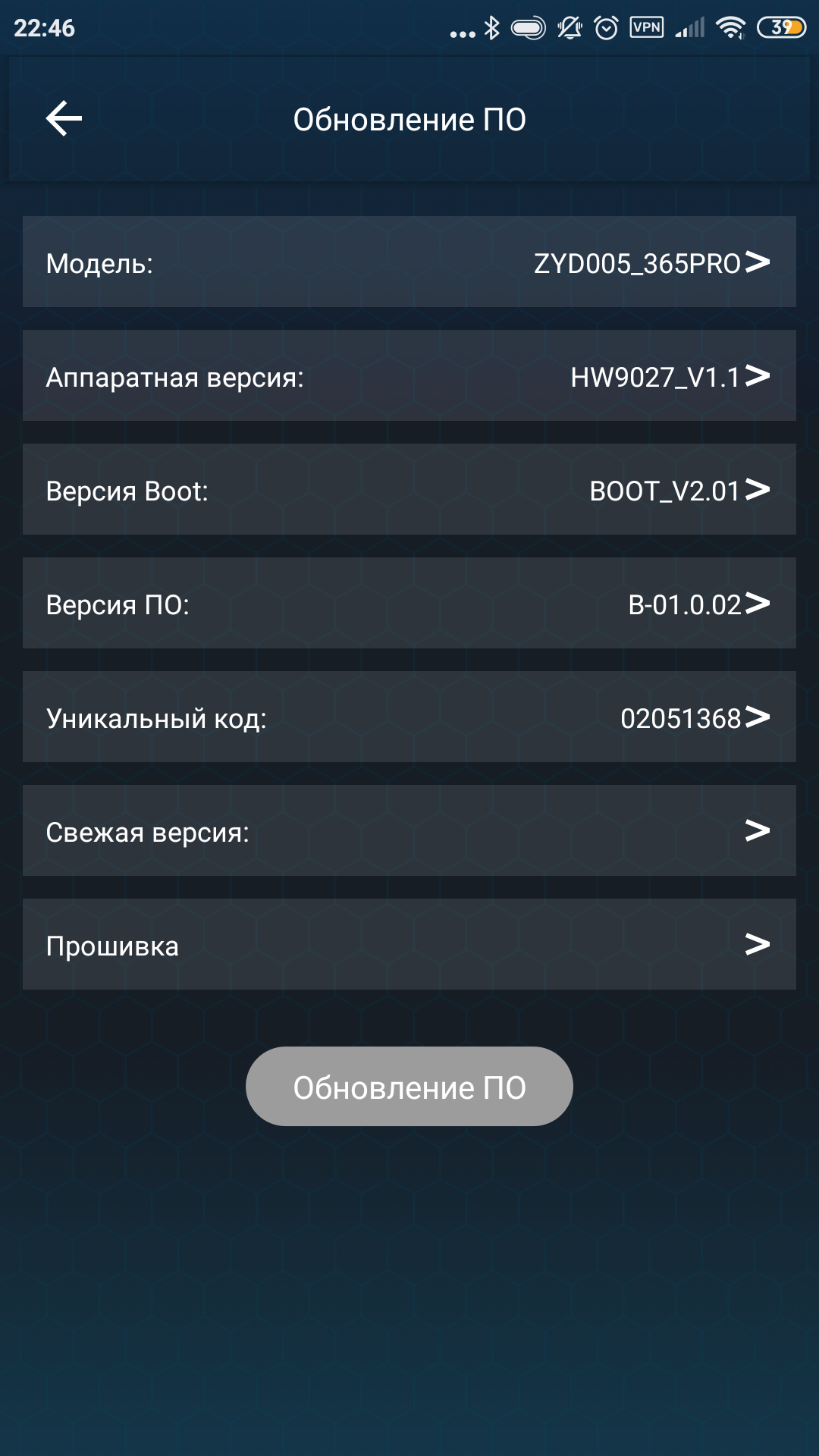

Купил Jintech S3pro new в августе. Через неделю езды, во время движения начинала мигать ошибка на дисплее E7 и через какое-то время просто выключался. И не включался совсем. Через какое-то время опять начинал включаться, но не надолго. Через 10 минут все повторялось заново. В магазине заменил самокат на новый.
Нового хватило тоже примерно на неделю. Начал просто без предупреждения выключаться во время езды на заряде 59%. После подключения к зарядке тут же включался и начинал заряжаться. Но при достижении 59% уровня заряда опять выключается. Эксплуатировался исключительно на идеально ровных тротуарах, ни разу не попадал под дождь.
Сергей_1959
[user]Heraks[/user], в каком магазине покупали? И ещё - какая версия прошивки и № батарейки в приложении, сделайте скрины если не трудно.

Heraks
Что с ним делать пока не решил, проблемы начались позавчера. Сделал скрин в приложении

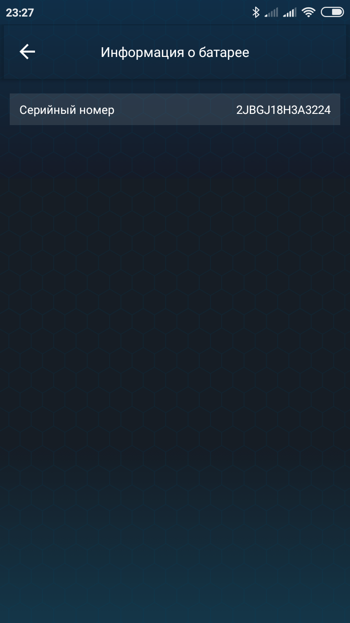

[user]Heraks[/user], а что сказано в гарантийном талоне по поводу гарантии на батарейку? И всё-таки что это за магазин?
Вот информация о моей батарейке, можете выложить номер своей, интересно будет сравнить.

Цитата: Heraks от 27 Сен. 2020 в 22:59Что с ним делать пока не решил, проблемы начались позавчера. Сделал скрин в приложении
Так на скрине старая прошивка (02-ая), надо обновить в первую очередь, потом смотреть.
Цитата: Сергей_1959 от 27 Сен. 2020 в 23:18Вот информация о моей батарейке, можете выложить номер своей, интересно будет сравнить.
где вы такую инфу берете? У меня вроде тоже приложение Aovopro версии 1.1.5 и такой инфы не нашел там....
И оно показывает у меня наличие обновления B-01.0.11K (сейчас B-01.0.10). Но я чёйто очкую)

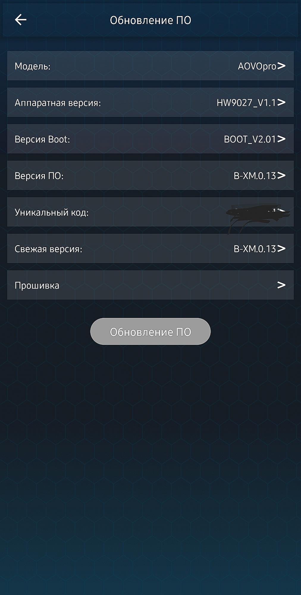

Kutuzoof
После переустановки приложения Aovo pro из плей маркета прилетело обновление. Что заметил -разное последовательное нажатие кнопки включения меняет режимы. Например 4 нажатия включает круиз. Была прошивка  B-01.0.04

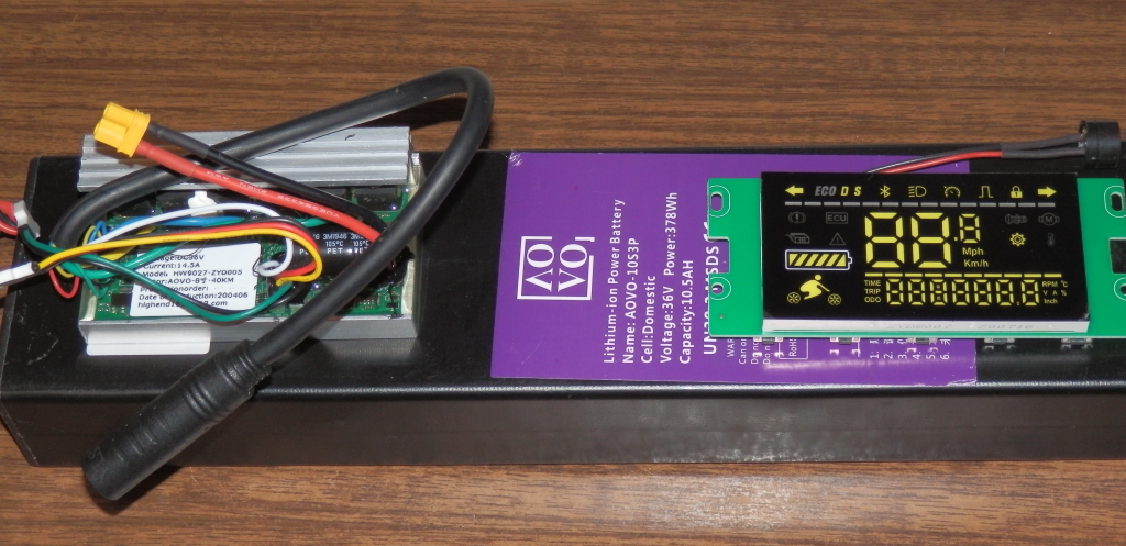

Сергей_1959
Цитата: inwin от 27 Сен. 2020 в 20:06нужно смотреть что в контроллере, какие стоят конденсаторы, феты и т. д
Посмотреть можно, изменить ничего нельзя т.к. контроллер модульный, см. фотки. В случае выхода из строя починить не получится, только под замену, что удобно для магазина и производителя но обломает кайф любителям поковырять под себя.

Сергей_1959
Цитата: inetchik от 06 Нояб. 2020 в 16:38именно дисплей-лед для изучения.
В моём дисплее изучать нечего, программируется контроллер. Я попробую слить протоколы обмена в разных режимах, посмотрим что из этого выйдет.
