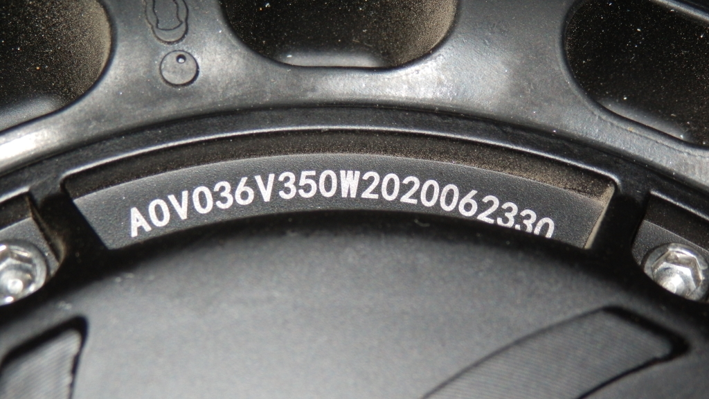

Если возникнут вопросы по мощности МК - пиковая кратковременная мощность согласно шильдика 350W, выше которой мотор будет подгорать.

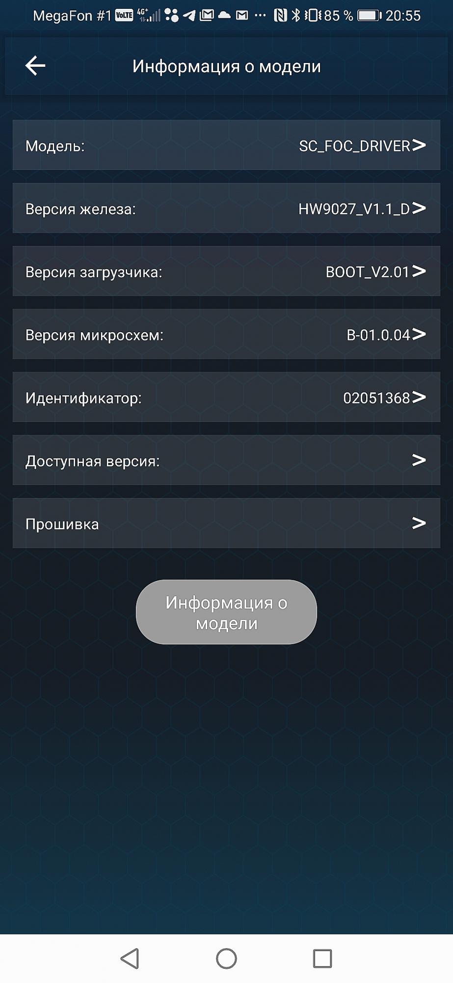

Здравствуйте! Ищу прошивку для дисплея на Aovo S3.
Также интересует прошивка для основного контроллера. после сбоя во время обновления, контроллер не запускается. Может есть какое то решение?
Сергей_1959
[user]Kochumeev[/user], давайте скрины AovoPro с версией и пр., возможно поможет 365ProT. Дампы попробую слить как только получу железки с Али, есть вариант перешить сторонний прошивальщик но неохота рисковать. Я в прошлом сезоне катался до НГ и сразу после него, торопиться некуда, а там посмотрим по погоде.

В общем не получилось слить прошивку с контроллера, т.к. контроллер защищен.
У кого есть варианты как снять защиту и считать прошивку?
