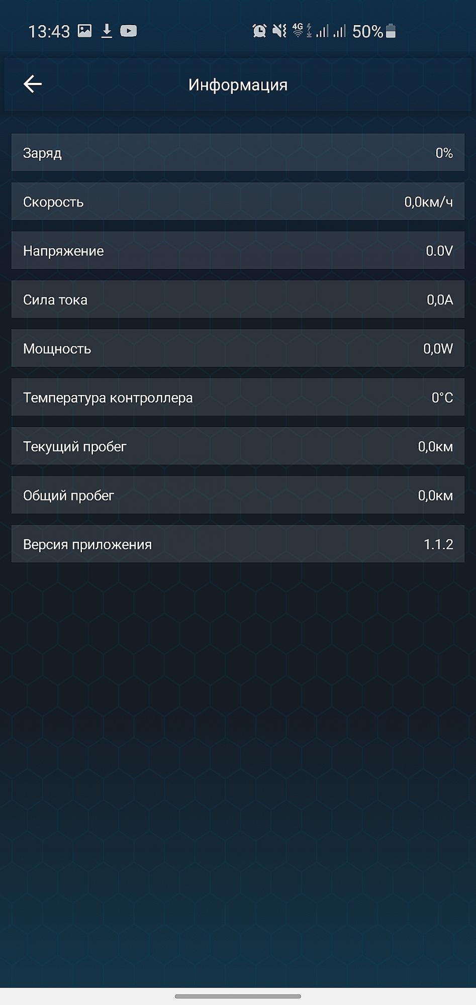

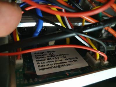

Здравствуйте. Имеется Aovo m365 Pro клон сяо. Контроллер, я так понимаю, аналогичный вашим, HW9027-ZYD005, 36v 16a.
Имеется проблема: после попытки подключения к самокату через приложение HW Link (от Hobbywing) в попытке найти какие то интересности оригинальное приложение перестало работать как раньше. Подключение по бт проходит, приложение видит коннект, но нет вообще никакой инфы о самокате, ни заряд, ни модель, ни фонарик включить, вообще ничего. Также невозможно изменить лимит скорости.
Пробовал сброс путем 10 кратного нажатия питания, потом включения, и еще 10 кратного нажатия питания, сброс вроде как проходит, самокат пищит, колесо начинает бешено крутиться, но проблему это не решает. Какие могут способы побороть проблему? Может еще железный сброс есть? Думал заказать контроллер, но не могу найти по этой модели.
Сергей_1959
Цитата: aroxyson от 27 Авг. 2020 в 10:00Пробовал сброс путем 10 кратного нажатия питания
10-тикратное это самообучение, сброс - 7-микратное нажатие и перезагрузка. А вообще было-бы неплохо выложить фотки и скрины дисплея для ясности, если не сложно.

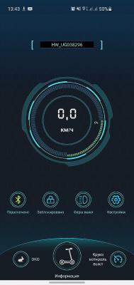

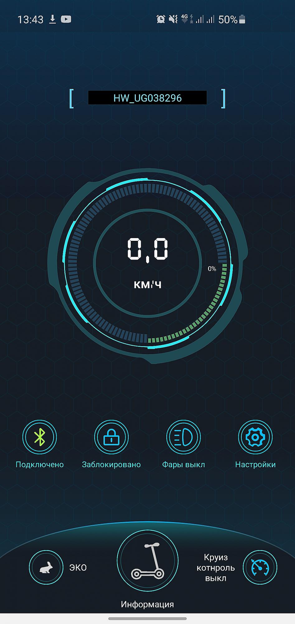

aroxyson
Цитата: Сергей_1959 от 27 Авг. 2020 в 11:13выложить фотки и скрины
если я правильно понял, то вот, или вы имеете ввиду внутренности?
попробовал 7-кратное - сообщение E4.
забыл сказать, что в первом сообщении скрин дисплея когда приложение еще работало
вот так сейчас
Сергей_1959
Е4 и есть режим обнуления, все данные обнуляются. На втором скрине не горит значок Заблокировано; если дело в блокировке нужно подождать пару суток и поставить на зарядку, всё восстановится. А вообще у нас рабочее приложение AovoPro и есть другие варианты подключения по ВТ.

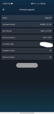

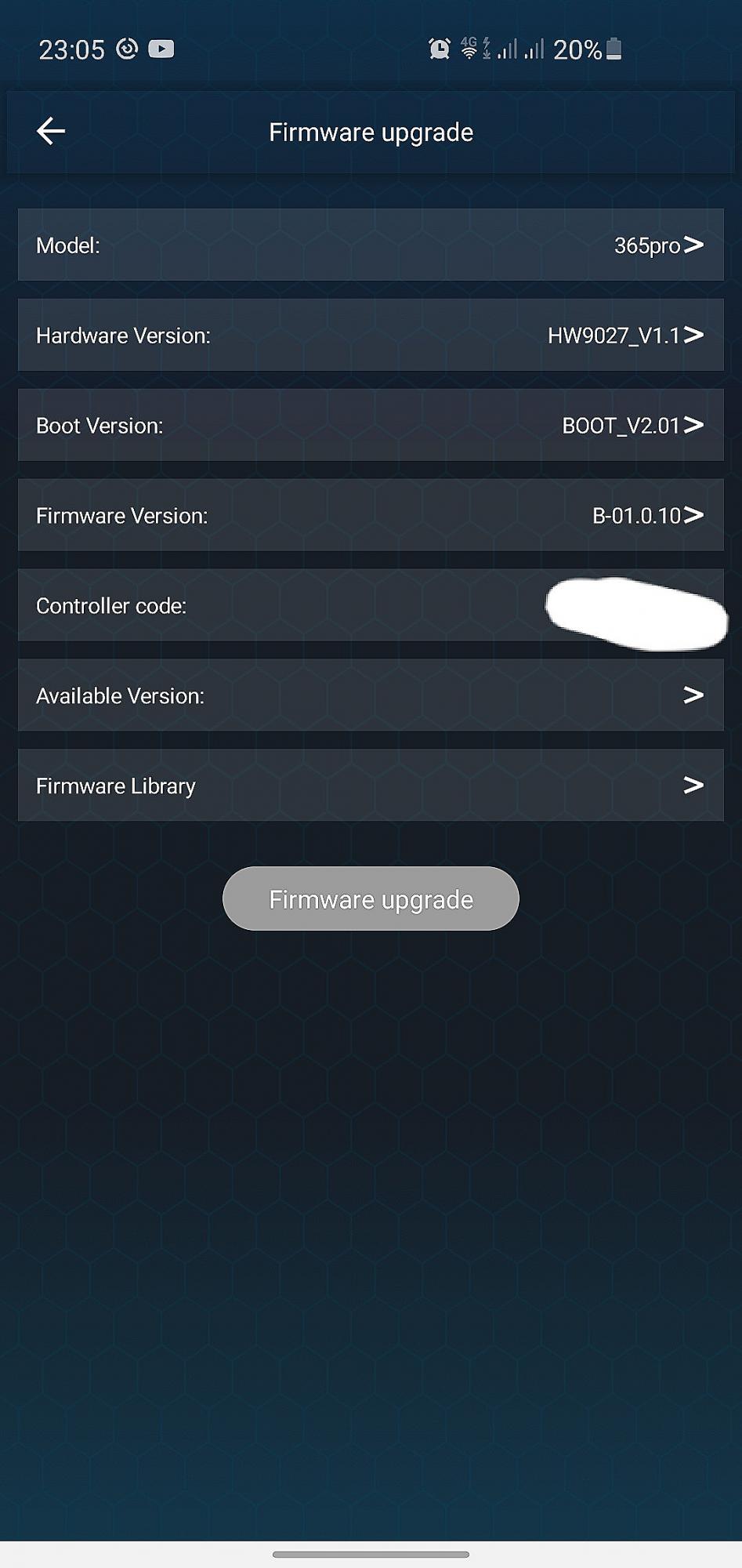

Доброго времени суток, друзья. Может у кого-нибудь всё-же есть дамп B-01.0.10?
AOVO M365 Pro включается только на зарядке. В попытках "починить" сломал его еще больше, "обновил" из приложения  365ProT, теперь у него прошивка B-01.0.04, на максимальной скорости не может определиться с какой скоростью ему ехать (23 или 24 км\ч), от чего дергается, скоростные режимы не переключаются, фонарь не работает. И включается он теперь не зажатием кнопки, а одиночным нажатием. И, да, всё так же только при зарядке

Цитата: JackKhoros от 27 Авг. 2020 в 19:06Может у кого-нибудь всё-же есть дамп B-01.0.10?
В начале темы были 2 файла ранней версии, загрузите в телефон и попробуйте прошить, может и прокатит.
