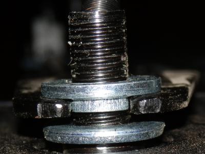

Сергей_1959

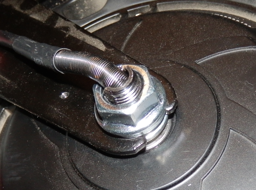

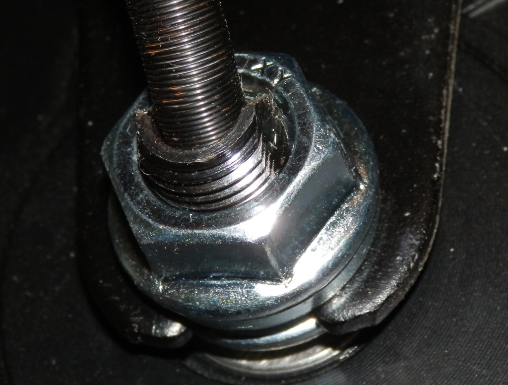

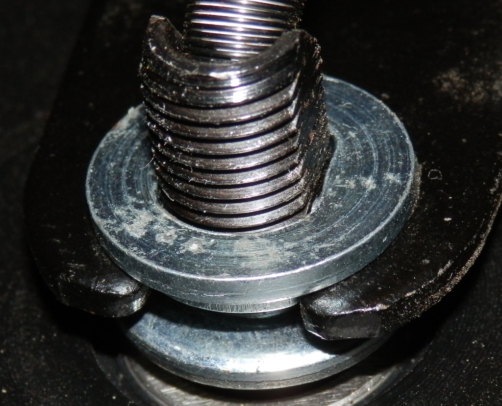

Доработал защиту передней вилки МК от прокручивания установкой дополнительной шайбы с хвостом от Сяоката, выглядит это так :
Надеюсь теперь не провернёт.

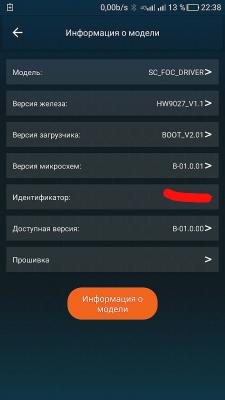

Карапузик

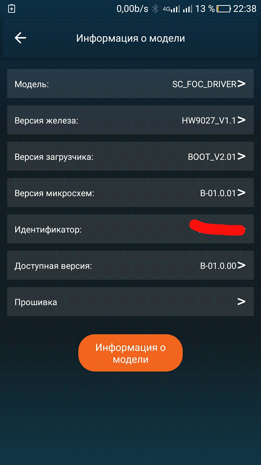

По поводу завышения скорости: надо обновить данные о модели. Как я понял приложение связывается с сервером запрашивает информацию по мотор-колесу и вносит в программу. После этого скорость покпзывает точно.
Сергей_1959
[user]Карапузик[/user], у меня самая последняя версия на сегодня, обновлений пока нет ни по воздуху ни с завода. Китайцы в курсе проблем в прошивке, обещали исправить.
Карапузик
[user]Сергей_1959[/user], ну нк знаю у меня все поправилось. Обновлять не пршивку не программу а именно модель
Сергей_1959
[user]Карапузик[/user], моя версия:
Старые глюки исправили, новые добавили, например обнуление % заряда по индикатору это 32.7V, а при 31.4V перестаёт крутиться МК.

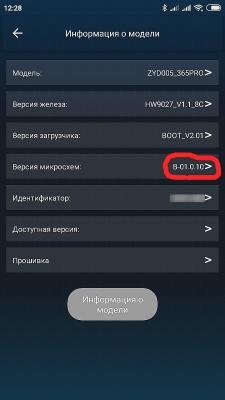

Карапузик
[user]Сергей_1959[/user], версия такая же но внизу кнопка активна. Вот её нажал и все настроилось
Сергей_1959
[user]Карапузик[/user], глючила версия 02 на конце, у тебя сейчас 01 и предложение скачать 00; у меня 10 из коробки и нет никаких предложений. Есть возможность прошить из памяти телефона, но для этого нужен сам файл(или 2 файла) в папке 365Pro, у меня их нет и нет бэкапа этой прошивки. Я ещё не решил буду-ли я морочиться с программатором и прошивками или просто дождусь обновки по BT, вначале просто приведу аппарат в нормальное состояние.

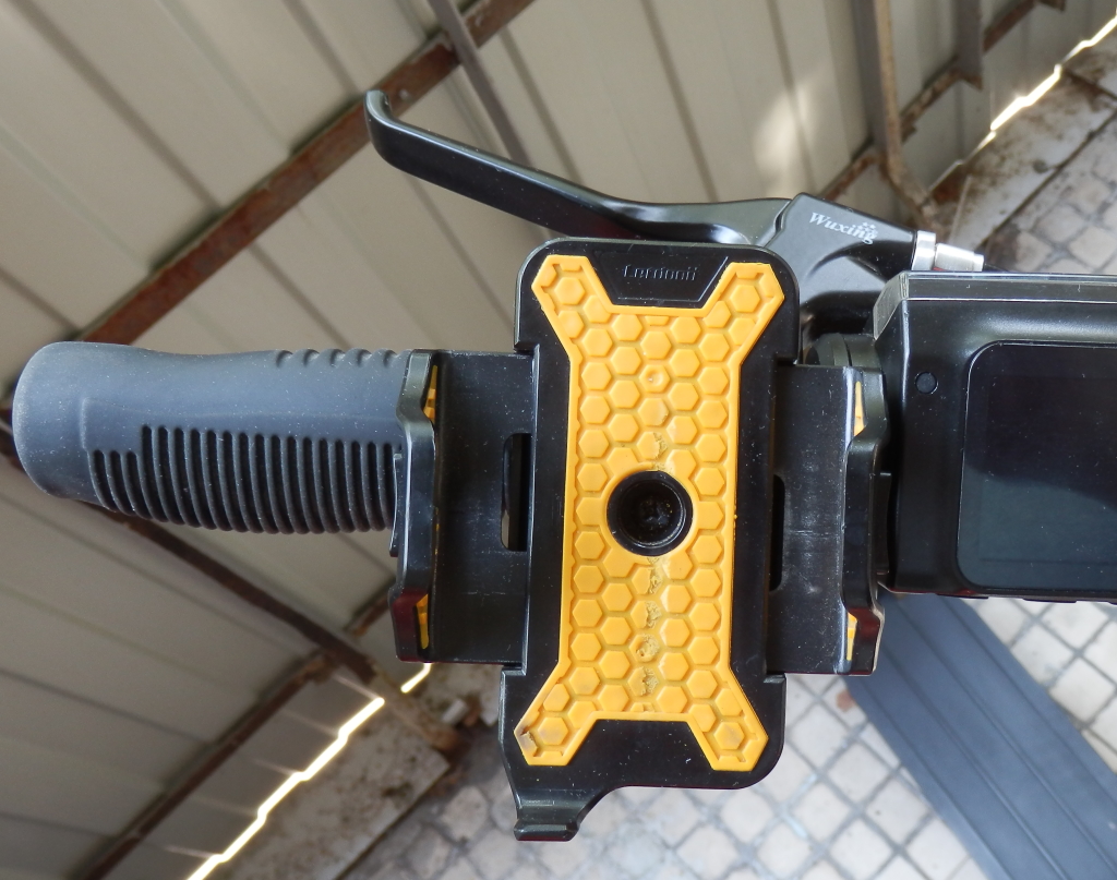

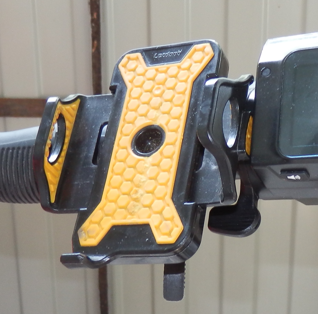

[user]Сергей_1959[/user], можно еще держалку для телефона на руль установить.
15:40
Paxxa
#31
Цитата: inwin от 28 Июль 2020 в 00:58руль установить.
15:40
Все ждал как он улетит😂
Fixprice 150р.
Сергей_1959
Да вроде-бы всё просто, нужно решить всего 2 вопроса: чем тормозить и как дотянуться до экрана чтобы сделать скрин. На старом самокате первый вопрос решён, второй требует тренировки большого пальца и некоторых навыков.

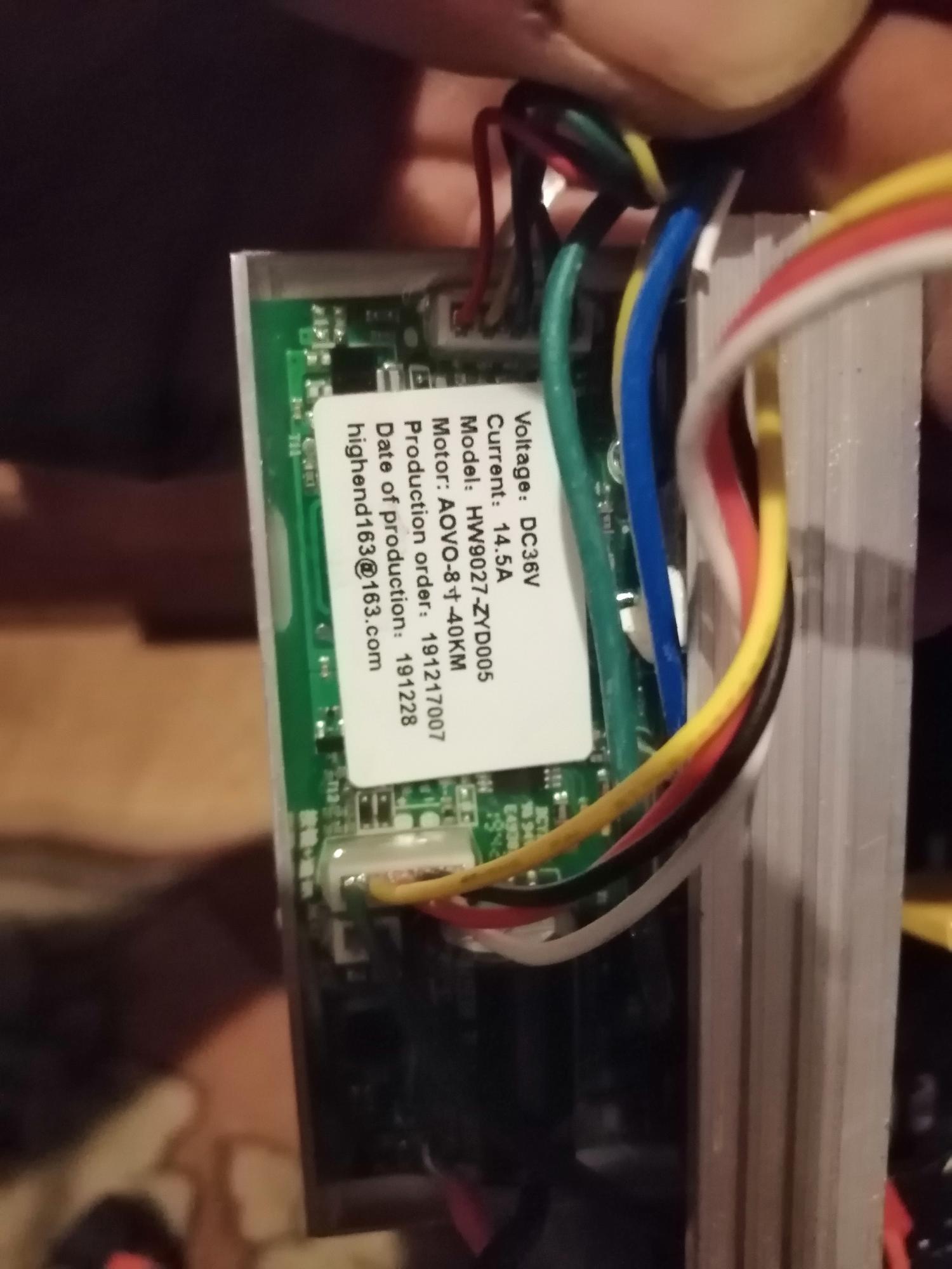

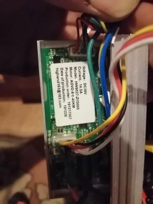

Dk2111
Добрый день. Возможно кто то подскажет?) где можно приобрести подобный контроллер? (толи руки толи... На алике не нашёл) Jintech s3
Jintech s3. Odo 1015
Paxxa
Цитата: Сергей_1959 от 28 Июль 2020 в 10:18Да вроде-бы всё просто, нужно решить всего
Не, такой зажим вообще плох, телефон может вылететь вверх на кочке
Сергей_1959
[user]Paxxa[/user], не надо грязи, с момента покупки ещё ничего не вылетало, от смартфонов до видеокамер.

Цитата: Dk2111 от 28 Июль 2020 в 16:32Добрый день. Возможно кто то подскажет?) где можно приобрести подобный контроллер?
А что с ним не так? Или просто под замену старому от S3?
