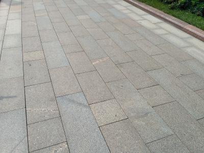

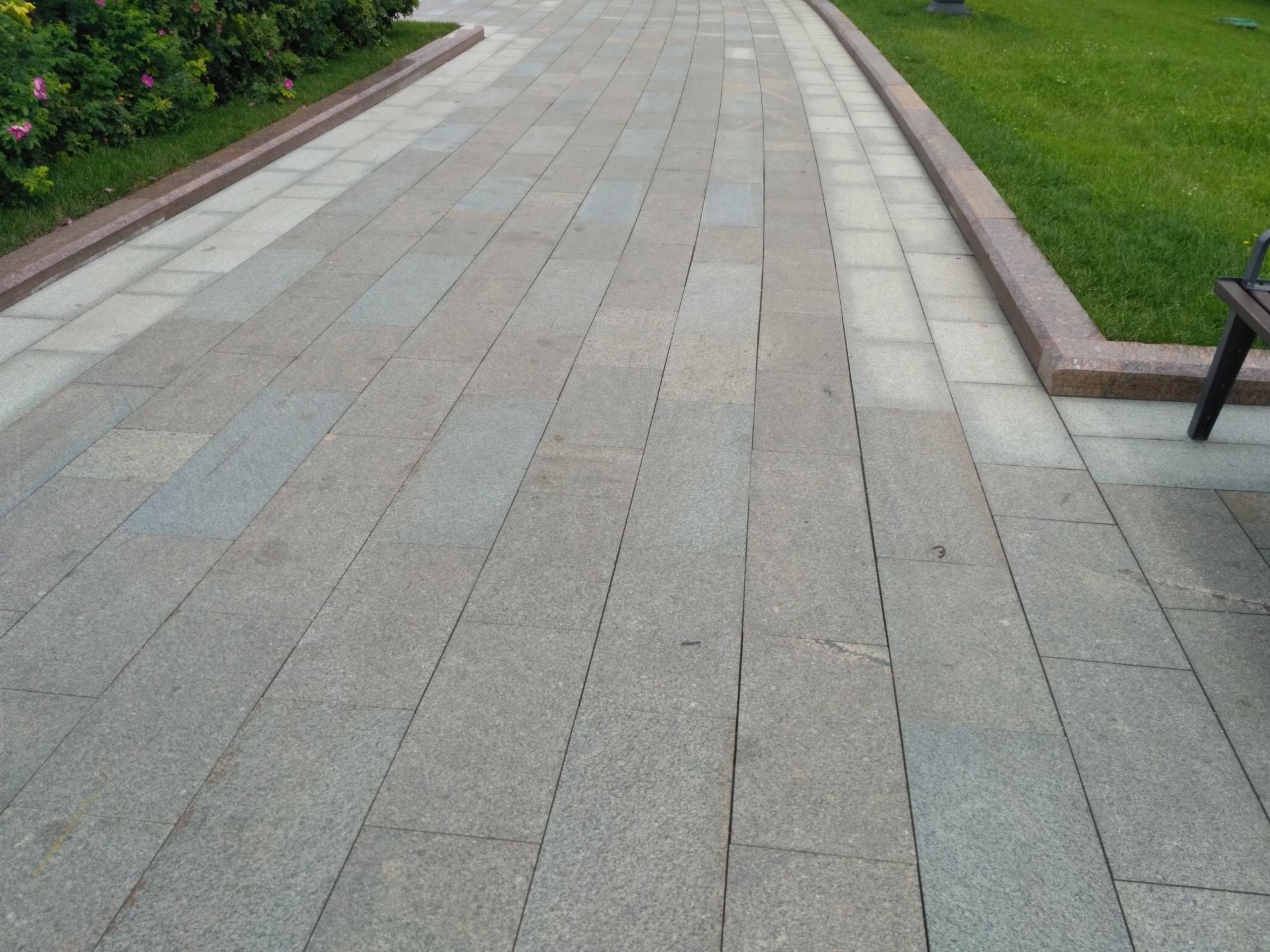

Проверил на скольжение новую плитку в Парке Победы на Поклонке, перфорированные покрышки по такой плитке не скользят.

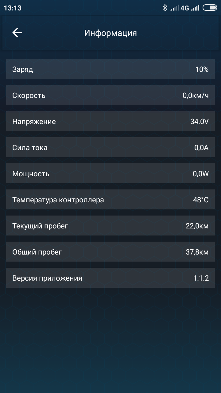

И вот новые скрины о батарейке и пробеге:

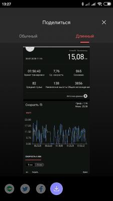

[user]inwin[/user], мне проще откалибровать по велокомпьютеру; согласно скринам отсюда разница с данными по GPS =31%, так что быстрее 28км/ч. мне не разогнаться. В горки тянет слабее такого-же тайваньского МК, есть идейка перекинуть колёсики на время и замерить тягу и нагрев, жду пирометр с Али.

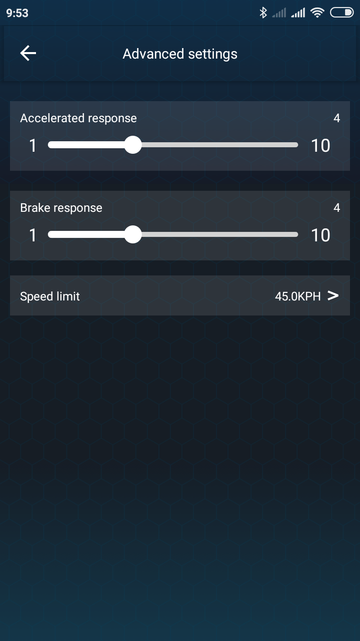

В моей версии прошивки можно задать скорость до 60км/ч. по индикатору, реально сохраняется настройка на 45км/ч., соответственно возрастает максимальная скорость на ХХ (холостом ходу).
В шапке темы короткое видео на эту тему, попутно освещена работа круиз-контроля. Интересно, как с настройками в других версиях прошивки?

Продолжаю раскачивать батарейку, сегодня удалось проехать 15.3км. по GPS и ещё оставался небольшой запас по н-ю. Плохо то, что МК постоянно работает на торможение, из-за чего разогревается сильнее обычного, наверное стоит дать ему отдохнуть пока не установлю ручной тормоз или не похолодает.

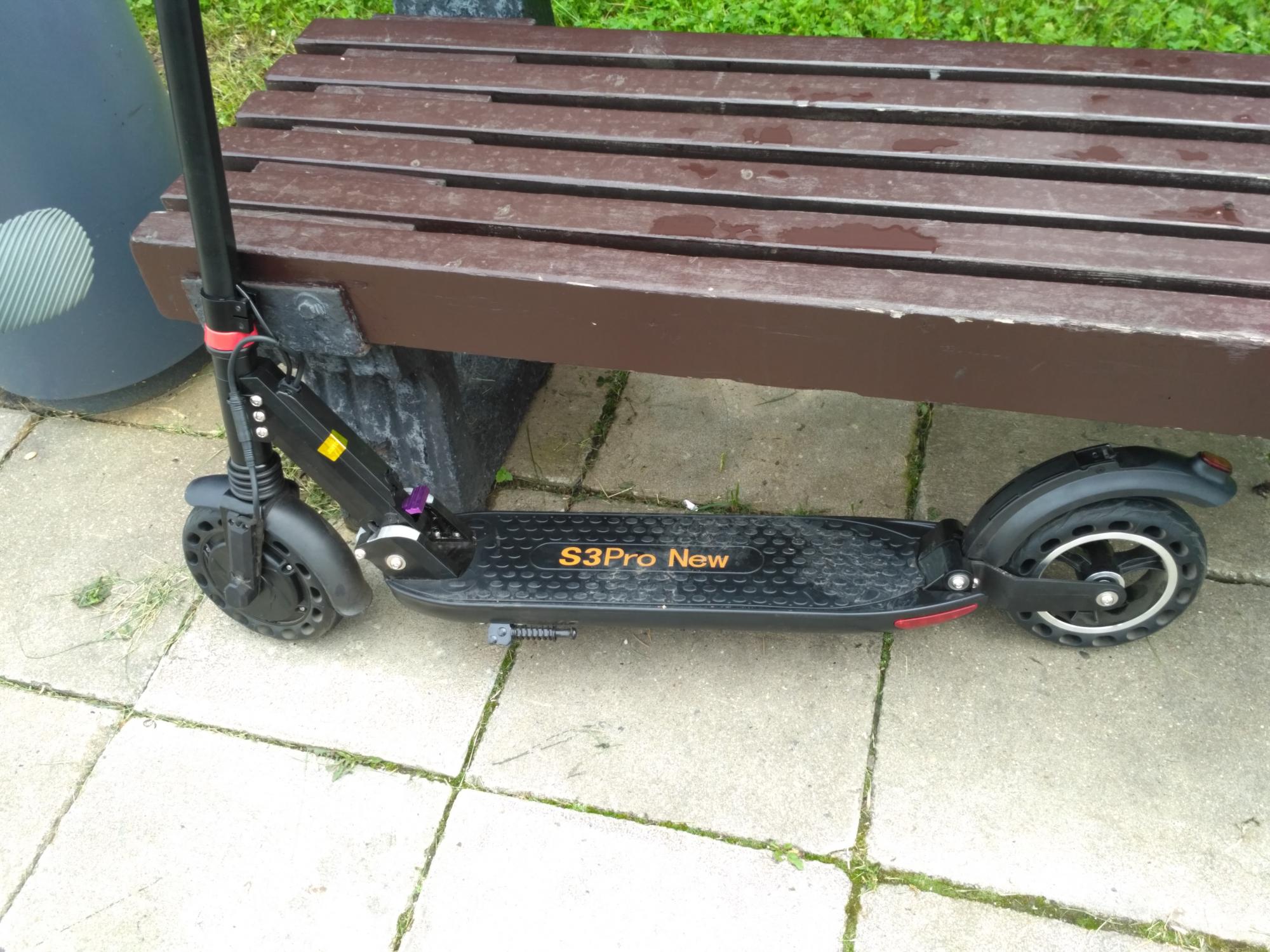

Заменил для пробы стоковое МК на аналогичное пр-ва Тайвань от GT S3Pro, тайваньское явно мощнее, тащит в запредельные для стока горки, ток при этом не выходит в красный сектор индикатора и при этом МК очень умеренно греется. После замены движка потребовалась автокалибровка (режим E3) после чего МК вышел на оптимальный режим и максимальную скорость.
Между МК есть небольшая разница в весе - стоковое чуть легче ( 2.79кг. против 2.84кг.), с чем связано - пока непонятно.
