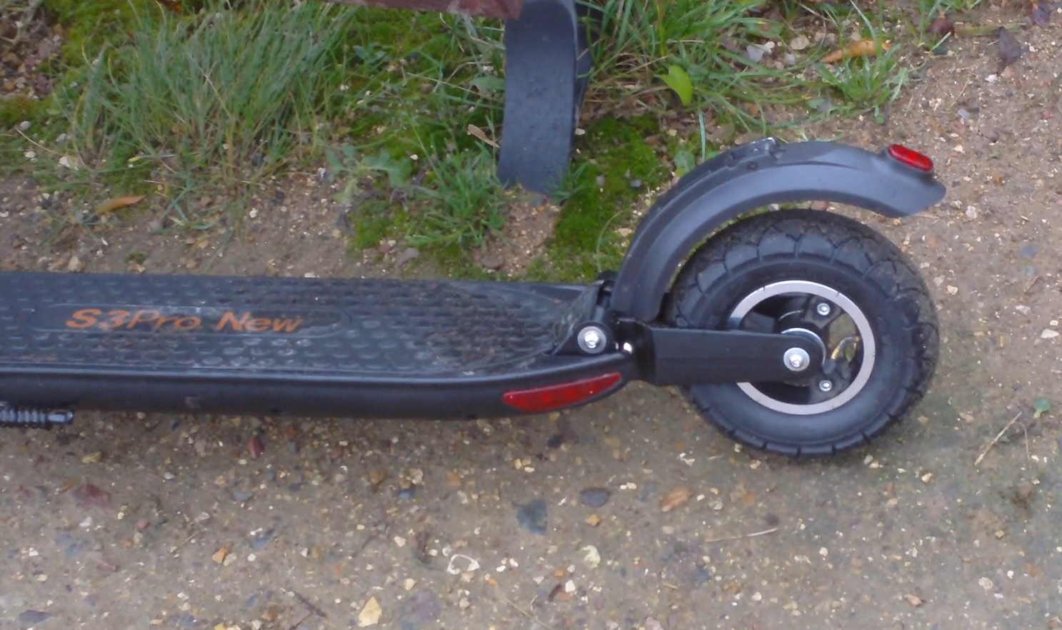

Сергей_1959
#146
В связи с похолоданием переобулся на дутое разборное колёсико 200х50 взамен перфорированному, заменил вместе со стандартной Куговской вилкой 52мм. в сборе, стоковая 70мм. может отдохнуть до весны.

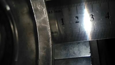

Цитата: Сергей_1959 от 14 Авг. 2020 в 14:00Заменил для пробы стоковое МК на аналогичное пр-ва Тайвань от GT S3Pro, тайваньское явно мощнее, тащит в запредельные для стока горки, ток при этом не выходит в красный сектор индикатора и при этом МК очень умеренно греется. После замены движка потребовалась автокалибровка (режим E3) после чего МК вышел на оптимальный режим и максимальную скорость.
Между МК есть небольшая разница в весе - стоковое чуть легче ( 2.79кг. против 2.84кг.), с чем связано - пока непонятно.
У колеса от GT подшипники другие, ось толще, диаметр обода 127, а не 125 как в оригинале. Вот и тяжелее

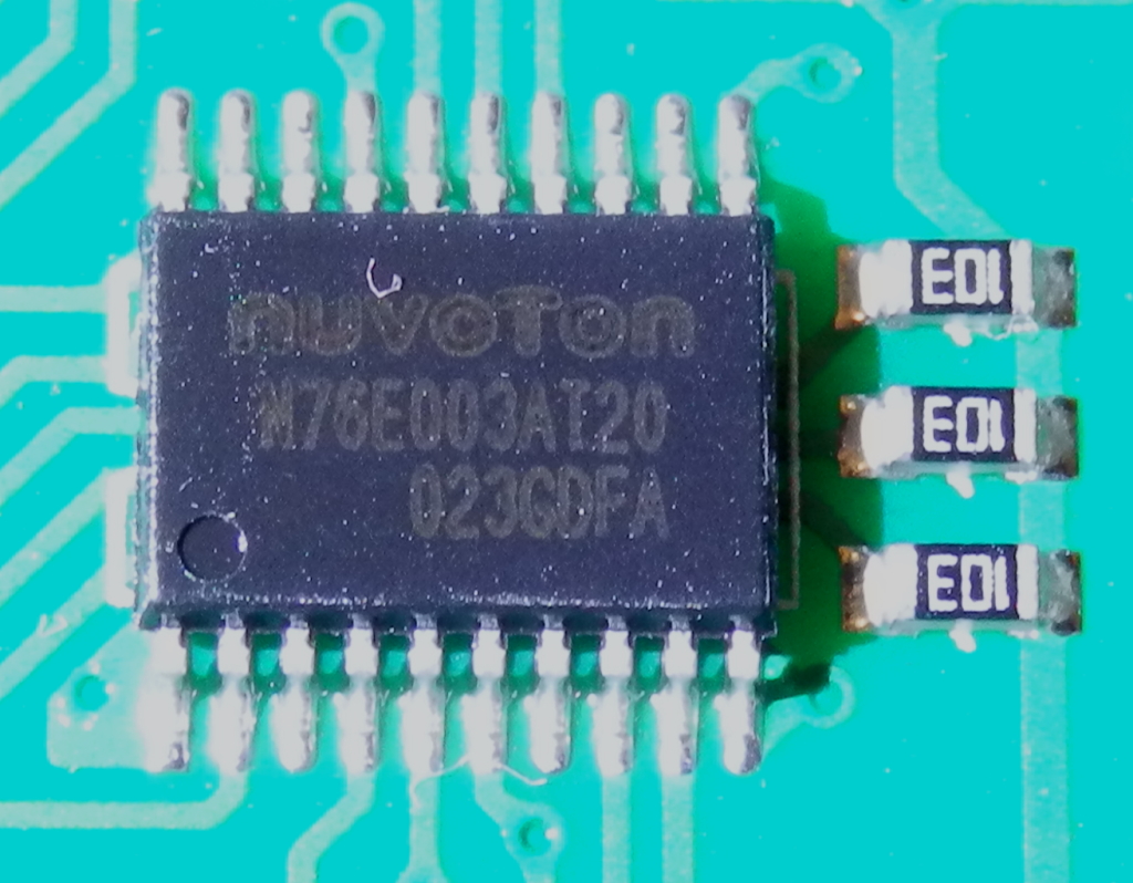

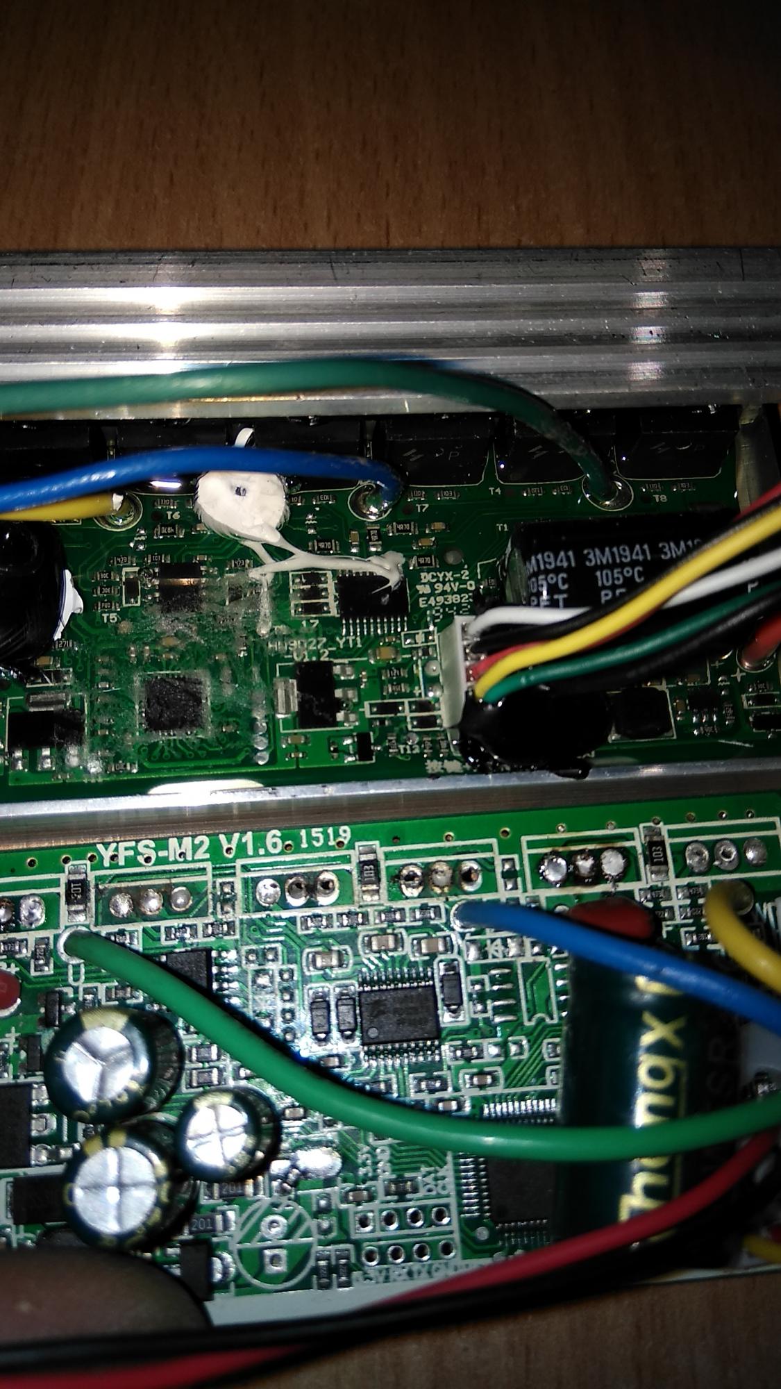

Цитата: Argon1024 от 29 Нояб. 2020 в 10:47Можно по железу дисплея инфу? Ну или фотки контроллера? "Прошивка залочена", это как? Файл зашифрован?

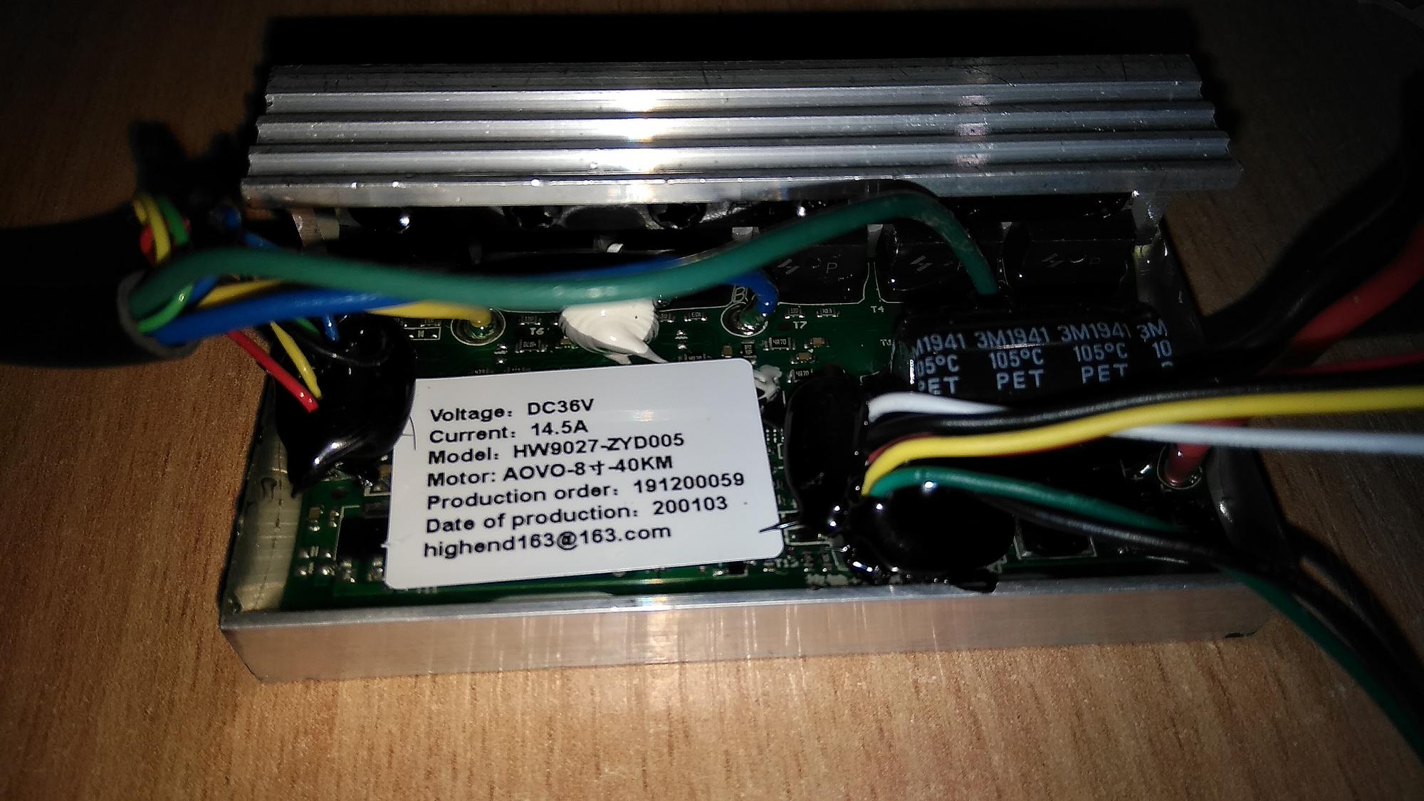

[user]Argon1024[/user], инфы-то навалом - времени нет, если коротко - в дисплее только залоченный драйвер, прошивка - в модульном контроллере. Залочен - это не запаролен, взломать не получится, а ковыряться в чужой прошивке лично мне неохота. Есть в наличии свежий заводской контроллер, возможно в нём уже нормальная прошивка; как только спаяю шнурок - установлю и проверю, может быть всё и так пучком.

Сергей_1959
Цитата: Argon1024 от 29 Нояб. 2020 в 14:34Что хоть за процессор?
Если нужна именно фотка - вот она:
Цитата: Argon1024 от 29 Нояб. 2020 в 14:34Кстати колесо от aovo по мощности хотя бы похоже на колесо от gt?

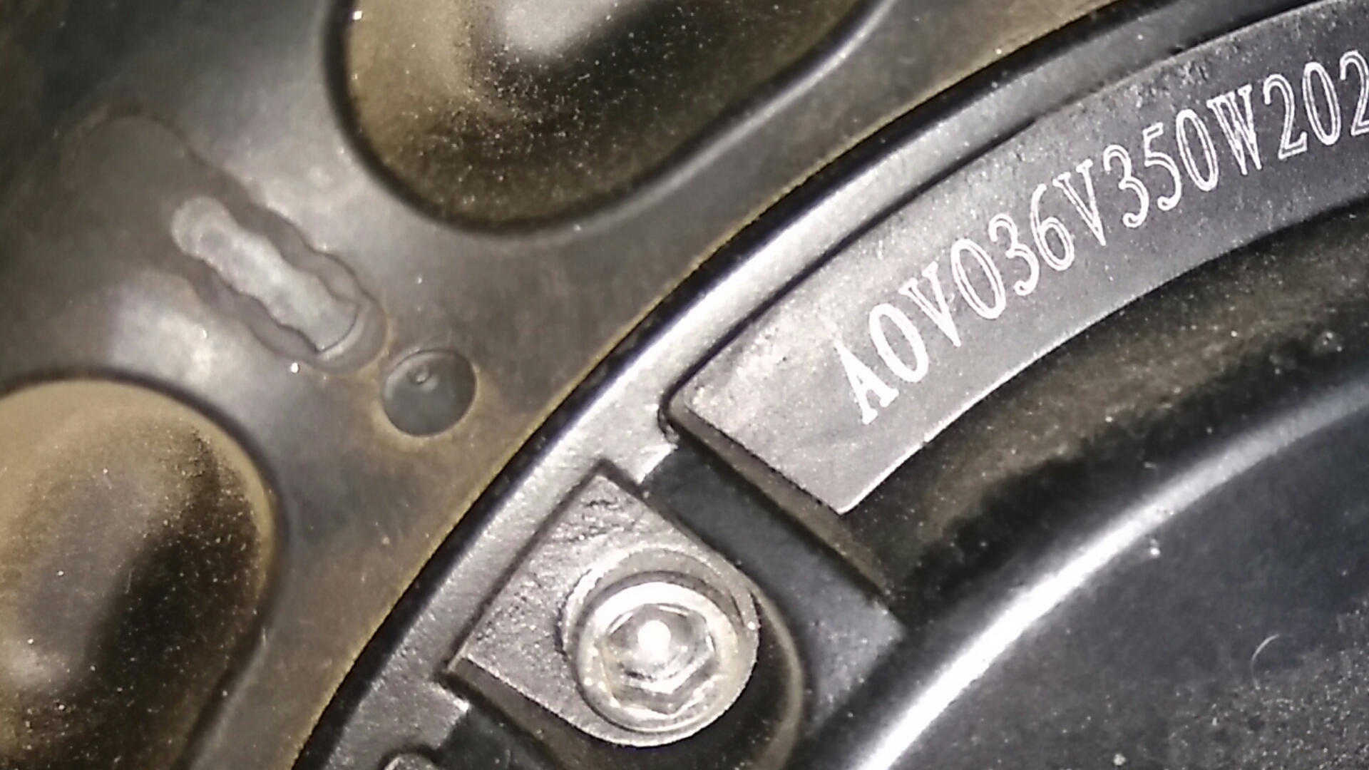

Мощность везде одинаковая 350W, тяга сопоставима со стоковым RDK30Н, батарейный на ХХ на максималке ещё не измерил - нет переходников на TX-30 в Watt Meter, но по накату они похожи, а вот магниты в GT явно сильнее. Обалденный плюс этого контроллера - режим самообучения, сам подбирает фазы и оптимальный режим, независимо от распайки фаз и Холлов в статоре.

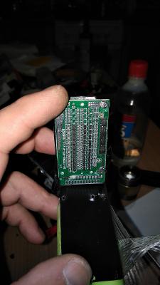

PaWill
Это конечно экстрим )

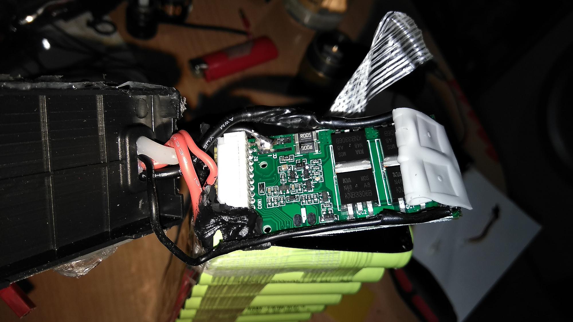

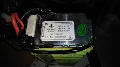

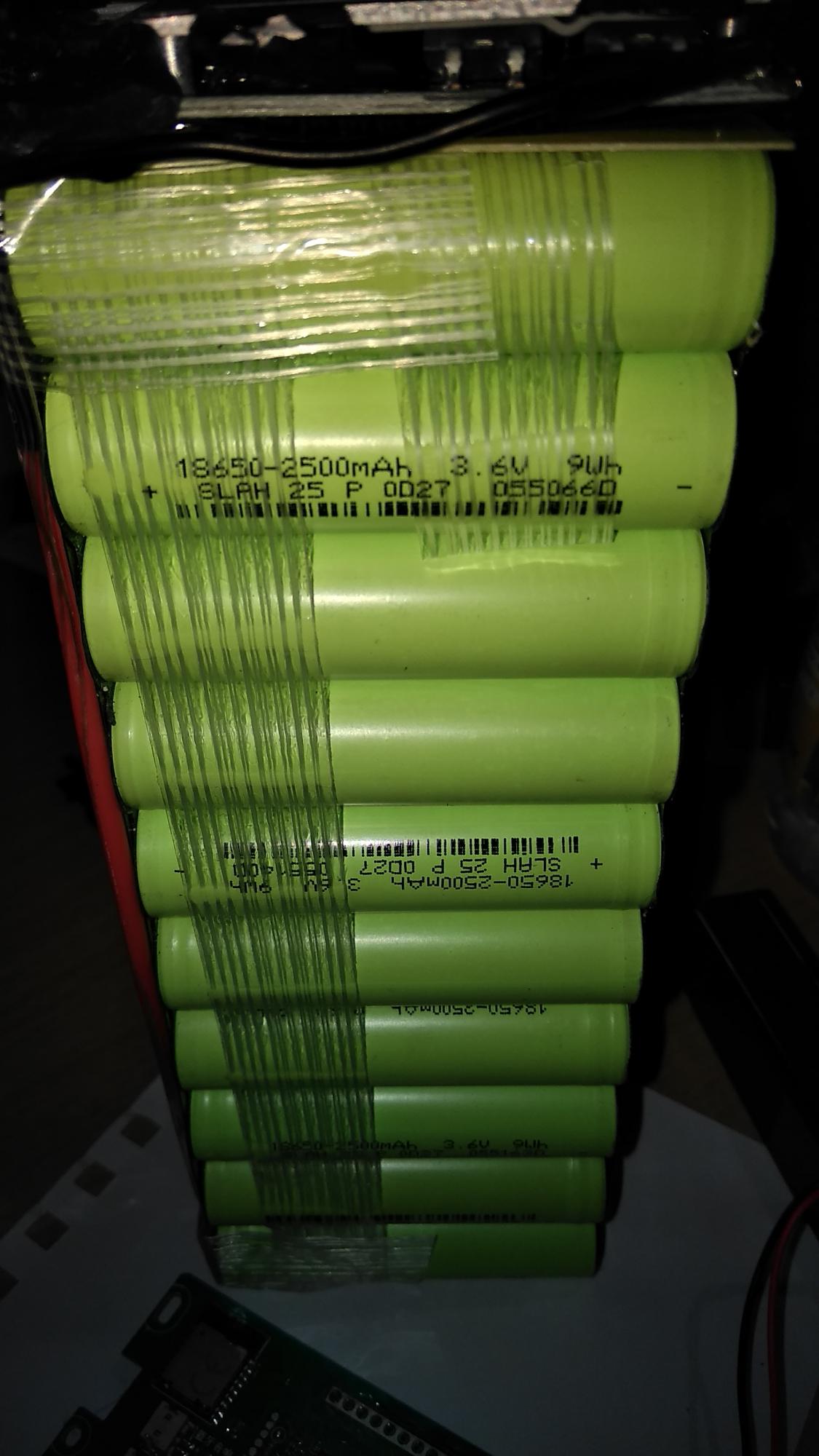

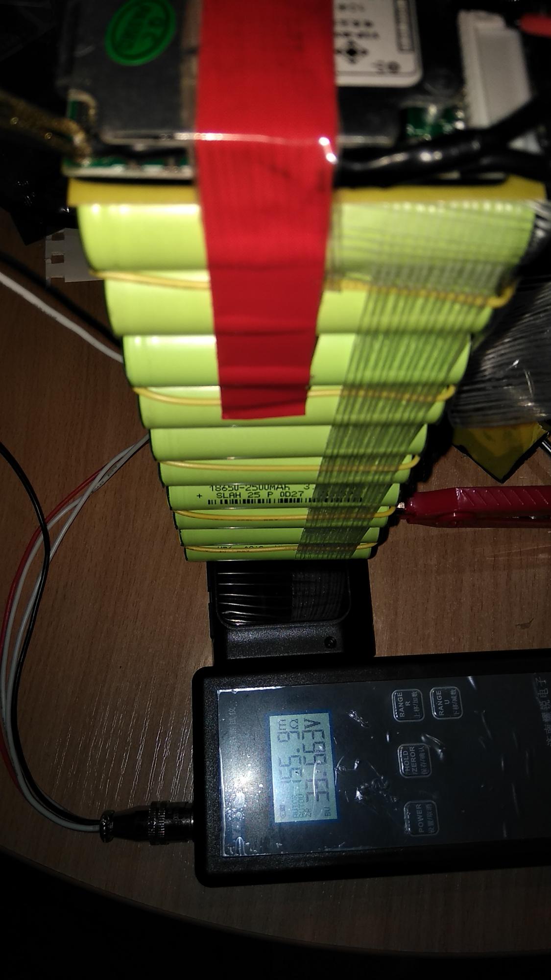

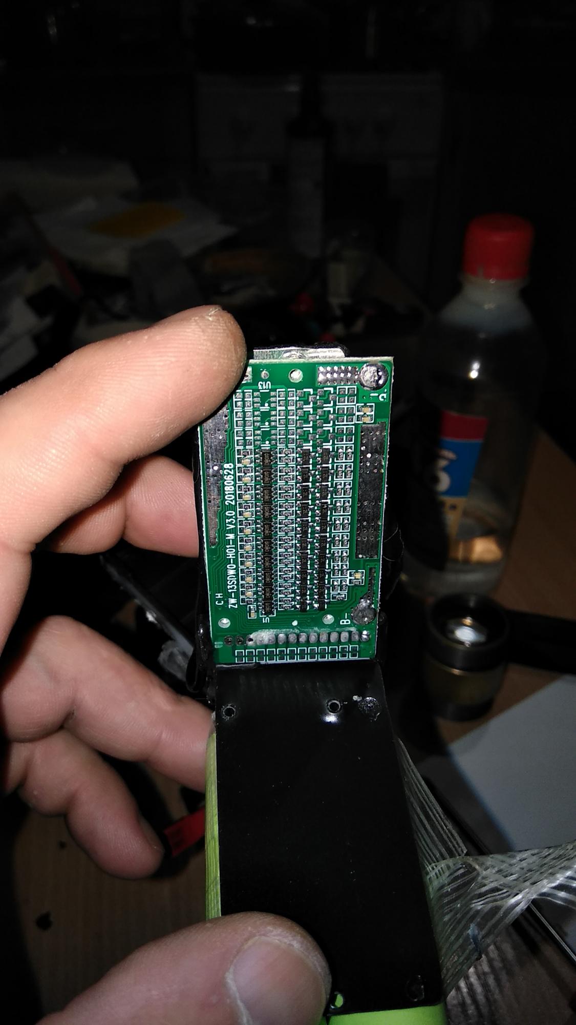

на медни принесли акб от утопленника
после утопления даже конец сезона доездили
вскрыл батарею - весь нижний ряд в солевых разводах, две банки на коротко, бмс зеленая
от всей батареи осталось 14 банок в условно отличном состоянии
кстати, может кому надо оригинальные 14 шт. 30Q, внутреннее сопротивление 12,4-12,9 мОм

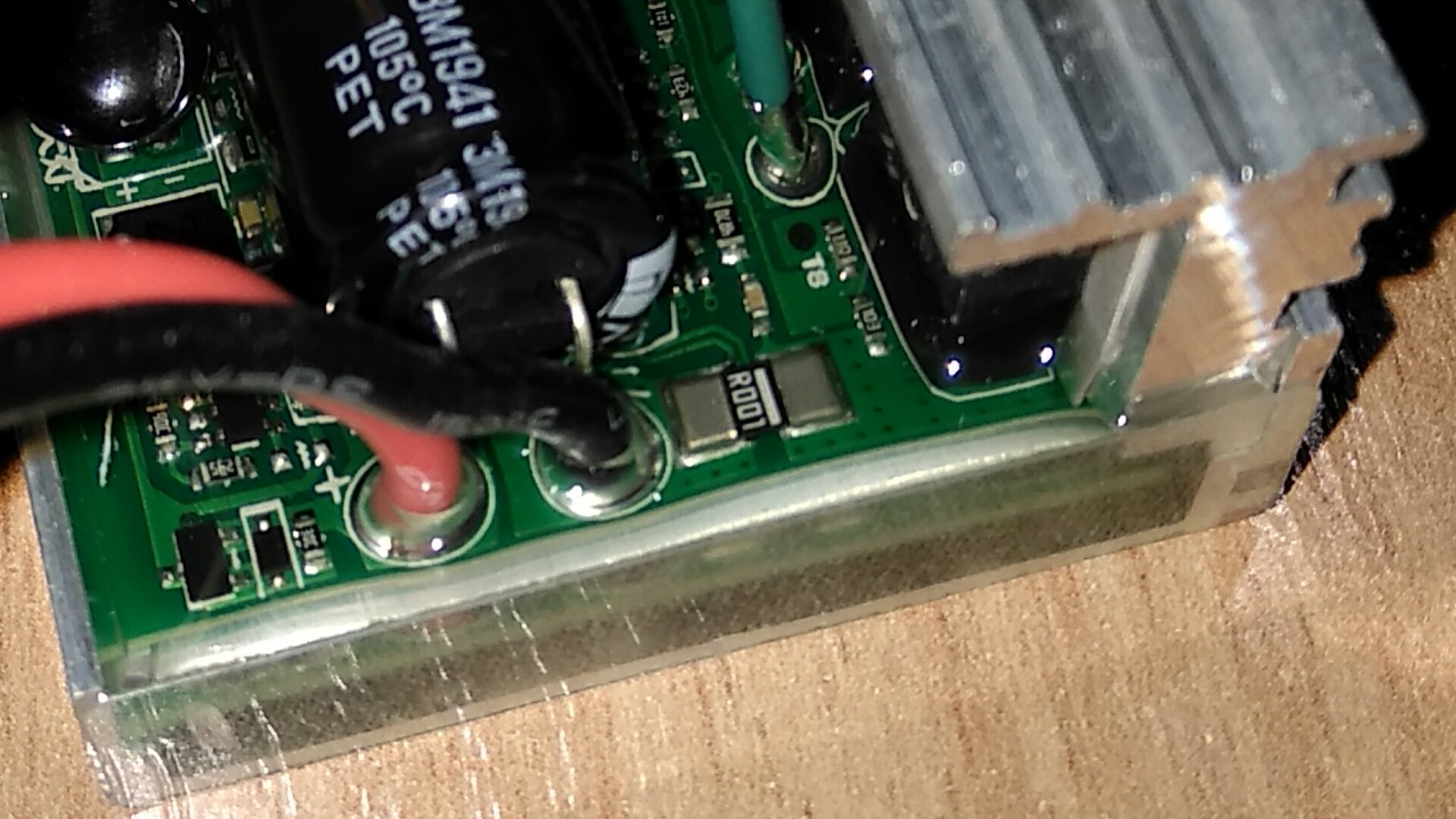

inetchik

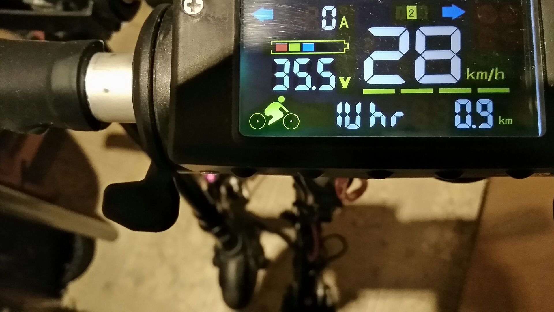

Aovo c лед-дисплеем.

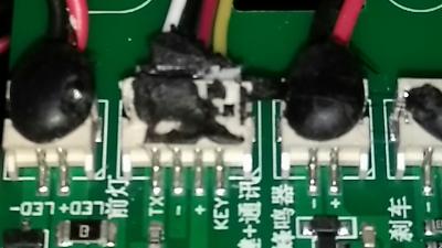

Ошибка Е7, это что ?
SF8. B1-Р600 с ЛЖФ15S-19.5АЧ.
Мы на карте.BR, Dmitry.

Цитата: inetchik от 10 Дек. 2020 в 14:05Ошибка Е7, это
Штеккер м-к недовставлен.

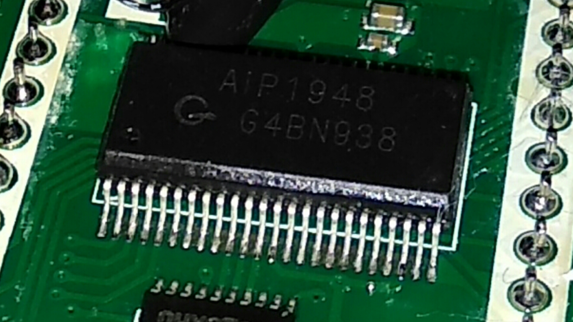

Tx only.
FD6287T ?  :bw:  :facepalm:
Драйвер ЛЕДа.
Шо за зверь ?
Sonar
Цитата: inetchik от 11 Дек. 2020 в 22:55Драйвер ЛЕДа.
Шо за зверь ?
Как и полагается, чисто китайская разработка. Причем даже не новая, 2014 года, судя по даташиту.
Интересно, что на этот драйвер можно навесить просто тьму кнопок! Аж 32.
