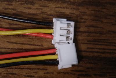

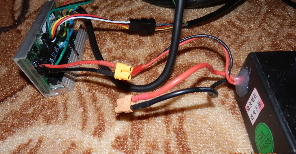

Ещё одна неприятность - однополые разьёмы XT-30 у контроллера и батарейки, то-ли стоковый провод дека-гусь на новый заменить, то-ли переходники паять...
Сергей_1959

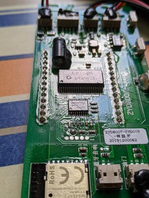

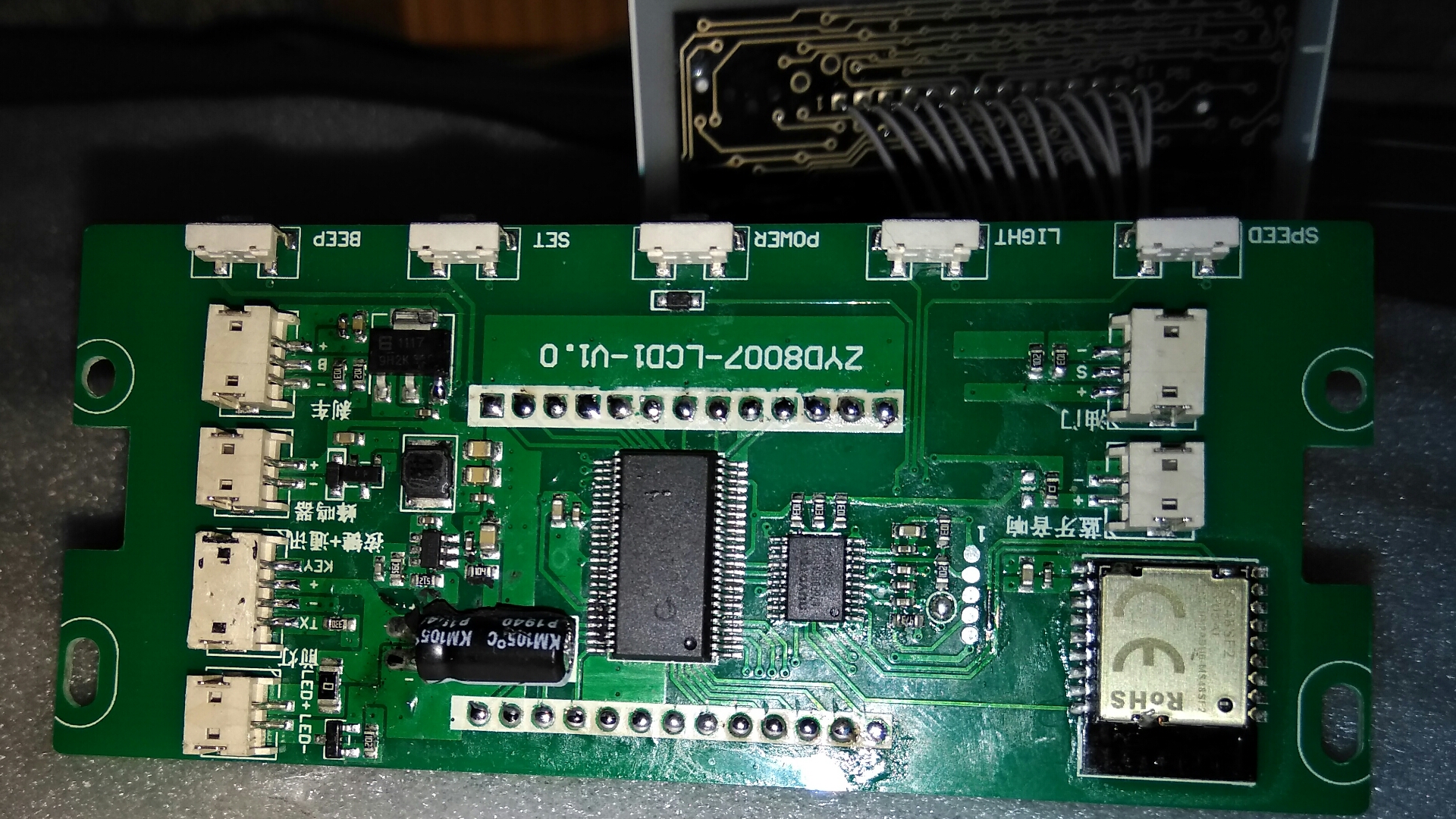

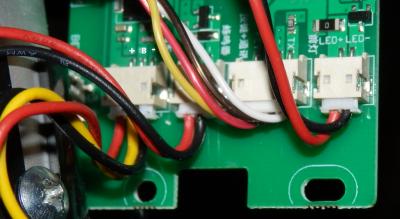

Удалось подключить по временной схеме комплект дисплей+контроллер на свежеспаянном 4-хпиновом шнурке. Как оказалось, Холлы от газа и тормоза должны быть вставлены в отверстия своих ручек, без этого дисплей не проходит калибровку и выдаёт ошибку подключения. Ещё одна особенность - разьёмы Aovo-дисплея, в отличии от стандартных газа-тормоза S3, имеют сигнальный вывод посередине разьёма.

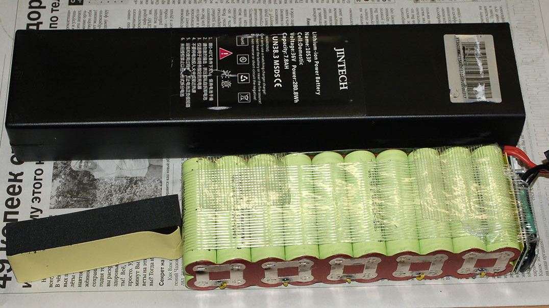

10.5Ач? Схема 10S3P, ячейки емкостью 3500мАч. Получается по 166р. за ячейку включая сварку/сборку. Это фантастика)
Передний привод, пневма 10", 48 вольт х 10,5А/ч, барабанный тормоз... Максималка 38 км/ч
Metamorf
#204

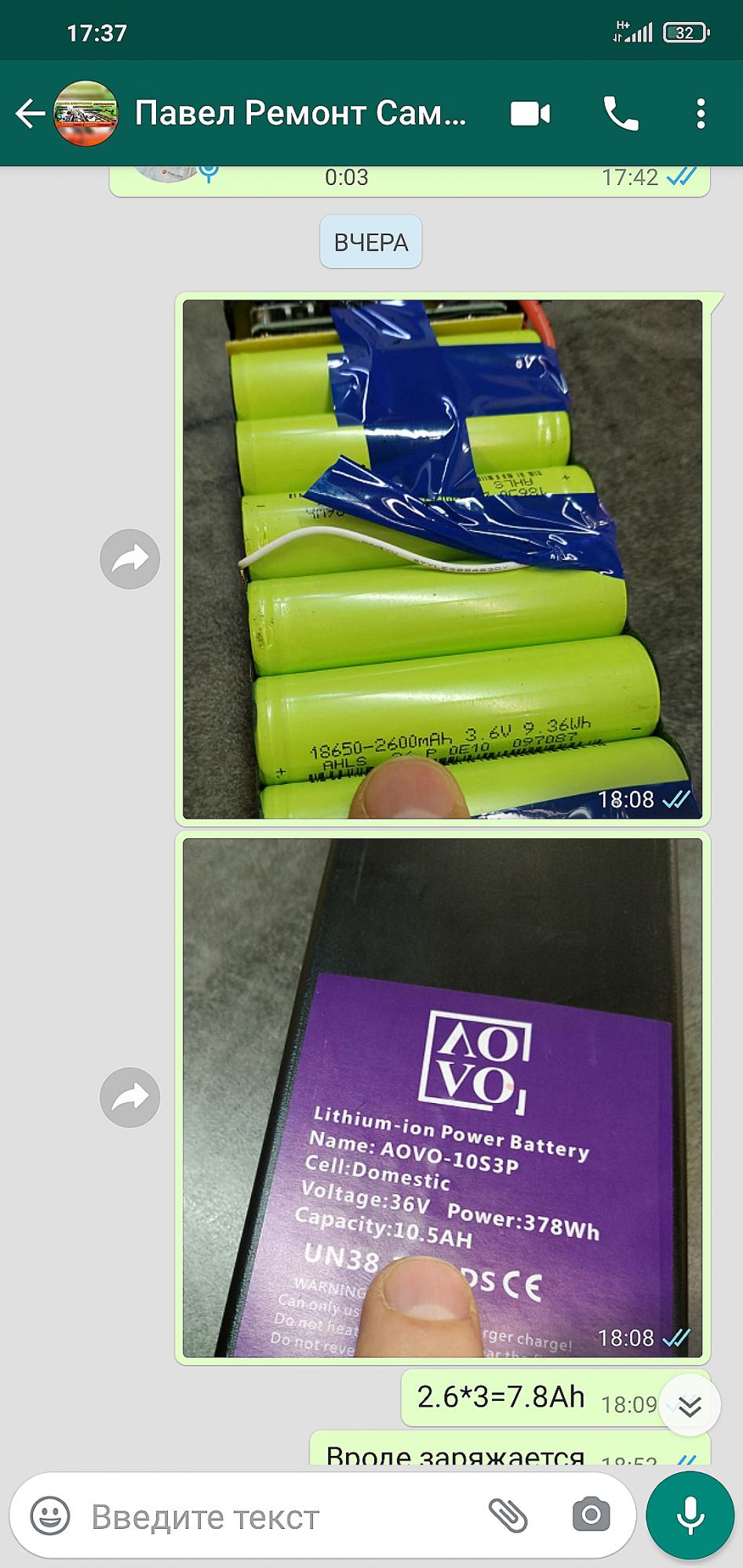

Вчера такую разбирал. Принесли с магазина, с нового самоката, не заряжалась. Все ячейки 3.6 - 3.78. одна 0.8В.
3p*2600mAh.
Лень в вотсапе фотки искать, скрин с перепиской поди устроит?
Толкнул ее тоже до 3.65, стала заряжаться, балансировать за 500р отказались. Дали 300р за восстановление работоспособности. Им лишь бы продать самокат, а что там с балансировкой, им пофиг.
Сергей_1959
#205
[user]Metamorf[/user], наконец-то нашёлся кто-то распотрошивший эту батарейку, спасибо. Это в очередной раз подтверждает, что реальная ёмкость 7.8Ah, о чём давным-давно упомянуто в шапке. Кстати, похоже на примерно таких-же банках собрана Jintech-овская 8.0Ah по этикетке, по факту 10S2P.

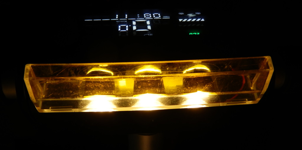

Да, собрал по-быстрому замену штатному фонарю, выглядит это так:
На платку приходит 12.3V что позволило запитать аж 4 светодиода с просадкой 0.3V , верхний сегмент заклеил полиамидом, иначе слепит встречных, а так выглядит подсветкой-катафотом с приятным жёлтым светом. На очереди ещё неск.вариантов, а пока поезжу с этим.
Metamorf
Цитата: Сергей_1959 от 04 Март 2021 в 16:49заклеил полиамидом
Вырежи внутрь отражатель из банки. Сверху козырек согни. Будет эстетичней и границу верхнюю настроишь, чтоб не светило в глаза.
Сергей_1959

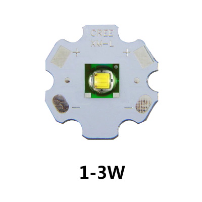

[user]Metamorf[/user], мне отражатель не нужен, хочу получить пятно как от обычного фонаря аналогично комплекту на TIR-ках. Насчёт полиамида ты не понял, это не только уменьшает яркость а обозначает тебя как обьект на дороге в темноте. В принципе можно много чего придумать со светом, например раздельный ближний и дальний от одной кнопки включения дисплея или 2-3 уровня яркости, но это нужно разобраться с прошивкой дисплея, а я пока дальше загрузчика не пошёл. В ближайшее время придёт посылка с Али, возможно наилучшим решением будет один мощный линзованный кристалл, типа такого:

Цитата: Metamorf от 05 Март 2021 в 11:36. Будет эстетичней и границу верхнюю настроишь, чтоб не светило в глаза.
Вот так выглядит 3-х линзовый  15° вариант, светит чётко вниз и совсем не слепит глаза.
