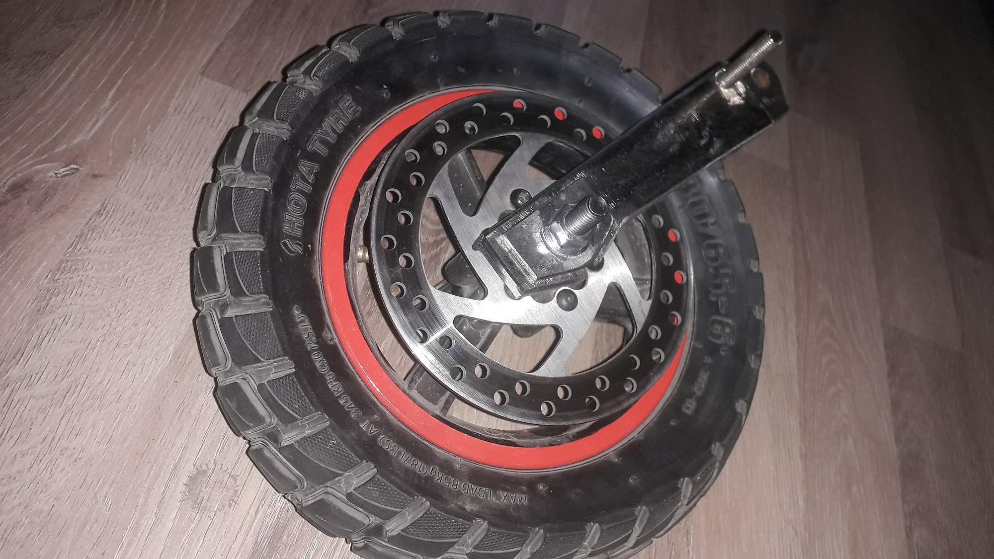

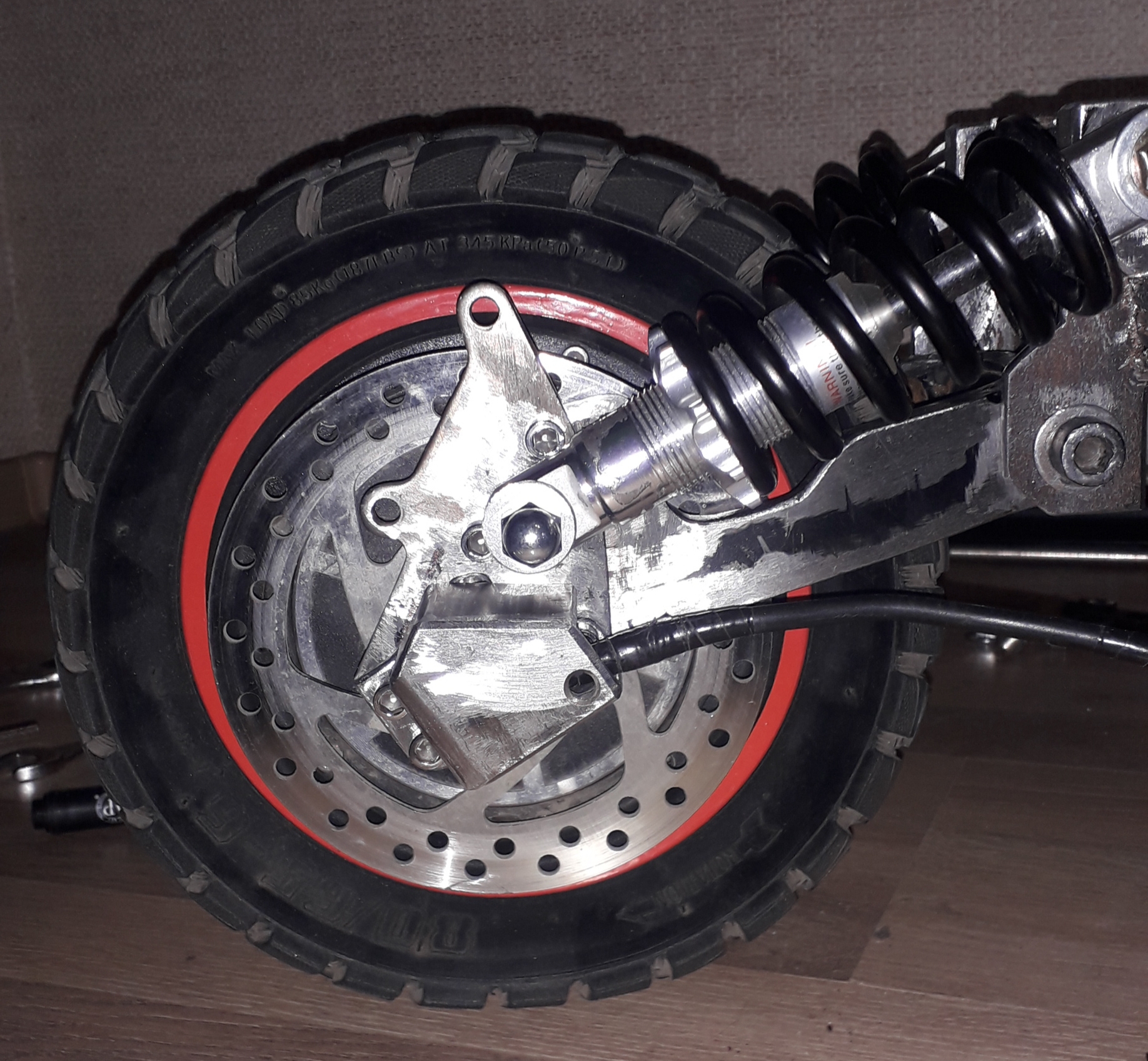

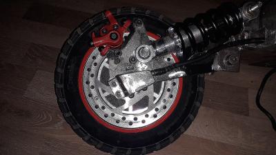

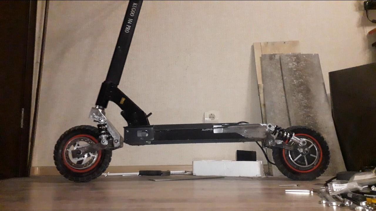

Немного отошел от работ над интеграцией экзоскелета в дэку. Сделал стопорные "шайбы" на переднюю рычажную вилку. Теперь не отвалится на ходу!
На левой шайбе планирую разместить направляющую для саппорта (калипера) перепланировал уже. Сто раз подумаю, потом делаю.

Дима (Invin) спасибо! Олег, привет! Спасибо вам за поддержку! Движется процесс! Сегодня, чтоб не пугать соседей в выходной - выехал на фазенду, попилил болгаркой уголок для стойки переднего саппорта... завтра наварю по месту.

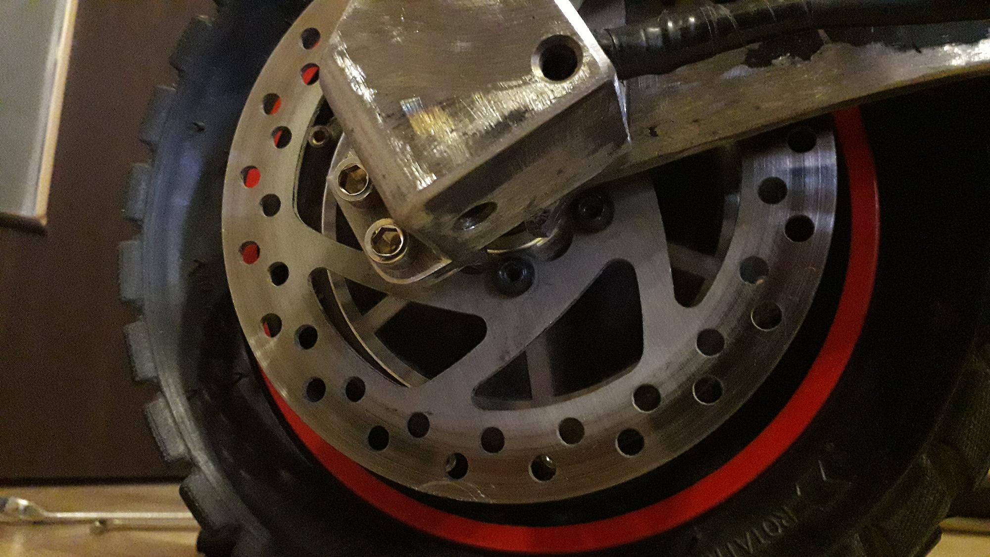

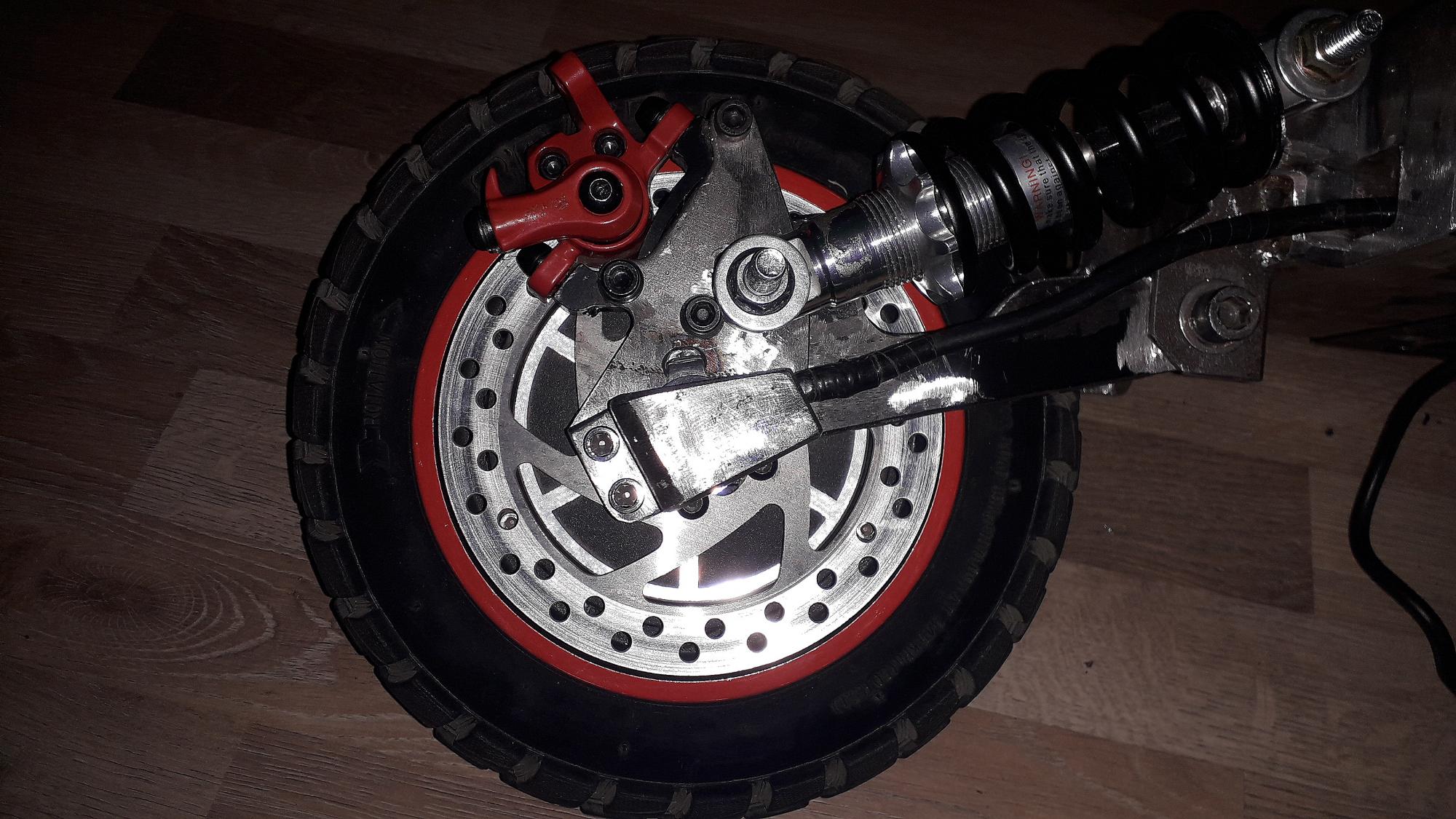

Ку заглянувшим!  :hello:

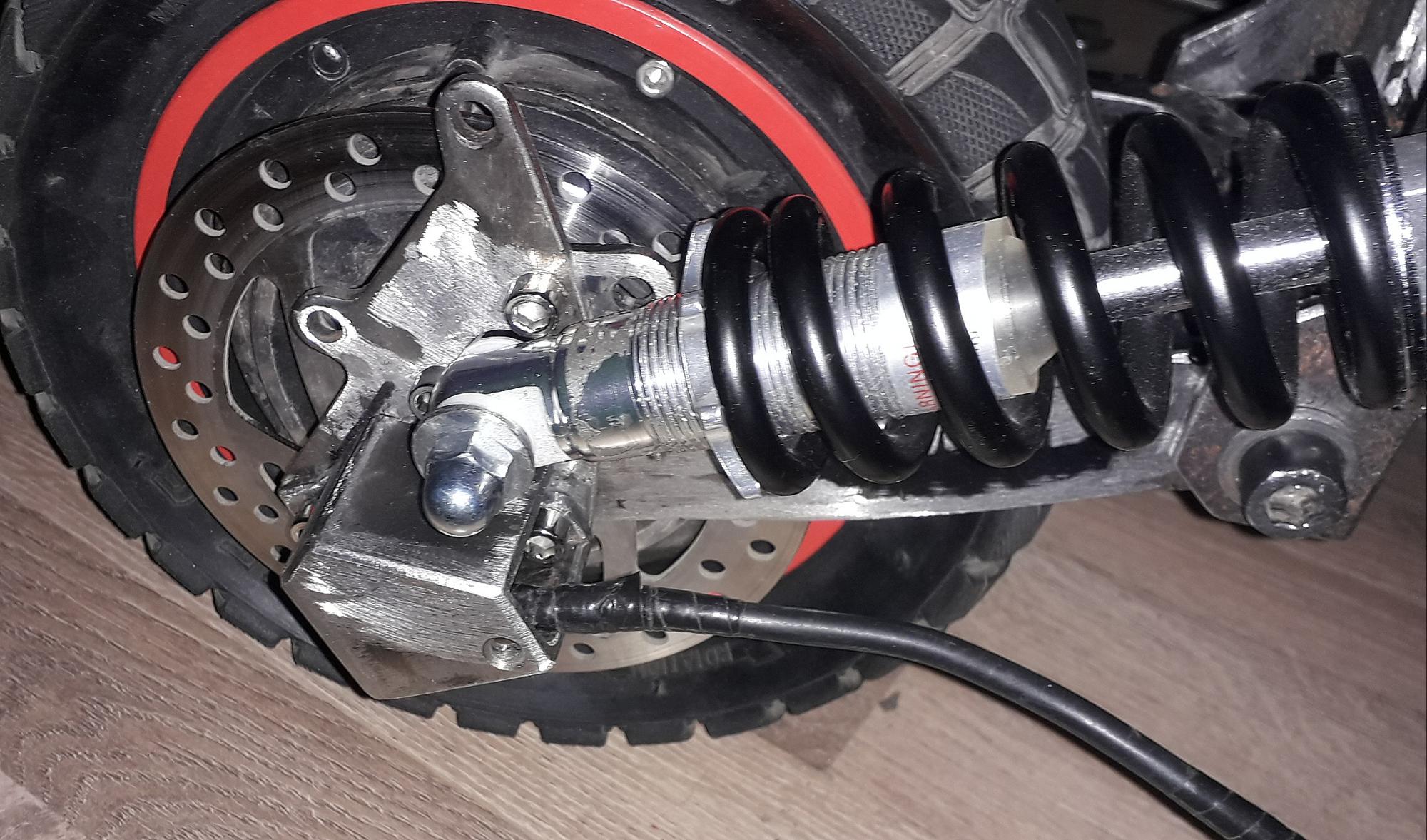

Сегодня приварил опору для переднего саппорта/калипера. Регулировки по горизонтали и вертикали есть. Выставил по линейке, шорканий нет, тормозит идеально, как и должно. На калипере, вместо полукруглых гаек, поставил обычные гайки-проставки.

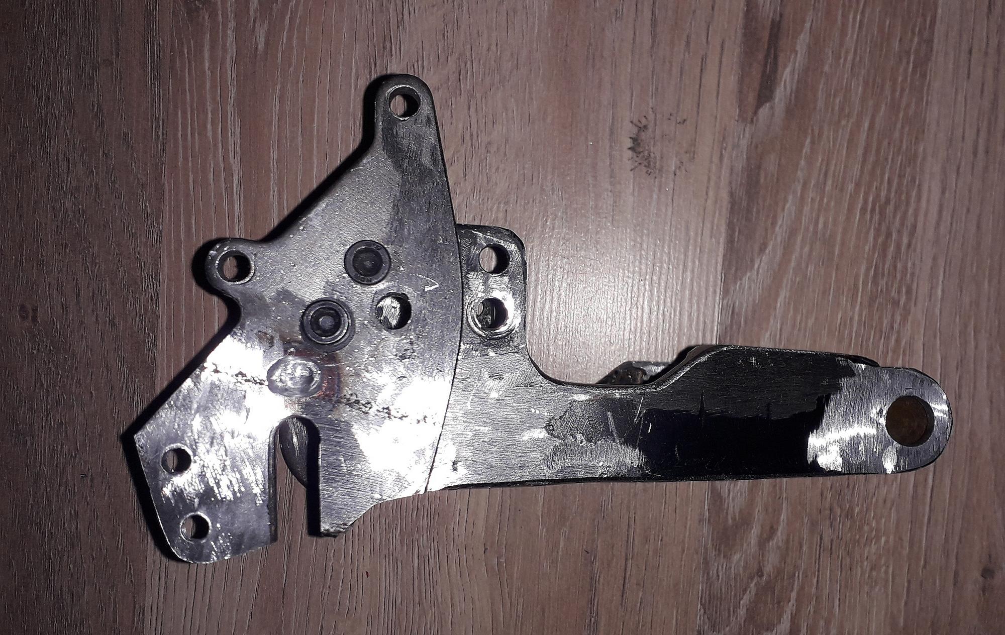

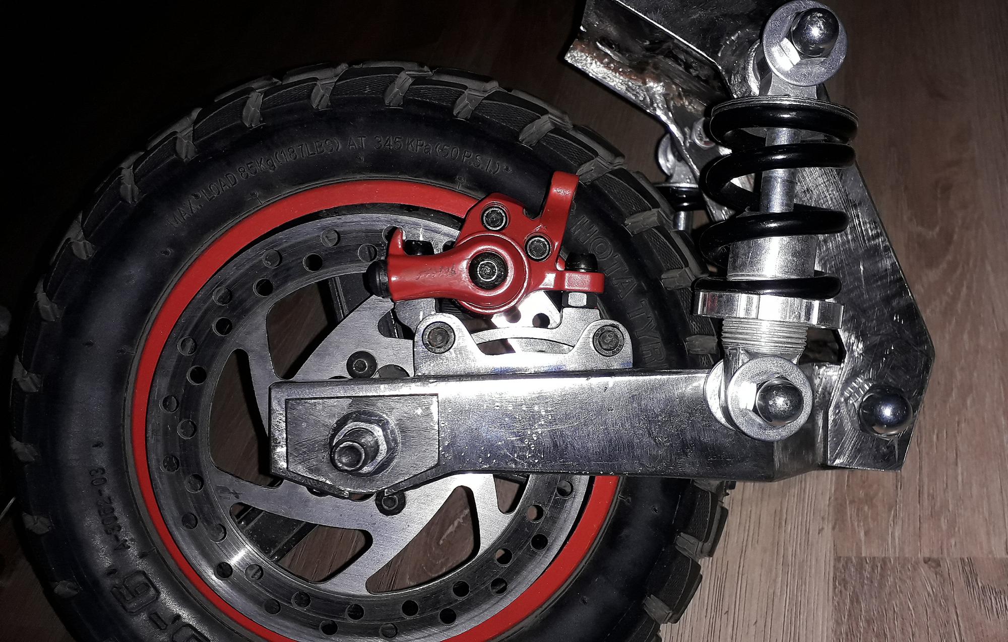

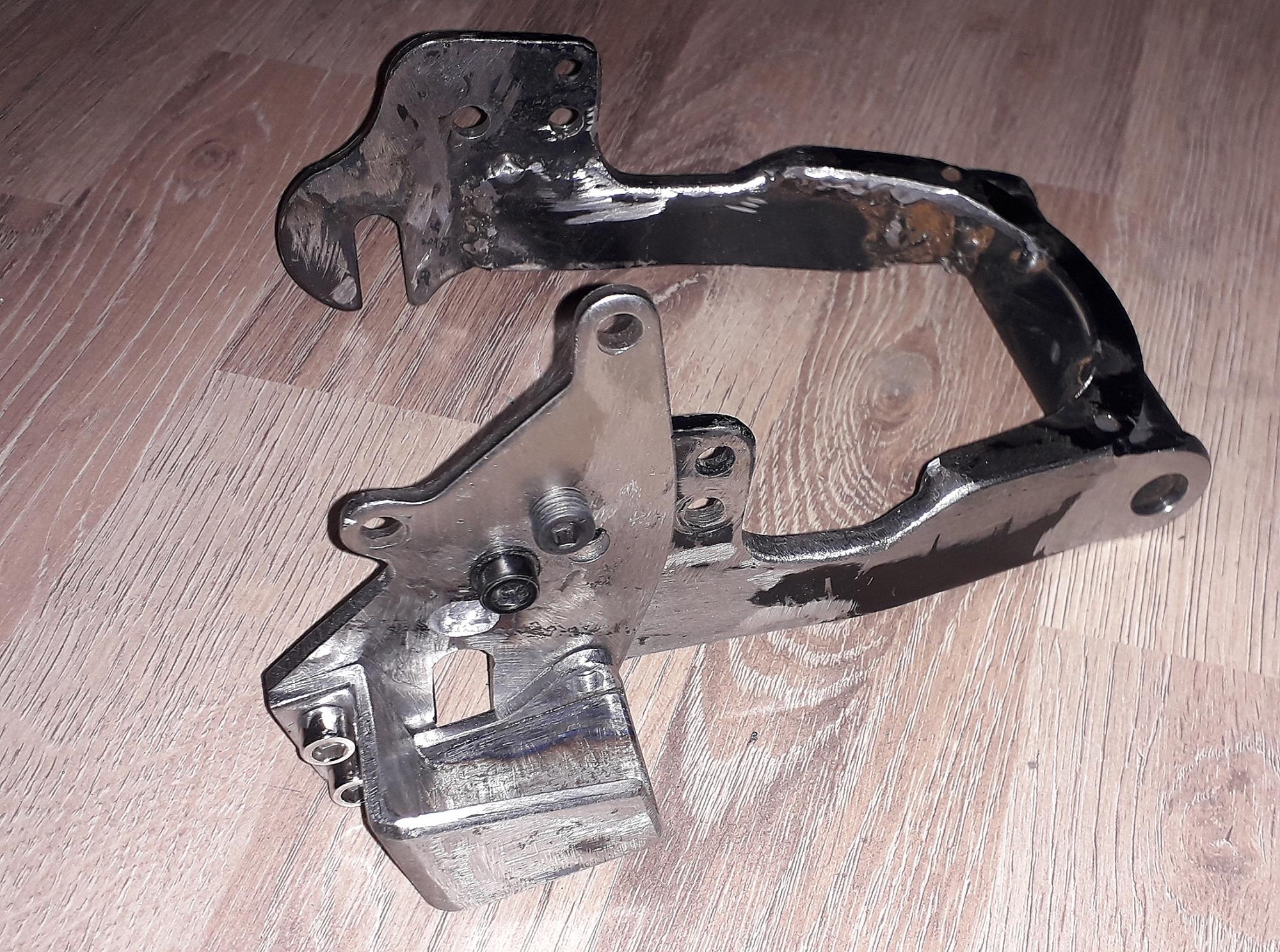

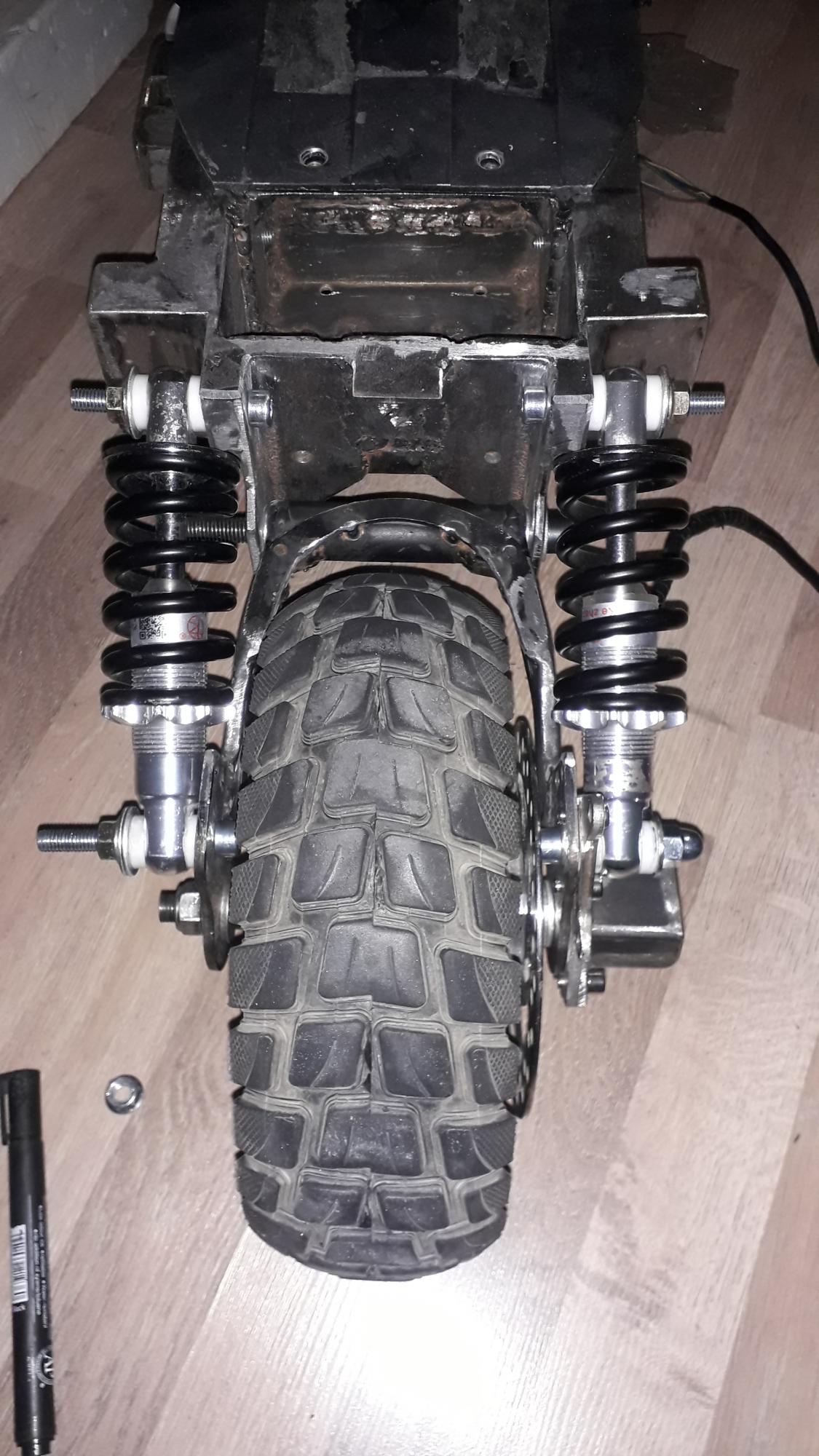

Всем привет.
Появилось немного новых доработок.
В начале пути тюнинга самовара самоката делал защиту проводов МК на выходе. Теперь с установкой 150-ых аммо от нее пришлось отказаться.

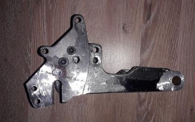

Для приятного визуального восприятия все же поставил второй аммо на задний рычаг (благо был под рукой). При этом сообразил "новую" опору под саппорт/калипер, а место посадки осталось прежним. Сама опора скорее всего останется съемной.
Наварив металл на стандартную, получил возможность изменить конструкцию защиты проводов, добавив съемный защитный модуль из уголков 4мм с фиксацией в трех точках.
Внешний вид еще доработаю, а вот конструктив пожалуй окончательный.
Добавлено 22 Дек. 2020 в 16:46
Тормозной диск после зацепления с бардюром оказался слегка поцарапан и погнут... буду править.

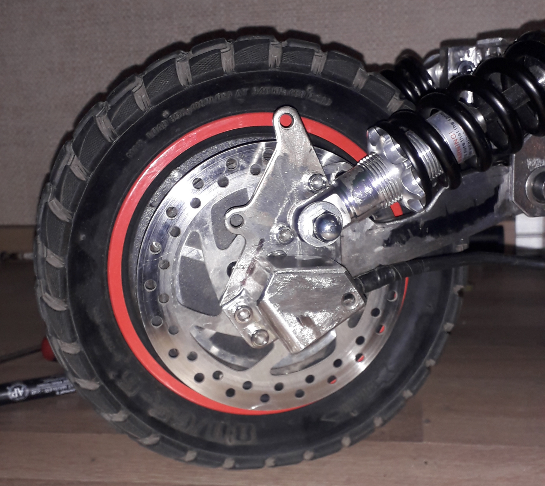

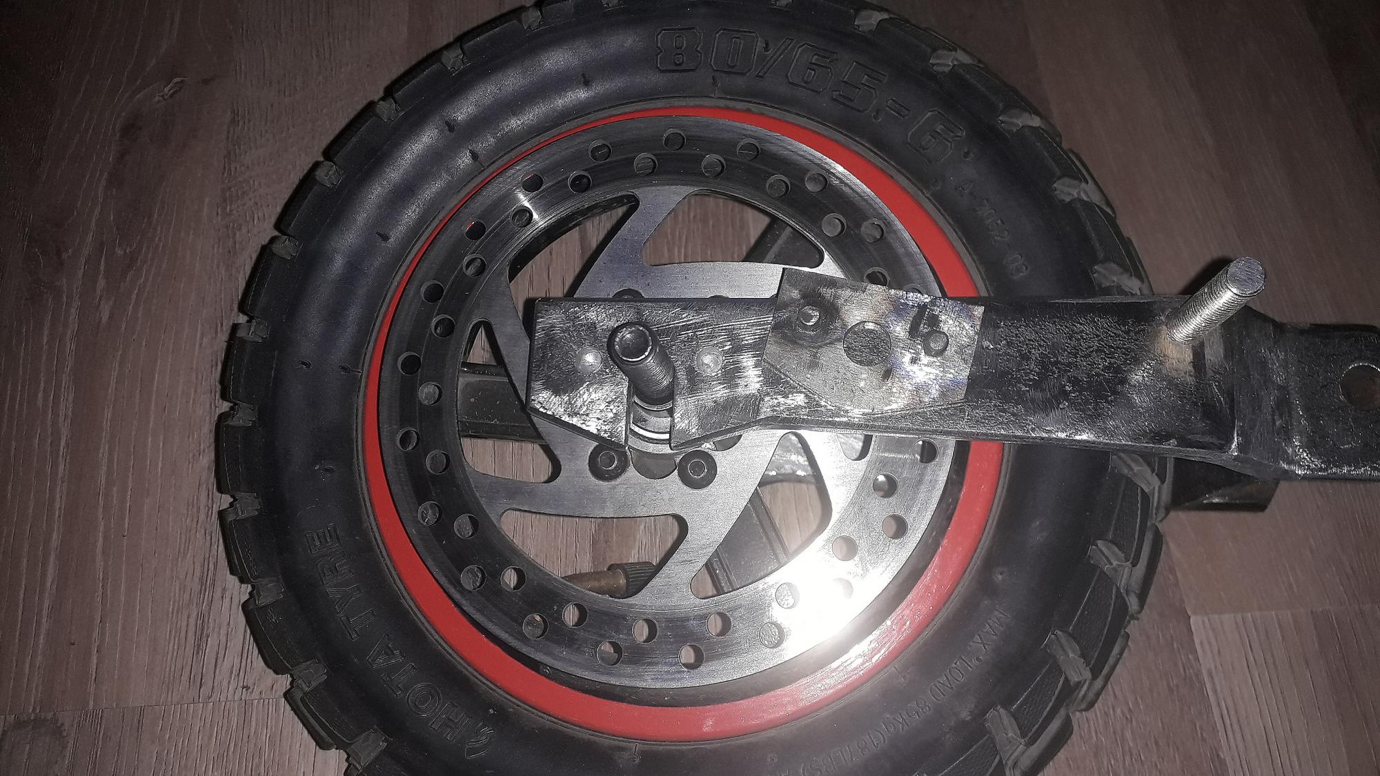

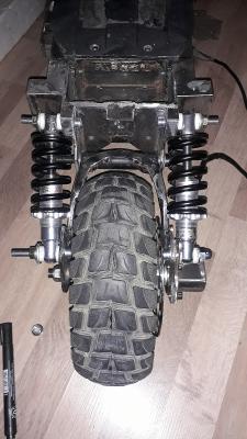

Roman gun

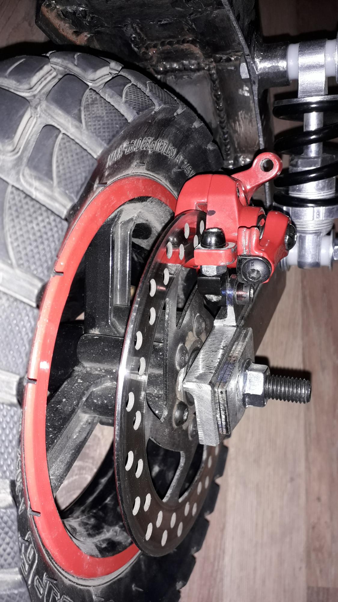

Всем привет.
Исходя из своего восприятия "прекрасного" решил, что слишком много для глаза винтиков и гаек на правой стороне заднего рычага/вилки
В итоге к защитному модулю проводов МК
пристроил крышку, закрыл вид на гайку и выход проводов:
Сделал два технологических отверстия в нем - верхнее для удобства доступа шестигранником к третьей точке фиксации, а нижнее дренажное для слива осадков:
Заварил опять же лишние дырки на рычаге тем самым усилив устойчивость к деформациям. Опора калипера стала съемной держится на оси вала и еще в 4х точках.

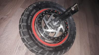

Roman gun
Вид сверху лучше ... ;-D
Как думаете какой основной цвет будет у самоката?!
Добавлено 23 Дек. 2020 в 14:50
Когда руки добегут до покрышек - сделаю перестановку, как советовали еще советские производители.. зад на перед и обратно.. покрышки армирую армированным скотчем, диски окрашу ...  :ah:
