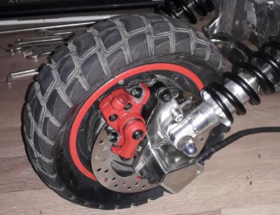

Дима привет! Да нет же, нехочу яркое, хочу быть относительно заметным. Светоотражающую пленку думаю надо будет использовать.. Мне нравится сочетание цвета графитовый металлик и черного. До окончательной подборки цветов надо собрать весь образ, тогда будет проще определится. Пока графитовый нравится  :-)  :wow:

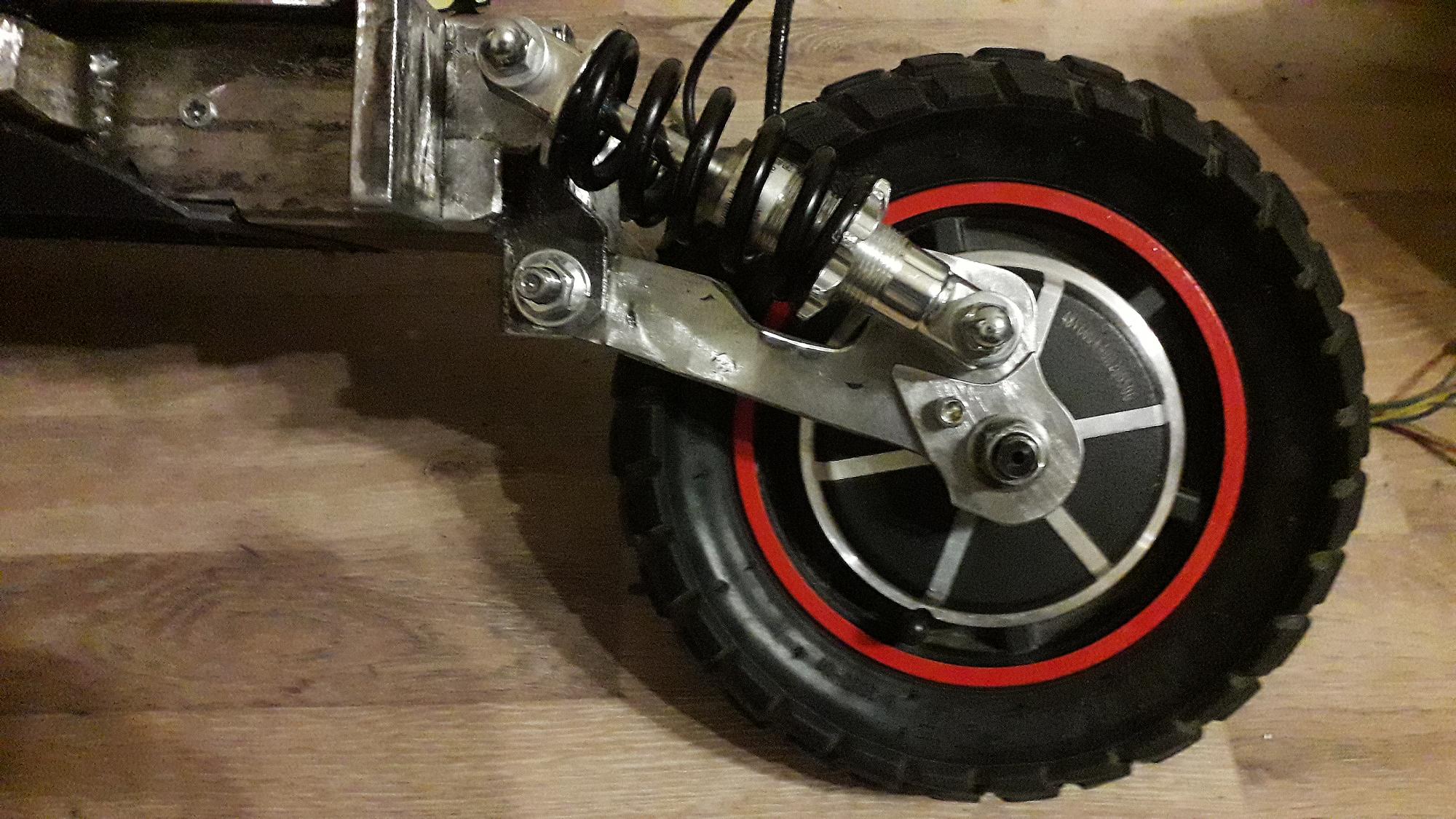

Сегодня окончательно шлифанул детальки  и собрал узлы. Тормозной диск был кривоват и плохо поддается правке, но всеж настроил чтоб не ширкал :exactly:

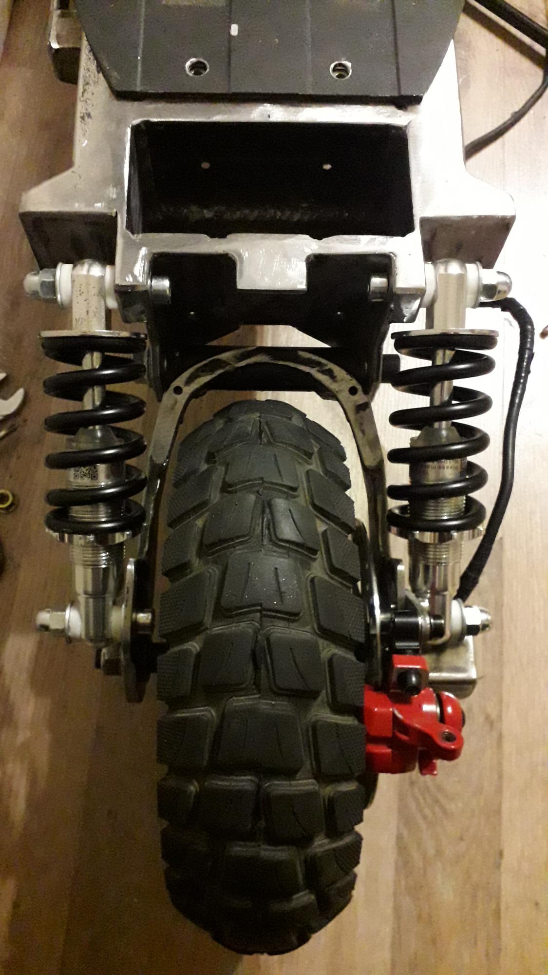

Roman gun
#148

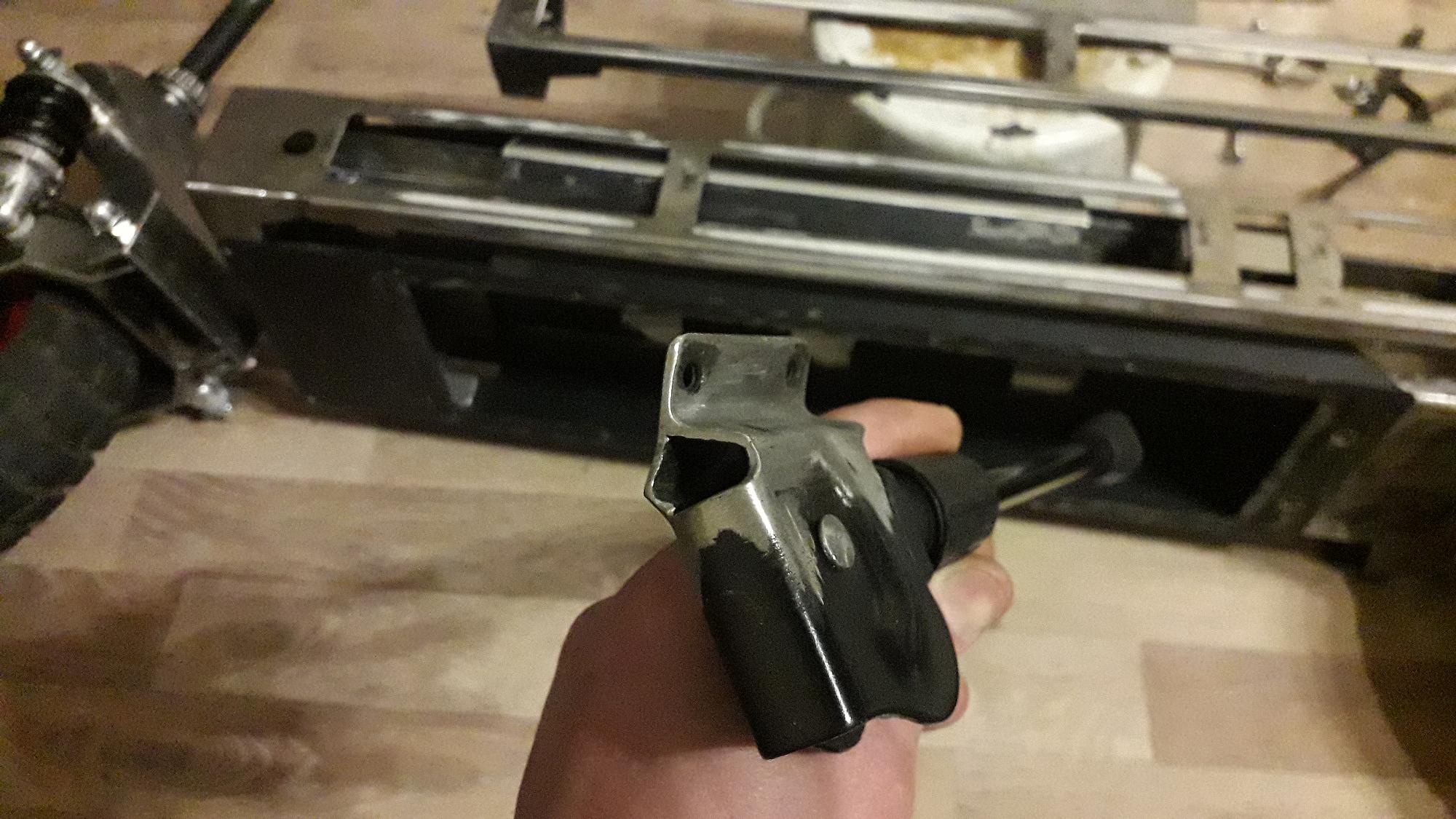

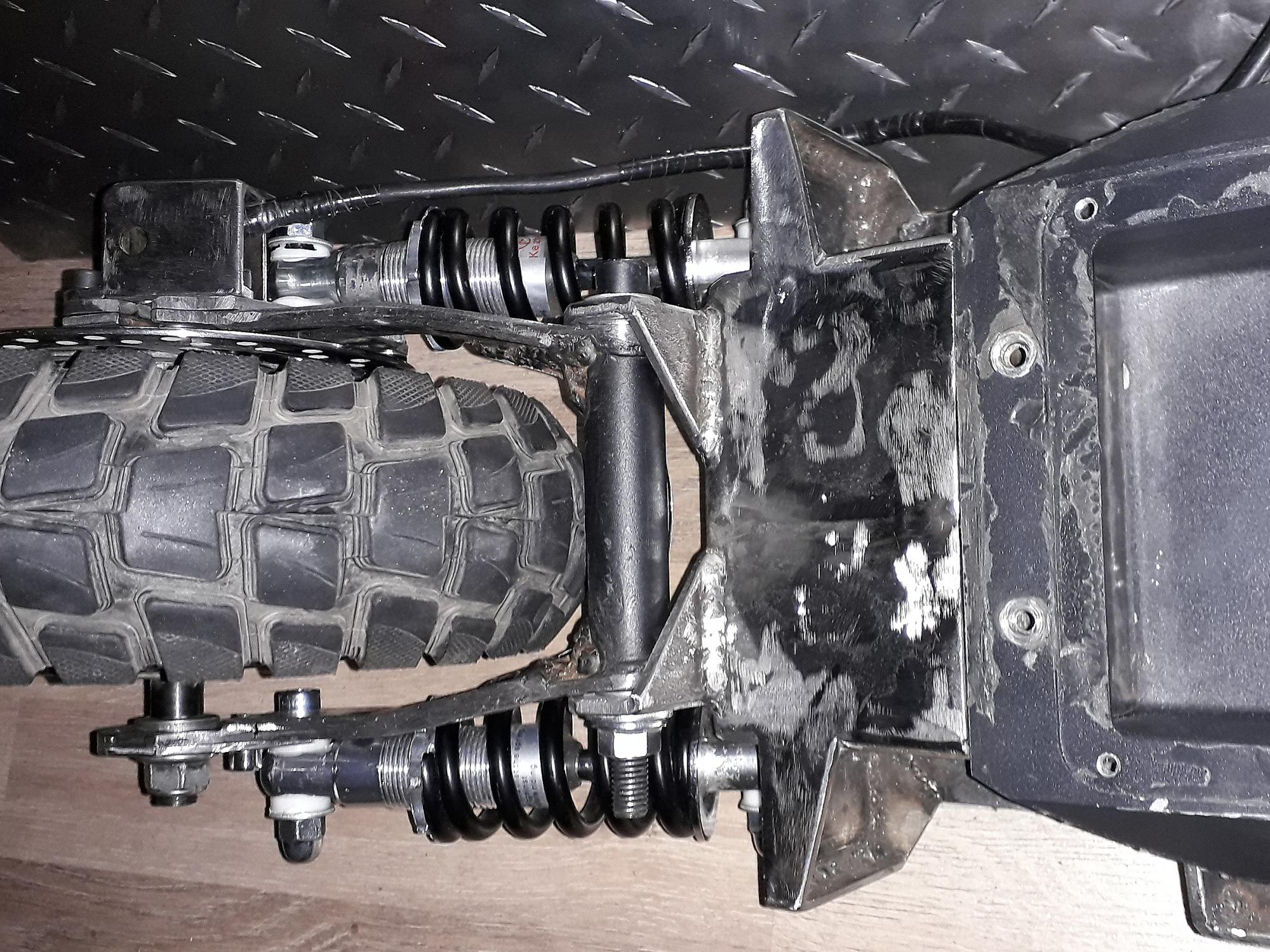

Коллеги и друзья, привет.
Сегодня домыслил обратную сторону рычага заднего. Дизайнерская "гайка" стопорная с винтом и двумя шпильками...
Подрезал винты, надел окончательные колпачковые гайки. Подрезал торцевые опоры (металл) алюминиевого внешнего каркаса дэки... борюсь за каждый грамм полезного веса  ;-D

ssilk
Уууу, я только что заметил место для удара об "камень преткновения"...) У меня на самокате оно всего на 5 мм ниже деки, и то уже все оббитое...)
odo - 6650 км
Roman gun
#154
Цитата: ssilk от 28 Дек. 2020 в 22:05Уууу, я только что заметил место для удара об "камень преткновения"...) У меня на самокате оно всего на 5 мм ниже деки, и то уже все оббитое...)
А то! Отличное место для разрушения очень высоких бордюров.  ;-D
От уровня пола до нижней точки этих выносов 149 мм, уголки стальные на всю высоту дэки толщиной 5 мм.
Не опустив ось маятника, с такими длинными аммо, ничего бы не вышло. Разные варианты рассматривал.  :exactly: цель была ведь и клиренс увеличить, чтоб удлиненный самокат не походил на таксу  :-D
Можно к уголкам добавить треугольные оптикатели, но в моем городе таких высоких бордюров крайне мало и прыгать с такой высоты опасно, вот и не стал делать оптикатели.. но могу конечно  :exactly:

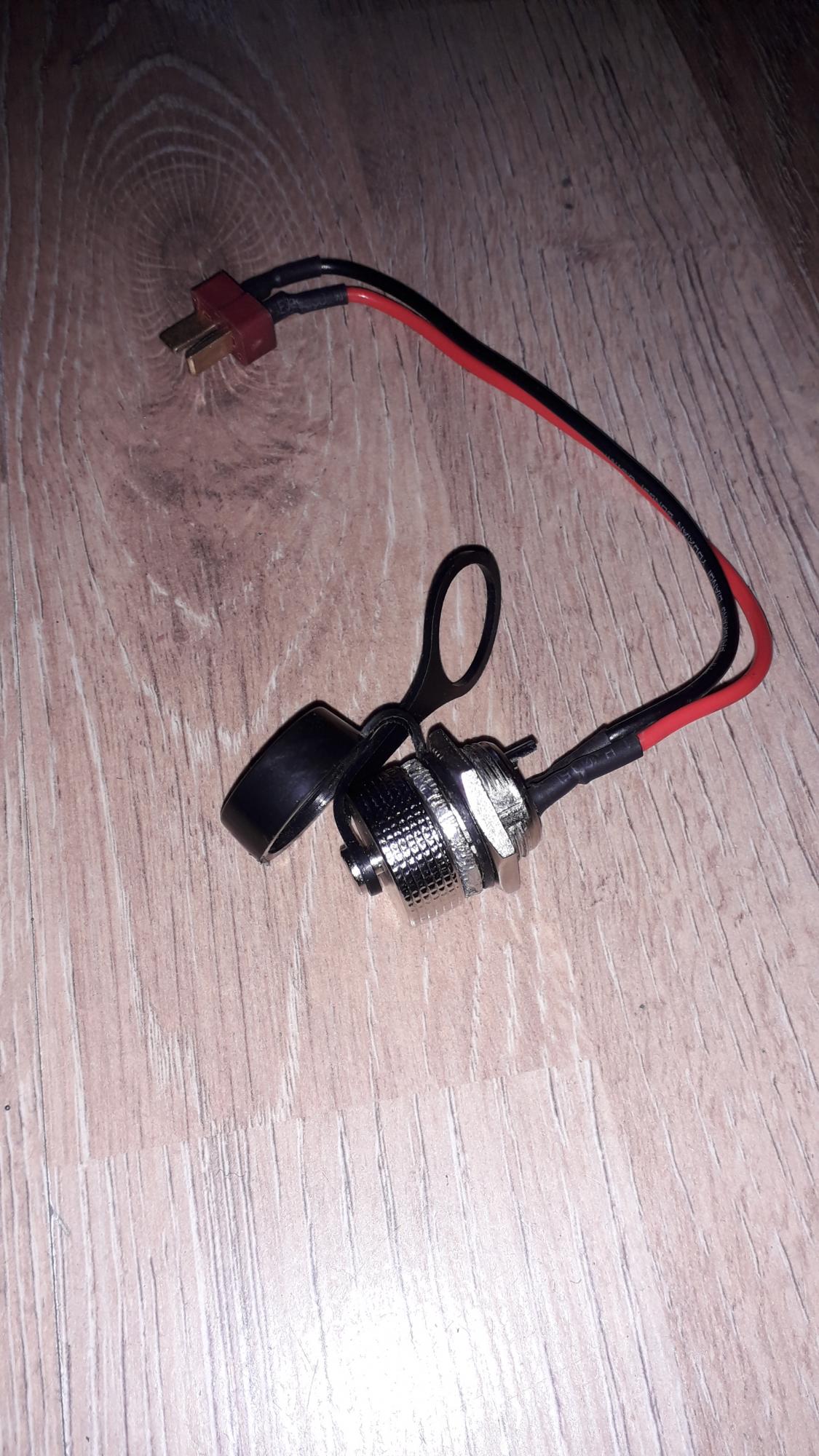

Сегодня ради интереса зашел в гости к этим ребятам в сервисный центр (5мин. хотьбы от моего"цеха") аммортизаторы видел, просто супер. Вечные. Наверное куплю со временем.
Пока купил крышку на гнездо зарядки и был очень рад встретить толковых парней обладающих сакральными знаниями.

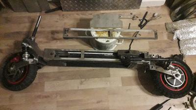

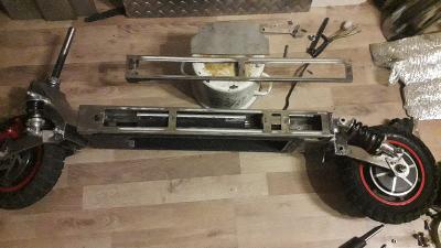

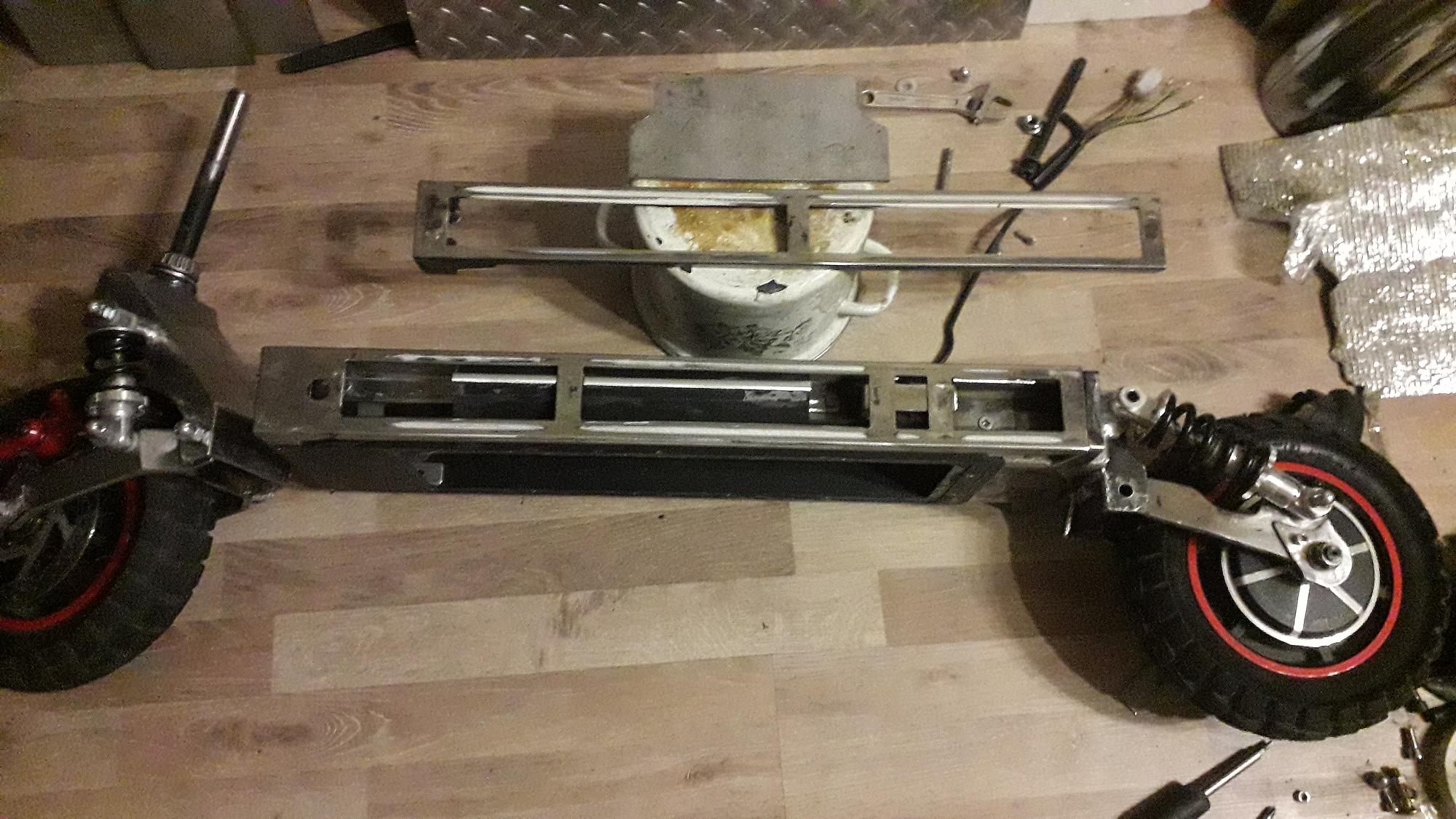

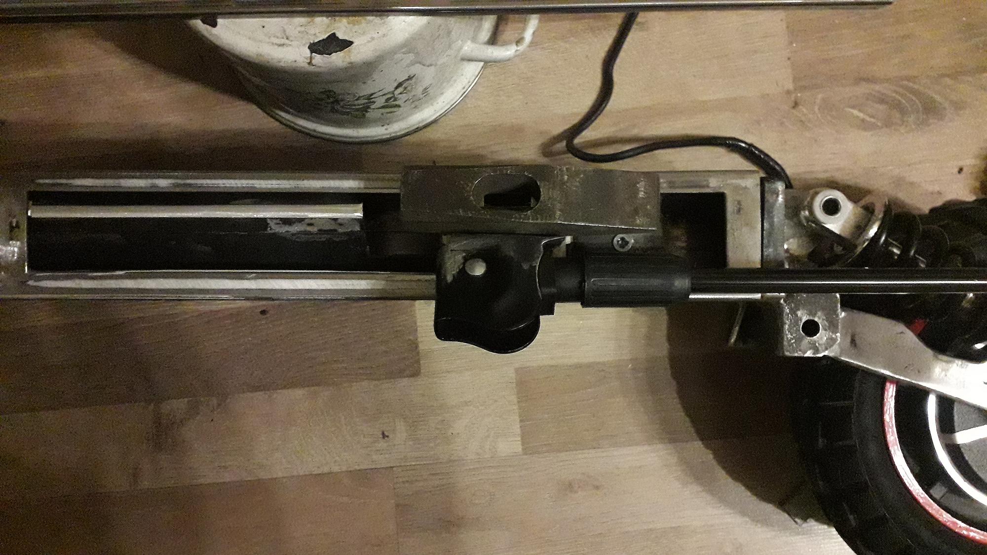

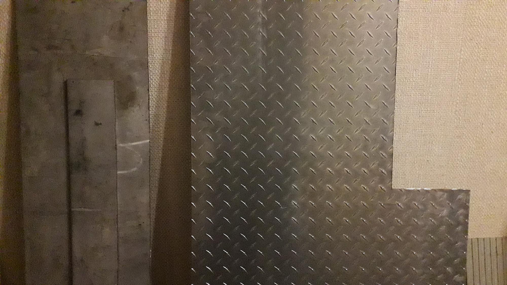

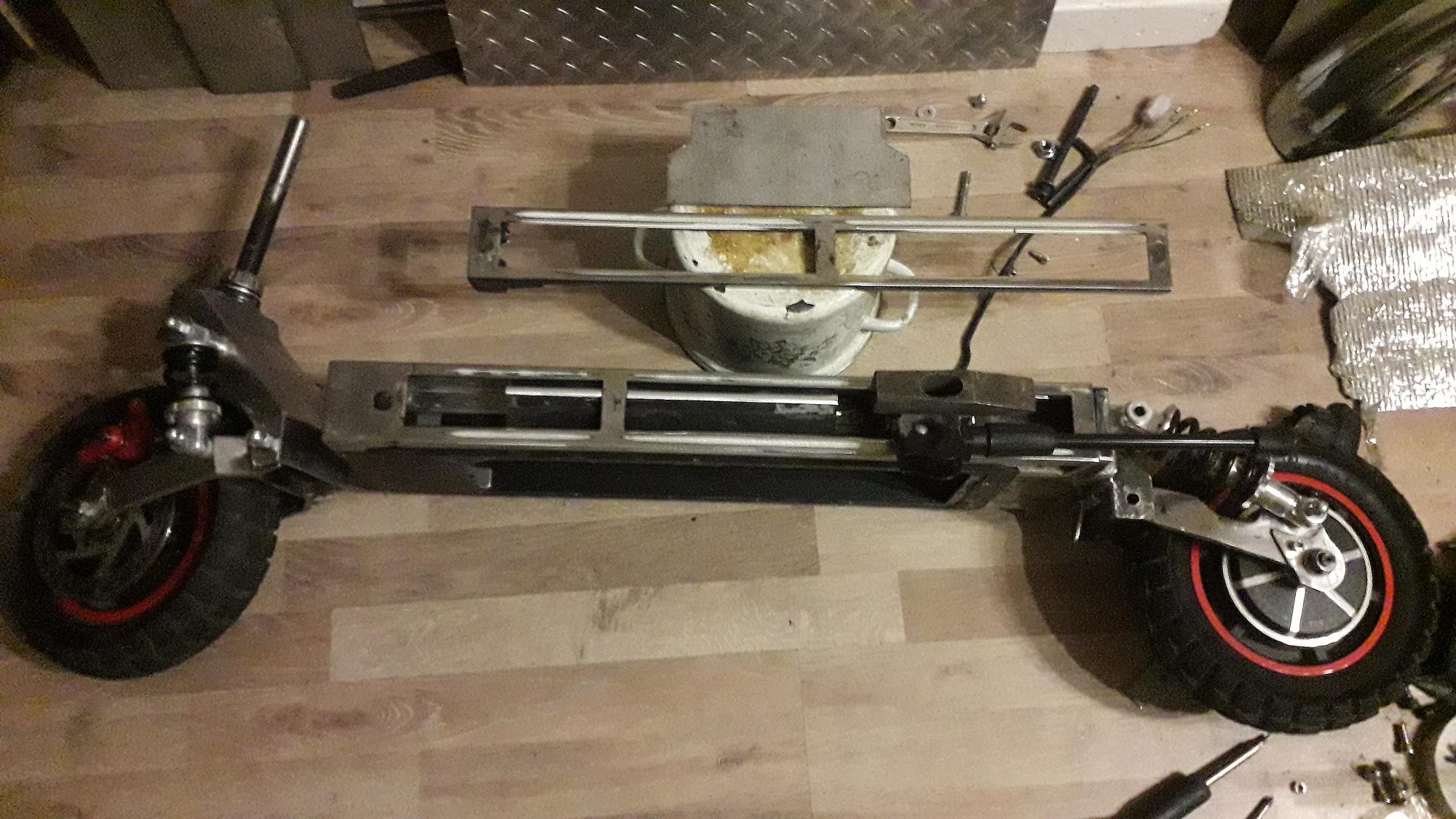

Roman gun
Коллеги привет!
Друзья - вам отдельное КУ!
Делюсь наработками за праздники!
Люминь "Алмаз" оказался негнущимся в домашних условиях...
Пришлось варить каркас из уголков (оказался удивительно легким для 2х мм железа) !!!
Заготовку для крышки акб 12 вольт  тоже подготовил...
Боковины будут "алмазные", низ-верх скорее всего гладкими. Крепление на винтах М4...
Подножка вело - усилена профилем (старая... пи, пи.. силуминовая сломалась..))
Длину подножки отрегулирую при сборке (молоток на фото - для фиксации места посадки ноги...)

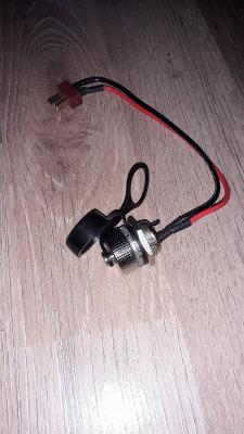

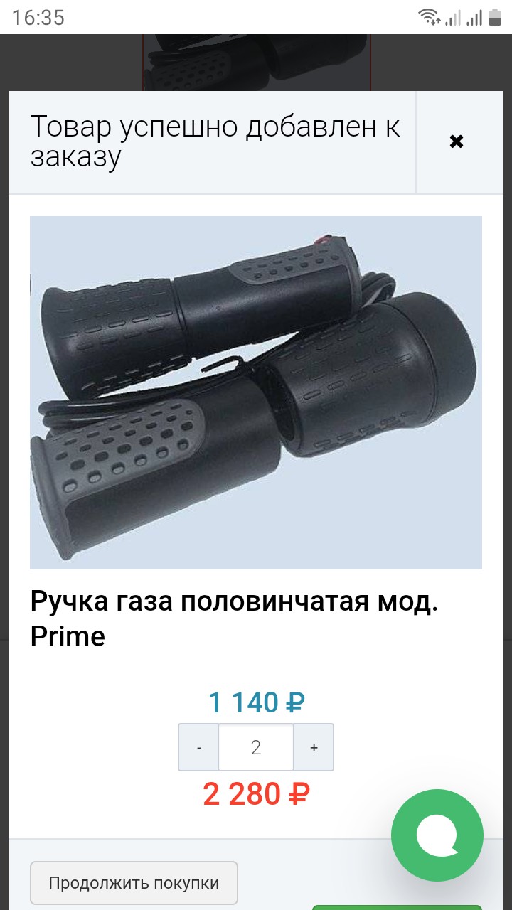

P.S. получил масло индустриальное И20А Волга ойл... жду ручку газа и коннектор для фаз...
